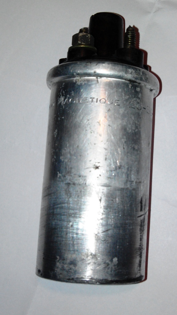

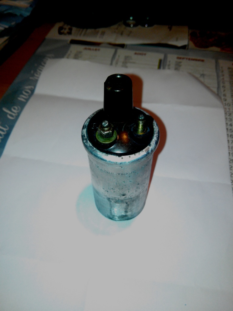

suis nouveau sur le site et entrain de restaurer mon Manurhin SM 75
le forum ma déjà éclairé sur pas mal de choses mais la je sèche
ma Bobine HT de chez Morel semble défectueuse mais je n en suis pas sur ,
j ai testé avec mon multimètre
entre les deux bornes avec écrou je mesure 2,4 ohm ca me semble bon
mais entre la borne positive et la sortie câble bougie je ne mesure aucune valeur !
y a t il une subtilité la dessous ou ma bobine est elle morte ?
si elle est HS par quelle model la remplacer?
merci d avance pour les réponse a+ Marc

Es tu sûr de ton câble de bougie?
Re: Probleme de bobine HT sur mon Manurhin
salut bizarre car en général ces bobines sont indestructibles sinon mettre une bobine de mobylette peugeot 103 ( les noires)
