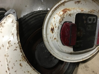

pour le feu arrière j'ai trouver
il ce trouve qu'il ce monte parfaitement en lieu et place sur mon cache roue de secours
c'est le même que les feux d'acma
c'est l'info du jour

Bonjour,kalescoot a écrit :pour le feu arrière j'ai trouver

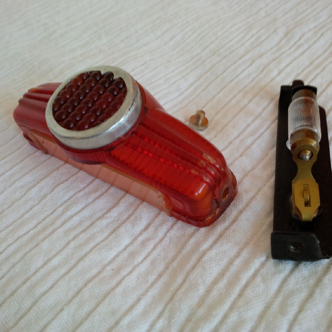

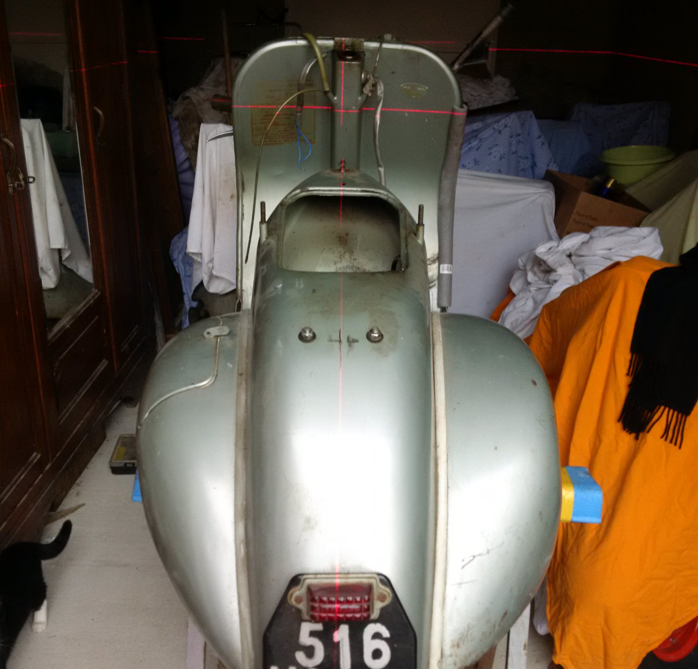

NON - C'est inexact ; et pour être très précis, j'étaye ma réponse :
Les feux d'ACMA sont des AUTEROCHE de 1951 à 54
Ensuite, on passe au MALY. Junior pour 55
Puis classique pour V56.
(Enfin, sur les ACMA, il y a aussi le feu de Type N, mais je me doute que tu ne parles pas de celui-ci.)

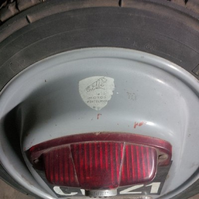

Rien à voir avec les deux versions de feux AR d'origine pour S55 et S57. meme si l'un des feux AR d'origine de S57 ressemble un peu à un Junior MALY, il est plus large.

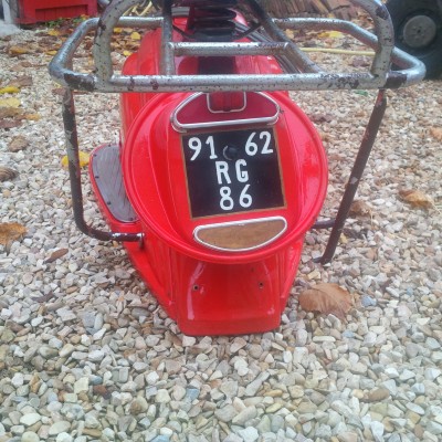

Voici deux versions de S55-57 Après, il est possible qu'un porte navette de MALY et feu MALY s'adapte à ton cache de roue de secours, mais ce n'est pas le montage d'origine.
Je suis catégorique là dessus.

C'est une adaptation, peut-être d'époque, mais pas d'origine.
tu devrais avoir le feu comme dans ma photo avec le cache roue rouge ci dessus.

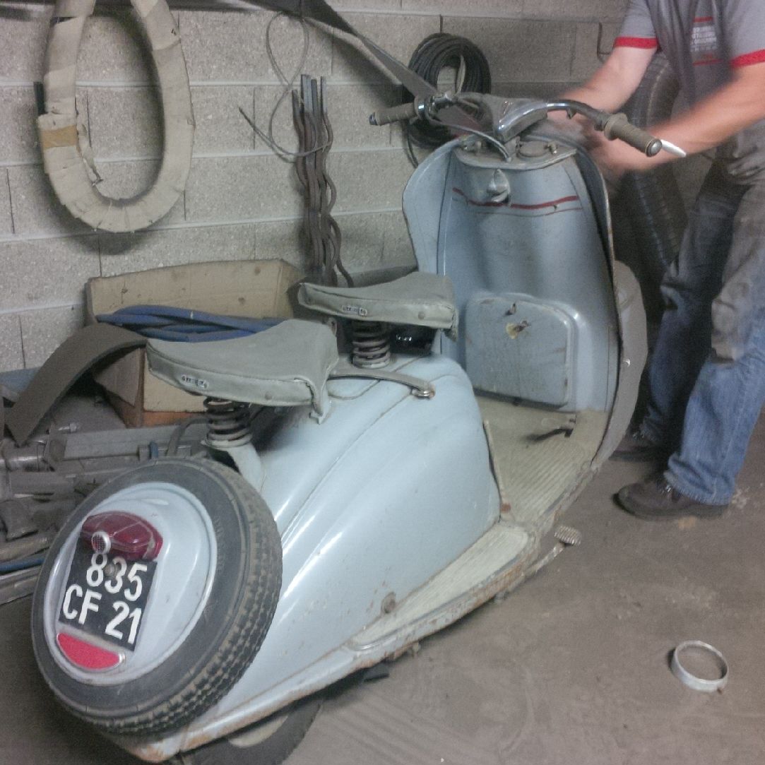

eh non Benjamin,
le S57c reprendra le cache maly " a la vespa" comme il l'a trouvé !
ton capot rouge est un S57 tout court !
celui ci est 98% pur jus ( puisque j'y ai rajouté des selles neuves ! )

Bien vu Jean Do....Exact

OK ; donc erreur de ma part. J'ignorais qu'il s'agissait d'un S57C ; j'ai lu trop vite
(Mon capot rouge est un capot de scooter SA3 Automoto.)
