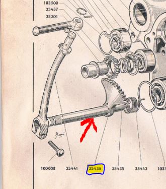

Pour mon BM 250, Je recherche cette pièce...

Le kick que j'ai lui manque 2 dents....donc bof

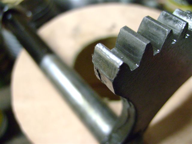

C'est la première dent du mien qui pose problème...

Moi,ce sont les 2 premières qui manquent!
Si la pièce est symétrique, tu désoudes et tu retournes ?

Faute de trouver un bon dentiste... Je vais vérifier si les dents sont réversibles...
