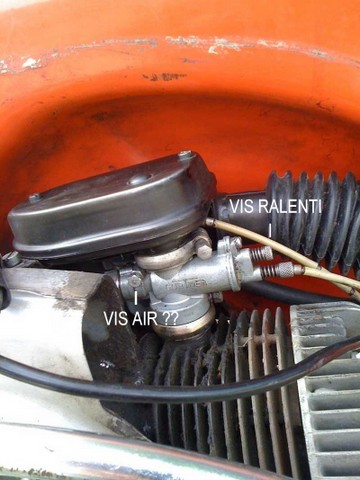

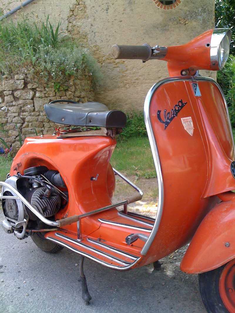

Voilà, je suis possesseur depuis 1980 d'un Acma Vespa 1959 3V 125cm3, qui a tourné pour plusieurs sorties annuelles sans problème.
Il est malheureusement resté ces 3 dernières années sans rouler, et j'ai préféré nettoyer à fond le réservoir où restait un fond de mélange qui l'avait légèrement corrodé.. La remise en route s'est très bien passée, (à part une petite fuite mélange la 1ère minute au démarrage mais qui disparaît après).
Toutefois la carburation laisse à désirer: La 1ère prend "à peu près" bien les tours, la 2ème commence à s'étouffer à 3/4 course poignée de gaz, et la 3ème à peine à mi-course!!!
Je n'arrive pas à retrouver un réglage carbu correct. Je m'arrache les cheveux depuis 15 jours entre l'apport air et le ralenti correct
Suis je bien sur les bons réglages ???
