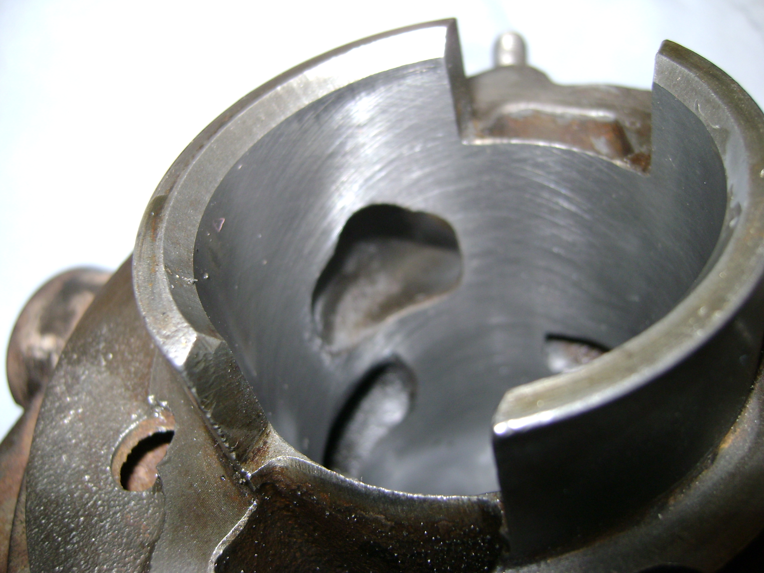

Re: Moteur 1954 - Coque 1956 - Amortisseur trop long
Effectivement sur le mien la culasse de 55 passe sans problème, c'est la première ailette du cylindre qui passe très près.
Je ne connais pas l'année de production du cylindre : c'est de la "récup" car le mien était hors cote... Et je n'ai pas mesuré la longueur des ailettes...
Il a d’ailleurs une particularité au niveau d'un transfert... Voir la photo. Avant de le monter il y a quelques années, j'avais posé la question sur ce forum ; la réponse => c'est un cylindre de 57/58...
Niveau rendement du moteur => Pas de problème.
Mcdouve, que penses-tu de ce transfert ?
Le cylindre "d'origine"
Le cylindre différent au niveau d'un transfert
L'amortisseur et le support inférieur
Vues : culasse/cylindre/caisse
Messages : 2229
exact monsieur pujol ils sont rapidement passé au tranfert un peu plus grand, pour le fun un transfert de 150 gl ou la ça rigole plus.
Là, Monsieur Macdouve, y'a pas photo !!! :;):
(Merci pour la confirmation :ouf: )
