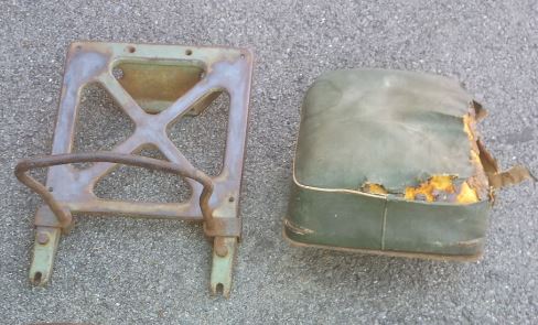

Re: moteur ACMA 1954 sur coque 1955
le porte paquet : l'écartement des 2 pates de fixation du porte paquet est trop grand.
Quand je le pose sur la coque grise, il ne peut pas se fixer car les 2 tiges de fixation de la coque (qui accueillent aussi les ressorts de la selle) sont trop reserrés

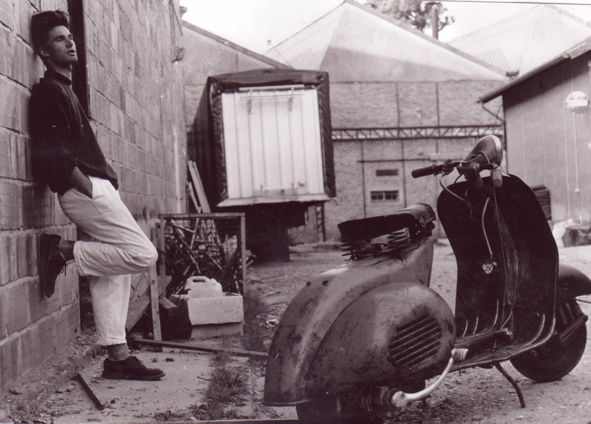

et pour le plaisir... une petite dernière : photo prise en 1988 (!) lorsque j'avais récupéré la machine.
Sur cette photo, tout est d'origine - version 100% 1954. La coque (verte) visible sur cette photo était trop rouillée en dessous. J'ai tout démonté puis j'ai retrouvé la fameuse coque grise (photo ci-avant dans les messages précédents). Le temps a passé. Tout est resté en vrac dans le garage de mes parents jusqu'à il y a quelques mois... le remontage commence enfin 25 ans + tard...
