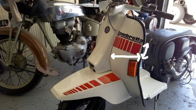

le haut du tablier en cours d'assemblage. C'est mieux.
la jonction descente de klaxon/garde boue on sait pas si y a un caoutchouc noir ou pas. Ceux des série 3 ne collent pas du tout.

J'vois des proportions du sticker de bandes rouges non similaires sur le tablier du scoot que tu as mis en photo en exemple, et le tien.
Who's right ?

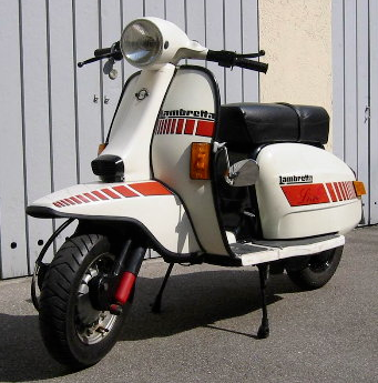

tiens une autre photo d'un serveta plus dans son jus.
Mes stickers sont pas mal mais ceux du tablier un peu plus large que d'origine et collé un peu trop haut par Willy.

tiens une pub d'époque avec la disposition des stickers. Ceux du tablier sont effectivement un peu plus larges d'un bon cm mais c'est pas
très gênant. Ceux d'ailes et d regarde boue sont assez proches.
