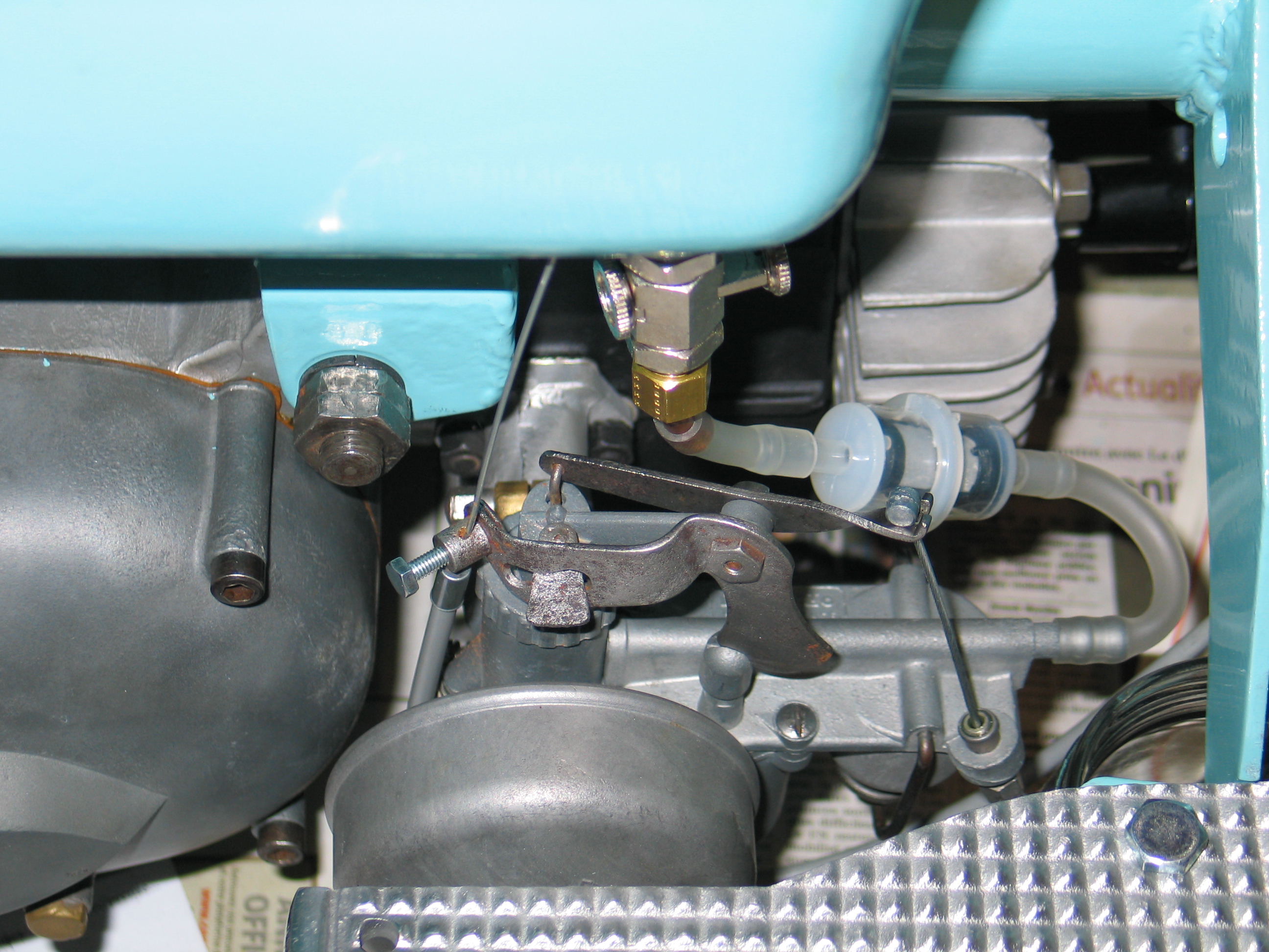

Je recherche pour le Dellorto à filtre F5 qui va sur le Bernardet Guepar :
- 1 (voir 2) vis qui tiennent le couvercle de la cuve à côté du filtre,
Sur les deux photos ci dessous on la voit une fois par dessous et une fois par dessus
Son format est tellement "exotique" (4,5 de dia et pas de 80) que je n'ai aucune chance d'en trouver dans le commerce : j'ai essayé Weber métaux (pour ceux qui connaissent) et Benech Carburologue.
A vot' bon coeur !
Et merci .....

vis de fixation de support flotteur de vespa grosse coque : Cosa PX ,GTR ....

...Et je recherche l'info de comment on fixe la gaine de starter sur le carbu ?
Je l'ai monté comme sur la photo en attendant de savoir.
Je vois pas là,
Merci.....
Messages : 1784
Re: Dellorto F5 : pièces
il te manque un bague acier autour du corps du carbu , qui se trouve bloquée par la collerette de vissage du chapeau de carbu,. elle possede un arret de gaine matricé , qui te permet de tirer ta tige de starter ....

Crotte !!
Merci Jean Do,
pour que je recherche sur lbc et ibé, quelle est la ref de ce carbu Dellorto ?
Il ya noté F5 sur le filtre, mais j'ai cru comprendre que c'était la référence......du filtre
