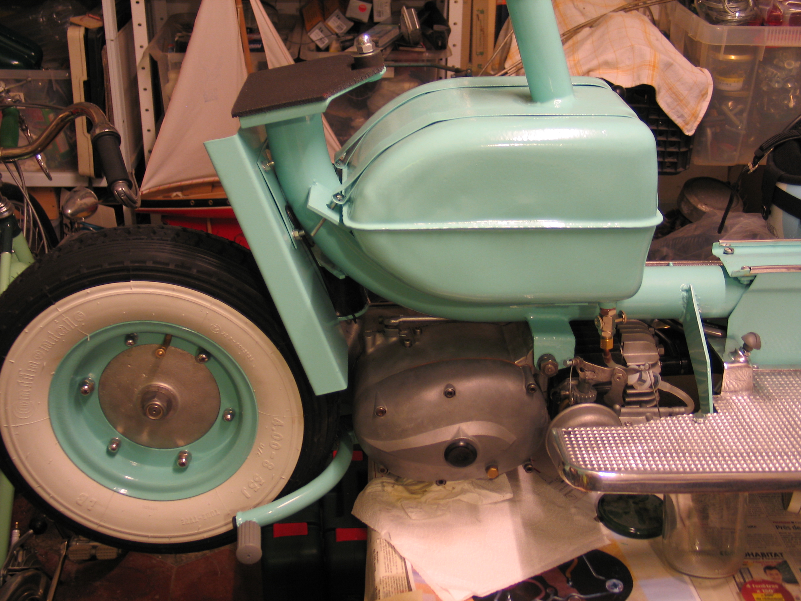

Bon je viens de récupérer les premières pièces du cadre :
Du taff en perspective ce WE
renan
Messages : 967
Localisation : RP et Yonne
Re: Bernardet Guepar Façon Puzzle
Message par renan »
Côté moteur ca avance grâce à Willy d'AMR :
Photo courtesy of Ateliers Gloobyscoot : DR
Aucune pièce pour l'instant ne manque à l'appel, et le remontage commence, après un check up complet comme on peut le voir sur la photo.
On y rajoute la refab de la béquille grâce au plan fourni et la recherche du logo de tablier (Jean Do si tu me lis.... :ouai!:)
Du coup je m'y suis mis ce WE :
Todo complète, et premiers remontages comme le phare (c'est pour l'anecdote le même verre sur le mien et sur mon Mors (Cibié).
Rechromage de la cuvette, du cerclage, et achat des ampoules, puis remontage avec un verre (rayé mais en meilleur état, trouvé ce dimanche à la bourse 2 Roue de Joigny) avec 4 agrafes "chipées" sur une vieux phare du lot des VMS2.
On le voit sur la gauche de la photo ci dessous :
Pose du cadre sur le marbre dans mon atelier : c'est parti !

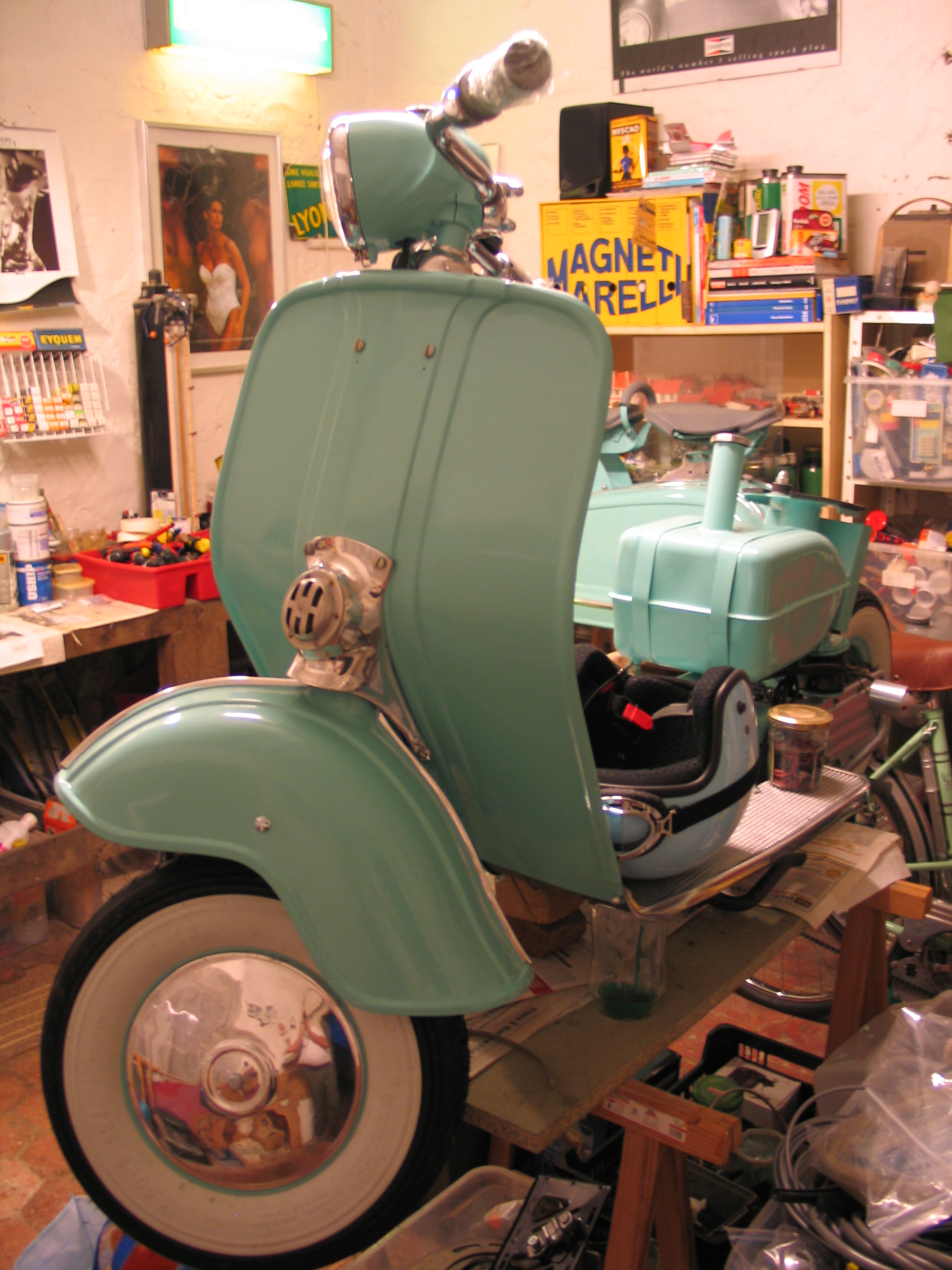

Mon travail du WE (pendant que vous faisiez la Linodiard dans le 91 (veinards ! : mais bon, j'avais qu'à m'inscrire..) :
- le montage du feu arrière si c'est possible sans utiliser le feu neuf du LI, ce qui serait plus sympa,
- la pose du réservoir et la réfection du robinet d'essence,
- la pose de la plaque derrière le réservoir (et là j'suis presque au bout de ce que j'ai compris : c'est pôôô gagné..),
- le début du remontage de la suspension et de la fourche avant, avec ce système que je ne connais pas (y'en a pas sur le VMS2, 125N ou encore sur le Mors)
Pour le feu arrière, j'ai posé un porte navette (Conrad) pour la navette, un peu plus haut que sur la photo, pour que l'ampoule soit bien centrée,
Puis j’ai trouvé (pièces pour remorques) un catadioptre rouge transparent, que j’ai patiemment meulé (sans aller trop vite sinon ca fond et les petits triangles disparaissent et on perd le réfléchissement)
pour le mettre au bon diamètre. un peu de colle, un transparent découpé au format pour la fenêtre qui éclaire la plaque et le tour est joué.
Et voilà !
On passe ensuite au réservoir,
J’ai mis des petites pastilles fines en plastiques pour limiter les vibrations et éviter que les 2 sangles ne finissent pas enlever la peinture, et la pose de la plaque arrière :
Et enfin la fourche avant et sa suspension :
J'ai reçu les 5 anneaux Neiman (je pense qu'il en faut 4), j'ai un peu de travail et il me manque la ou les 2 bagues bronze (merci Markus de l'info) de l'axe (que l'on voit bien sur la 3ème photo) : si quelqu'un a ca ou sait ou je peux en acheter :
Merci !!!

Bon,
WE de 3 jours : au boulot :
D'autant qu'il fait 32° dehors, alors je laisse mes garçons cueillir les cerises, et moi je travaille dans mon atelier qui est dans une vieille grange, donc au frais : c'est cool.
On commence par le train avant : pose (pas facile car les anneaux font 30 et la largeur dispo est de 28 / 29, mais bon ca finit par rentrer.
On installe ensuite les deux mâchoires de freins, puis reste à mettre le moyeu de la roue.
Puis on revient sur le cadre, avec la pose de l'amortisseur arrière (caoutchouc Paulstra) et du pot.
grâce aux dernières photos de Jean Do, je vois maintenant comment il se monte (le pot)
De l'autre côté du carter moteur, un bouchon en caoutchouc (ENPI) va pile sur l’orifice, et j'ai trouvé chez Autobacs un bouchon de vidange en 22 X 150 qui va nickel.
La fourche avant, complète maintenant (sauf la jante) est montée sur la colonne de direction. je place le tablier avant, car ce ne sera plus possible après.
Le pot est maintenant en place, et on aperçoit le guidon que je viens de remonter.
Le commutateur d'origine manquait à l'appel, mais les refabrications (Cas lambretta) semblent identique (ou presque : comme pour le feu arrière).
Il est livré sans schéma (dommage) mais j'ai trouvé un PDF sur un site Lambretta, avec les codes couleurs
Et comme je sais maintenant quoi faire des 2 fils (noir et beige) sortant du VM : la boucle est bouclée.
Et une ch'tite dernière photo pour la route : le capot arrière ou l'art de bien utiliser Photoshop (pardon Willy..)
Avec ces retouches graphiques, il est maintenant parfait...
J'ai du coup posé la baguette latérale et la selle du conducteur (les caoutchoucs venant de chez Casa Lambretta aussi)
Rebelotte le WE prochain

Ca avance, ca avance...
Gros plan sur le compteur du phare, avec le guidon et les commandes en cours de remontage :
Le commodo en refab (Casa Lambretta) va parfaitement.
Il faut que je m'occupe de la refab du câble du compteur, qui n'était pas dans les caisses de pièces.
Mais par contre , la prise pour le câble est collée a la potence, à l'intérieur du phare, j’espère que l'écrou sera mince !
Sinon avec une vue plus large :
Le guidon et les commandes en cours : pas encore fait l'accélérateur, et je crains que la manette de commande du starter soit aussi aux abonnés absents.
Le tablier n'a pas les trous en face de ceux du tunnel central (! ! ! ), pas eu le temps d'en produire suffisamment pour ajuster les trous...
Par contre le jonc plastique chromé trouvé en chine pour 3 euros 6 sous, (du coup j'en ai pris un peu plus que de besoin) qui remplace ceux en alu (il me restait que quelques bouts) va très bien je trouve : un peu de colle néoprène à l'intérieur, 2 pinces à linge pour faire sécher et le résultat me parait crédible.
j'ai aussi posé les pédales et passé le faisceau jusqu'au VM.
De devant : on voit les fils pour le phare et pour le klaxon, et la pose de l'enjoliveur, avec ses put.....de trous qui ne sont pas en face.
Et pour finir, la coque arrière photoshopée que je remonte également, avec les 2 selles et le porte bagage.
Superbe Renan, pour les trous qui ne sont pas en face, c'est classique chez Bernardet. La tole était souple et la lime de rigueur....Je vais commander aussi un contacteur pour le Cabri chez Casa. As tu les poignées caoutchouc qui sont courtes ? Sinon j'ai dans mon stock.
Pour le cable de starter, prend le système des LD puisque c'est le même carbu. Il doit aussi te servir à titiller
Je recherche le bouchon alu du moyeu avant, ou au moins une bonne photo pour refabrication.
Et puis si tu as une adresse pour la réparation du cable de compteur, je suis preneur aussi.
Ton puzzle prend bien forme, et en septembre, il sera complètement rodé
Pour mon Cabri, j'ai récupéré mes derniers chromes, je vais maintenant assembler. Mais reste ensuite le morceau de choix, le moteur. C'est pour juillet août

Bientot la quille
Message par renan »
Les papiers ('fin, les photocopies) sont partis début Septembre à la FFVE pour faire fin octobre / début novembre la carte grise (collection),
Et j'ai pratiquement fini ce WE le montage (hors coque arrière, mais qui est déjà bien avancée).
Toute la câblerie est passée et posée, j'ai du coup posé les 2 marchepieds, avec un peu plus de difficulté pour le droit car il faut poser la pédale de frein en même temps (ou alors il y a une ruse que j'ai loupée),
Le carbu est en place avec le câble d’accélérateur et le commande de Starter qui va pile poil, et qui vient (et ce devait être le cas à l'époque aussi vu la marque du Carbu) de chez Lambretta (Casalambretta)
J'ai serré tous les boulons et écrous du cadre, du tablier du phare et du klaxon, bref, c'est prêt.
A part les deux roues et la béquille, il ne manque (presque...) plus rien.
Le WE prochain, je fini la partie arrière, avec notamment la pose des enjoliveurs sur les soudures et les essais de pose sur le châssis pour les ajustements
Il sera prêt pour Motolégende à Vincennes.

Ouane more :
renan
Messages : 967
Message par renan »
Et voilà,
prêt pour le démarrage et les réglages, on mettra la coque arrière en suivant,
