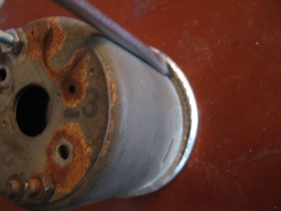

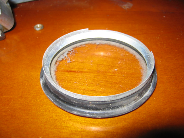

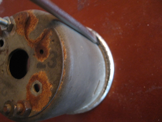

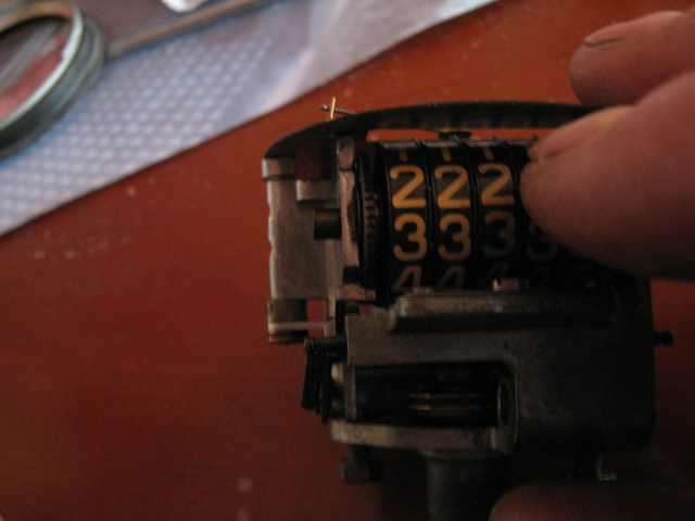

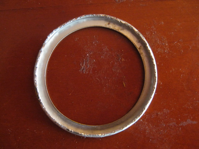

bon,allez, j'ai 5 mn je m'y mets.(ne pas remettre au lendemain.......)

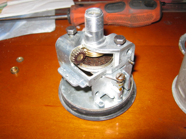

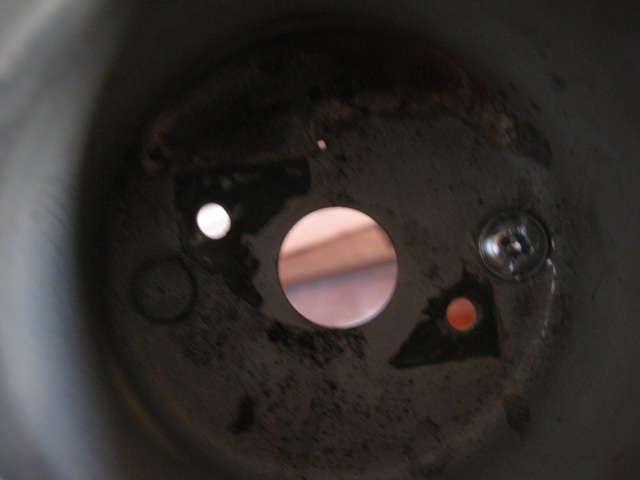

Il n'y a pas de difficulté particuliére pour le démontage d'un compteur bernardet.
Il faut juste faire attention pour désertir l'entourage en alu.
pour cela, j'ai pris un tournevis a lame fine de 6 mm de large. Le faire pivoter juste un petit peu pour ne pas déchirer l'alu.j'ai fait comme ca sur 4 tours en écartant un peu plus a chaque tour, mais de facon réguliére.

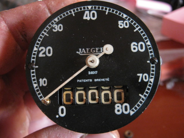

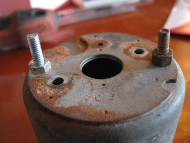

Ainsi, l'entourage sort sans dégat et pourra étre remonté facilement. La vitre risque d'étre collée, attention de ne pas abimer le joint . un petit boulon de fixation sur la tablier était cassé. je l'ai repercé et remplacé par un autre avec une téte ronde trés fine pour que le mécanisme plaque bien sur le fond du boitier. pour le mécanisme, nettoyage des pignons au diluant(attention de ne pas en mettre sur les chiffres pour ne pas abimer la peinture!). Remise a zéro en déplacant chaque rouleau de chiffre vers le bas en commencant par les unités. il faut maintenant verifier le bon fonctionnement du compteur.
Une fois le cable rebranché,mettre une visseuse sans fil a l'autre bout.(pas de perceuse qui risque de tourner trop vite et casser les ressorts).
Important: il faut mettre la visseuse en position dévissage.
L'aiguille doit monter et revenir a zéro dés qu'on arréte la visseuse.
au bout d'environ une minute, le chiffre 1 des unités doit apparaitre.
Un petit coup de peinture sur le boitier et le compteur est prét a etre remonté.
en espérant que mon expérience vous soit utile
a +
JEF
