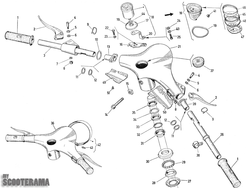

Si le problème ne vient pas du cable mais de la poignée en elle même, alors il ne faut pas hésiter à la sortir et à tout nétoyer et re-graisser.
Je ne connais pas les guidons de prim, mais sur mon N, il faut
# commencer par tomber le comteur (1 boulon par en-dessous)
# tomber le cerclage de phare et le phare (2 boulons sur le bord du cerclage).
Déjà, tu y vois plus clair.
Ensuite :
# démonter ton levier de frein avant, et sortir ton cable de frein avant.
# sortir la gaine de frein avant de la partie droite du guidon (et pas plus), et la laisser en place verticalement dans ton tube de fourche.
# Libérer ton cable d'accélérateur coté carburateur, pour avoir du mou.
# sortir ton cable d'accélérateur de l'ergot qui le tient sur la poulie d'accélérateur.
# desserer et sortir le boulon qui solidarise la poulie et le tube de ta poignée d'accélérateur : ta poulie est libre.
# sortir ton tube de poignée, et voir ce qui coince.
Attention si tu as des rondelles cintrées genre "belleville", qui servent à éviter le jeu dans la poignée : repérer leur sens de montage.
Remontage : tout dans le sens inverse.
Bon courage à toi, mais dans l'absolu, c'est du petit bouinage pas méchant.

Ca arrive aussi que le tube de poignée soit cassé / fêlé ( parfois en spirale) .
Désolidariser les cables pour voir si la poignée grippe même seule.

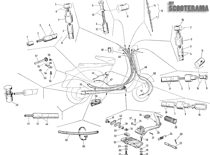

changez votre gaine d’accélérateur ( à la bonne mesure), les spires de la gaine peuvent etre HS aussi
bref
1 désolidariser le câble et faire tourner la poignée sans lui
2 acheter scotch et corde a piano qui sert de guide pour enfiler la gaine neuve et graisser le cable et le monter avec la butée dans le phare ( gros bout) pièce 11
sinon pour le tube tout est là: tournevis et pince pour enlever le cerclip du tube
la bise
bref

Ca y est!!! la poignée est décoincée, en fait comme je le pensais elle grippait au niveau de ses deux zones de coulissement, j'y suis allé au marteau-burin (posé perpendiculairement au tube, dans l'espace rectangulaire fait pour laisser passer la gaine du cable de frein avant). Une fois sorti, à l'aide de WD40 je l'ai graissé et il tourne comme une montre suisse, sans un bruit!!
