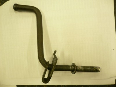

Je me re-penche aujourd'hui sur le problème du kick de mon Terrot VMS2.
Pour faire simple la manivelle est comme éjectée de son logement si je met un coup de mollet.
J'avais mis le problème de coté, ne sachant trop que faire.
Puis cette semaine je trouve en neuf le logement de la dite manivelle.

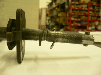

Par contre j'ai des doute sur ma manivelle, elle est d'origine mais bien fatiguée, il faut que je vire le clou et la rondelle qui sont des pièces rapportés.

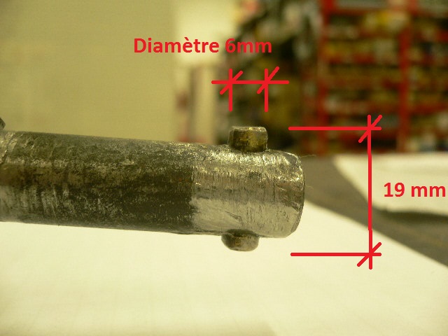

Je cherche maintenant à savoir si les ergots de la manivelle ne sont pas trop usés, surtout qu'ils bougent dans leur logement.
Quelqu'un pourrai t-il regarder ses cotes pour comparer ?

Histoire de parer à tout je me renseigne également sur les cotes "origine" du téton de la manivelle.
