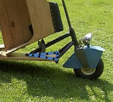

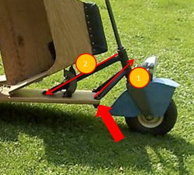

Bon alors après tout, à coeur vaillant rien d'impossible, mais il faut se donner les moyens de la réussite.
Ce qui est chaud, c'est surtout le risque d'arrachement des liaissons entre la colonne et le plancher.
D'autant plus qu'il n'y a aucune suspension et que tous les chocs vont être retransmis à 100%.
Les irrégularités de la route vont créer des chocs qui vont travailler ces liaisons comme sur la première image.
Celle du centre va travailler en poussée comme montre la flèche 1 : ça passe.
Mais celles des cotés vont travailler en arrachement, comme la flèche 2, et vu comment c'est près de la bordure du plancher, ça pourrait partir n'importe quand.
Pour éviter ça, il faudrait avoir des lattes soudées entre les liaisons, à plat sur le plancher en triangle, et qui soient percées pour pouvoir boulonner sur toute la longueur, comme sur la deuxième image.
Là, tu diminue vachement ton risque d'arrachement.
L'idéal serait même que les liaisons traversent le plancher, et que le tout soit boulonné par en dessous.
Là j'aurais vachement plus confiance ..., mais bon c'est pas forcément les délirs de l'ingénieur qu'il faut écouter ... sinon toutes les bécanes auraient un design de coffre fort !! :mrgreen: 8) :lol:
