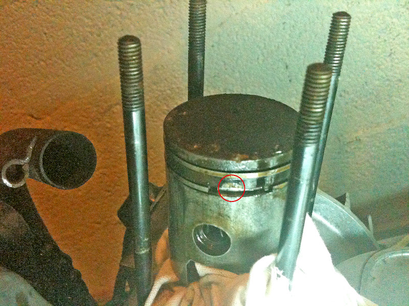

Je viens de démonter le haut moteur, c'est un segment cassé, celui du bas. Le cylindre a juste une trace de chaud, le piston est un peu grenaillé sur le dessus en périphérie par les bouts de segment, il est aussi un poil attaqué sur le bord supérieur de la gorge du segment. Il y a quelques morceaux plantés dans la culasse.
C'est l'amorce de serrage qui a dû casser le segment. Et l'amorce est sans doute due à un graissage insuffisant ou une chauffe excessive.
Je pense qu'en changeant juste les segments il repart comme en 56. Si vous savez où je peux trouver cela... Et un piston aussi, on sait jamais (y'a pas de kit pour Manurhin ?

Il y en a plusieurs possibles, comme je disais un graissage insuffisant (2%), une surchauffe due à la longueur et l'intensité du trajet (mais j'y crois pas trop).
Mon robinet d'essence se fermait progressivement avec les vibrations, ce qui occasionnait de temps en temps des coupures à plein régime. Ajouté au reste ça expliquerait le coup de chaud : dilatation, le segment s'accroche à la lumière d'échappement et hop...

debut de percage aussi non?
La culasse tu la passes a la main sur papier de verre sur marbre ou vitre epaisse
Piston rattrappé avec une tite lime
un petit creux au foret de 2 mm surla jupe du piston la ou ca a chauffe un peu sir le cylindre,et hop tuvrepars

Oui effectivement ya un trou au milieu du piston ! Il est tellement régulier que j'ai pensé que c'était normal.
La culasse je ferais le ponçage mais il restera quand même des creux, y'avait des bouts de segments carrément plantés dedans, assez profond.
C'est juste le creux au forêt sur la jupe que je n'ai pas très bien compris

Le tout petit trou au milieu du piston est normal. J'ai le même truc sur le mien...

les trous sont charges d huile et lubrifient
tu roules un feuille de papuer de verre 40 et tu la fais tourner en montant et descendant dans le cylindre et hop tu as de belles rayures pour refavoriser aussi la lubrification

Un copain du métier a resurfacé la culasse, reste plus qu'à trouver une paire de segments neufs... Si vous avez des tuyaux... Encore que je préfèrerais des segments

salut tu vas sur le site macadam2roues a la rubrique moteur ensuite tu cliques sur segment de feu et tu cherches 45x2 au prix de 5 euros l'unité a la reception il ne restera plus qu'a les ergoter a la lime ( ergot intérieur) voila

j'ai reçu les segments mais ça ne va pas, ils m'ont envoyé ce que j'ai demandé, segment feu diamètre 45, du moins c'est ce qui est noté sur la facture.
En réalité ils font 50 mm avec une épaisseur de 2 mm, ce qui ne rentre pas dans les gorges du piston (ceux d'origine font environ 1,3 mm d'épaisseur).
Je leur renvoie avec un des segments d'origine en espérant qu'il aient...

salut je viens de vérifier sur un ensemble cylindre piston de manurhin je confirme que c'est 50 x 2 d'épaisseur et recemment je viens de finir de refaire un moulin de manurhin et c'était exactement les meme cotes donc je vois pas pourquoi le tien serait en 1.3 d'épaisseur d'ailleur a cette époque pratiquement tous les segments étaient en 2 ou 2.5 d'épaisseur a-tu enlevé la calamine des gorges de segments si elles sont complétement calaminées comme c'est a chaque fois le cas tes segments de 2 d'épaisseur qui a mon avis son les bons ne rentrerons jamais
Re: Avalé une mouette
c'est pas 50x2 mais 45x2 autant pour moi etourderie sur l'alésage
