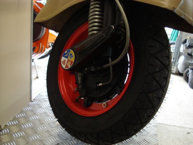

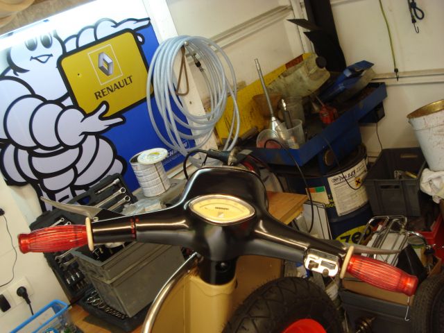

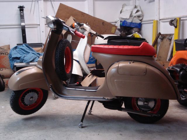

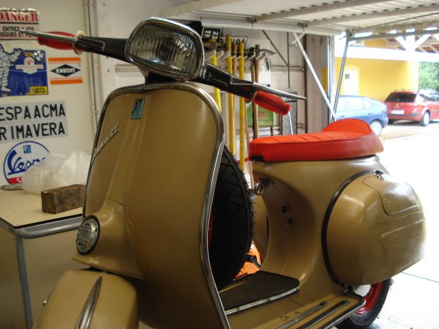

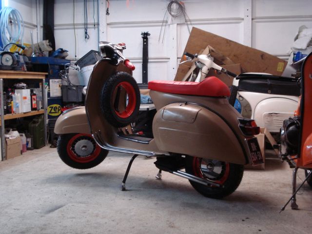

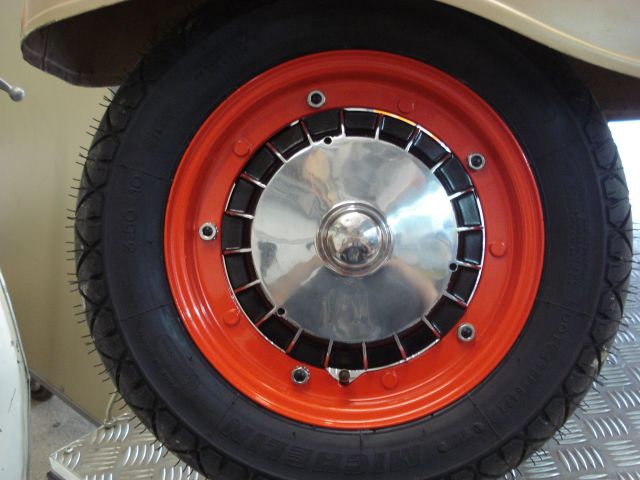

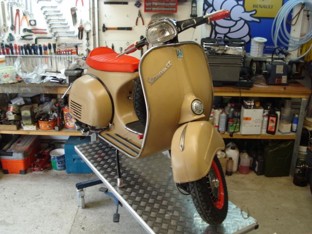

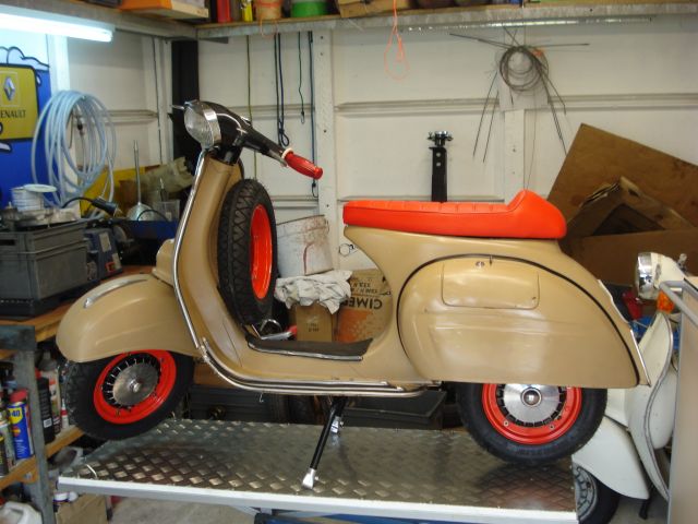

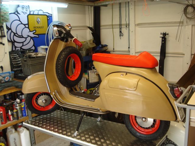

Salut a tous, comme vous pouvez vous douter mon scoot le 74 ne pouvait pas rester avec une dégaine pareil (housse de selle en jabot de baleine et tous le reste)
Alors après avoir fini deux ou trois truc a gauche et a droite je me suis pencher sur son cas,et voila le résultat:
après avoir nettoyer le réservoir et remplacer les joints du carbu il tourne a merveille.
j'ai aussi changer le roulement et le spy de la roue arriere.
j'ai ouvert le compteur pour nettoyer la vitre et repeindre l'aiguille.
ce fut le plus long pour polir les ailettes des tambours.

Très réussi !
J'aime beaucoup !
J'aime beaucoup !
Re: le gang des grosses coques
du grand tourisme bravo

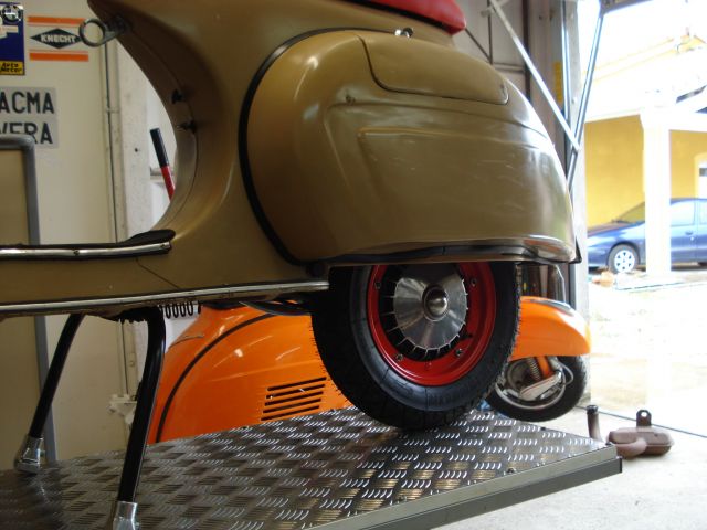

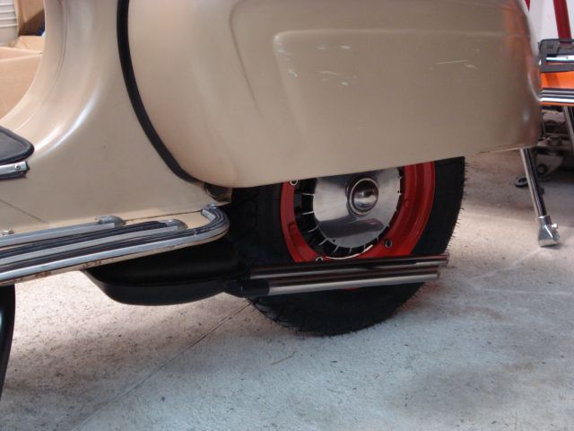

Salut a tous,
pendant ce weekend de chasser croisé sur les routes il y a en a qui reste a la maison et qui en profite pour bosser sur leur machine:

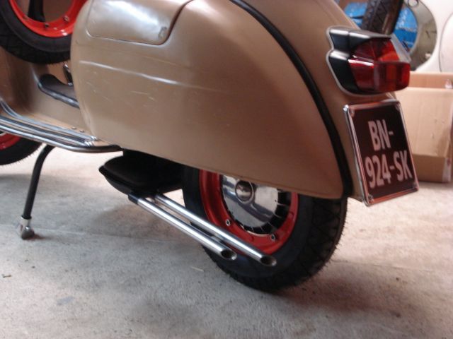

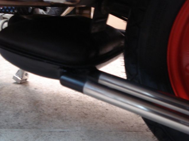

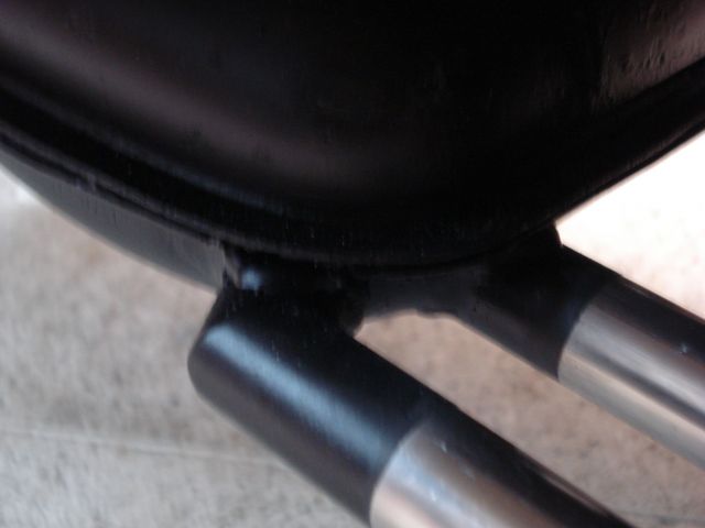

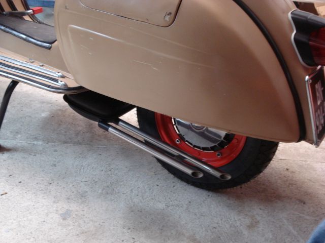

-modification du pot de px pour mon sprint:
Merci Chrispolls pour ta gentillesse pour le pot SIP ROAD et bonne vacance.
Il s'agit d'un pot de 125 px modifié,il a été coupé en deux pour pouvoir rajouter les deux tube inox qui sont fonctionnel tous les deux
merci tonton David .
Les tubes inox on été polie ensuite et le pot a reçut deux couches de noir haute temperature.
sa permet d'avoir un pot sympa pour trois franc six sous en attendant le SIP ROAD.
Peut être même que je garderais celui la si sa marche bien.
Quelques pinstripings et c'est fini.(KG31 a tu demandé a LUVADUBDUB?)

Belle realisation !
Ca donne quoi niveau bruit?
A mon avis tu pourras polir les trompettes du sip road ou les mettre en orange comme tes jantes,elles chauffent pas trop...

Toujours impec les bricolages à Mildo !
Bon ... quand t'auras crevé et qu'il faudra démonter la roue arrière une nuit sans lune au bord de la route, tu pesteras après tes tuyaux inox, mais c'est beau !

Cle de 17...

et ils vont tellement essorer de la poignée que se sera le ggang des grosses cloques

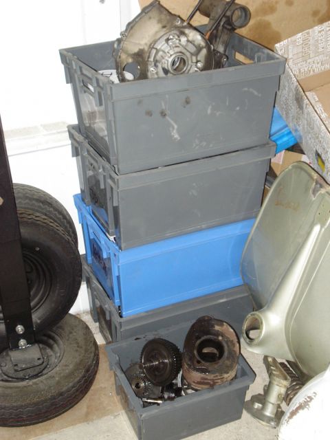

Salut a tous,

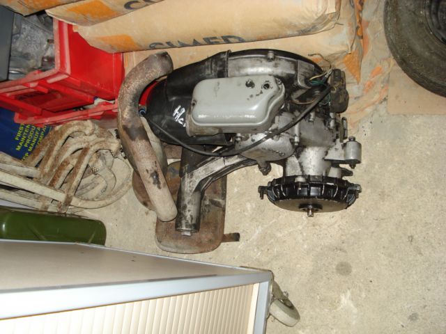

Voila les modifications que je vais apporté au sprint 72 cet hiver:
-passage en moteur 200cc avec graissage séparé.
-pose d'un réservoir de px avec réservoir d'huile séparé.
Voila pour le mien.
Ensuite pose d'un px 200 dans le TS de KG31.

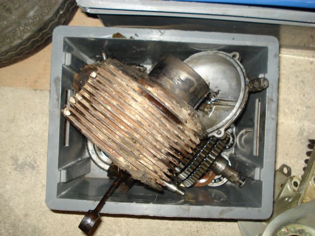

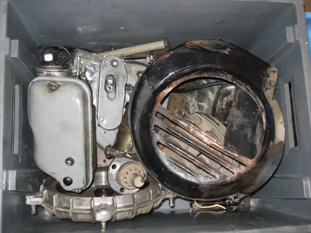

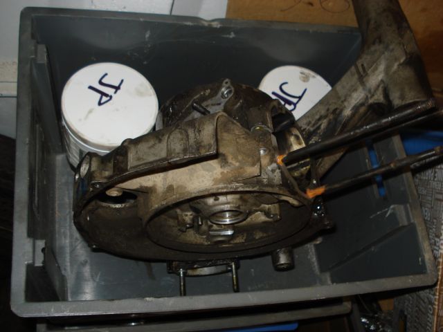

Les moteurs sont arrivés je les est ouvert samedi apres midi.
J'ai prit un moteur après 84 allumage Ducati, démarreur et graissage séparé.
Le démarreur ne sera pas conserver.
Voila pour le mien,reste plus qu'a nettoyer et remonter.

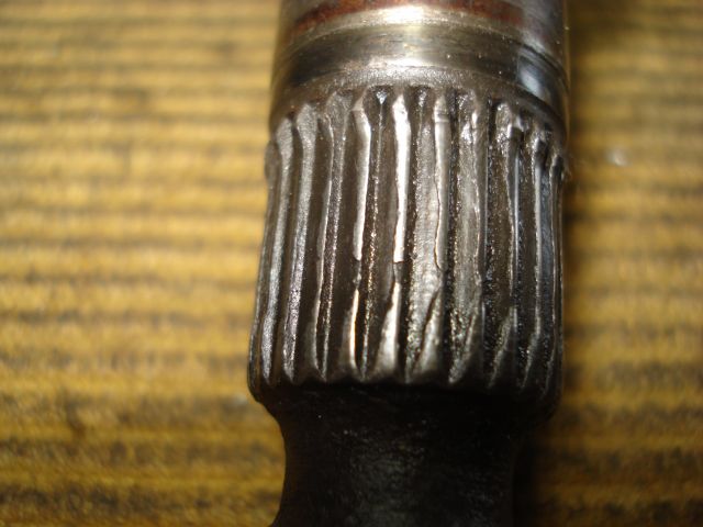

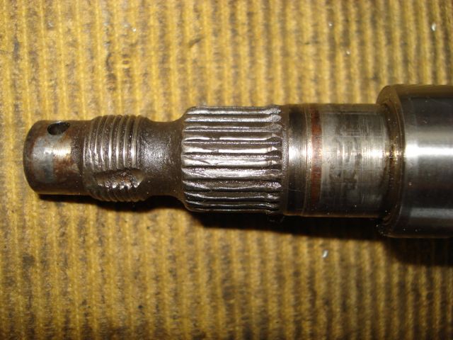

La plus mauvaise surprise c'est l'arbre de roue qui n'a plus de cannelure.
Si quelqu'un a sa dans ces tiroir en bon état je suis preneur
Voila 5 caisses pleines de pièces sa fait deux moteurs.

sur lth arbre de 200+pignons neufs 100€ +fdp
sinon arbre de 200=arbre de 125
regarde si ton arbre a un ou deux circlips
Youngtimers section
Salut Chrispolls,
il a deux clips.
l'arbre seul coûte 68€50 sans remise chez vintage scooter.
mes pignons sont nickels.
il a deux clips.
