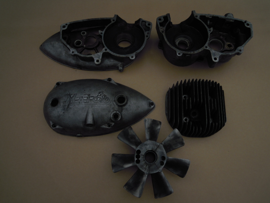

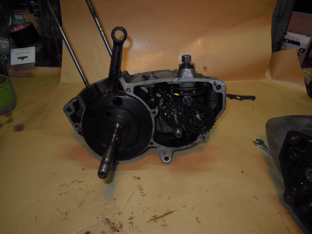

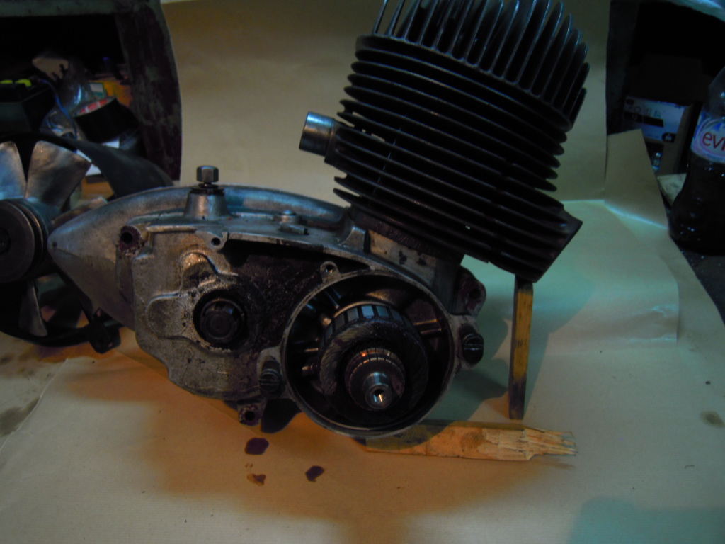

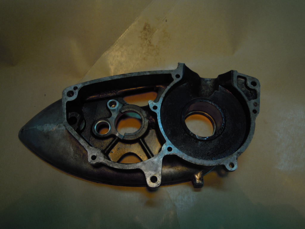

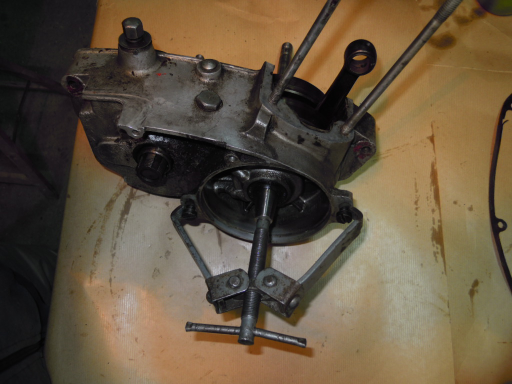

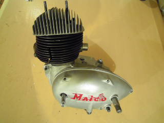

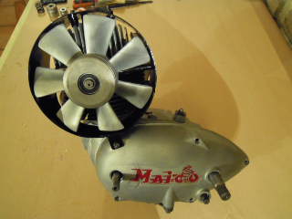

J'entrepris la réfection du moteur du maicomobil et pourtant il était tournant bien avec une très bonne compression.
démontage du moteur, et constat.
Jeux dans le pied de bielle, la bague bronze mort, bielle tordue, jeux dans l'axe de piston, tout les roulements et les bagues en bronzes d'axes de pignon de boites sont morts et les joints spits et toriques sont dures commes du plastique et casses comme du verres, l'embrayage est en liège et toutes les morceaux en lièges sont morts, seul le joint de cartère de boite et de cartère d'embrayage sont intacts car ils sont en plastiques.
très très dure de trouver de la pièces mécanique de maico, alors je préfère ouvrir le moteur, constater l'état, changer les pièces d'usures dite industrièl, en se qui concernent les pièces introuvables, j'ai mon frère qui est dans la mécanique industrièl qui me refabrique tout se que j'ai besoin. photo du démontage.

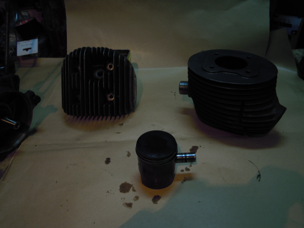

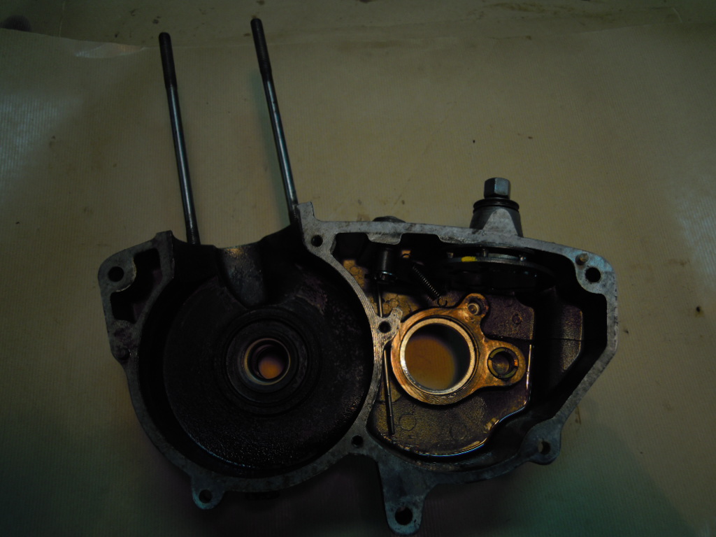

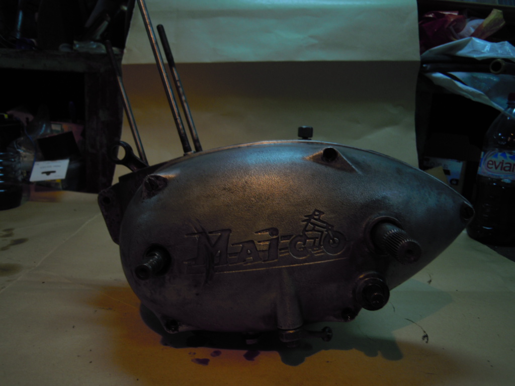

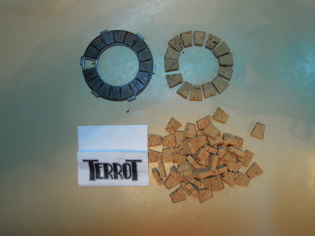

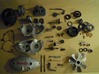

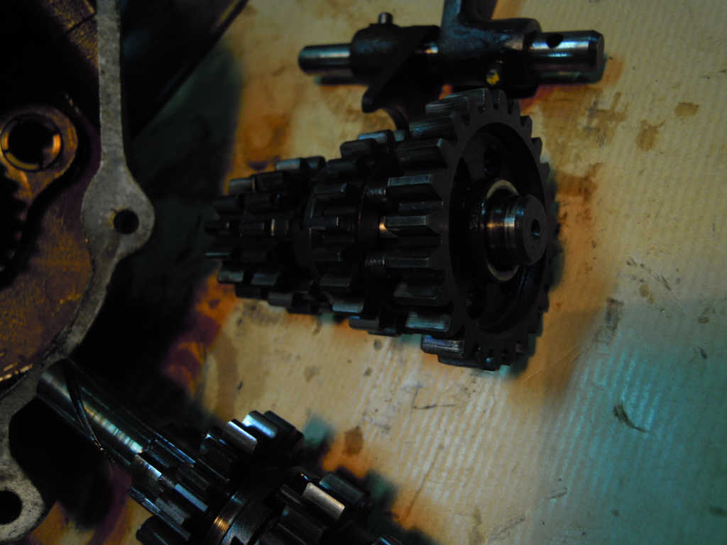

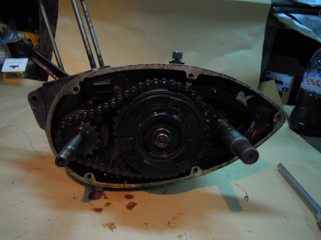

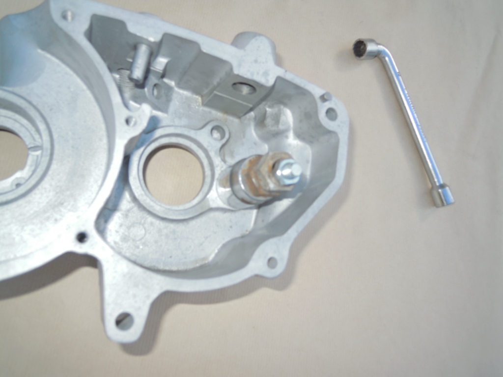

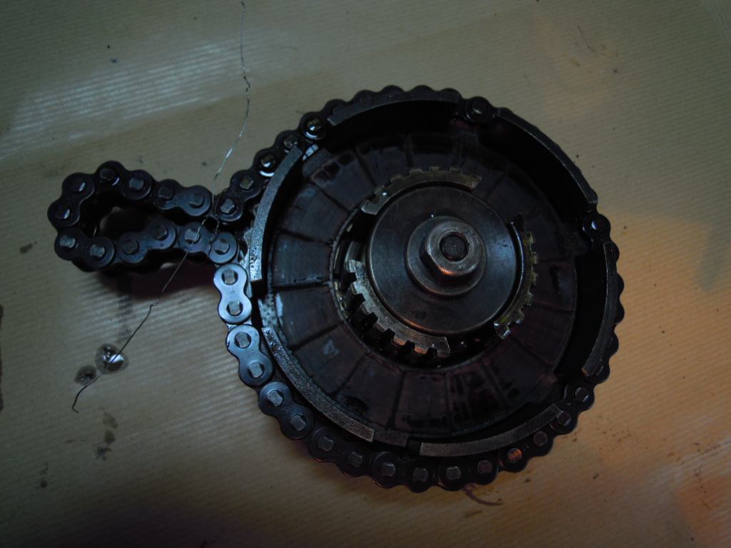

La suite du démontage.
concernant la chaine primaire elle est attacher pour ne pas lui changer son sens d'usure

Dans la semaine je vais chez le rèctifieur, pour faire réaléser le cylindre, et commander tous les roulements, joints spits et toriques, un piston neuf 2 segments au lieu de 3 segments pour moins de frottement et un meilleur rendement, je change la bielle pour une bielle à roulement au pied sur les conseils de Willy, toutes les bagues en bronzes seront refaites par mon frère.
Maintenant ilfaut que je nettoye les cartères et les passer au microbillages, et néttoyer le reste avant le remontage.
bientôt la suite.

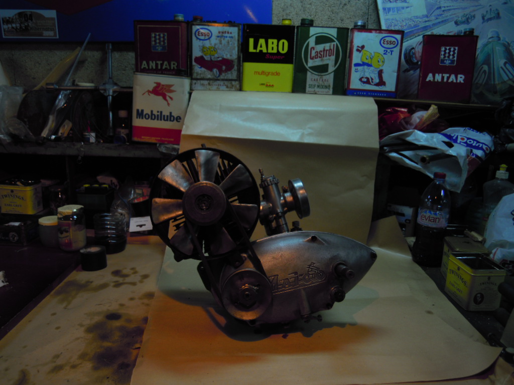

Pis prévois aussi de l'éclairage pour les photos ! :wink:

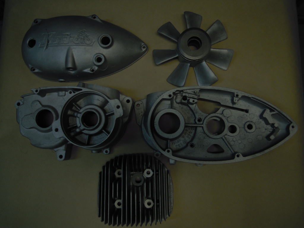

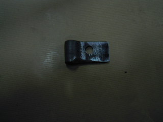

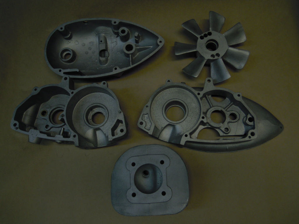

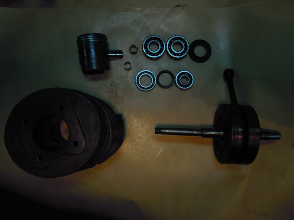

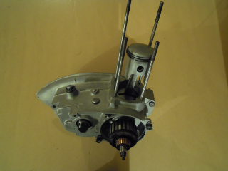

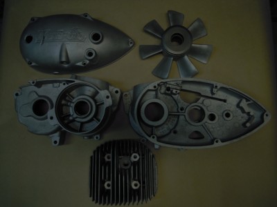

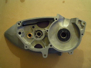

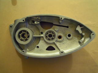

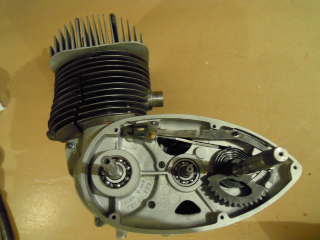

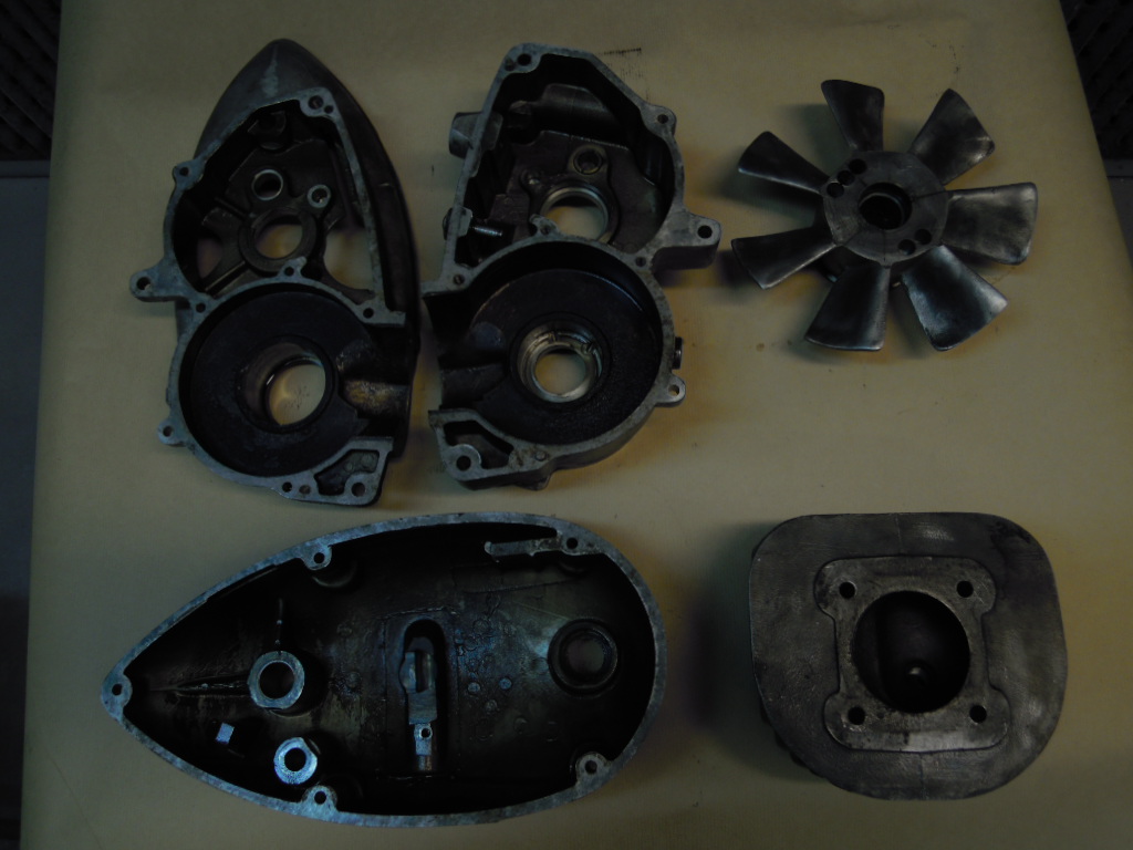

ça avance,
vilbrequin,piston, cylindre partie chez le rectifieur,
une commande de roulements,de joints spies et toriques chez tout les roulement.

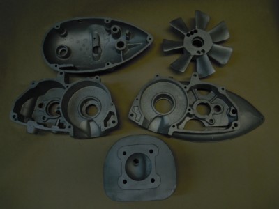

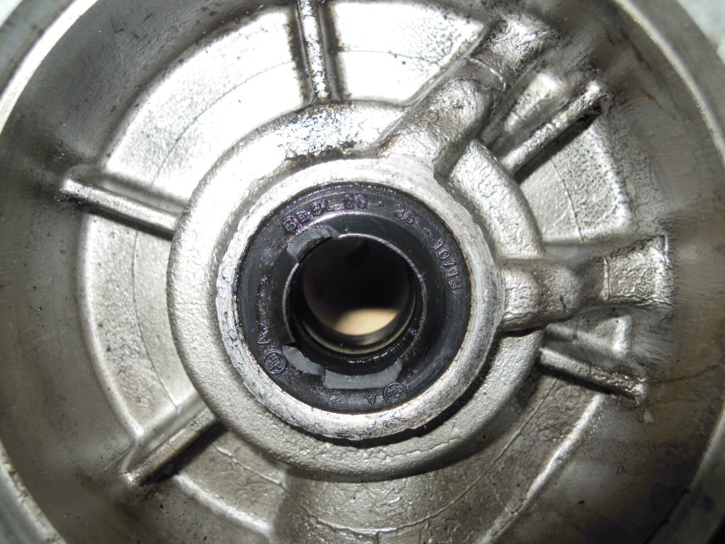

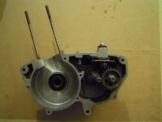

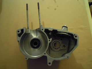

Un passage chez AMR pour nettoyer les cartères culasse et ventilo et voila le résultat en photos.
et une photo de l'état d'un joint spie dure comme du plastique et cassent comme du verre.
Messages : 2051
Re: Refection du moteur du Maicomobil 175cc de 1953
belles photos et reportage sympa mais B****L , mets le flash, Sylvain ! :wink:
On voit rien sur tes photos....peut-être pour cacher la misère.... :mrgreen:

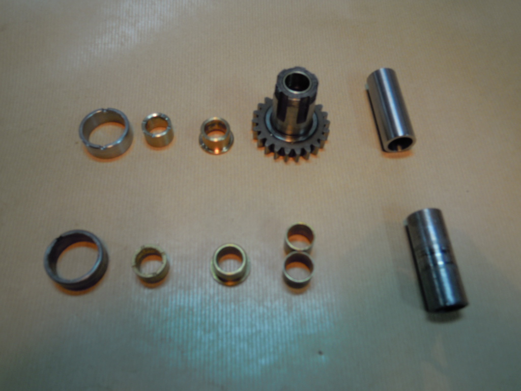

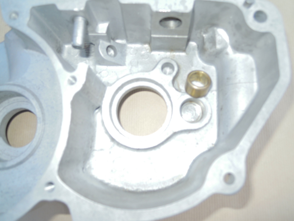

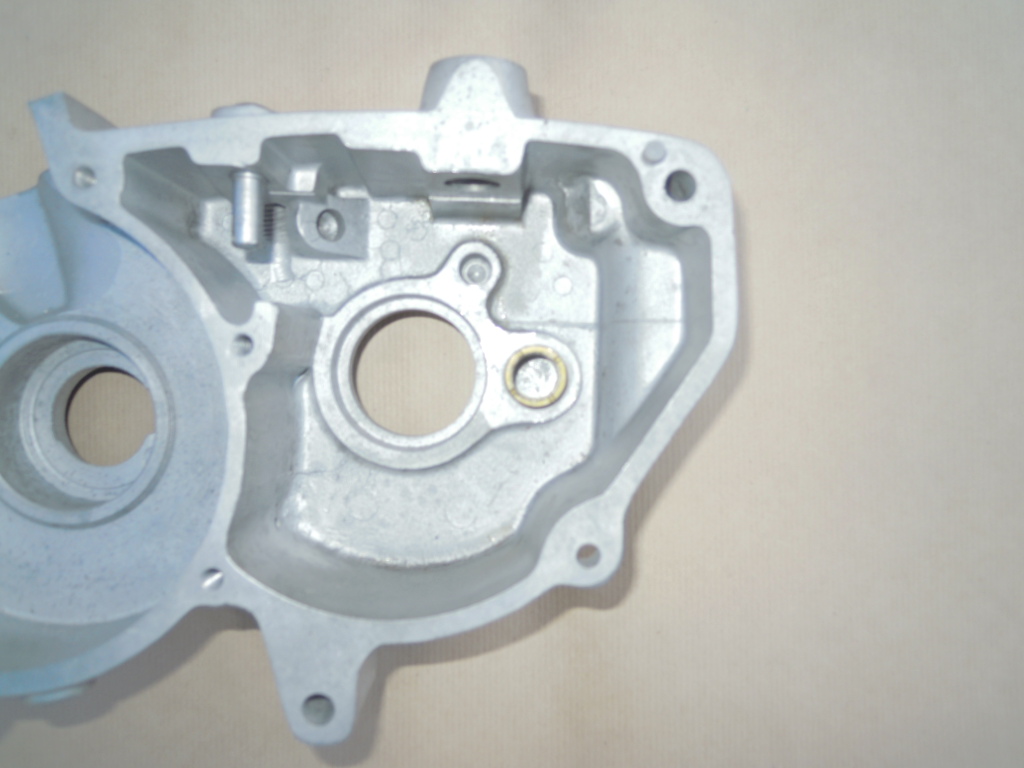

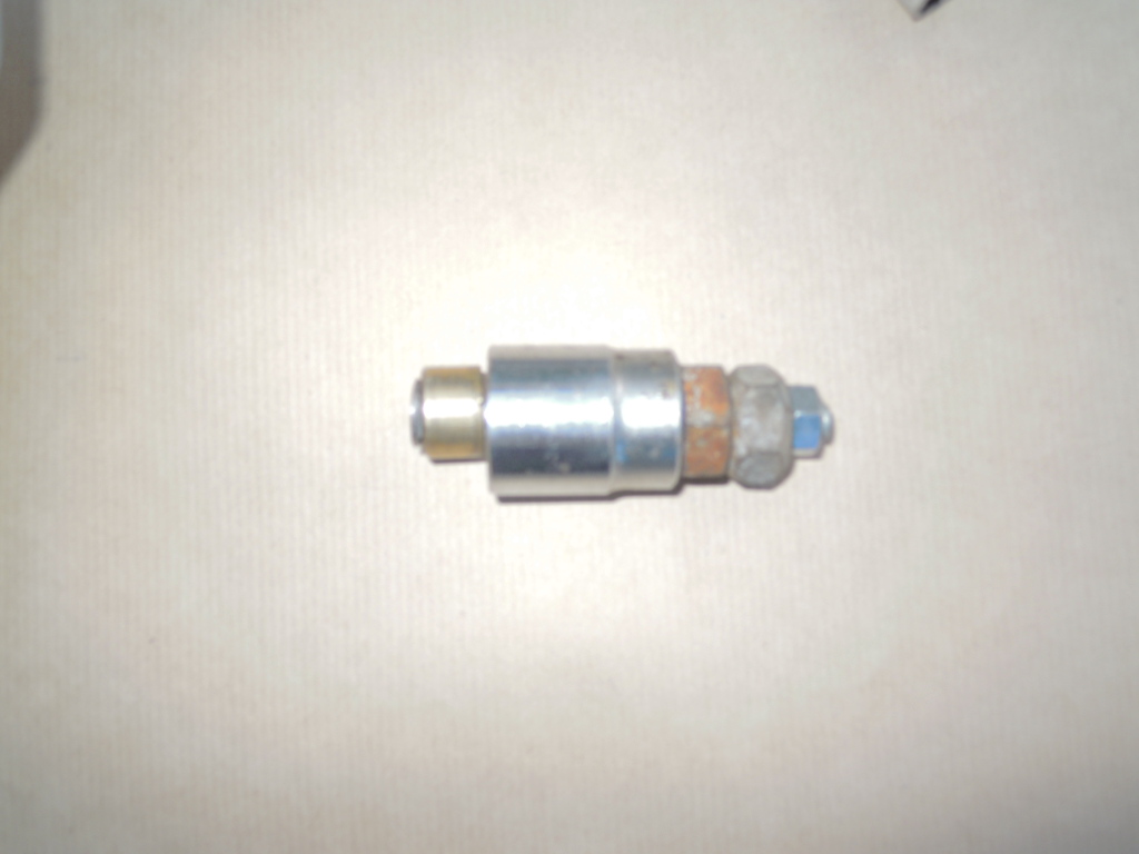

Voila les belles photos.

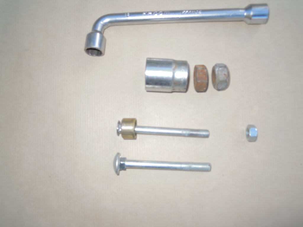

Comment retirer une bague bronze dans le fond d'un carter boucher, sans éxtracteur ?
On prend une vis à la con on meule la tête pour la faire glisser au fond du carter sous bague et ensuite on met des rondèles ou une douille pour avoir assez de hauteuron met l'ecrou et on vis et ça sort tout seul sans forcer n'y marteau.
moi, je ne comprends pas comment la tête de vis peut accrocher la bague par dessous puisqu'elle est entré dedans par dessus !
padilla
Messages : 681
Message par padilla »
Elle est légèrement plus petite que l'entrée du trou de la bague, et elle peut prendre que sur un bon quart en dessous, mais si ta bague est bien collée dans le fond tes mort, là j'avais un petit peu de place pour glisser la tête et une bonne prise,
alors tu met ta vis légèrement en travers pour avoir le maximum de prise et apres tu met une douille et des rondelles et tu vis et ça sort tout seul.
Joli moteur :wink:
Moi, je suis pas fan de l'aspect "microbillage" des carters alu.
Tu les polis ou non les tiens ensuite?
padilla
Messages : 681

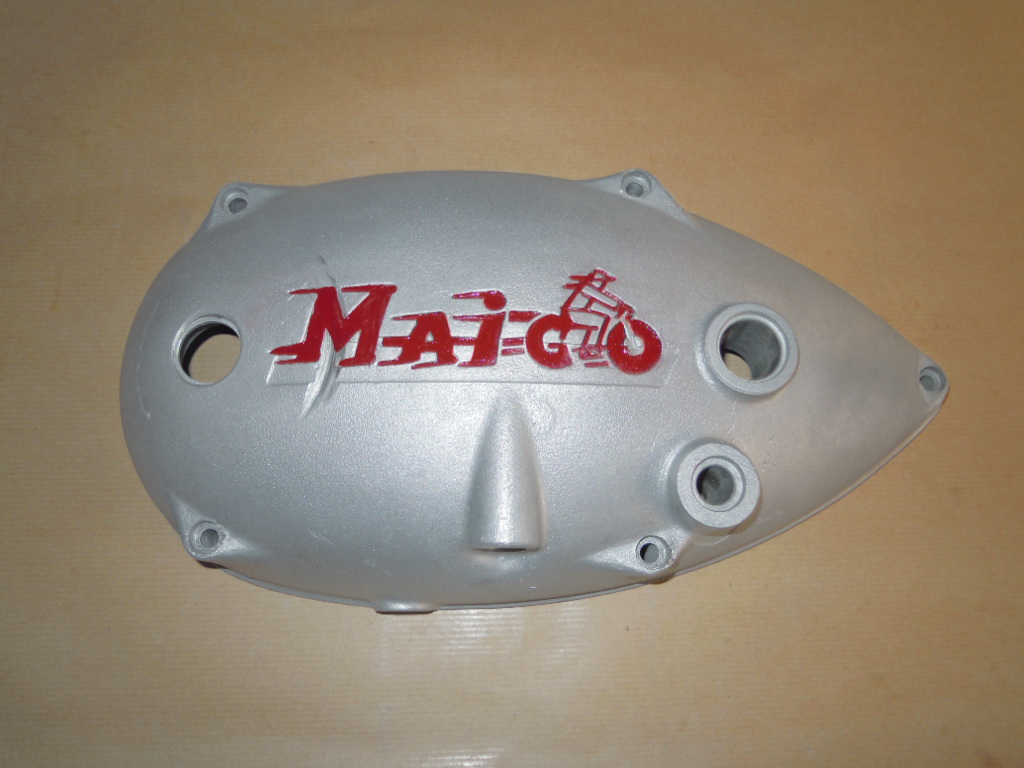

Les carters reste dans l'état de microbillage, c'est très bien comme ça, pour un moteur qui est caché par une carrosserie. je vais juste peindre en rouge la marque gravé dans le carter.

Comme toi Redg...je ne suis pas fan de l'aspect microbillage, cela donne un aspect de pseudo peinture chrome de chez Casto...
Imaginez Adriana Karembeu avec une grosse culotte en coton avec des trous et une trace de limace au fond....Ben là l'effet sera identique quand tu ouvrira ton capot moteur.........................il faut tout polir... c'est plus joli et plus facile a entretenir, la crasse ne se colle pas dans les cavitées du microbillage.
méme si je trouve le Maicomobil assez moche (l'arrière est plus joli) il reste très original et bizarre...
padilla
Messages : 681
Polir les cartères, c'est comme mettre de la gomina sur la tête d'un chauve, le moteur est caché, on n'est pas au US.
Radi je pense que tu à raison d' acheter ton PX et polshie-le à mort, comme ça pour toi ça sera beaucoup plus beau qu'un Maicomobil.
Si le Maicomobil roule un jour, ce jour là je serai content de mon travail comme un gamin qui vient qui d'avoir son premier velo, et fière d'être dessus, et même peut-être en passant devant Raid ne pas le reconnaitre va savoir.

Camparis tu à raison ( sur polir les carters) cela ne marche pas mieux.
Mais le faite de microbiller les carters ce n'est pas du luxe n'y pour faire beau, cela permet d'enlever toutes les impuretés incrustées dans les carters et de nettoyer toutes les petites canalisations qui sont souvent inaccessibles, et le rendu est comme à l'origine.
à faire surtout sur des vieux moteurs
C'est juste une façon de voir les choses et de faire le travail proprement.
Maintenant tu peux démonter un moteur ensuite faire l'opération et le remonter sans rien nettoyer,
ça marche aussi. du moins je pense.
Juste le logo du carter peint en rouge car je le trouve classe.

La suite,
j'ai reçu pour le moteur tous les roulements, ainsi que les joints spis et toriques,
ils ont tout chez tous les roulements ça c'est bien cool,

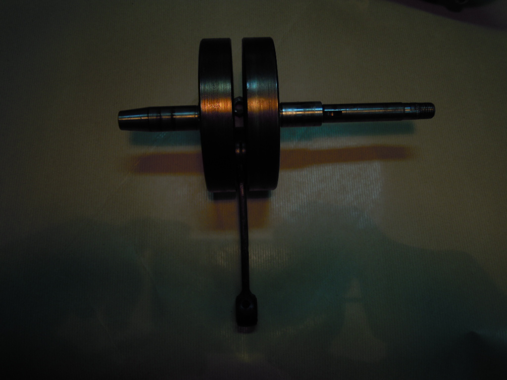

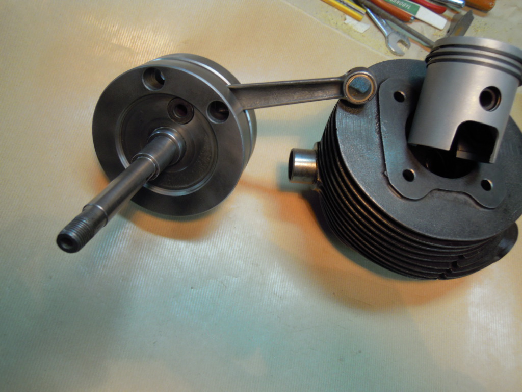

j'ai appelé le rectifieur ce matin, concernant le villebrequin et le reste,
il ma dit que la bielle était tordue de fonderie d'origine et non par un serrage, la bielle paraissait tordue mais non c'est d'origine, ça c'est sauvé, du coup il me change la bague de tête et de pied de bielle, ensuite déglaçage du cylindre, changement des segments et de l'axe de piston et c'est reparti.
Mon frère me refait entièrement le pignon primaire ainsi que le pignon de sortie de boite à partir d'un bloc d'acier plus dur que l'origine dans un métal au dessus de 80 kilos du 120, un vrai pro,
tout neuf comme sortie d'usine et toutes les bagues en bronze de la boite,
sans lui je ne serais pas où refaire ces pièces à la con.
Je crois que Noel va me coûter cher.
(zéro pièces de maicomobil pour les amateurs de ce scooter)
Bientôt la suite.

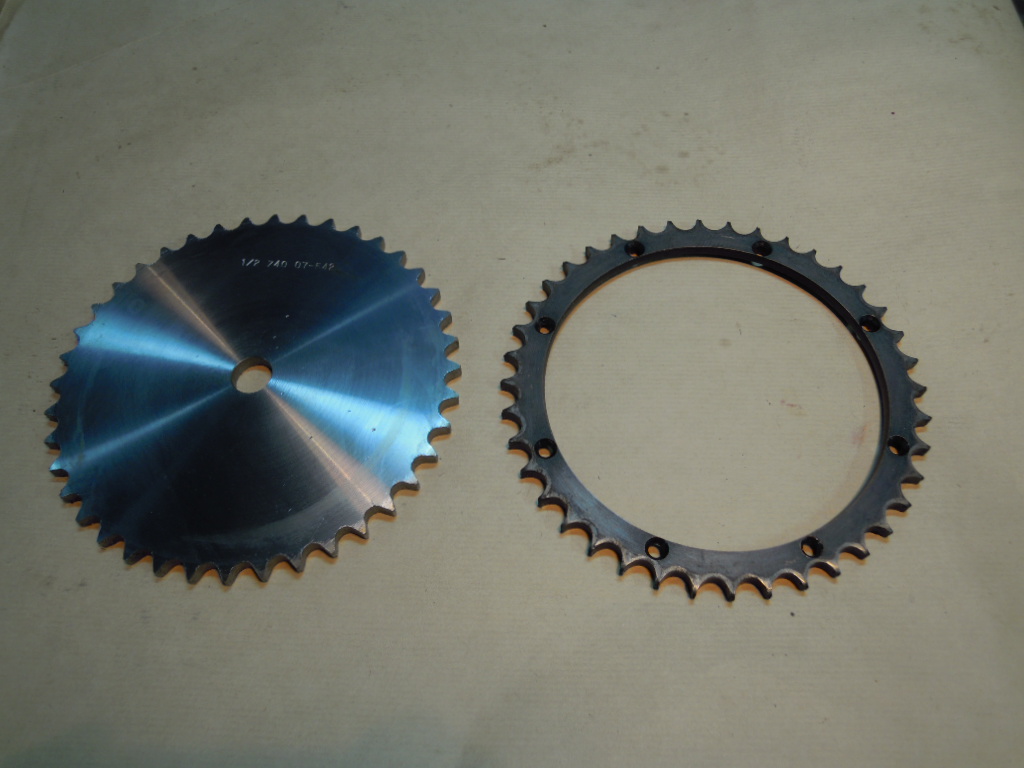

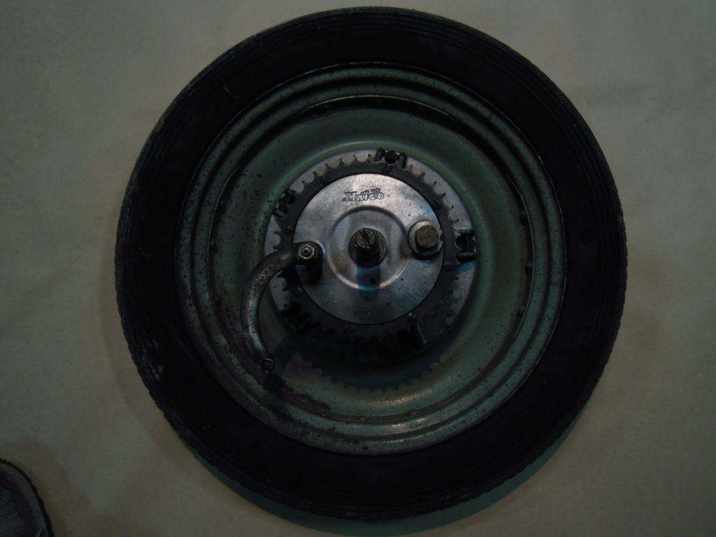

Aujourd'hui petit travail sur le maico, démontage de la roue arrière pour changer la couronne et les roulements.
j'ai controlé les segments de frein cool ils sont neufs.
Le tambour est aussi gravé maico.
J'ai acheté une couronne pleine pour que mon frère puisse l'usiner et en faire une copie.
Quelque Photos

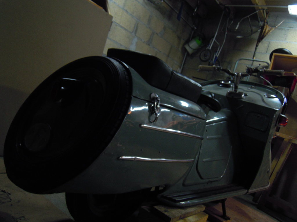

OK Fred une photo.

La suite du moteur du maicomobil,
comme il n'y a pas de pièce, il faut prendre le systeme D.
J'ai fait refaire le villebrequin, le cylindre et piston son révisé avec des segments et axe et clips Neuf,
mon frère ma fini toutes mes bagues bronses de boites, j'ai trouvé du liège pour refaire l'embrayage
demain matin je vais chercher un amortisseur arrière à gas réglable s'il vous plait, beaucoup mieux que l'origine, putain comment c'est dure de chercher et de trouver des pièces qui peut remplacer l'origine.concernant l'amortisseur, juste une légère modif et un petit perçage pour l'adapter.logiquement ce week-end je referme le moteur.
Bientôt la suite en photos

quelle classe de savoir tourner, fraiser, dessiner enfin tout ça quoi bref dans les années 70/80 tout métier manuel était proscrit et orienté direrect sur feu le tertiaire l'avenir quoi
en tout cas des savoirs faires comme ça c'est la classe il déchire ton frangin...

ça avance mais doucement,
j'en arrive à la fin de mes recherches de pièce mécanique sauf quelques bricoles.
Ce week-end je vais commencer à remonter le moteur, photo des pièces refaites et le beau amortisseur, concernant l'embrayage j'ai pris du liège de terrot c'est presque pareil.

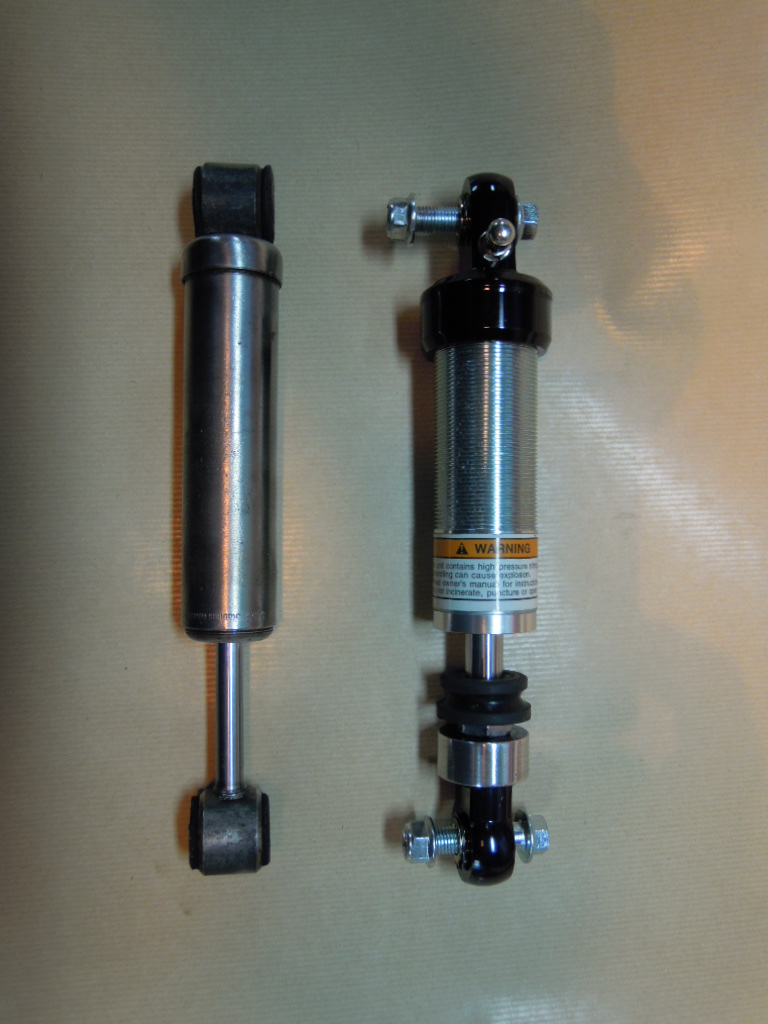

j'ai démonté la carrosserie pour repeindre le chassis, adapter l''amortisseur, changer les roulements de roue et les billes de la colonne de direction, le chassis est nikel pas u un choc dans sa vie, aucune soudure on bouger, le sableur est en vacances, alors tout à la main, ponçage du cadre, mais au faite, il me faut un apprentie sos nadou sos nadou,tu voulais me donner un coup de main c'est demain matin à 6H30 précis. quelques photos du démontage.

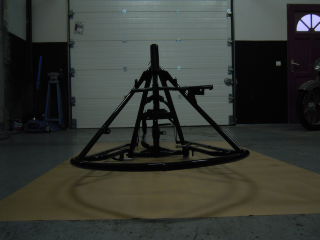

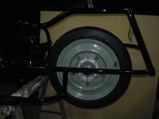

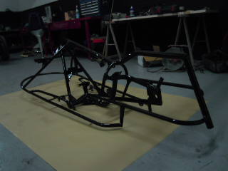

padilla
Messages : 681
chassis dépouillé
, c'est un cadre de moto d'époque avec un cerseaux de landeau des années 50,mais il était en avance sur le temps car il est monté en mono bras à l'arrière comme les motos récente.
Histoire,
( l'inventeur du mono bras sur les motos, il est français c'est monsieur de constance et monsieur guittère l'inventeur de la moto ELF avec le mono bras arrière et avant, monsieur quittère c'est un de mes clients, le brevet à été vendu ensuite à Honda et mis sur toutes les autres motos).
Monsieur guittère à crée la formule 1 en france.
Dernière modification par padilla le 28 déc. 2011, 22:52, modifié 2 fois.

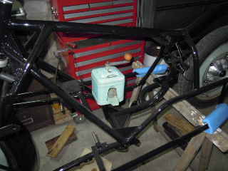

Nadou tu est une nana pas fiable, on ne peut pas compter sur toi. pour une fois c'était intéressant, et puis tu aurrais eu l'occasion de travailler sur un scoot qui sort du commun.

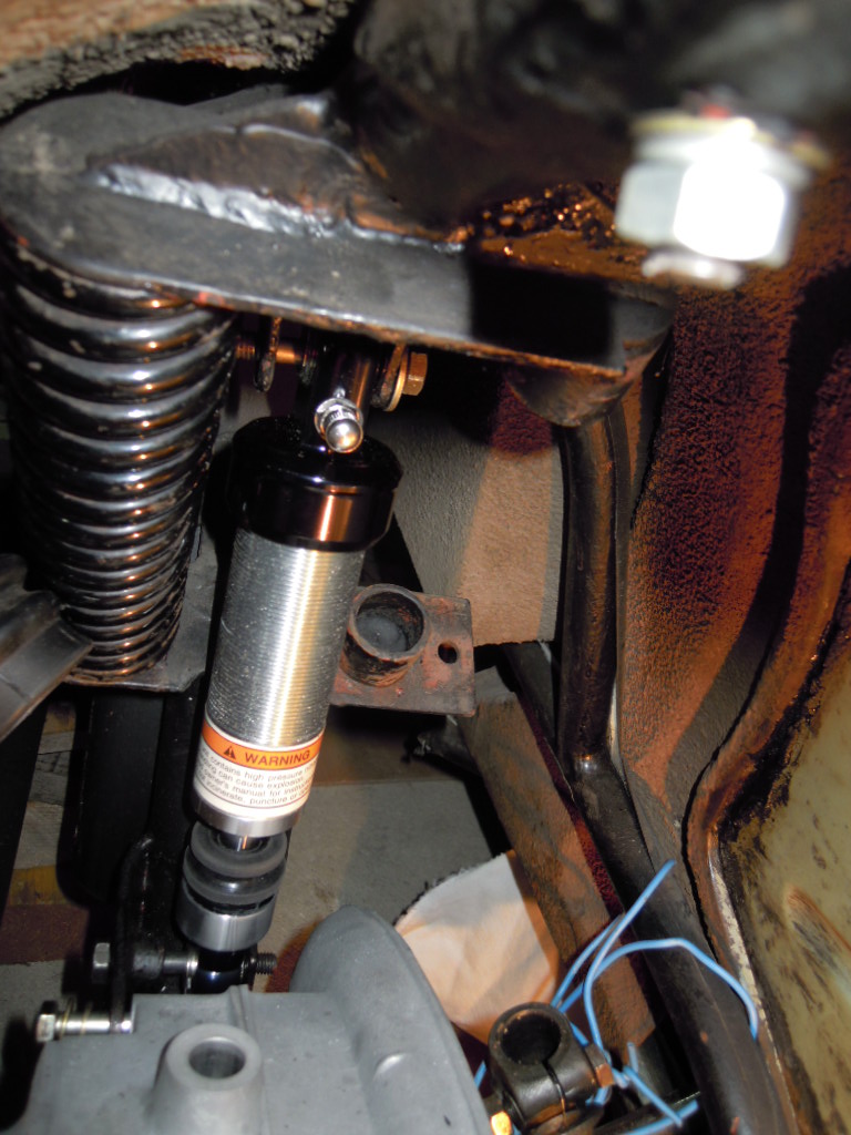

Bon j'ai ponçé le cadre et peint par Willy.
J'ai fait une petite pièce en métal pour maintenir un des 2 ressorts qui manquait au scoot.
Photo.

Je reprends la resto du maîcomobil.
Aujourd'hui néttoyage de toutes les pièces moteurs avant assemblage.
fredm
Messages : 1010
Localisation : GOLDEN GIRAFON
Message par fredm »
Joli puzzle, glop glop!!
Il te manque la vis de 8 avec le contre écrou qui tient le bordel de gauche a cote du bidule :=D;
padilla
Messages : 681
Bon le courage est revenu, et le moteur est remonté :ouf: .
Quelques photos ça fait plaisir.
C'est beau à encadrer, belle œuvre d'art ce moulin...
Pas mal ton ventilateur pour cet été.....aussi bien que l'échaffaudage de maçon...!!!!! :=):
T'as aiguisé les pales ?
ça doit être nickel pour trancher le saucisson !

Ce week-end, je me remet sur le cadre.
La suite en Photos.

On avance on avance,
La fourche avec la roue et garde de boue. c'est déja ça.
et aussi le moulin ah ah c'est fort de café.
Messages : 2872
Bientôt sur les routes ! félicitations Sylvain !
