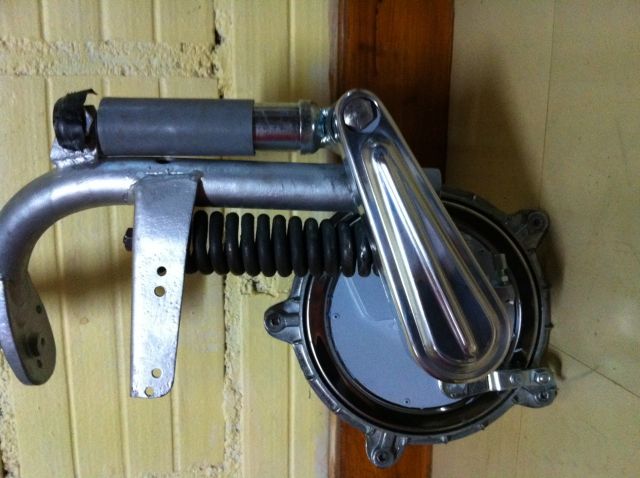

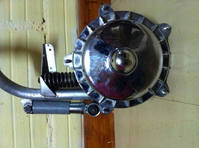

voici une "vieille"photo, " la fourche est ponçée" et propre à la protection et remontage.

en ce qui concerne le roulement de fourche/moyeu, avez-vous des conseils? les aiguilles sont tombées par pas l'axe de roulement
je pensais chauffer le tube pour dilater la matière mais pas sur que ce soit la bonne technique

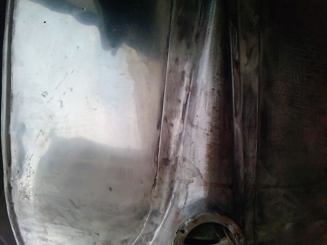

j'ai récupéré aujourd'hui le scoot, travail de remise à plat du plancher et des gouttières, quelques pts de soudures, et test polissage

Re: protection anti-rouille et peinture et +
c'est bôôôôô la tôle nue !
mais pour les partie "cachée" , (comme te l'a déjà dit Tontonscoot plus haut) le destructeur de rouille n'est à utiliser que s'il y a de la rouille
sinon, si la tôle est décapée c'est un "anti-arrive-rouille" qu'il te faut, et ça c'est pas le boulot du Férose !
et t'as une idée du vernis que tu vas appliquer sur le visible ? mat ? satiné ? brillant ?

Pi a écrit :c'est bôôôôô la tôle nue !
le ferose je vais l'utiliser sur les parties rouillées celles que je n'ai pas pu atteindre au décapage type l'intérieur du scoot sous le réservoir, le dessous de la coque est nikel la protection sera type appret anti-rouille sur tôle propre
le polissage comme sur photo ainsi que les pièces que je n'ai pu poncer à la main"machine" type parties anguleuses autour du neiman par ex sera fait par un carrossier qui a les bons outils pour. ainsi que le vernis et là je ne sais pas encore quel produit sera posé, nous verrons sur ses propositions de résultats, dans tous les cas le rendu brut me plaît bien
