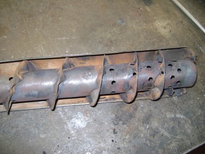

J'ai "opéré" l'échappement avant sablage et peinture

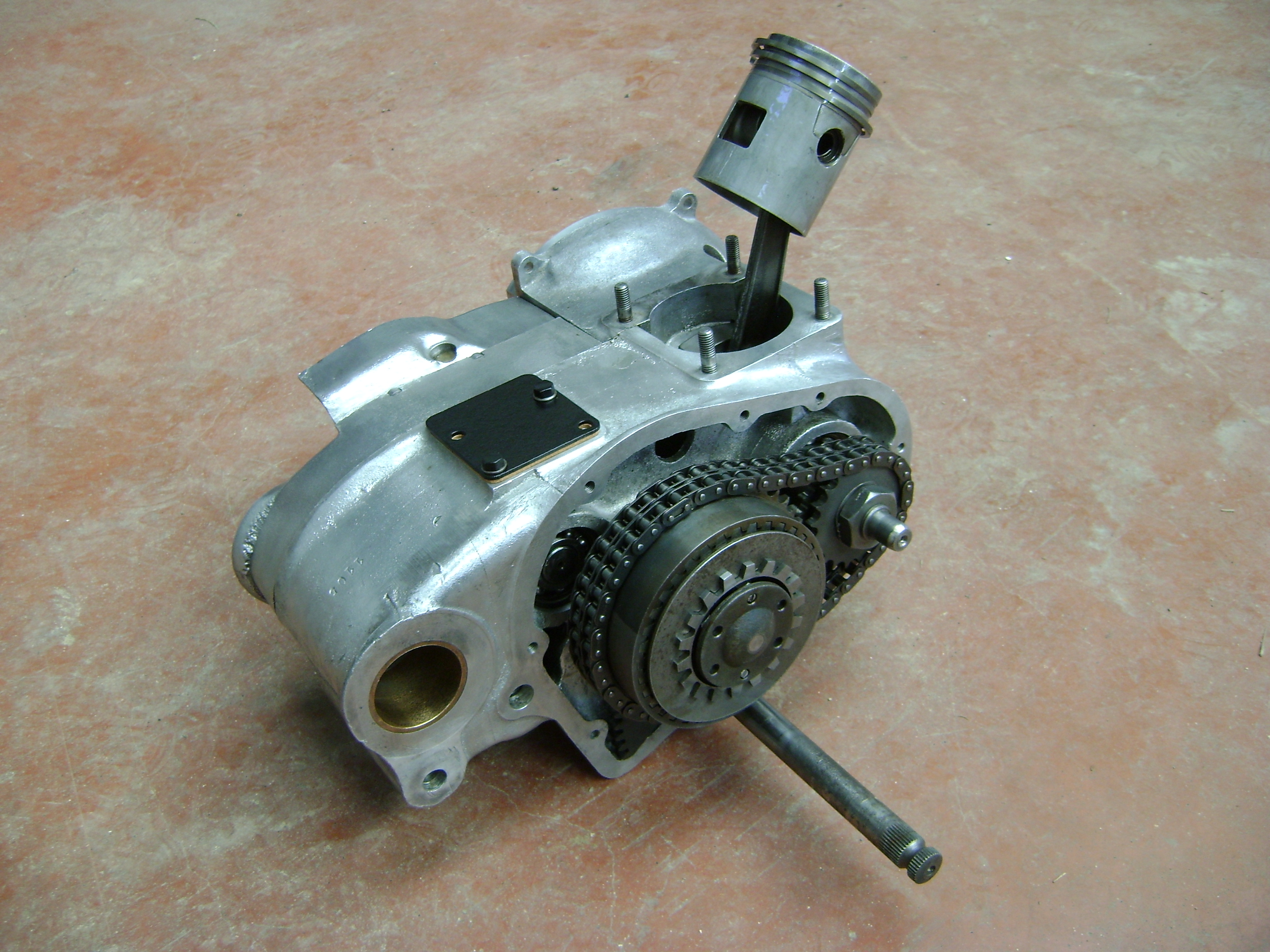

Sur la photo du moteur, le piston vous semble conforme ?
Messages : 794
Re: HELP : BM 250 à vapeur !
Oui, c'est bien celui là
Avec tout ce que tu as fait, je penche quand même pour le carbu, même si il sort du docteur...
As tu essayé en enlevant le carbu et en mettant une bonne giclée d'essence par la bougie ?
Si il gueule un coup, tu as la réponse
Messages : 2187
la fenetre du piston coté admission semble logique donc c'est bon, le pot aussi a éliminer, pas de fuite non plus donc reste la piste carbu et l'avance pour cette derniére 4mm c'est la théorie une donnée a changé par rapport au années cinquante c'est les carburants qui sont beaucoup plus détonants donc dans ce cas essayer avec différentes avances un coup a 1 ou 2mm voir ce que ça dit un coup a 6mm pour voir aussi bon c'est du boulot car a chaque fois faut démonter le rotor pour le recaler mais c'est une technique que j'emploie fréquemment sur tout les allumages a cone lisse. si avec aucune combinaison y'a une amélioration l'étau se reserrera autour du carbu

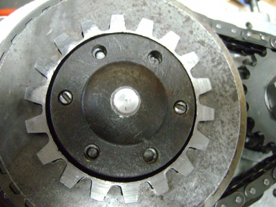

Pour tes vitesses, oui ça craque un peu, mais je pense au vu des photos, que tes ressorts ne sont pas assez serrés. Le filetage doit dépasser un peu plus. Il faut serrer suffisament, tout en laissant assez de jeu pour décoller les disques en débrayant

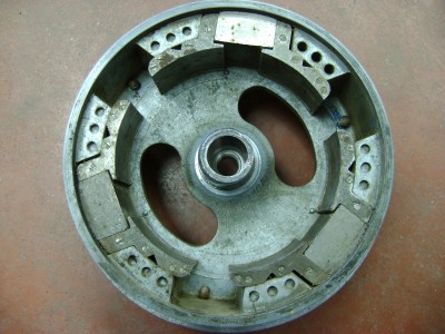

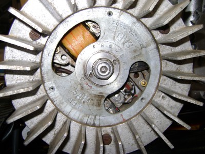

Vérification du calage de l'allumage "méthode Mcdouve" (merci au passage pour cette astuce) par le trou de la bougie sans déculasser = calage au moins 2 mm APRES le PMH :?:
Recalage de l'allumage à environ 3 mm avant le PMH = démarrage après 2 coup de kick, ralenti presque parfait, réponse du moteur aux petits filets de gaz idéale
Montée de régime dans les tours = Ça Pète de partout à nouveau :?:
Revérification du calage de l'allumage = re environ 2 mm APRES le PMH :!: :!: :!:
Recalage et rebelote !!!
A chaque calage, le volant a été parfaitement serré (avec les positions revérifiées après serrage)
A chaque démontage, le volant a été difficile à extraire (preuve d'un bon serrage en théorie) Et pourtant, il SE DÉCALE à haut régime uniquement !!! Par la force centrifuge ???
--> En y regardant de très près : le cône du volant moteur est fissuré :énervé:
Cette fois c'est sûr, le berni ne sera pas à Sancerre :cry:
Il n'y pas trace de rotation sur le cône du vilebrequin, pas plus que sur le cône du volant, mise à part la fissure à peine visible...
Il y a la solution du loctite 638 (produit de fixation), le risque, c'est de ne plus pouvoir sortir le volant en cas de besoin et surtout d'être obligé de chauffer avec les conséquences que l'on imagine sur les bobines à l'intérieur !
Un problème vicelard de plus, ça commence à faire beaucoup ... Et pas évident à diagnostiquer celui-ci !!! Puisque aléatoire et instable en fonction des régimes et que je n'avais pas encore constaté puisque le moteur ne prend ses tours que depuis peu
Si vous avez un volant moteur disponible... Je suis preneur... J'espère que c'est la dernière !!!!!!!!! Restons optimiste... :;):

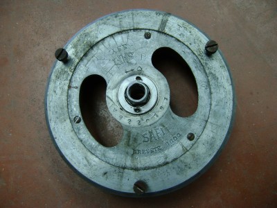

Je pense que mes problèmes de chauffe actuels sont surtout dus au "calage instable". A surveiller quand tout sera enfin OK, mais je ne suis pas trop inquiet pour la suite : le Berni de Markus a pas mal roulé... On peut penser qu'il a circulé en toutes saisons, il a évolué dans une région à fort dénivelé avec les huiles et les conditions de l'époque... Et il a résisté !
Mcdouve, penses-tu pouvoir me dépanner avec un volant adéquat ?
Messages : 2187
salut je viens de regarder dans mon stock pas de ssy par contre sur lbc en tapant ssy y'en a 2 a la vente.
Effectivement, j'ai consulté les annonces depuis que j'ai identifié le problème, il y a bien un SSY pour Peugeot alcyon FMC, mais il semble désaxé au niveau "du moyeu" sur la photo et d'autres sont des SSY 2 ou SSX.
Sont-ils compatibles : diamètre, cône, came, champ magnétique etc ???
Ils sont parfois clavetés...
Aucun d'entre eux n'a les filetages pour fixer la turbine mais je pense que c'est réalisable avec précaution
Lors des recherches, j'ai aussi trouvé un allumage "moderne" adapté au Berni, c'est contre mes principes : moi "le maniaque du boulon d'origine" (Mais bon...) Et C'EST PAS DONNÉ !
Avez-vous des retours concernant ce produit ?

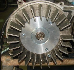

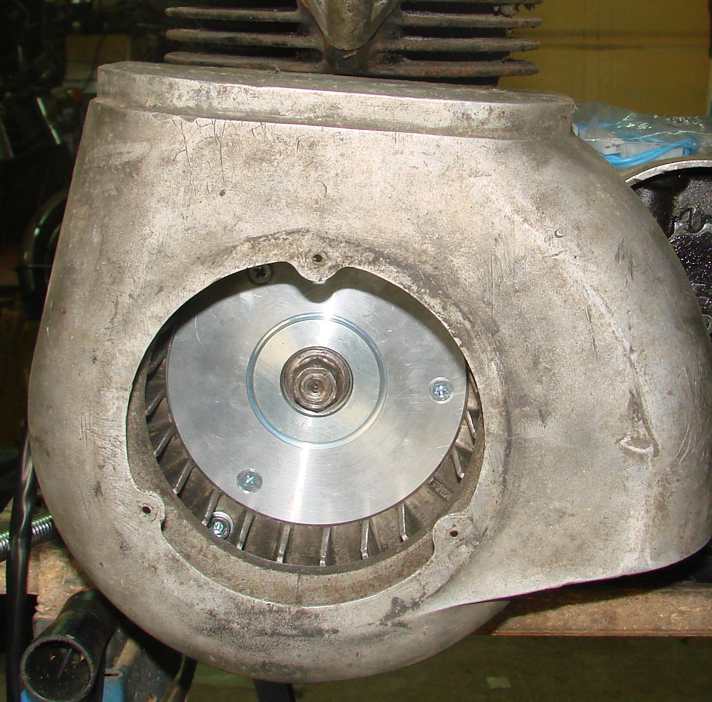

pujol a écrit :Effectivement, j'ai consulté les annonces depuis que j'ai identifié le problème, il y a bien un SSY pour Peugeot alcyon FMC, mais il semble désaxé au niveau "du moyeu" sur la photo et d'autres sont des SSY 2 ou SSX.

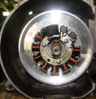

Les photos que tu exposes ici proviennent de mon BM 250 :love: (réalisation Kennedy)
Reste à recuperer mon moteur et à l'installer dans le chassis , j'en ai pour 520€ .
J'en avais marre de son allumage récalcitrant ! :diable:
