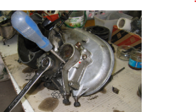

Bon, j ai essayé en remettant la courroie mais cela patine quand même en essayant de dévisser l embrayage.
Je pense en plus bloqué la bielle de cette façon, voir photo
Vous pensez que ça ne posera pas de problème ?

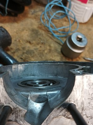

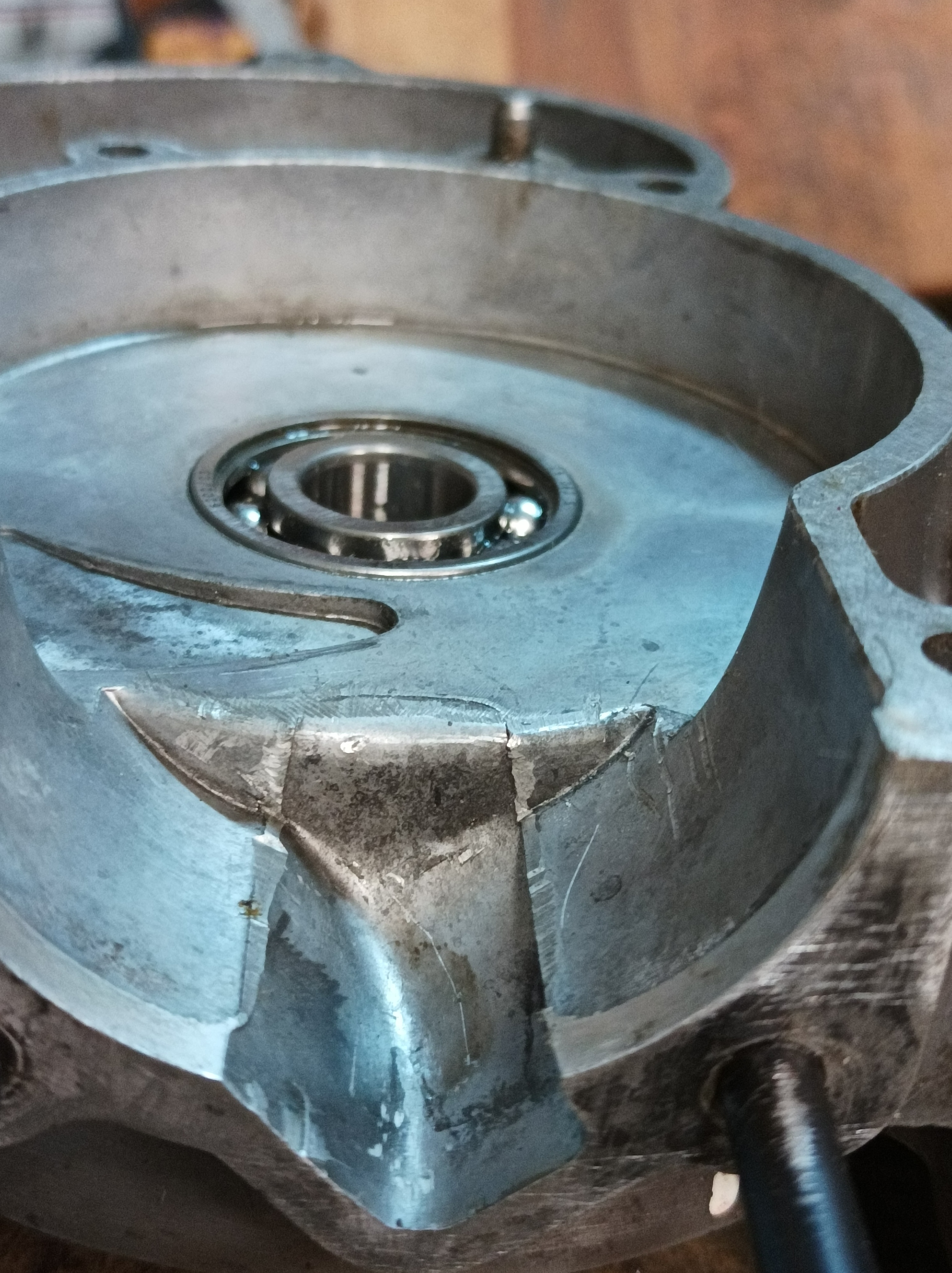

C est bon, le foudre de guerre est remonté ! En revanche, je n' avais pas fait attention au démontage, mais je trouve que le vilbrequin ne tourne pas "comme sur des roulettes" avec ses roulements neufs...quand je le lance à la main je sens une résistance
Est ce que cela vous semble normal ? Peut être qu il frotte sur les roulements, qui dépassent légèrement des carters (j ai remis la même cale d épaisseur derrière le roulement côté variateur...(ou peut être que je psychote lol)
Messages : 826
Re: Remise en route du manurhin familial
Si tes roulements sont bien en butée, il n’y a pas de raisons. Tu as assemblé tes carters et ça frotte un peu quand ça tourne? Tu peux taper un peu au maillet plastic sur le vilo pour le placement, mais ensuite avec les dilatations, l’ensemble va trouver sa place. A moins que ce soit plus important, et sans être sur place, pas simple le diagnostic. Pour le montage des roulements, tu as mis au congèle puis tapé sur la partie extérieure du roulement ? Bientôt sur la route…..

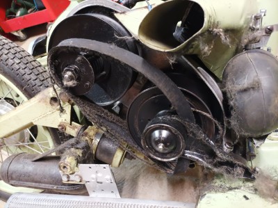

Le rodage se passe bien, j'ai dû faire 30 km sans problème...et aujourd'hui, la courroie a lâché. Plus qu à en retrouver une...

pom2terben a écrit :yop , la version originale est très très difficilement trouvable malheureusement ou a des prix prohibitifs ... comme beaucoup je suis passe sur ce modèle ;) https://www.123courroies.com/courroie-d ... 69881.html
Je n avais pas vu ton post et justement je viens de commander cette courroie en 575mm
A voir ce que ça donne...
https://www.fiamag.com/courroie/courroi ... -3146.html

Alors si la courroie plus longue fait gagner en puissance, les 1,5 mm supplémentaires vont le faire grimper aux rideaux !! :=D; :=D;
Quoique que ma courroie qui semblait d origine devait déjà être bien distendue... :°_°:

Petit retour d expérience de la nouvelle courroie 575mm à 30€.
Et bien je ne sais pas si en raison de la largeur ou longueur plus importante, mais je trouve le scoot plus souple et il prend plus de 60 kmh gps, donc tout roule
Je suis content d avoir explosé ma courroie de 17 mm de large du coup!!
