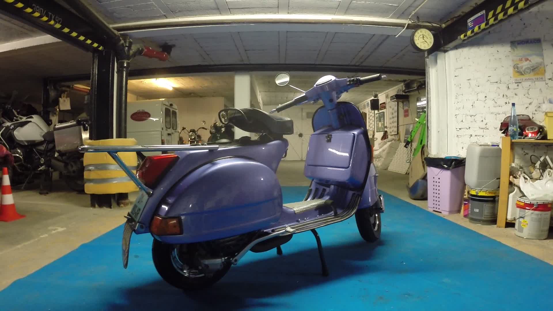

par SPOCK
Après le "Frelon Vert", la "Chouette Mauve", bientôt dans nos campagnes !

Ce week-end, au 4ème coup de kick, le moteur a tourné.
Réservoirs, selle, porte-bagages, batterie posés.
Reste à monter la roue de secours, et faire les premiers kilomètres pour tester le tout !

Le Frelon Vert, l'Aigle Blanc et la Chouette Mauve, réunis pour la première fois.
Re: RESTAURATION PX 1996, "scoot de manège"
Publié : 02 mai 2018, 09:14
par EUSEBIO
Le mauve manque d’autocollants, de rayures et une grosse caisse en alu.... :mrgreen: :mrgreen:
Il est trop neuf... :;):
Publié : 02 mai 2018, 16:43
par SPOCK
Le "Chouette Mauve", c'est aucun crash-bar, une selle solo, et même pas l'indication "PX 125" sur les ailes, ni le "Vespa" sur le tablier.
Je trouve déjà que le porte-bagages arrière est presque de trop ! :wink:
