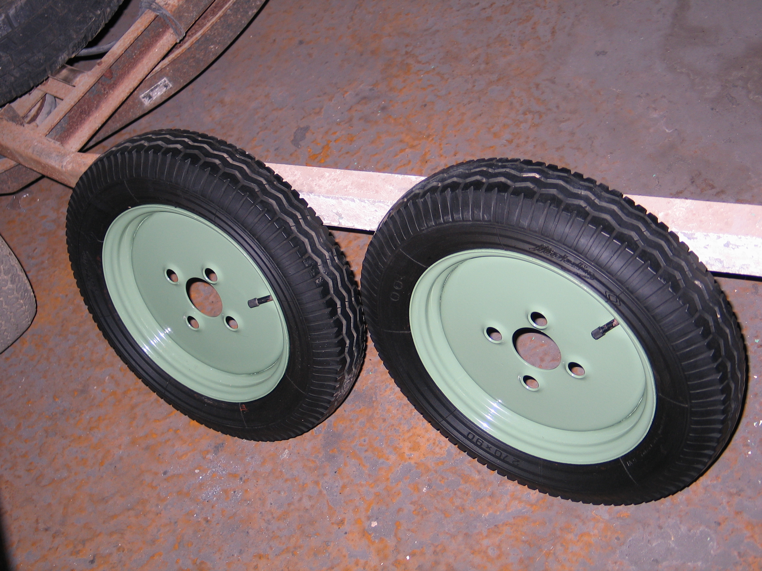

et voilà les deux roues en question avec les pneus qui ont l'air en bon état (pas craquelés) mais qui sont certainement très vieux.
