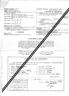

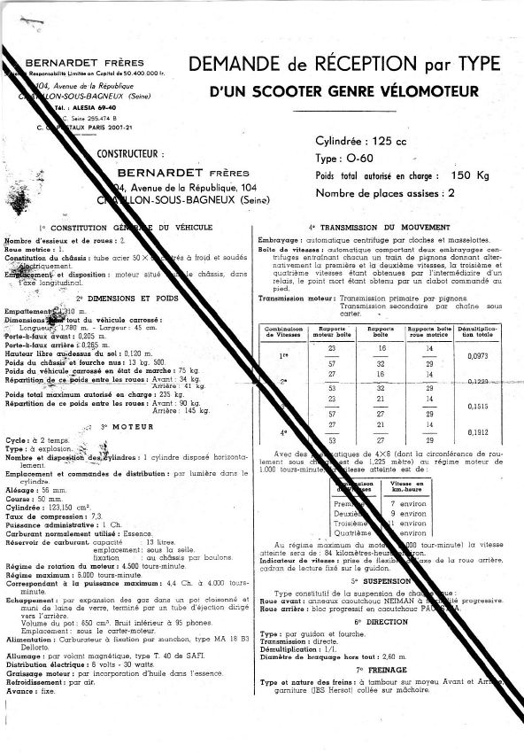

Re: Carte grise bernardet Y52
J' ai un barré rouge pour le Guepar, avec le numéro de série et moteur du modèle...c'est en fait le seul document d'informations techniques que j'ai trouvé pour le modèle....
Ah Markus, je suis intéressé par ce document, si tu veux bien, je n'en ai jamais vu !
Voilà, voilà
