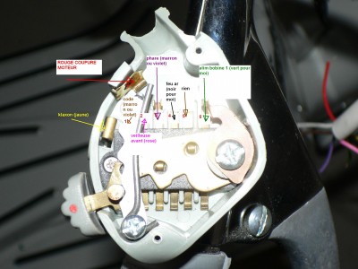

le commutateur
bon je sais déjà ou va le rouge !!!!
mais pour le reste ????
schéma élec avec les couleurs
je reprends
du feu ar : noir
du feu avant : marron + violet (phare)
du feu avant : blanc (veilleuse)
du klaxon : jaune
de la bobine : rouge pour coupure moteur -jaune pour klaxon-vert pour alim des feux ?
en vous remerciant par avance....pour vos lumiéres

en me creusant les méninges je suis arrivé à ça
en position 0 : rien
en position 1 : feu ar + code
en position 2 : feu ar + phare
en position 3 : feu ar + veilleuse av
est ce que j'ai bon les tontons ?????

Je pense que j'ai trouvé les bons branchements, testé avec une batterie de voiture radiocommandé
juste un faux contact pour le phare (mais je pense que ça vient du commutateur de m***e made in china) et le klaxon qui klaxon pas vraiment !
si problème je te passe un coup de tél

Est que les couleurs sur les plots sont confirmées ?
Sachant que il y en a 7, et que moi sur mon faisceau j'en ai 8 : avec le blanc en plus :
Il se soude ou ???
A la borne 5 libre ?? Ou plutot a la borne cachée sur la photo, qui est entre la borne 1 et la borne 2 ???
Merki..... (beaucoup)
Je suis en plein dessus....
Il se soude ou ???

Bonjour Renan
tout d'abord félicitations pour ta restau
pour les couleurs je pense qu'il y a des variations en fonction de la provenance du faisceau
personellement j'ai fait des tests avec une batterie en 6v pour trouver les bons branchements
bon courage
