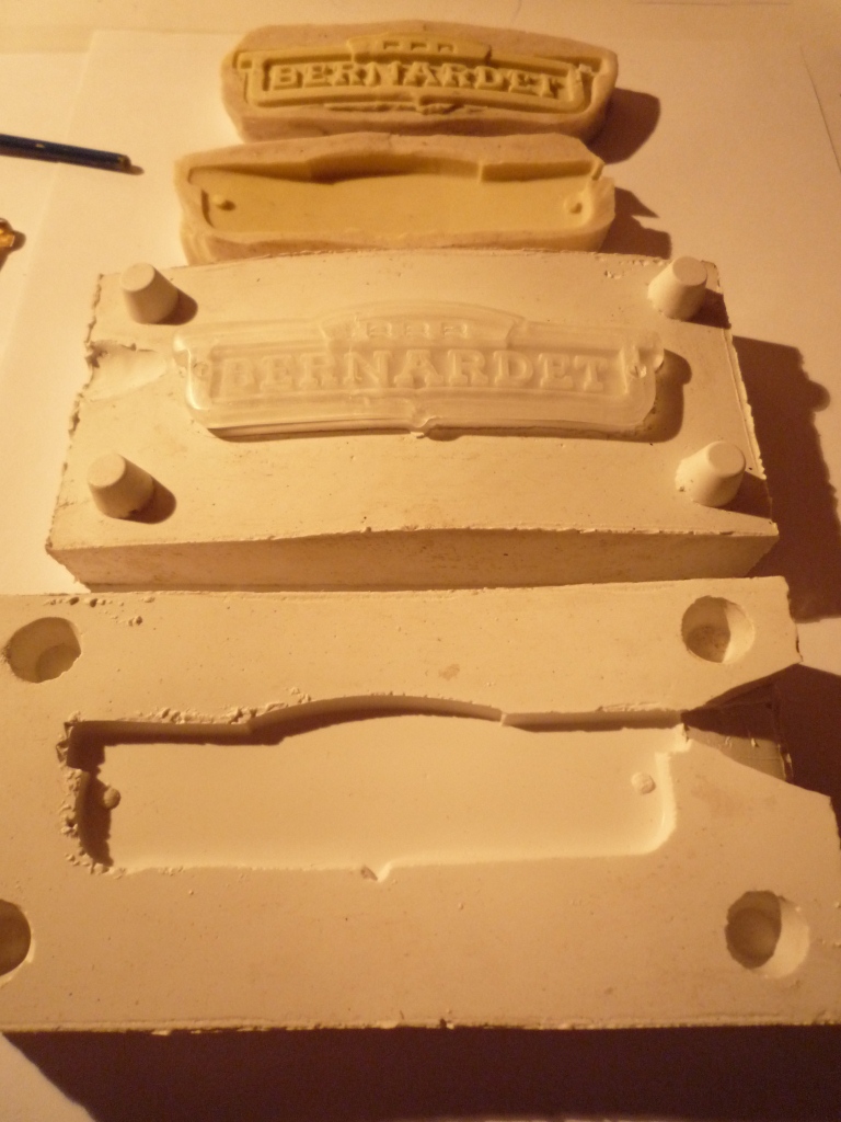

Mon affaire avance...Oui, je sais Renan, tu attends pour la touche finale du Guépar...

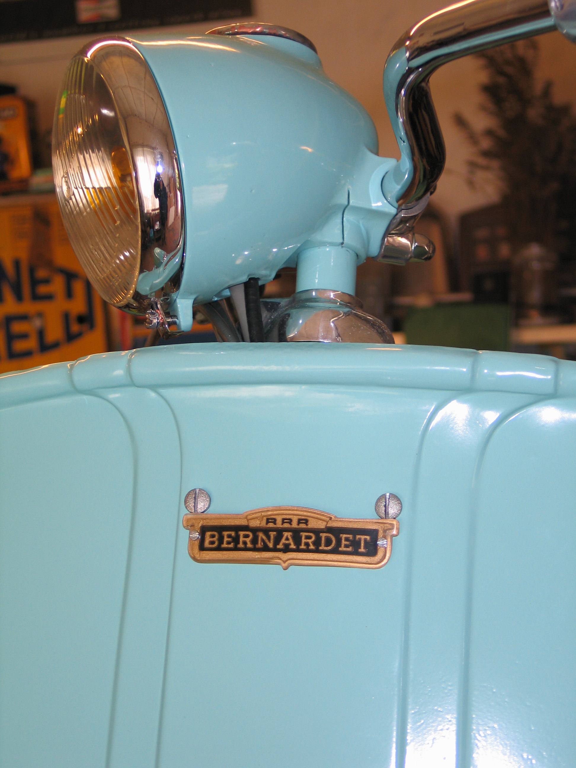

Pour refaire la petite histoire: En 95, quand j'ai restauré mon Guépar, l'écusson de tablier en plastique était en plusieurs morceaux. Pas de refabrication connues alors je me suis lancé dans le moulage de mon écusson recolé et mastiqué pour les pièces manquantes. Après pas mal de tatonnements, le motif en résine est sorti correctement. Restait à faire le polissage, peinture or et noir. Depuis, il n'a pas bougé sur le tablier du Guépar.
Renan me demandant 2 exemplaires, je me suis relancé, mais j'ai laissé la production à un pro de la maquette qui maitrise la résine pour sortir une dizaine de pièces. Mon moule a souffert, et il a donc fallut en refaire un plus moderne.
J'ai terminé les petites reprises de polissage et j'ai attaqué la peinture. Le noir est en cours, puis restera à charger en or ensuite
Donc en fin de semaine, je peux envoyer par la poste....

Le modèle fait il y a 20 ans

Un vrai plaisir de bricoler sans se mettre du cambouis sur les mains....!

Le moule est maintenant fiable, et si besoin, on peut le remettre au mâle....
Mon prix de revient est de 45 €

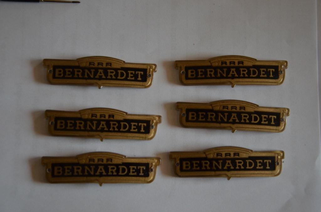

Voici les écussons finis. Pour Renan, ils doivent être dans le Kangoo jaune....
Acma 33, je dois venir le vendredi soir à Vincennes, donc l'occasion de se voir ?
Bobby Lapointe, on peut faire par la poste aussi
C'était long à faire, mais on est dans les temps
Bonne déco à vous sur les tabliers
