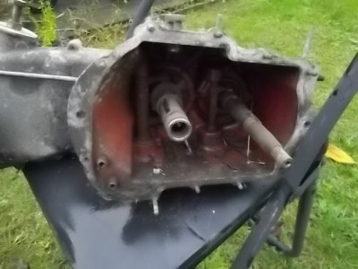

le je n'ai de dispo qu'une photo de la boite vide,cela ressemble a ce que tu connais ????

Re: documentation technique alcyon paris nice (S3)
voila un intérieur de moteur de paris nice( y'a pas l'embrayage) qui ressemble au tien comme deux gouttes d'eau je vois pas ce qu'une chaine viendrait faire la dedans.

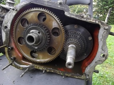

salut bon ce matin ne sachant quoi faire je me suis pourquoi ne pas démonter un moteur de paris nice d'alcyon c'est a dire derniére génération en me disant je vais peut etre trouver le yéti ben a l'ouverture rien nada pas l'ombre d'une chaine des bons pignons en prise directe bon tant que j'y suis je vais en profiter pour le refaire.
jean marc , marc
voici donc les photos du monstre du lock ness ou yeti ou dahut selon la latitude
je suis donc bien dans la m.....e avec mon mouton a 5 pattes
amicalement
amicalement

Et bé !!!!
On m'avait dit que les boites Mors, c'était un joyeux bordel de par sa conception, mais là !
je vois pas pourquoi t'es dans la merde le fond est toujours le meme c'est juste la forme qui change le principe de mise en place est le meme bien nettoyer les piéces et les chaines ensuite monter en dehors les trois chaines avec les couronnes et enfin tout enquiller en parallelle sur les deux arbres ton scoot doit etre un des derniers derniers peut etre avaient-ils épuisés le stock de pignons pour passer a la couronne dentée moins onéreux mais je pense que l'on peut remettre des pignons dans le pire des cas car la queue de vilo et l'arbre porte croisillon sont les memes quelque soit le systéme j'en posséde un bon paquet.aprés que le moteur tourne a l'envers cela me semble peu crédible vu qu'il faudrait changer toute la cynematique du kick ainsi que le rupteur bien que le novi existe a droite et a gauche mais pourquoi pas car sur le moteur a chaine je suis bien obligé de manger mon chapeau.
Au vu des photos, c'est forcé que ça tourne à l' envers: 2 pignons reliés par les dents tournent à l' inverse chacun, mais avec une chaîne ils tournent forcément du même côté.
Mais comme dit Mc Douve, pas plus compliqué mécaniquement, juste le fait qu'il n'y a pas de doc.
Et bien comme ça Patrick, c'est toi qui va faire cette écriture, façon RTM, pour l' annexe...
+1 pour toi markus bien vu le coup de la chaine sur un paris nice a pignon le rotor tourne dans le sens anti horaire donc la de par la boite a chaine ce dernier tourne obligatoirement dans le sens horaire comme sur le speed 115 dont le plateau d'allumage est commun avec le paris nice donc il suffit juste de mettre un rupteur inversé et le tour est joué, bon on avance.
si je vois les photos, il semble que la boite a chaîne ( il y a ça sur les motos zundapp ) d"acma m'interpelle ... il y a bien des pignons pour chaîne ( taille en cône des dents ) mais qui semblent se monter dessus façon boite a pignons ??!!
ou je vois mal ... ou ton train de boite n'est pas dans le bon carter ???
Les dents se voient de près mais ne se touchent pas !
