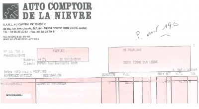

Bonsoir.Voici la copie de la facture.J'ai ecris la ref en dessous car pas trop lisible.Le numeros de tel et l'adresse sont toujours valide.A bientot.

on voit pas grand-chose... t'aurais pas un meilleur scan ou pourrais-tu tout simplement nous communiquer la référence de ta courroie inscrite sur la facture ?
Re: Une courroie pour mon Manurhin
Donc chez OPTIBELT 22X8X565 LI;

Cliques dessus et tu verras l'image plein écran !Oncle Fernand a écrit :on voit pas grand-chose... t'aurais pas un meilleur scan ou pourrais-tu tout simplement nous communiquer la référence de ta courroie inscrite sur la facture ?

salut les tontons je déterre ce sujet car j'ai peter ma courroie, j'ai donc lu ce poste sans rien dire et imprimer la facture de notre amis....et suis parti avec ca sous le bras....j'ai appeler le comptoire de la nievre qui n'expédie pas....zut! je me suis rendu chez un petit monsieur fort sympa a olivet qui m'a renvoyer vers une adresse dont il avait entendu parler....dardonville a saint jean le blanc. qui m'a commander mercredi la courroie et la reçoit demain....
coups de bol quand meme donc je fais profiter de l'adresse
