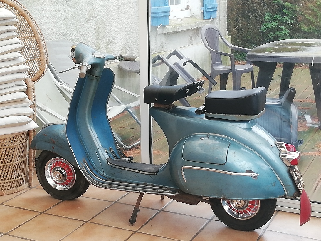

Bonjour à vous,
Je possède une vespa vnt2m 4 vitesses phare rond,bleue "butagaz", donc selon moi un modèle entre le type N et la GT, n'ayant jamais eu le carton je ne connais pas sa date de naissance : Selon vous, admission par cylindre ou carter ?

Re: Votre avis sur modèle pour démarrer.
salut, c est un rare gt phare rond sorti seulement en 1962 avec une admission carter et une boite 4, c est la caisse du 150n et sa livrée bleue reconditionné en 125 puisque le type N a arrété sa carrière en 1961 et le gt phare trapéze et roue de roues de 8 est apparu en 1963 puis en 1964 le sprint.
Et ben voilà, ça c'est une réponse de "Griot".
Merci à toi mc douve, j'espère seulement ne pas être embêté quand je le ferai immatriculé.
