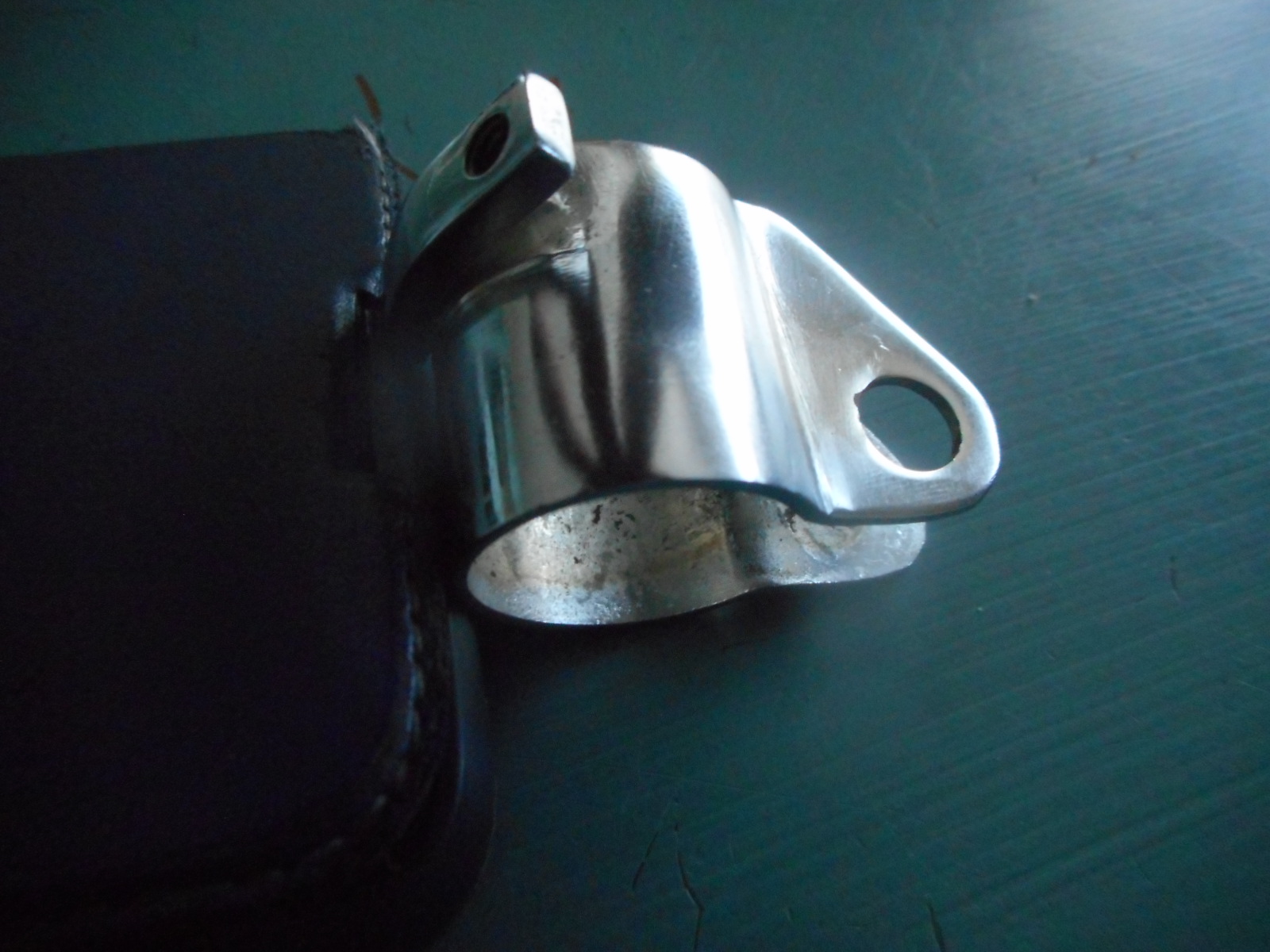

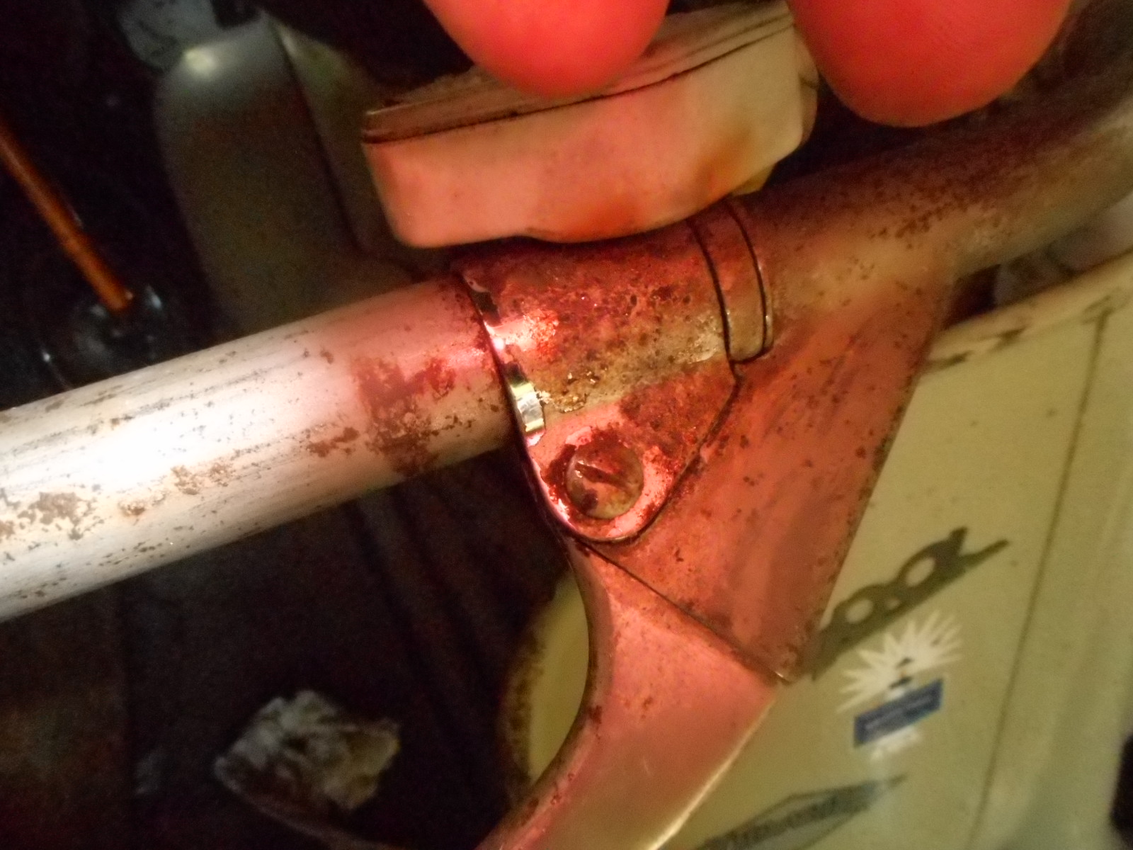

salut, il manque la piéce qui vient couvrir la torsade et qui sert en meme temps de support pour le commodo.

mcdouve a écrit : 09 mai 2023, 18:17 salut, il manque la piéce qui vient couvrir la torsade et qui sert en meme temps de support pour le commodo.DSCN3367.JPGDSCN3366.JPG
Merci pour les photos qui valent mieux qu'un long discours :ouai!:
