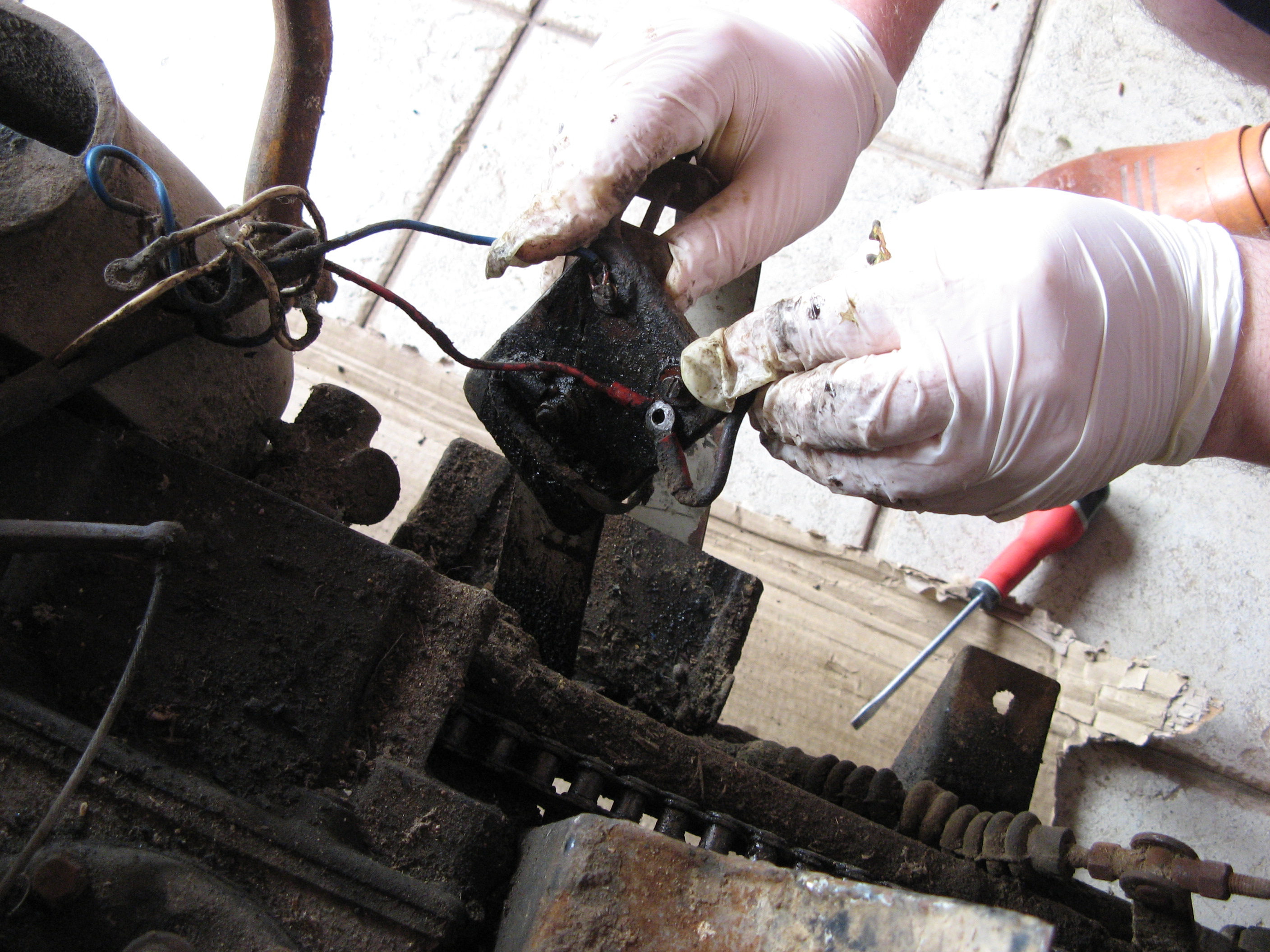

je me permets de vous contacter ce jour car je suis a la recherche d'un équivalent pour mon redresseur verdier TA 61.
Un équivalent ou si certain en on d'origine ( Comment l'avez vous restaurer ? ) .
Afin de pouvoir refaire le remontage de mon circuit électrique pour mon E51
Par avance merci de votre retour

salut,
Sur un E51 d'origine, mon redresseur "verdier" était défectueux; J'ai remplacé par un simple pont de diode venant d'un moteur hors bord de bateau; je me suis penché alors sur le "verdier": ce n'est ni plus ni moins qu'une seule diode à film de carbone (j'avais déserti pour comprendre!!) impossible à réparer.
J'ai eu la chance d'en retrouver 1 sur ebay, moteur complet E 51 dasn une cave depuis 30 ans!
tu trouveras pour 10E un pont de diode compact, principe ci-dessous, attention risque de chauffe donc radiateur alu!
https://www.technic-achat.com/214-compo ... gL10fD_BwE
Bonne chance
Bernie
