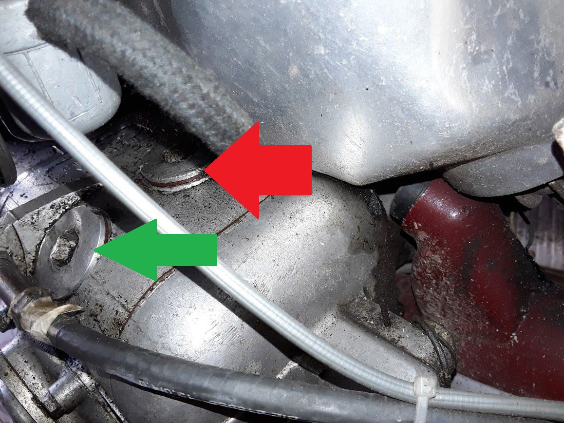

Bonjour à tous
Depuis 3 ans que j'ai mon Lambretta je me pose la question
Oû est le bouchon de VIDANGE ??
Oû est le bouchon de remplissage ???
Quelle huile mettre dans cette boîte ????
La quantité j'ai trouvé 0,5 Litre
Merci pour vos conseils et réponses
Avec des photos c'est plus parlant pour moi
Le PETOCHON de Bayeux
Pour le remplissage laquelle de ces 2 vis Toutes les 2 avec une empreinte de 14mm mais une à plat (Flèche Rouge) et l'autre inclinée (Flèche Verte) Pour la Vidange Laquelle de ces 2 vis une avec empreinte de 14mm (Flèche Bleue) l'autre avec une grosse clé plate pour l'ouvrir ( Flèche Marron) ???

Bonsoir
Merci TONTONSCOOT pour le lien je l'avait trouvé depuis peu
Par contre pour la vidange à part le schéma /plan qui indique que c'est en-dessous?????
Pas de photo ni de dessin
Autrement j'ai lu sur le forum qu'il ne fallait pas dévisser le boulon qui tient un ressort de la boîte sinon on est bon pour ouvrir la boîte pour accrocher le ressort
Mais là encore pas de plan ni de photo
Pourtant j'ai mis 2 photos en couleur avec des flèches de couleurs différentes pour pouvoir identifier les orifices.......

salut pour la vidange c'est la fléche bleue et surtout pas la rouge qui est le verrouillage des vitesses, pour le remplissage tu peux utiliser le trou que tu veux ils sont communiquant, pour l'huile je mets de la 75w80 pour boite achetée au super du coin.

Merci mcdouve pour la réponse des flèches de couleursmcdouve a écrit :salut pour la vidange c'est la fléche bleue et surtout pas la rouge qui est le verrouillage des vitesses, pour le remplissage tu peux utiliser le trou que tu veux ils sont communiquant, pour l'huile je mets de la 75w80 pour boite achetée au super du coin.
Pour l'huile j'avais lu quelque part qu'on pouvait mettre de l'huile moteur ???

salut, n'oublions pas que nous sommes sur des motorisation des années cinquante disons assez rustique et je pense qu'en mettant de la lesieur ça fonctionnerai pareil donc la comme souvent tout le monde y va de sa version donc de l'huile moteur autour de 30w fera aussi l'affaire mais perso quitte a me répéter je préfére l'huile de boite plus épaisse conçue plus pour encaisser les contraintes d'une pignonnerie mais cela n'engage que moi et sans doute que les vrais spécialistes du ld te donneront exactement les bonnes ref.
