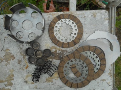

j'avais oublié le kit embrayage neuf aussi, cloche, disques lisses et garnis, ressorts.

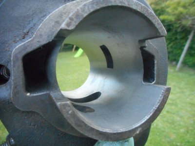

le haut moteur n'est pas en reste non plus avec un réalésage en 54.8 pour 54 d'origine histoire de retrouver les pleines compressions c'est un facteur favorisant parmi tant d'autre.

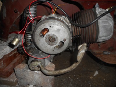

salut, allumage en place avec nouveau rupteur d'époque pas ces repro de merde avec leur toucheau aussi de merde+allongement des 3 boutonnieres histoire d'accroitre l'avance je dois bien etre a 5 ou 6 mm avant le pmh+ passage a la bobine ht externe de 103 alimentée par la bt interne bien plus performant et fiable que la ht interne d'origine+ un condo électronique, résultat une étincelle de malade et aprés avoir installé le moteur dans le mulet démarrage au deuxieme coup de kick avec un ralenti parfait et des montées en régimes immédiates et fulgurantes, pas de bruits parasites enfin y'a bon banania, j'ai testé les vitesses a la main tout est ok, sur la photo j'ai un montage a la mord moi le noeud mais j'ai un principe d'abord je vérifie le bon fonctionnement et ensuite je finalise avec des belles cosses.
