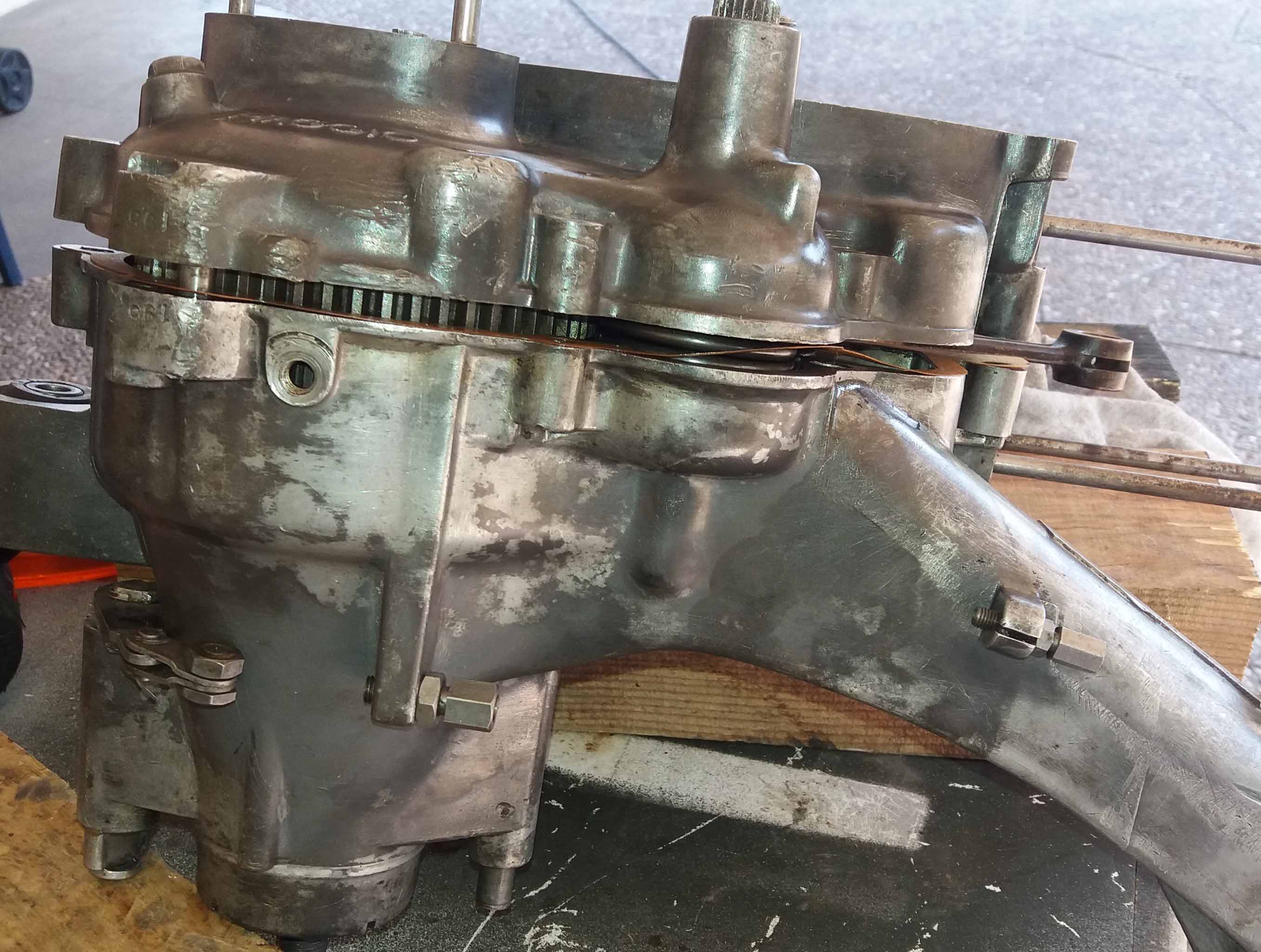

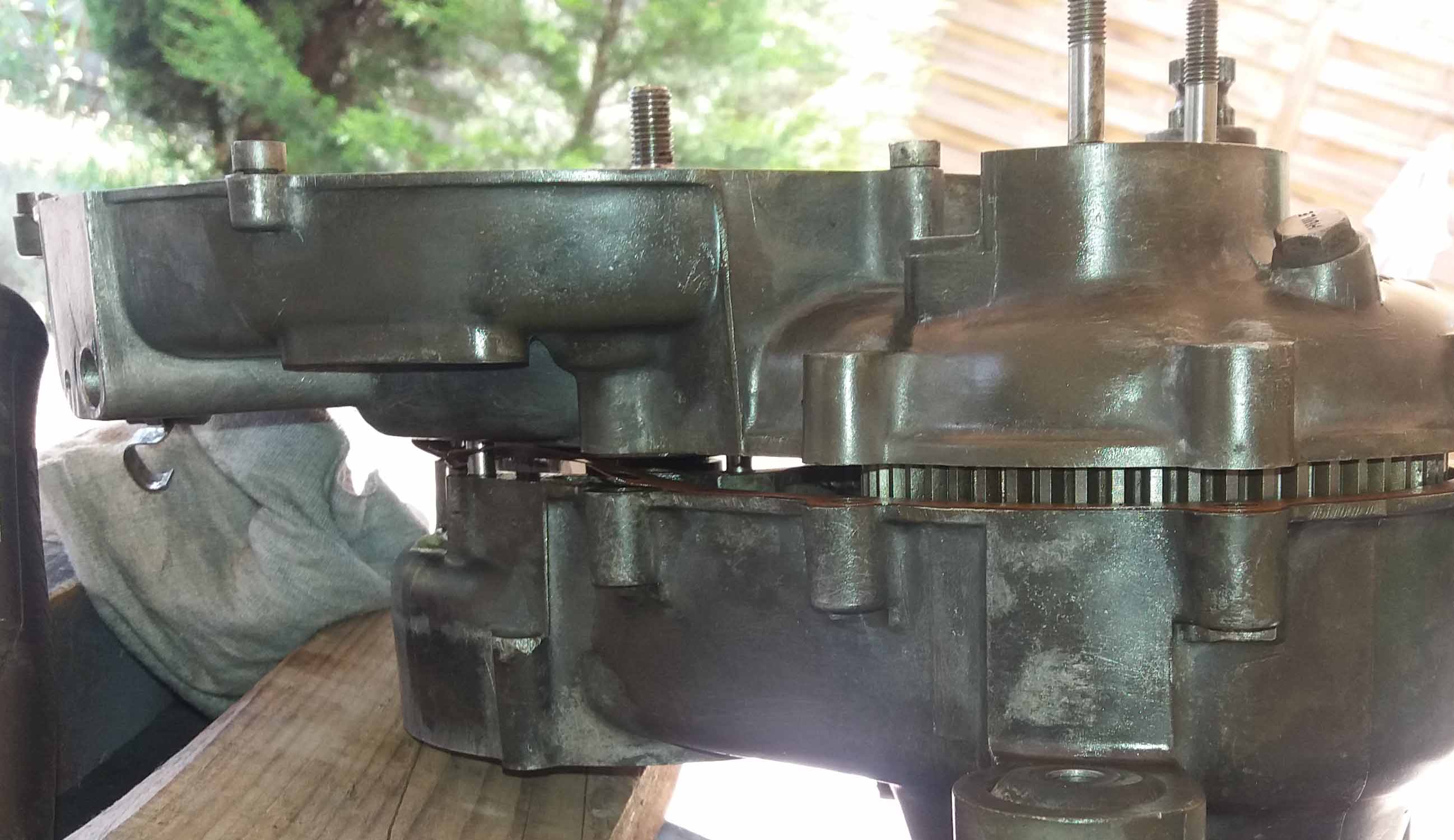

Bonjour a tous,
Apres le remplacement de l'intégralité des roulements et joints spys je suis passé a la fermeture des carters aujourd’hui.
Apres 4 tentatives rien y fait toujours un blocage au niveau il me semble du passage de vilebrequin..l'engrenage du rocher se met en place correctement ..les petit coup de kick pour tenter de faire descendre le tout...réchauffement de la zone du roulement pour obtenir un peu de dilatation a l'aide du décapeur thermique, maillet etc..etc... ça veux pas rentrer !!!
les roulements d'embiellage ont étés montés sur les carters...est ce que monter le roulement coté allumage directement sur le vilebrequin aurait été plus judicieux.
Quel serait vos conseils pour cette régler ce problème.

Re: Problème fermeture carter ACMA 125 N
salut premiére chose a faire c'est de tenir le kick en position baissé afin que la partie ar s'enquille bien, pour la partie avant si tu as mis le roulement de vilo en premier dans le carter c'est normal que ça soit dur a mettre car la queue de vilo ( la portée du roulement) est emmanchée en force dans l'alésage intérieur du roulement donc la faut pas avoir peur de taper avec un marteau moyen( mettre éventuellement une cale en bois) pas comme un sourd mais quand meme énergiquement sur l'emplacement extérieur du roulement coté allumage et petit a petit a coup de mm les deux carters vont se rapprocher jusqu'à etre jointifs ensuite c'est le serrage des goujons qui finalisera la jointure, c'est pas la peine d'essayer de se procurer un demi carter car le probléme sera le meme, sinon y'a aussi la solution de mettre d'abord le roulement sur le vilo et ensuite de chauffer ton carter de façon a dilater ce dernier.
