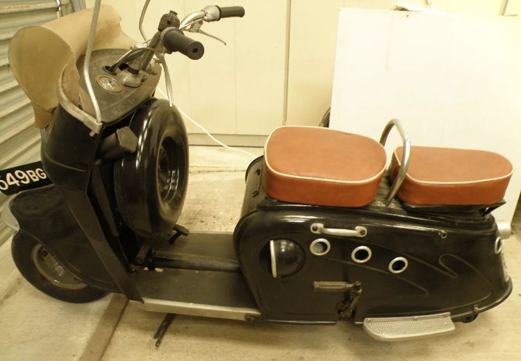

Mon petit dernier vient d'arriver.
Dur sur le kick mais pas complètement bloqué.
Je pense que j'ai fait une bêtise en faisant descendre le piston au PMB avec le kick , du coup maintenant 100% bloqué !
j'ai mis deux fois du gasoil par le trou de bougie en 24h de temps. Le gas oil reste en surface quelques heures puis migre par les segments.
Toujours bloqué au kick.
Vos conseils ?

salut perso j'enléve la coque ar puis le systéme de soufflerie, déculassage et retirer le cylindre pour voir ce qui se passe après on avise.

attaquer par le kick n'est helas pas la bonen solution ...
demontage et ouverture du bloc devraient etre au programme
Re: Moteur YDRAL bloqué
De toute façon, maintenant, C'EST au programme, tu n'as plus le choix.

Fais des photos de chaque étape, pas à pas, montre-nous tout ça sur le forum !
