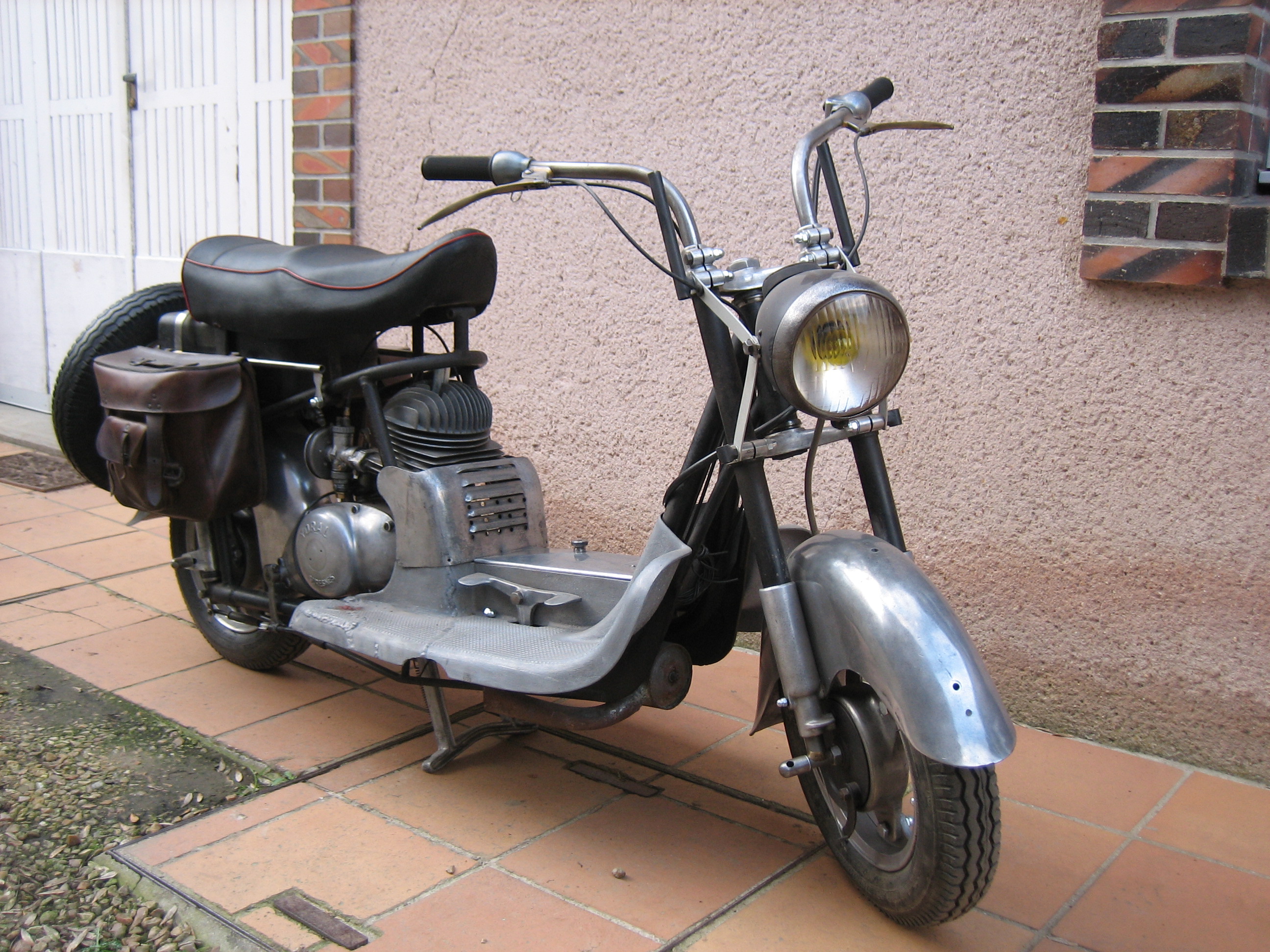

Le petit dernier est arrivé, ben dans le coffre comme d'habitude puis au frigo. :moto:
André et Georges Faizant 175cc bitube, plus de photos demain. :moto:

Quelques photos.

Bon voilà l'heure du SLAM, qui est capable de retrouver la marque de la selle Française?

Aurora !

salut, belle prise maurice c est le 175 bitube donné pour 7cv puis courant 54 ils sont passé au monotube avec 10 cv, le compteur a 150 ca me fait marrer, sinon il est complet c est super.

Je n'ai pas résisté à une petite inspection.
Remise en place de l'axe de béquille.
Soulèvement de la culasse car, elle ne sort pas sans enlever le moteur du cadre.
Piston en cote origine et correct du peu que j'ai pu voir
J'ai enlevé le carburateur pour voir la jauge d'huile qui est présente jauge
Vidange de boîte de vitesse facile pas une goutte d'huile.
Un litre d'huile c'est le minimum de la jauge, passage de vitesse ok.
J'ai trouvé le N° moteur.
La commande d'embrayge, avec des ressorts de sécateur :mrgreen:
J'ai trouvé un moteur complet avec le Safi SSR, suite à la lecture de documentation tous les bitubes tournent en antihoraire.
Dernière modification par ML28 le 28 déc. 2023, 09:57, modifié 1 fois.
