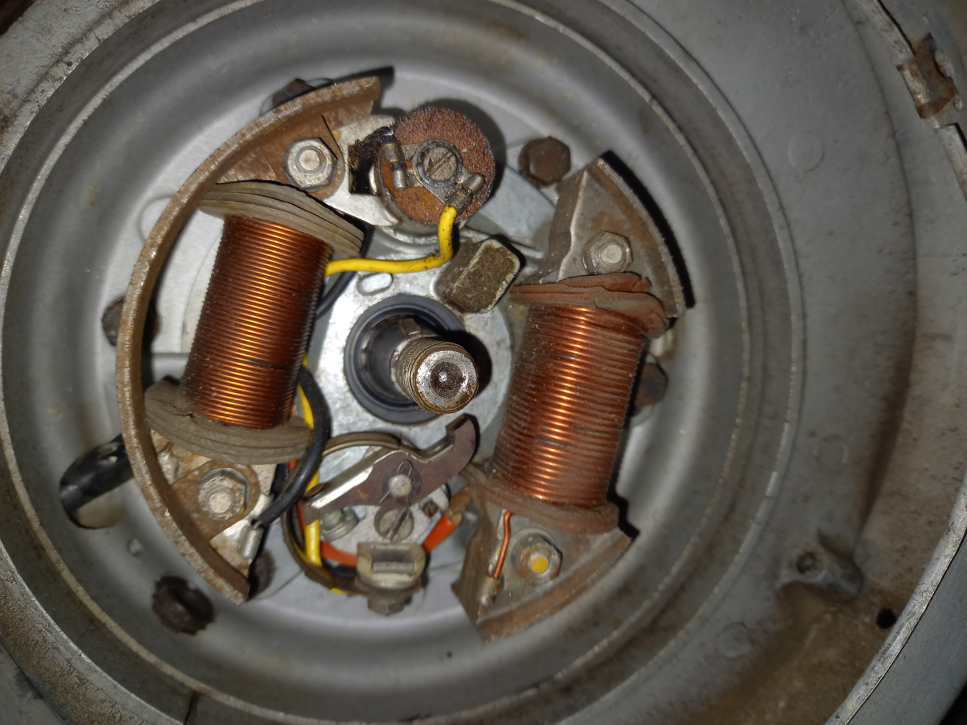

Bonjour a tous je viens d acheter un lambretta
A priori un 125 ld de 57 mk3
Mais quelques details me chiffonne
Sur le moteur c est frappé ld 150
Et autre question a quoi serre la piece montée sur ressort dans le volant magnetique ? ( rotor )
Merci d avance

salut, apparemment c est une 150cm3 a verifier par l alésage du piston 57 au lieu de 52 pour le 125 et pour le rotor cest un modele avec avance automatique qui etait monté sur les 150 ca qui pourrait accréditer le constat fait.

Par contre y a eu de la soudure
Ça m inquiete
Et.pourquoi aurait il été soudé ???

il ont soudé pour neutraliser le systéme d'avance qui devient une avance fixe conventionnel, un truc que je trouve bizarre pourquoi mk3 qui est le modéle anglais ld alors que le tien est un vrai ld français fabriqué a troyes, c est peut etre un vrai 150 ld français avec une carte grise 125 anglaise, les numéros cg et chassis correspondent ils?

Je vais essayer de virer les soudures sur le rotor
Et le repasser en avance variable
Par contre j ai rien trouver sur cet allumage concernant son réglage
Et les allumages rupteur a avance variable je connais pas
Je connais que les allumages a avance fixe
A priori se serait un abg
Messages : 780
Re: Allumage d origine sur ld
Oui c'est un ABG
Une fois le point de soudure enlevé, ci c'est possible.
Il faut caller la masselote avec une allumette ou autre et régler l'ouverture des vis.

salut, perso je ne me prends pas la tete avec ses théories sur le positionnement du plateau d allumage je mets pleine avance et ça fonctionne trés bien a condition que le moteur soit en pleine forme l idéal etant d ouvrir et de changer les joints spis durs comme du bois et le reste, au moins dans le pire des cas enlever le haut moteur et vérifier les segments, la calamine, la bague bronze du pied de bielle qui pratiquement a chaque fois est morte le top étant le réalésage mais tout ça c est une autre histoire.
Messages : 780
Mcdouve a raison concernant le plateau d'allumage (stator).
Mais pour que la came du volant pousse sur le pied du rupteur il faut coincer la partie mobil en pleine ouverture du system d'avance variable.

Parce qu il y a aussi un reglage du stator 🤯
La.platine pivote sur son axe ? C est ça ?
Y a un tutos ou une fiche technique sur le.reglage de cet allumage ou un qui aurait un fonctionnement similaire ?
Concernant le.moteur il semble qu il ai deja été révisé
Mais aucune certitude
Messages : 2100
ca veut dire quoi "révisé" c est souvent le grand argument de vente, pour le plateau tu le tournes complétement a droite ( sens horaire) et c'est bon et pour le rotor y 'a pas réglage c'est la force centrifuge qui gére le systéme.
