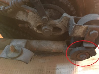

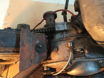

Concernant la butée de suspension AR.
J'ai retrouvé un post d'un membre qui en a refabriqué, je l'ai contacté savoir s'il lui en reste Merci déjà de me lire, en attendant vos réponses

Pour le cylindre caoutchouc du bras de suspension ar, pour un des miens, j'avais trouvé plus ou moins l'équivalent (que j'avais retaillé dans la bonne largeur), sur un site qui faisait des silent-blocs.
Tu peux aussi trouver un ou plusieurs caoutchouc d'isolation, que tu colle en "Sandwich”, et que tu découpe ensuite.
Bref, rien d'insurmontable de ce côté là. Bonne restauration !

Merci messieurs, TONTONSCOOT as tu des photos de ta machine au niveau des silent bloc même des photos d'origine ça sera toujours mieux pour voir les models qui pourraient correspondre ?

Je ne l'ai plus, je l'ai vendu.
Mes autres bernies ont encore le silent bloc d'origine.

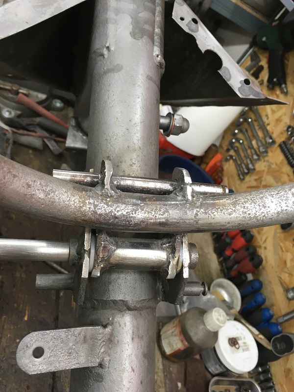

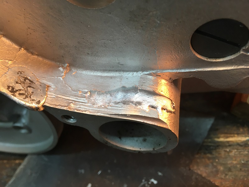

La carrosserie m'a donné pas mal de boulot, surtout la caisse très abîmée par les marches pied non adapté au model, et les deux platines du renfort de caisse complément pourries. Sur le cadre le renvoi de sélecteur usé et je passe d'autres réparations.
Il avait pas mal souffert dans sa vie ce petit bernardet.
Sur le moteur, les traditionnelles joints spi et roulements, étanchéité des axes fuyards du YDRAL, bagues bronze, petit boulot de soudure d’aluminium du, je pense, a un saut chaîne sur les carters. Allumage reconditionné à neuf (bobine, vis platinée, condo)
