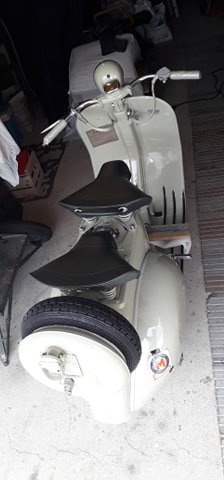

je vous présente ma vespa acma d'avril 1955
acheter en 2017 à un certain Riton ( connu sur le forum ) .
elle présentait bien mais il a fallu quelques coup de masse pour le redresser un peut
et reboucher quelques petit trou inutiles .
Pas de rouille perforantes mais une peinture non d'origine pour la gardait tel quel .
voici les photos a son achat ( je n'ai pas pris le porte bagages arrière )

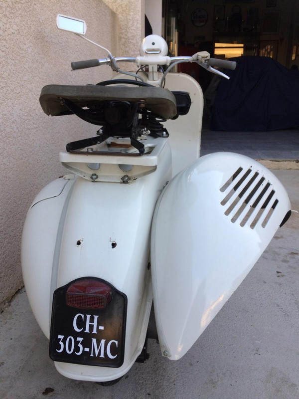

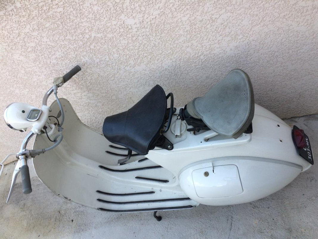

quelques photos des détailles
le moteur a un allumage extérieur donc pas le bon la selle arrière pas le bon modèle
le cabochon arrière pas le bon , sinon le reste semble correct.
il y aura tous les élément d'usures habituelles à changer
et tout les câbles , gaines et embouts aussi à changer .

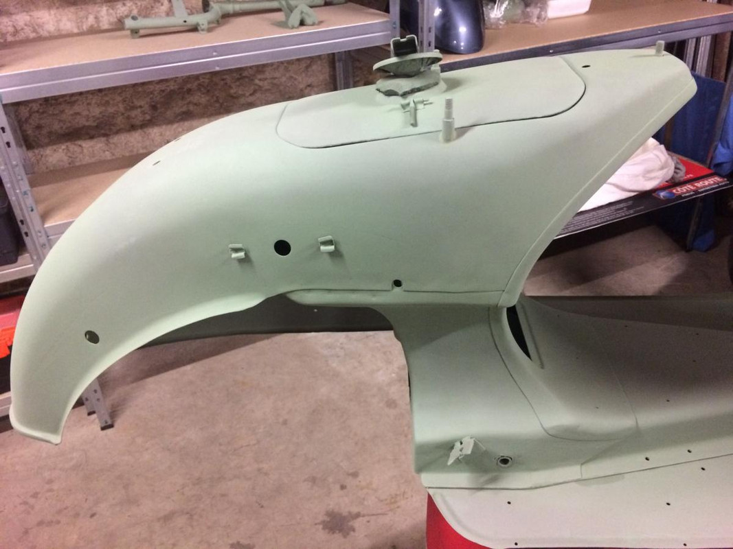

direction sablage ,
protégé toutes
les zones d'assemblage comme les filetages et cages
à roulements pour éviter les sur épaisseur avec la peinture .

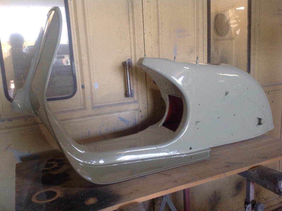

passage douloureux ( niveau tarif :fache: ) à la peinture
j'ai choisi de rester full d'origine , extérieur comme intérieur
avec le rouge , d'ailleurs pourquoi rouge à l'intérieur ? :shock:
voici les photos
le résultat est magnifique .

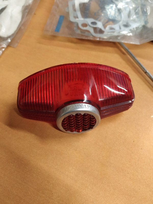

'ai trouver ( une perle rare ? )
un cabochon NOS de la bonne année
et des cales pied , me manque juste les caoutchouc

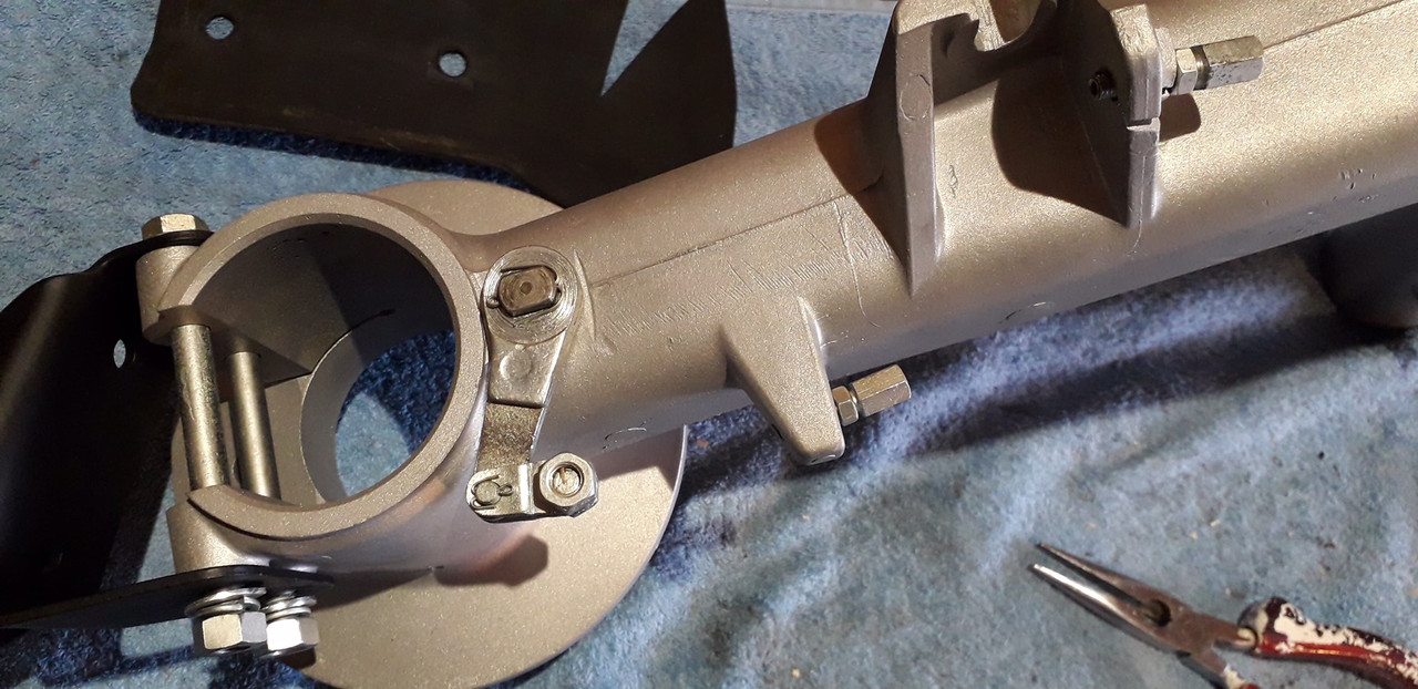

montage complet de la fourche avant
il travail super bien et vite avec les bon outil " d'époques " qui
va bien .
je kiff pas vous ?

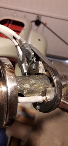

puis on referme le phare
branchement des commandes de guidon
les leviers de frein et d'embrayage doivent encore etre changer par des neuves ( en commande )

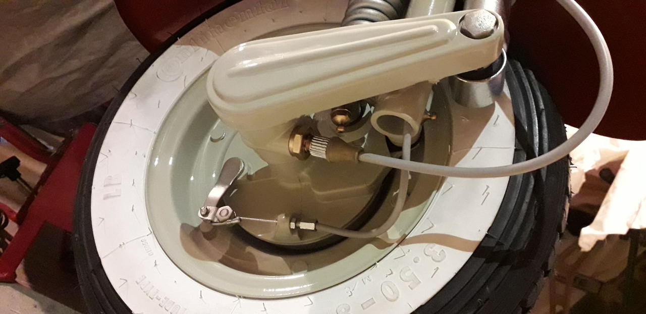

et pour finir
pose de la roue avant
et du cache balancier

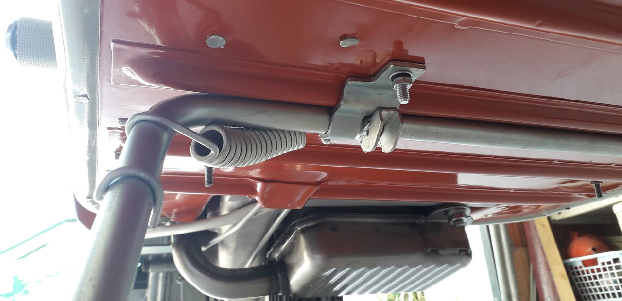

pose de la tige de maintien capot moteur

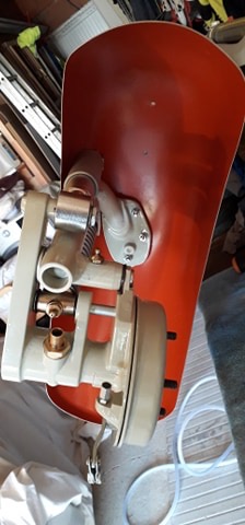

réfection complète du carbu et du robinet d'essence
avec joints neuf
marti
Messages : 484
Re: restauration vespa acma 1955
Message par marti »
montage du robinet sur le réservoir
avec l'outil adéquate :cool:
marti
Messages : 484
Message par marti »
pose de la tige de trappe ; du ressort
puis mise en place du carbu
vue du réservoir

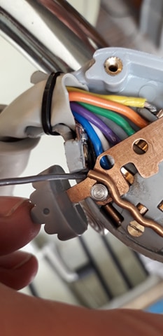

, ça avance doucement mais surement
le commodo est posé ( non sans avoir eu chaud :mrgreen: )

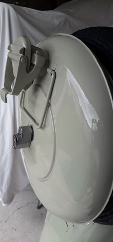

pour les curieux , voici des photos de l'anti vol
marti

petite navette de veilleuse de phare AV reçu dans la dernière commande

embouts :
de cables
embrayage
frein AV et AR
et vitesses

écriture de la plaque d'immatriculation par un pro (jean-do )
pose du décalcomanie Monnoret puis la vernis
et le cable du compteur est raccorder

en attendant le retour de la bobine
pose du kick
et le scooter a enfin toucher le sol , béquille en place

voila le coeur de la bête
il y a même un système de fermeture à distance de l'aile :))) :mrgreen:
[video]https://youtu.be/wZxdNiw7Zzs[/video][/youtube]
[video]https://youtu.be/aUD9yvfv1iA[/video][/youtube]

voici les dernieres photos reçu
pour info TOUS le travail est fait par un ami qui s'y connait pas mal dans la vespa
merci à lui pour cette merveille

salut, normalement les deux vis du gb avant et les trois de la banane sont peints couleur carrosserie en effet il ne faut pas oublierque c'était le plein boum des scooters et que nous étions dans une production industrielle ou il fallait débiter et sortir des centaines de vespa tous les jours donc a l'usine ils montaient la fourche nue avec le gb et la boulonnerie et aprés ils peignaient tout d'un bloc histoire de gagner du temps et de la peinture aprés tout ce qui se voit est peint couleur carrosserie et le reste laissé couleur appret rouge donc j'ai toujours vu l'intérieur de la porte de l'aile coffre peinte car a l'ouverture cette partie devenant visible ils ont du concevoir que commercialement c'était pas top de laisser couleur appret en vérité je pense qu'ils devaient monter complétement la porte avec sa gachette et sa goupille et aprés peindre recto verso toujours dans un procédé industriel pareil pour la porte du compartiment carbu de plus y'a du microbillage ou de la peinture metallisée sur le bras oscillant et les carters moteur bon ça c'est de la coquetterie et il manque le blason haut de cravate qui tient par 4 agraphes et qui normalement doit etre mis en place avant d'enquiller la fourche il me semble qu'il les repeignait( les blasons) mais aprés comment va t il le faire tenir? sans doute avec du double face ou de la patafix bon tout ça se sont des détails qui n'enlevent rien au travail de mario, une restau de cette qualité c'est vraiment trés rare et tu vas avoir une superbe machine, perso j'aurai ajouté un entourage de tablier chromé je trouve que ça donne un plus.
marti
Messages : 484
Message par marti »
bonjour , merci pour le retour ,
pour la couleur des boulons de fourche , on est plus dans une production
industriel et je trouve le contraste plutôt bien avec les têtes de boulons non peintes ,
pour ce qui ai de l'anti rouille rouge j'ai vue pas mal de scooters dans leur jus d'époque
avec ce rouge à l'intérieur .
pour le blason en effet , j'aurais préférer qu'il soit fixer avant tout mais bon ,
il le sera après .
elle est comme je l'ai voulu .
j'ai vue aussi certaine de tes restaurations qui sont aussi exceptionnelles .
mon but étant de vous faire partager cette restauration avec le plus de détail .
merci bien mcd

la vespa est maintenant terminée , apres un bon shampoing
elle est prête à reprendre la route .
PS : je dois juste trouver le blason de tablier qu'il me manque .
Blason d'origine mais surtout nickel voir neuf en repro .
le miens n'était esthétiquement pas présentable niveau peinture .
