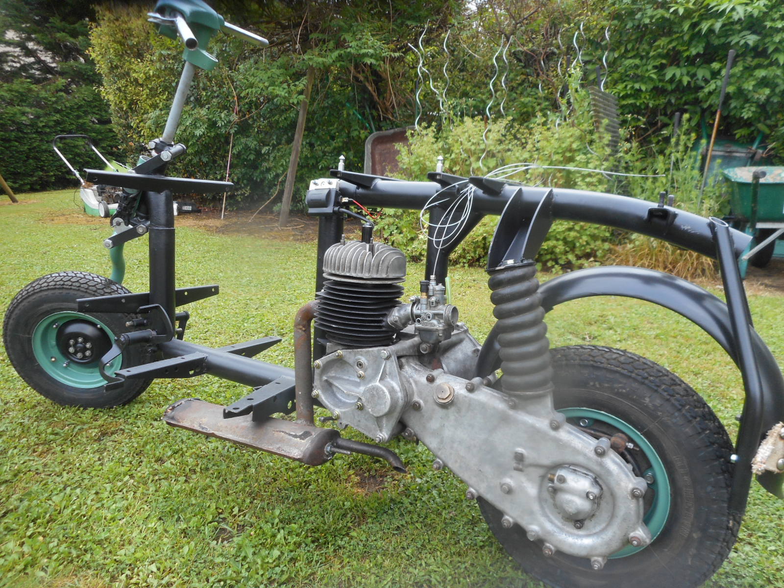

je remets le couvert avec la mise en chantier d'un 3éme pn bon je vais faire ça a temps perdu, j'avais refait un moteur il y a un petit mois et comme je ne savais pas ou le mettre je me suis dit pourquoi pas dans le cadre et c'est comme ça que c'est parti, je vais le remettre dans sa livrée verte d'origine et en cherchant dans mon nuancier couleur multimarques j'ai trouvé un vert de chez lada qui se rapproche a 98 voir 99% du vert d'origine donc j'ai validé.

salut, le moteur a retrouvé sa place dans le cadre, il a démarré au troisiéme coup de kick et il tourne super rond.

Ah, c’est de la drogue dure le Paris Nice, quand on retombe dedans on est fait! Belle démonstration Jean Marc
