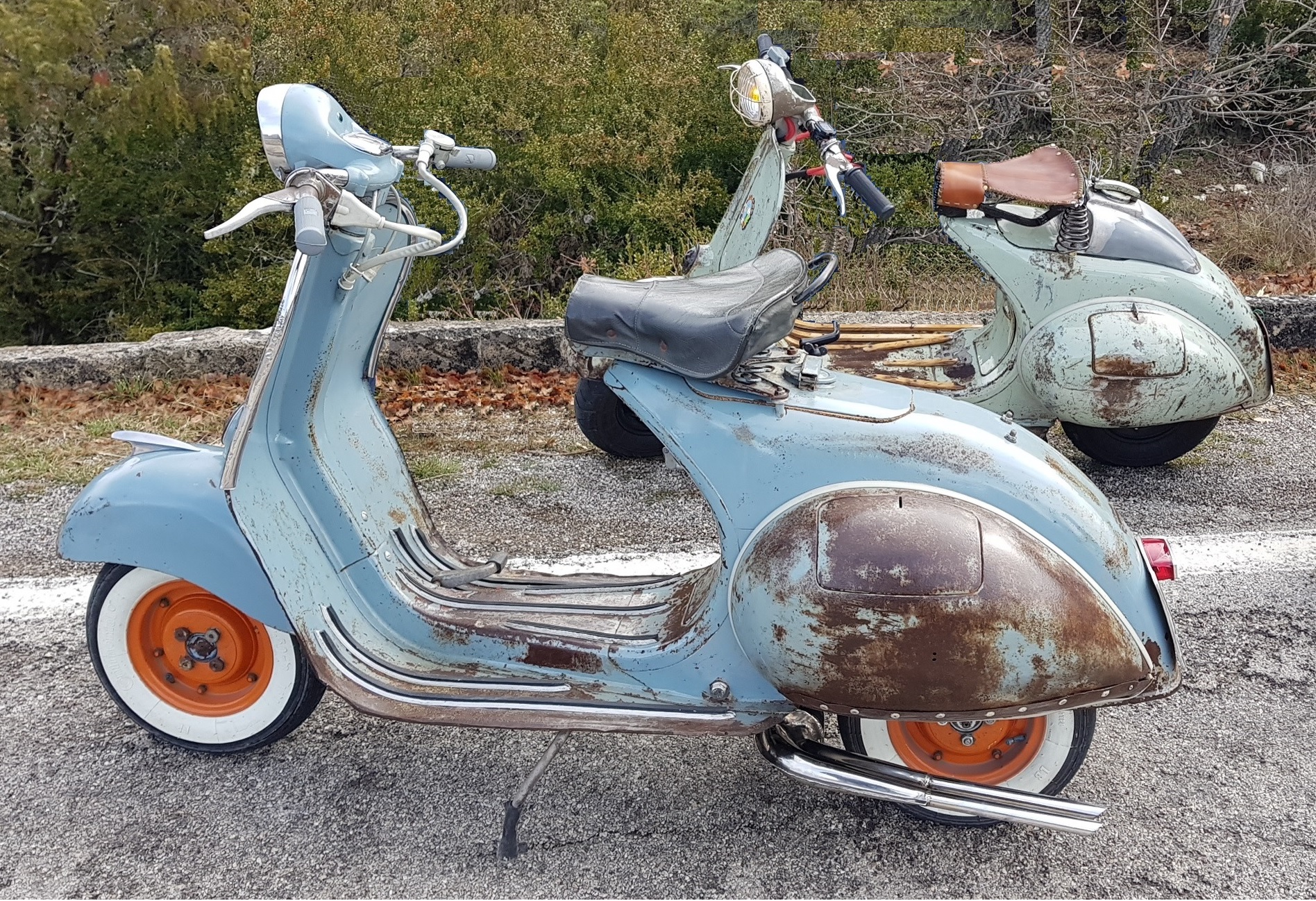

super boulot, c'est juste dommage que tu n'ais pas mis le souplisseau sur les deux gaines de vitesses.
Re: ACMA 54 Tetanos
Super jus d'époque j'adore .
Re: ACMA 54 Tetanos
magnifique beau jus
Christian si tu as besoin de conseil ou autre contact moi via messenger
bonne continuation
bonne continuation

Re: ACMA 54 Tetanos
Baguettes posées, bidon antar posé, FFVE reçue, maintenant la CG est en cours de traitement via l'ANTS !

Re: ACMA 54 Tetanos
Ayé !!!
Immatriculé .... et assuré !
C'est un poil un parcours du combattant avec l'ANTS, mais on y arrive !
Ce week-end ça roule !

Re: ACMA 54 Tetanos
Merci !
Au roulage il est top... juste un petit bémol pour l’instant sur le débit d’arrivée d’essence.
Une fois cela reglé, ça va rouler !

Re: ACMA 54 Tetanos
Félicitations beau scoot dans son jus comme je les aime
Re: ACMA 54 Tetanos
Un bon moyen pour faire ton rappel de vaccin du tétanos ! Magnifique comme ça, la selle lui va si bien, et pas de risques de rayures à Paris. Sacré président.
