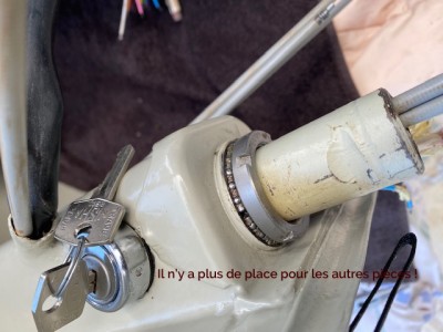

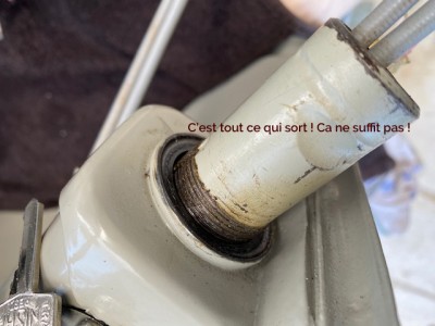

Là, je bute sur un problème depuis 1 mois 1/2 et je ne sais pas si je vais y arriver.... J'arrive à la phase du remontage de la fourche pour la rénovation d'une Acma 1955 et j'ai découvert des choses bizarres. A l'achat, la fourche était montée avec des cages à billes et sans la rondelle frein de roulement (supérieur) nr. 3751 de la revue technique. J'ai trouvé une rondelle neuve chez SIP (je ne sais pas si elle est compatible Acma puisque SIP vend n'importe quoi disant que c'est pour Acma). Ensuite j'ai mis 2 bonnes semaines pour comprendre qu'il fallait des billes et non des cages à billes - au moins ça c'est bon .
Ce qui pose problème actuellement est que je n'arrive pas à monter la fourche laissant assez de filetage du côté supérieur pour pouvoir mettre les 4 éléments. Pourquoi? Est-ce que la fourche n'est pas pour ce modèle? Est-ce que la serrure y est pour quelque chose? Le guidon bute sur la serrure en tournant le guidon à droite. D'ailleurs je ne sais pas comment monter le neiman puisqu'il n'était pas là à l'achat. J'ai maintenant monté et démonté la fourche une 10-aine de fois. Ça ne marche pas car elle est trop courte ! Au secours !

Re: GROS problème de fourche Acma 1955 !
premiére chose a faire c'est d'essayer de mettre la fourche sans le bloque guidon qui est une repro et comme je me mefie souvent des repros il se peut que cette derniére stoppe la remonté du mat de fourche jusqu'en haut ce qui explique le peu de filetage émergeant, il est évident qu'en bas les billes doivent rentrer complétement, sinon j'ai d'autres hypothése mais il faut commencer par celle la.

Bonjour Mcdouve,
Merci pour votre réponse rapide ! J'ai fait ce que vous avez conseillé, j'ai enlevé le neiman et toujours le même problème. Il n'y a que 3 pas de vis qui sortent à l'autre bout sans tirer avec du serrage de l'autre côté. On dirait qu'il manque 1 cm de la fourche . En plus, il me semble que l'écart entre la coque et le garde-boue est trop grand, mais la rondelle de protection est bien à fond et je pense que le siège intermédiaire(avant les billes) l'est aussi. En tout cas, gagner 1 cm en lui tapant dessus me semble impossible...

salut je viens de regarder sur une coque de 57 que j'ai et effectivemment la cuvette supérieur bas de fourche est beaucoup plus enfoncée que sur ta 8éme photo celle avec la graisse donc a partir de la 2 sulutions: hypothése 1 soit tu n'aspas assez enfoncé ta cuvette mais j'y crois pas trop 2 bien que ton scoot soit de 55 ( cg d'origine ou cg collection avec souvent une année bidon?) tu dois avoir l'emplacement femelle pour la cuvette premiére génération car c'est encore une caisse de 54, il suffit que ta vespa soit une des premiére estampillée 55 avec encore des éléments de 54 car pratiquement a chaque changement de millésime il y avait des modéles hybrides ou ils finissaient d'écouler les piéces en cours sur le nouveau millésime ce qui veut dire dans ton cas qu'il te faut la petite cuvettes et chemin de roulement qui vont sur les vespa de 51 a 54 ( a gauche sur la photo) et avec les billes inférieurs de 6.35 et la le mat de fourche va beaucoup plus sortir d'ailleur ta flamme de gb avant est bien celle d'un 54 alors que normalement sur une 55 la flamme est plus fine, je pense qu' en haut c'est bon, sinon tél a olivier de vintage scooter qui lui contrairement a moi est un vrai spécialiste vespa.
Merci Mcdouve,
J'aime beaucoup ton explication ! Je pense que c'est la version 2. Juste pour bien comprendre, ta photo de la femelle est celle d'un -57 et la mienne d'un (à priori) -55 qui aurait dû avoir la même femelle que le tien. Or, on voit clairement que ma femelle n'est pas pareil avec un bord de la "cloche" lisse. La tienne de cloche est en 2 niveaux. Reste juste à valider que la "cloche" lisse du mien est bien celle d'avant -55. Tu confirmes? (doit être posé sur la ligne jaune de la photo-actuellement plus haut car plus large).
Si c'est le cas il faut maintenant démonter toute la fourche, trouver une cuvette de -54 ainsi que les billes 6.35 mm et remonter ! Il faut aussi que je trouve une crète de 1955.
exact tu as le petit trou femelle qui correspond a la petite cuvette donc la grosse cuvette ne peut pas s'enquiller complétement et le suite on la connait, je pense que c'est une caisse 54 millésimé en 55, il ne faut pas oublier que la date de la creation de la cg par exemple le 11,01, 1955 correspond a la date de vente et si ça se trouve le scoot a été monté 1, 2, voir 3 mois avant car a l'époque le succés était tel qu'il y avait des listes d'attentes et en plus le salon ou il y avait des changements inévitablement chaque année etait en octobre ou novembre et la comme je l'ai expliqué ils faisait pendant quelques semaine des modéles hybrides.

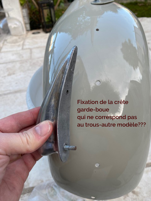

P.S.: Petite mise à jour concernant la crête. Je n'ai pas trouvé de logique par rapport aux années de fabrication, mais j'ai compris que j'ai les troues dans le garde-boue qui correspondent bien à la version plus fine (8 cm d'écart). Un ami qui a un V56 d'origine et dans son jus a la même (voir photo). La version de la crête ne semble donc pas être liée à l'année de fabrication, ou j'ai mal compris quelque chose...? En plus, si quelqu'un peut me dire pourquoi j'ai 2 trous supplémentaires en bas du garde-boue (photo dans le premier post) Merci.
normalement cette crete de gb était montée sur les type N et pour les trous peut etre un accessoire avait-il été posé genre pare choc?
C'est sûrement ça pour les trous, merci. Dommage que je ne l'ai pas compris avant de peindre le garde-boue... L'Acma avec la crête fine de mon ami est complètement d'origine et la plaque des mines dit V56. Par contre, selon lui, c'est un modèle 1955. En gros un vrai bazar... Je trouve l'autre crête plus jolie, mais plus courante. J'ai opté pour garder les trous existants plutôt que percer un 5ème trou pour la crête plus galbée. Vrai ou faux, je ne sais pas...

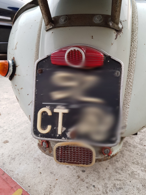

J'ai encore une question au niveau pièces; quelle est la différence entre les 2 plaques ci-attachées et avec quel feu va la plaque qui n'est pas montée ? Par ailleurs, à quoi servent les 2 bouts de métal qui sortent de la plaque au dessus des lettres/numéros (la plaque non montée) ?
C'est une plaque de Lambretta LD 54, dit pipe fonte.
Merci ML28! Encore du bidouillage . On me l'a vendu comme une plaque Acma...
