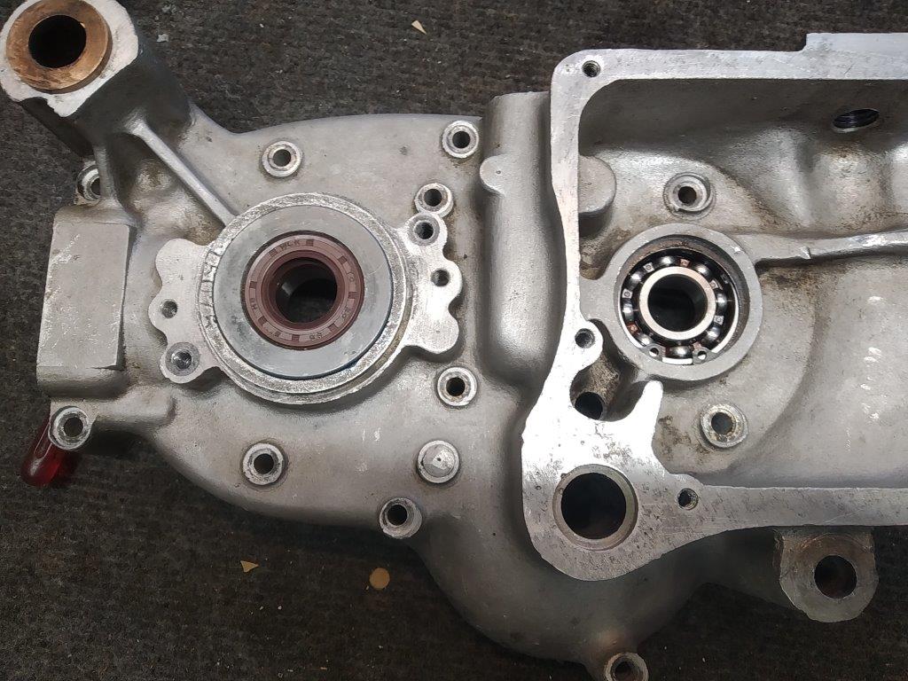

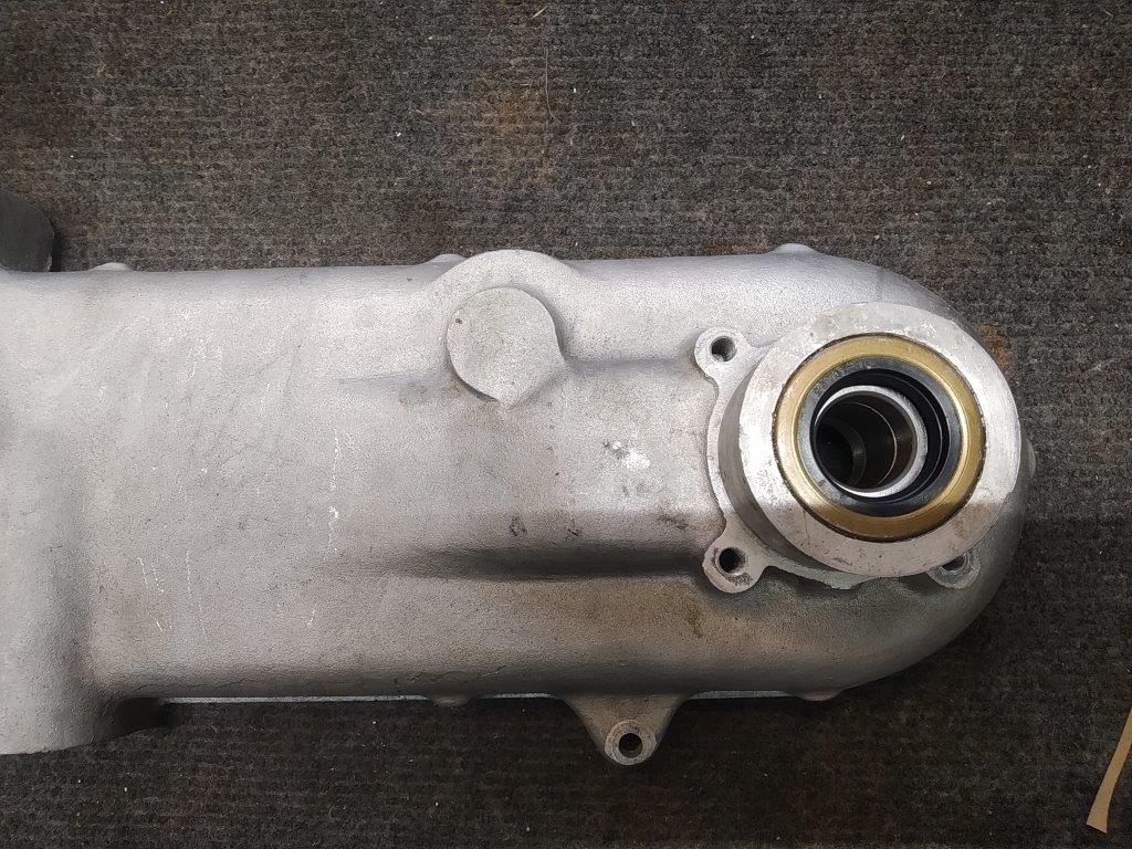

les carters sont prêt à être refermés.
a suivre...
Messages : 2095
Re: BERNARDET GUEPAR
salut, super boulot avec en plus les joints spi fpm a doubles levres c'est top, félicitation.
