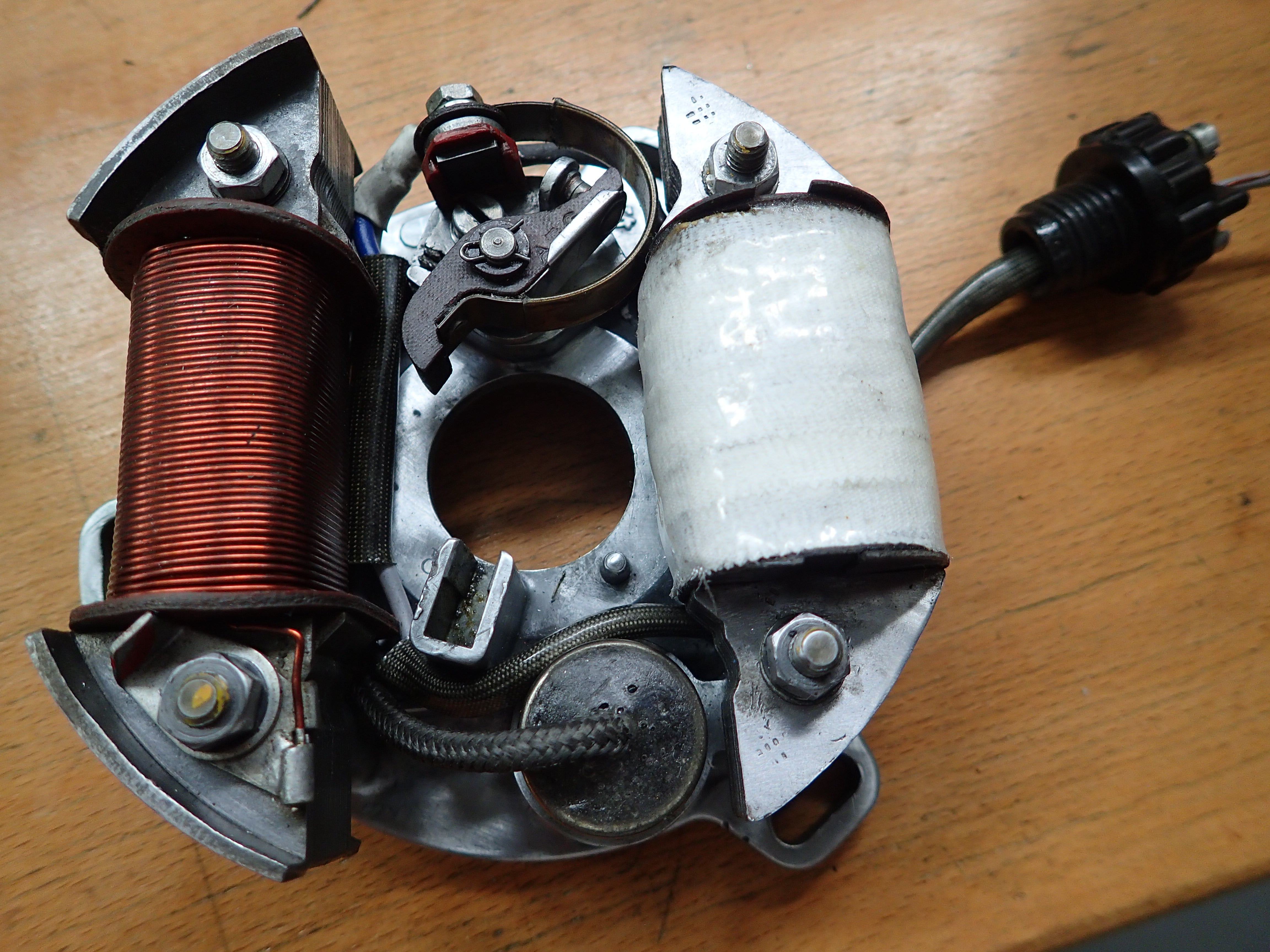

Lataupe63
Messages : 136
Re: pas d'étincelle
Message par Lataupe63 »
Tu écris "Les grains se touchent encore... "
Enfin c'est un peu normal si tu as enlevé le volant magnétique : on est bien d'accord hein ???
Voilà à quoi doit ressembler ta platine (ne pas tenir compte du condo un peu special... que je te recommandes cependant mais ceci est hors sujet aujourd'hui )

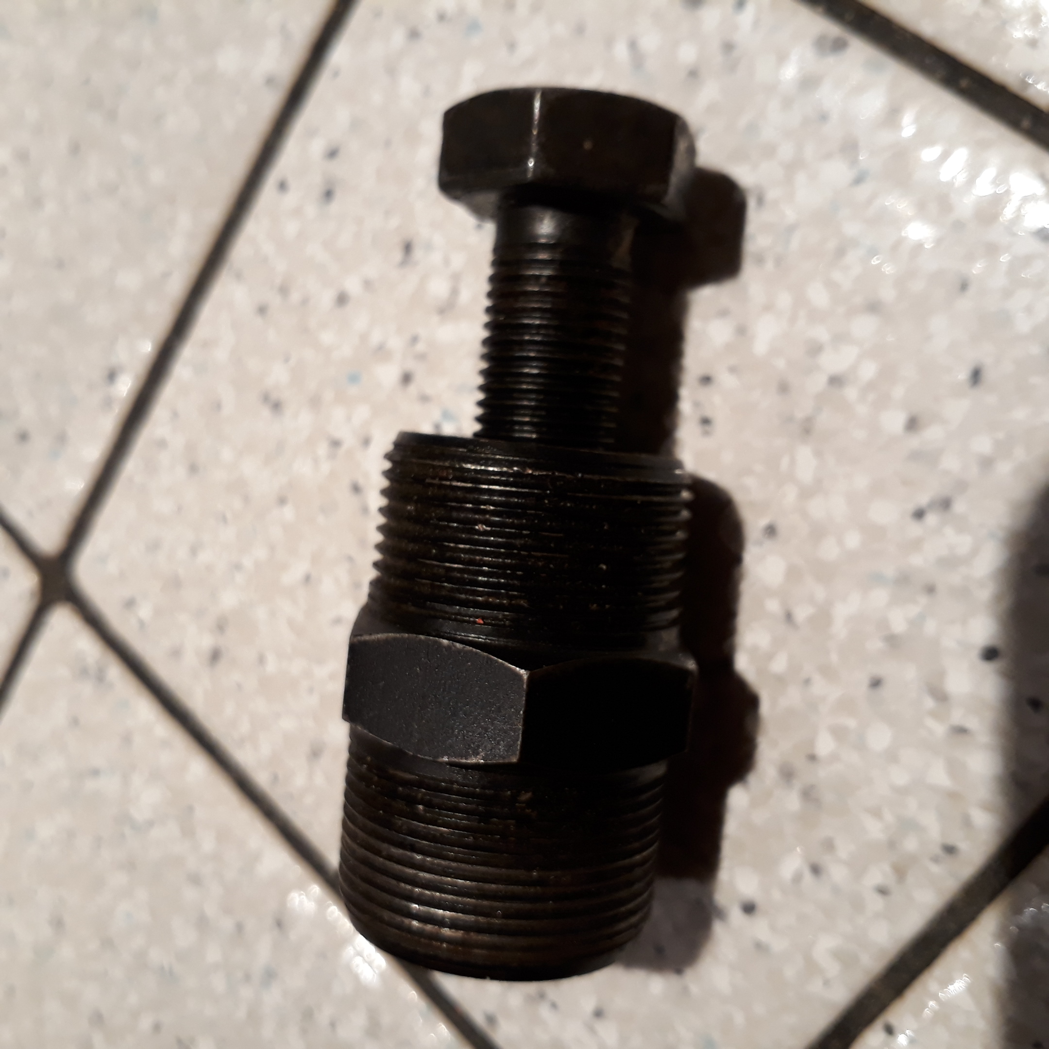

salut pour régler l'écart des vis il suffit juste de dévisser trés trés légérement la vis qui plaque la partie fixe du rupteur et ensuite jouer sur l'excentrique, pour extraire le rotor normalement sur les s 57 y'a une bague qui fait office d'extracteur sinon prendre un arrache pour lambretta modéle pipe alu chez casa lambretta ils sont compatibles avec les s57.
Re: pas d'étincelle
L'outil cité par mcdouve
Re: pas d'étincelle
Et aussi :
