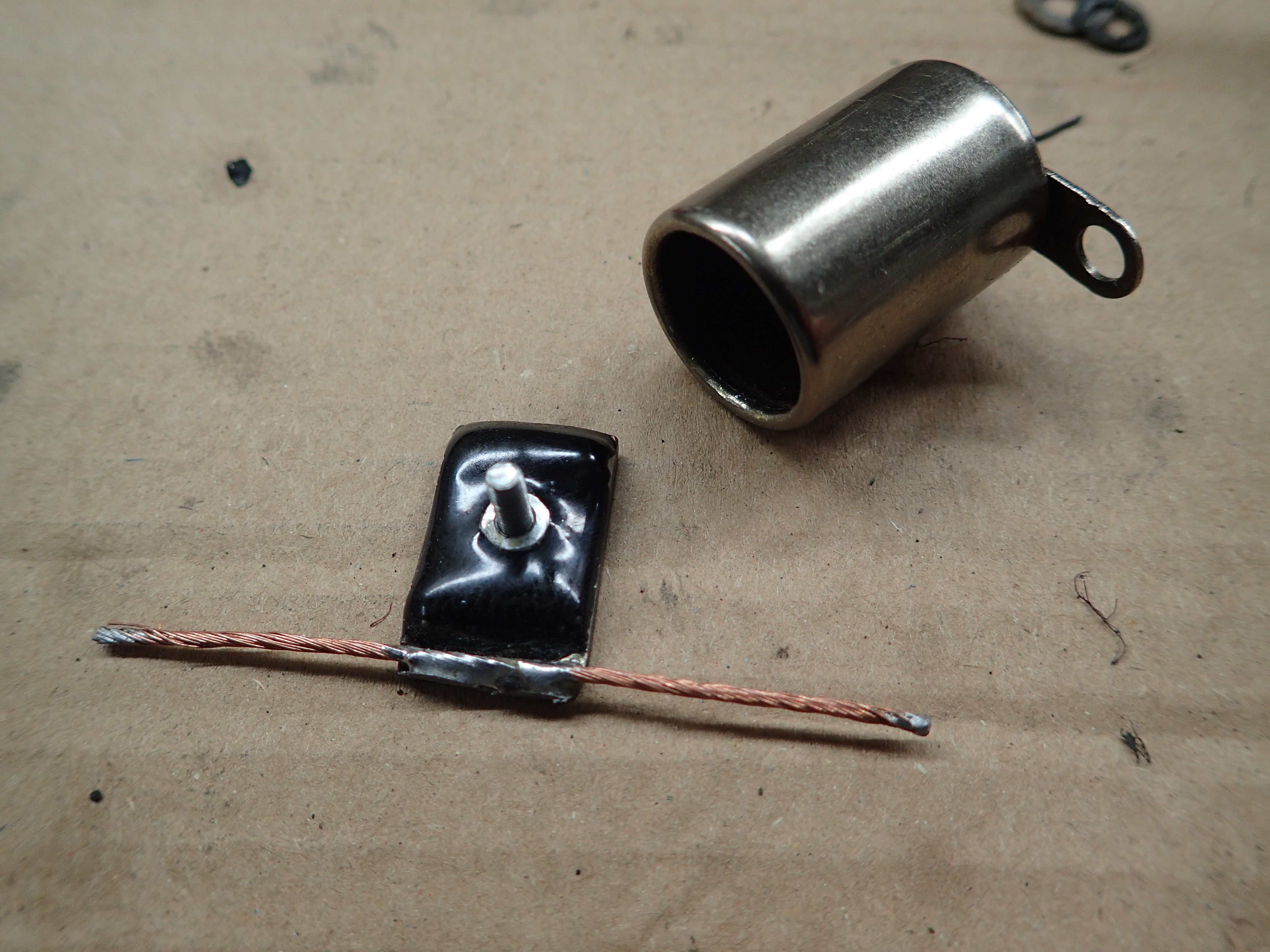

Ben commence par changer le condensateur : il est très facile de le déporter à l'extérieur ce qui permet de faciliter les essais pour confirmer le diagnostic
Comme déjà dit dans pas mal de post, je ne recommande absolument pas les condensateurs cyclo, moto ni voiture mais je te conseille plutôt de passer définitivement en condensateur CMS (voir post restauration S57 auvergnat)

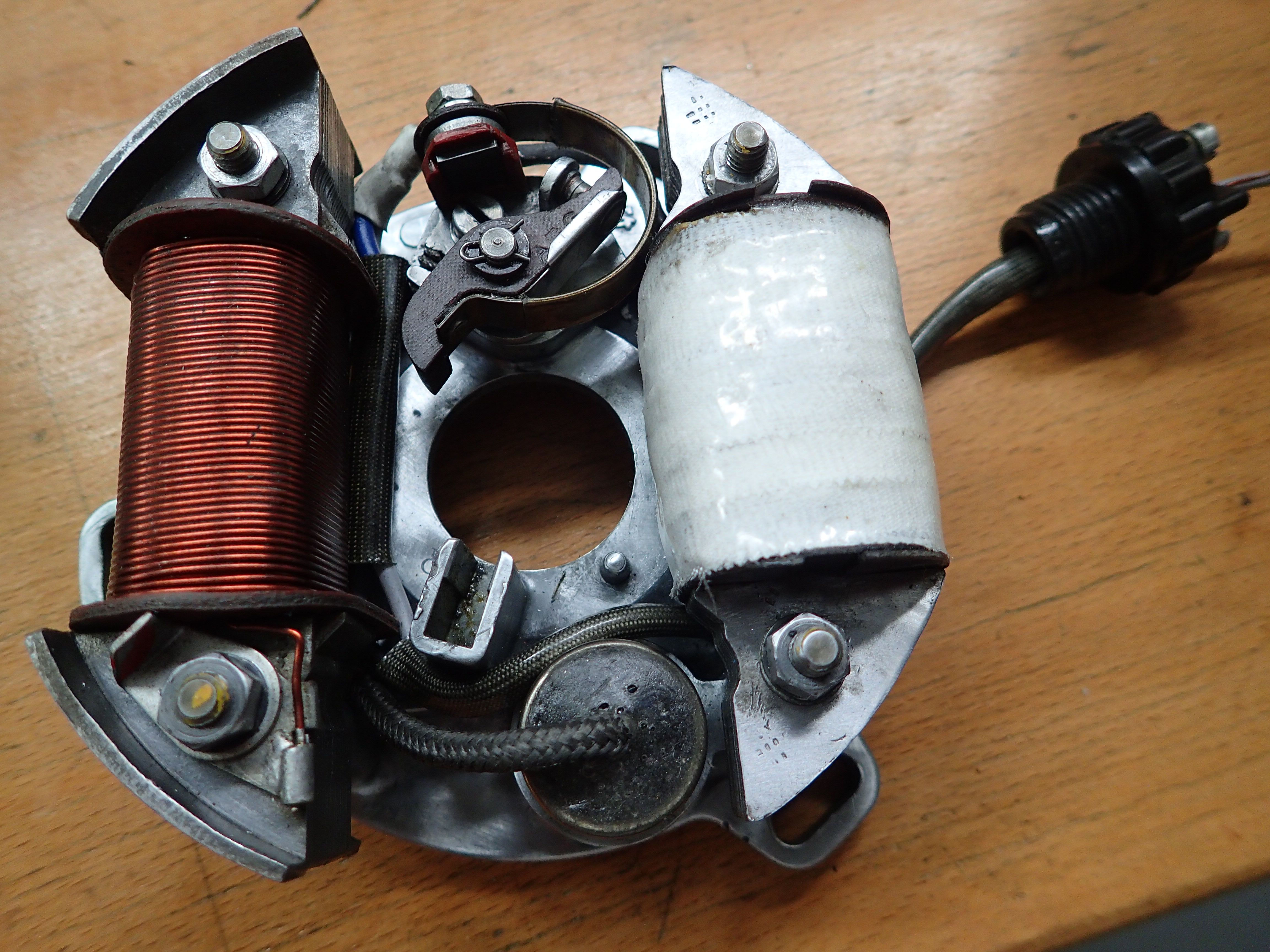

Voilà comment se présente un condo CMS "Made in Flucky" lorsque tu l'achètes... tu peux le monter tel quel ou, si tu le souhaites (storico), l'intégrer dans le boitier de condo d'origine: j'ai personnellement réutilisé le boitier d'origine vidé de son contenu et coulé de résine epoxy autour après avoir monté un câble multibrin bien costaud.
Ce condensateur est "virtuellement" inclaquable: tension de claquage > 1000 Volts et monté en série parallèles (2x2 condo en fait)
J'ai monté ça sur un 4T (Motobecane D45S) et sur mon S57 et je n'ai jamis eu à revenir dessus: ce n'est pas la peine de déporter le condo et tu peux tout réintégrer à la bonne place.
Plus la peine d'en emmener plusieurs dans une cartouchière digne de l'armée mexicaine pour les changer au bord de la route
350 euros pour un allumage me parait normal pour un tarif professionnel (il faut bien que chacun vive... et paye ses charges sociales) mais c'est un peu cher pour les amateurs que nous sommes:
-rupteur reconditionné: 20 euros
-condensateur "made in Flucky" indestructible: 15 euros

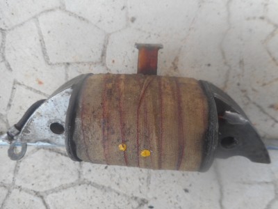

-bobine HT : il y en aune en ce moment sur LBC (celle avec les deux point jaunes = la meilleure) pour 50 roros
le reste n'est que du nettoyage, quelques chutes de fil, une peu de gaine thermo et c'est vraiment pas sorcier et à la portée de tous
Voilà le résultat jute avant remontage (Sur la photo, il manque juste le feutre de graissage de la came ) que tu peux réaliser facilement en découpant un parallepipède dans un feutre de polissage (gros modèle pour mini-perceuse Dremel partout en GSB)

Et c'est cette bobine?
https://www.leboncoin.fr/equipement_mot ... 67626.htm/
https://chambrier-pieces-motos.fr/conde ... isser.html
Re: Rupteur condensateur s57c
Pour la Bobine: non pas du tout !
Celle la sera assurément plus efficace
https://www.leboncoin.fr/equipement_mot ... 72990.htm/
Je ne sais pas trop si ce type d'échange peut rester en clair sur le site... ou si il doit être en MP: merci le modo ...mais je ne suis pas le vendeur et donc parfaitement désintéressé
Acheter une bobine HT d'occase est toujours une roulette russe mais ... on ne fait pas d' omelettes sans casser les oeufs et rien n'empèche de demander si elle a été testée au Bermascope ou autre
salut effectivement la bobine avec les 2 points jaunes est d'une redoutable fiabilité déjà au visuel quand le bandage est nickel c'est très bon signe après essaye juste de changer le condo dans un premier temps c'est peut etre que ça qui déconne t'as pas un copain qui a un condo quelconque genre 4l ou mobylette que tu testes en externe, le rupteur a chaud ne peut pas disfonctionner car c'est purement mécanique mais ça fait jamais de mal de changer les grains ou le rupteur, pour la bobine du bon coin elle est nickel et en plus le vendeur est un connaisseur et honnéte sur le produit ce qui n'est pas toujours le cas, pour le condo de chez chambrier il s'adapte il faut juste allonger le trou de la patte, comme l'a dit lataupe voir aussi du coté du circuit d'essence en essayant avec une nourrice

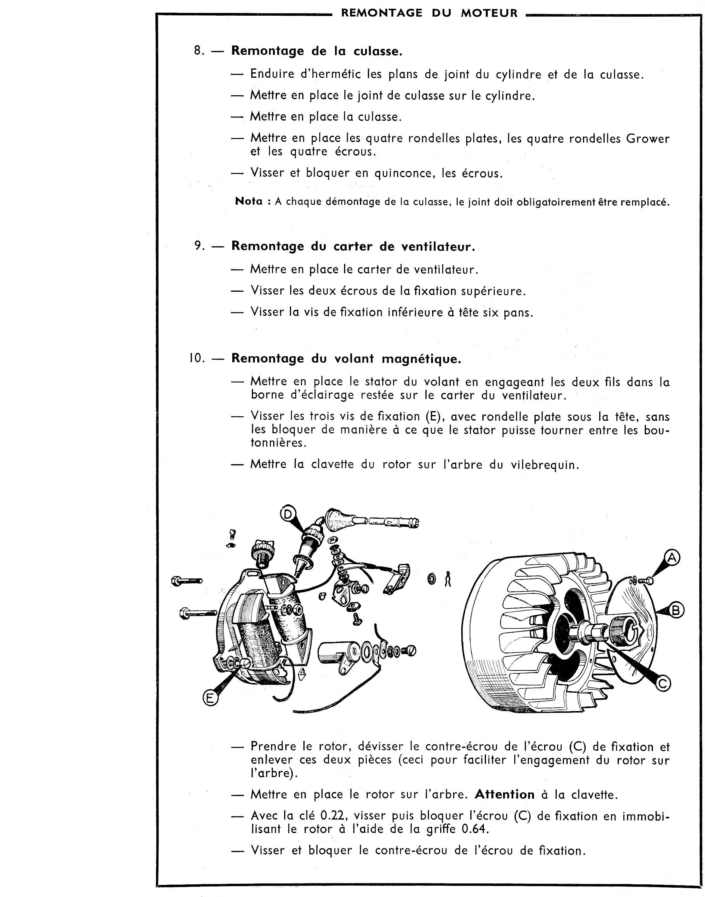

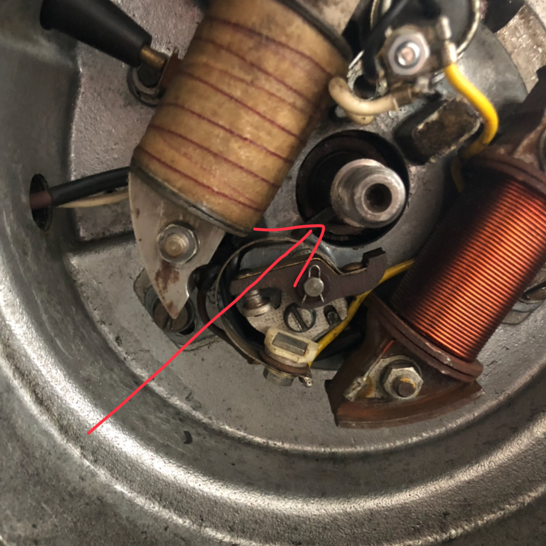

Par contre, maintenant je n’arrive plus à remettre en place le rotor. Je n’arrive pas à viser le cran de l’axe qui vient sur les vis platinées.
Je bloque dessus et il ne veut pas passer cet axe.
Salut mettre la clavette plein nord et au fur et à mesure que tu enquills le rotor il faut tourner l écrou ç est pas évident sinon le mieux ç est d ôter la bague en la luidevissant attention dévissage dans le sens horaire

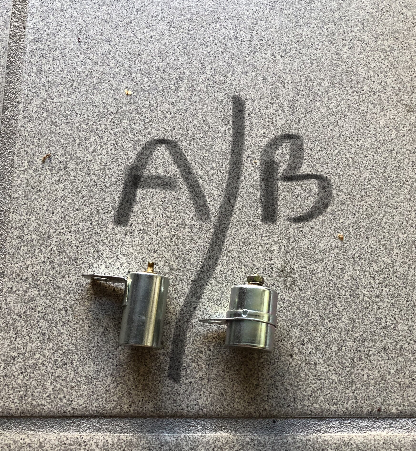

J’ai reçu ce jour mon nouveau condensateur chez chambrier après les avoir eu au tel.
Le nouveau reçu a une patte trop basse et trop courte.
C’est le B sur la photo.
Vous auriez une solution pour ça aussi?
Ou sinon un autre vendeur de condensateur qui vend avec la patte à la bonne hauteur et longueur?

salut d'origine le condo a une patte haute qui se visse sur le fer de la bobine celui de chambrier est adaptable mais il faut le mettre sous le fer et il faut allonger le trou de la patte vers l'extérieur presque jusqu'à l'ouvrir.
Ok ça marche. Merci
Mais sinon il est possible de trouver un condensateur directement montable sans modif particulière?
Si oui, auprès de quel vendeur?
a ma connaissance y'en a pas.

Pouvez-vous me dire comment je peux régler les vices platinées nouvellement changées??
Je suis en train et je n’ai plus d’étincelle merci
Quelles espacement dois-je respecter avec les cales?
Aucune importance, sur S57, c'est le moment d'ouverture des contacts qui est important.kettwalt a écrit :Quelles espacement dois-je respecter avec les cales?
OK très bien merci

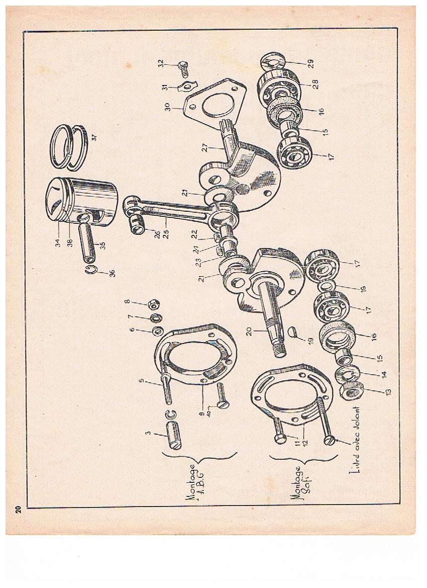

Pour le SPI sortie BV : 25 X 40 X 6
Pour le vilo, voir ci-dessous
