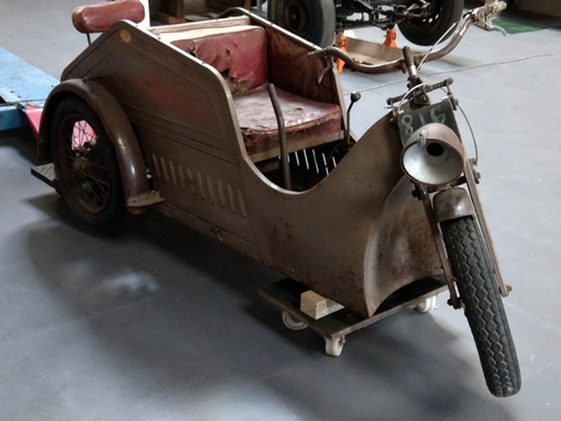

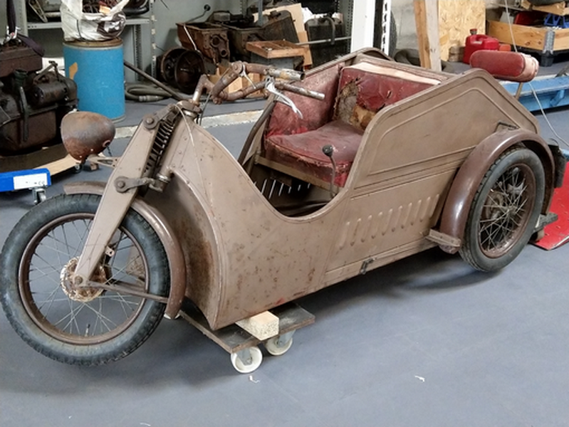

En ouvrant les yeux et en prenant l'éditeur complet, ca va mieux
Voila le Monoto et le Bajaj
![;) :;):](./images/smilies/emoticon-0105-wink.gif)

Bah voilà !!
Il sont très chouettes ces brelons !
Superbe patine pour ce Poirier ! Surtout pour la carrosserie, se contenter d'un beau polish et ne pas le repeindre ! Cela ne devrait pas être bien difficile de le remettre en route. Le mien était bien pire que cela !
Quant au Bajaj, j'ai eu exactement le même !

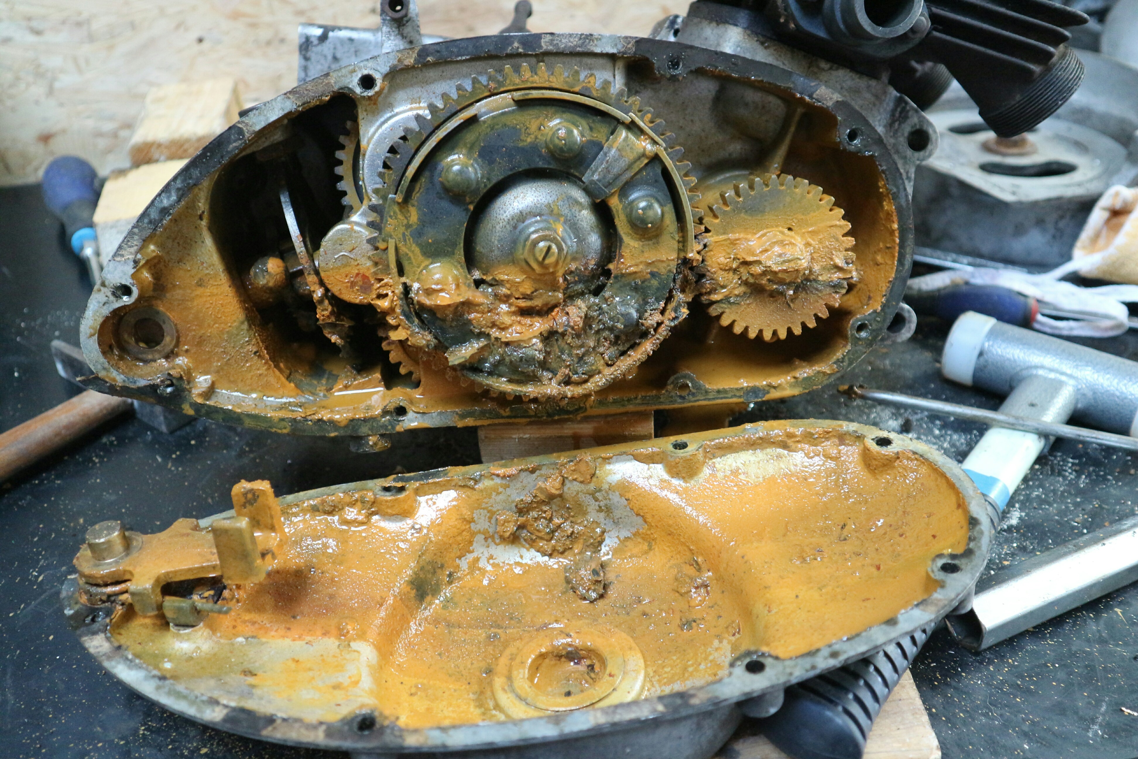

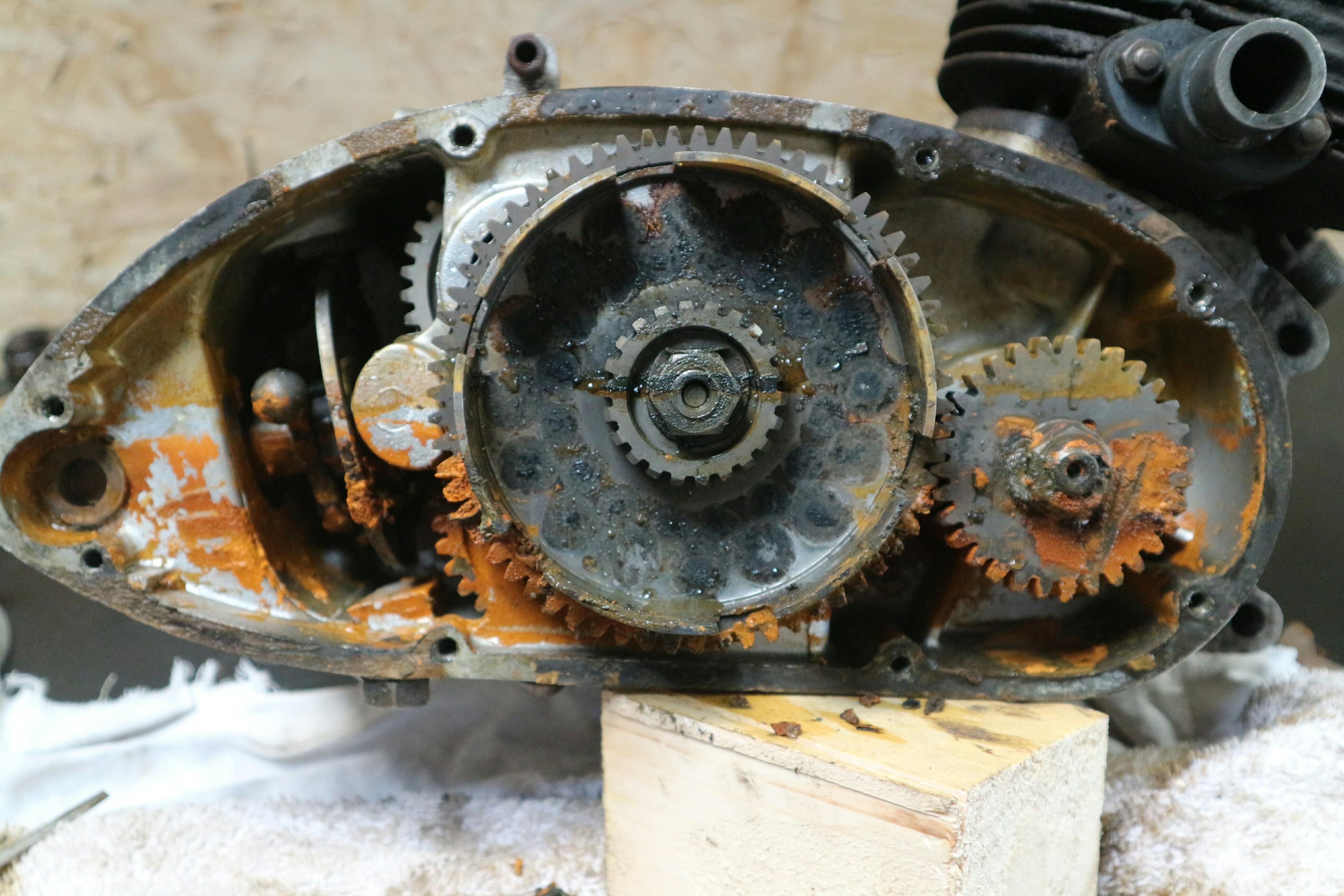

Hier, j'ai commencé à travailler sur l'engin.
Moteur sorti et passage sur le bac de vidange.
Et là, douche froide un jus jaune orangé s'est écoulé de la boîte.
Donc ouverture du carter d'embrayage pour voir le pourquoi du comment.
Comme je m'y attendais l'intérieur du moteur est pourri de rouille. Après un nettoyage au jet d'eau, il me semble que les dégâts ne sont pas si terrible car l'huile a malgré tout protégé les pièces. Je verrais après démontage complet et électrolyse de celle ci ce qu'il en est et la conduite à suivre. Soit réfection de ce moteur , soit recherche d'un autre.

Aïe !
Oui, ton moteur a dû baigner dans la flotte !
Les moteurs Ydral se trouvent. Pas trop de soucis, et j'en ai deux en pièces, si tu as besoin de quelque chose.

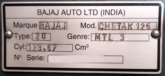

Aujourd'hui j'ai ramené la tôlerie d'un deuxième scoot fraîchement sortie de peinture...................... il y a 25 ans
C'était stocké dans la cave de ma frangine qui faisait du rangement et qui m'a demandé de ramasser mes merdes
C'est un Vespa qui cause avec les mains, enfin quand il sera remonté ! Ma qué! Je suis rital et je le reste!
Sa plaque d'identification
![=) :=):](./images/smilies/emoticon-0136-giggle.gif)
![=D :=D;](./images/smilies/emoticon-0140-rofl.gif)

Démontage complet du moteur.
Étonnement les pièces de la boîte n'ont pas trop souffert.
Par contre, très très mauvaise surprise
la bielle est cassée.
Vu le montage je vais avoir plus vite fait de changer l'embiellage.
À ajouter au réalésage et piston neuf et bien sûr à la poignée de roulements.
Côté annonce je n'ai trouvé qu'un moteur monotube sur LBC et un bitube hors de prix, à mon avis, sur la bay.
À suivre........

pour le moteur , oui il a bu la tasse et meme si ça semble encore bien une fois rincé ; tu peux envisager de refaire celui là ( et le club ydral a pas mal de pieces et moteurs d'occase pour retrouver des bouts propres )
ou celui ci
https://www.leboncoin.fr/equipement_mot ... 07656.htm/ qui, s'il est bien dedans comme dehors , est a premiere vue d'un bon rapport qualité prix
(celui à 4000 .. hahah c'est un modele avec demarreur gyrosarter : mais le vendeur a l’habitude d’écrire gros :!!! )
ou celui ci

Bonjour Jean Do,jean-do a écrit :superbe !! poirier XW5 , beau jus, avec un rien il gardera son histoie
ou celui ci
Je suis membre du club Ydral depuis trés récemment
Sur ce moteur, hormis le fait qu'il ai bu la tasse, il y a la bielle qui est cassée au niveau de la tête.
Ayant un moteur monotube en stock, je vais voir si je peux prélever l'embiellage de ce deuxième moteur pour en refaire un avec les deux.
Avec un piston neuf sur le cylindre réalésé, il sera comme neuf.
Restera à trouver le cardaflex (Paulstra) et surtout l'arbre de transmission.

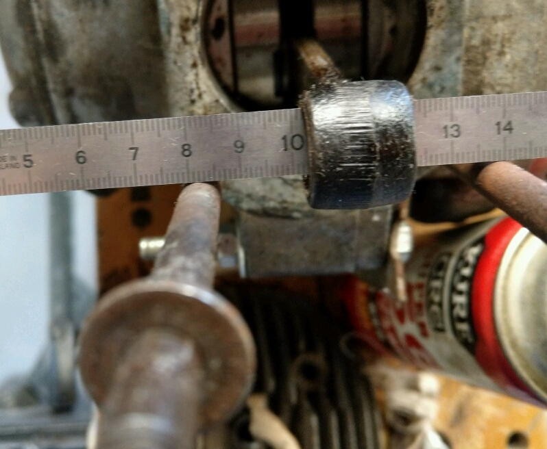

Déculassage, dépose cylindre et pistons pour examen des jeux de la bielle.
Bielle au PMH, le pied de bielle a un jeu latéral de presque 3mm, par contre aucun jeu radial sur le maneton.
Bielle poussée à gauche Bielle poussée à droite Quel est le max admissible pour les jeux au niveau bielle?
