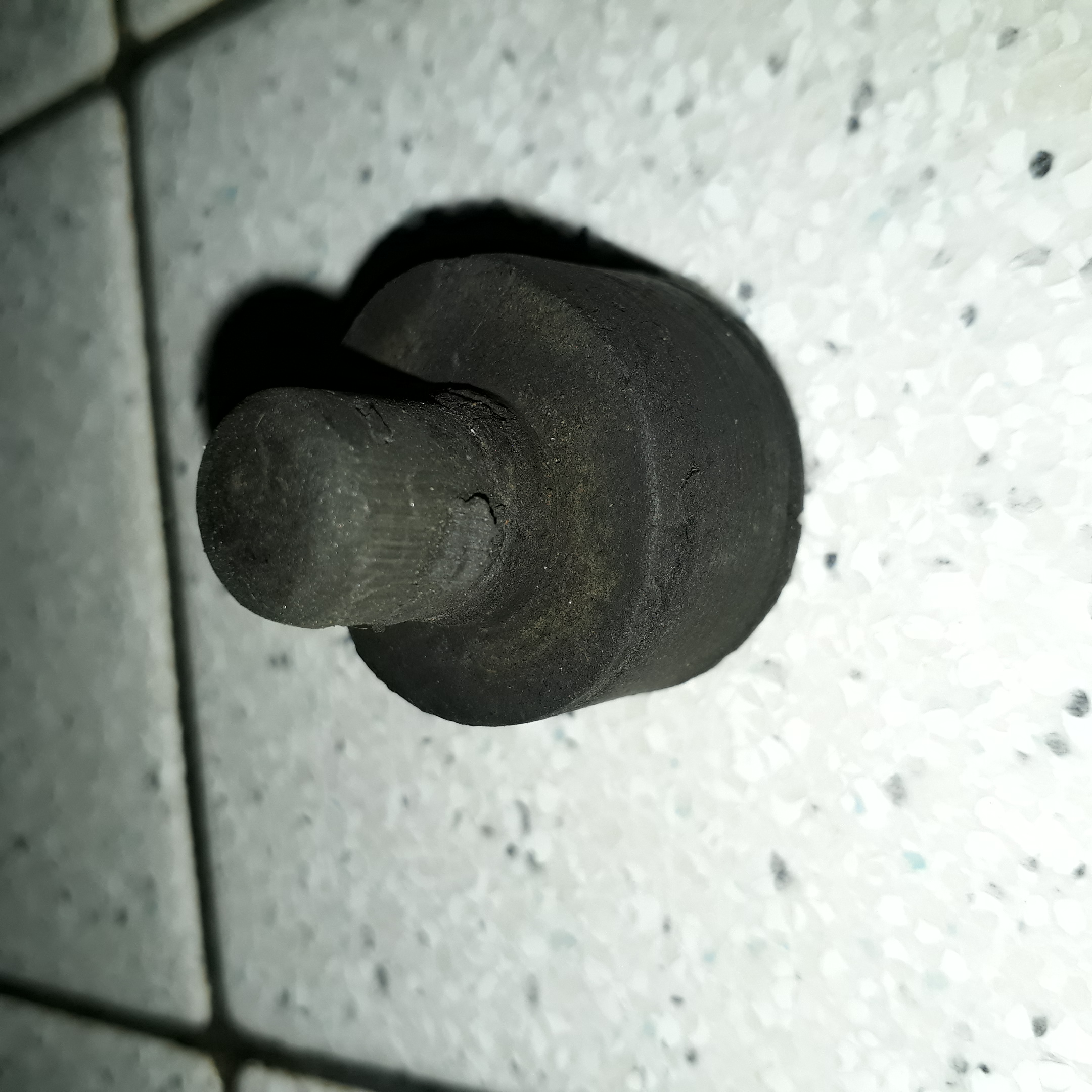

Il me manque les deux petits Tampon caoutchouc bloc moteur/châssis qui se fixent sur l'arbre ar, et ils sont en rupture de stock.
Quelqu'un ici pourrait-il me donner leur épaisseur pour que je les refabrique et les pose ?

TONTONSCOOT a écrit :Il me manque les deux petits Tampon caoutchouc bloc moteur/châssis qui se fixent sur l'arbre ar, et ils sont en rupture de stock.
peut tu me montrer de quoi il s'agit si je les ai je vais te faire ça de suite

C'est ça.
Je vois a peu près le diamètre nécessaire, mais la hauteur ? (sans oute dans les 10/15 mm)

OUI.
Tu peux me donner leur hauteur ?
Re: ACMA 54 Tetanos
=> Yes, tél
Mais pas simple à réaliser pour qu'ils tiennent en place...

Je viens de sortir de mon p'tit fatras de pièces, deux tampons de selle biplace de PX; et je crois qu'on est quasi pil poil dans la même taille ! ;)

Une des deux "choses" :
Messages : 9941
Localisation : Asnieres (92)
Re: ACMA 54 Tetanos
Yesss. Ca va le faire ;)

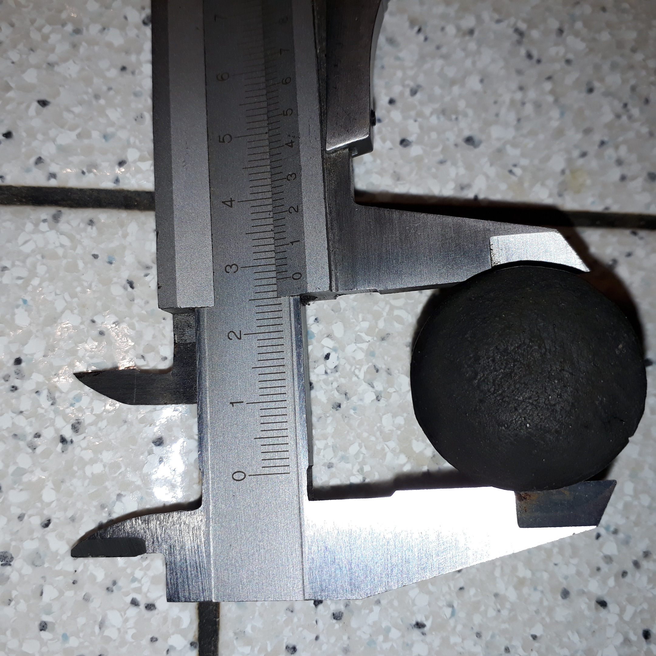

Supertus
Messages : 43
Inscription : 29 mars 2020, 21:50
Re: ACMA 54 Tetanos
Message par Supertus »
Désoler j’ai été trop lent , moi c’est de la refab de chez vintage et il font 25mm de diamètre par 15 de haut .
Re: ACMA 54 Tetanos
Supertus a écrit :Désoler j’ai été trop lent , moi c’est de la refab de chez vintage et il font 25mm de diamètre par 15 de haut .
Ça doit pas être très grave.
Et les miens datent de 55... (surprenant qu'ils soient encore dans cet état !)
