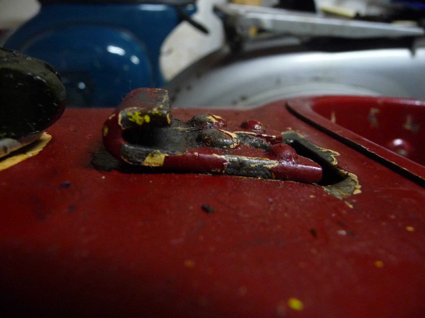

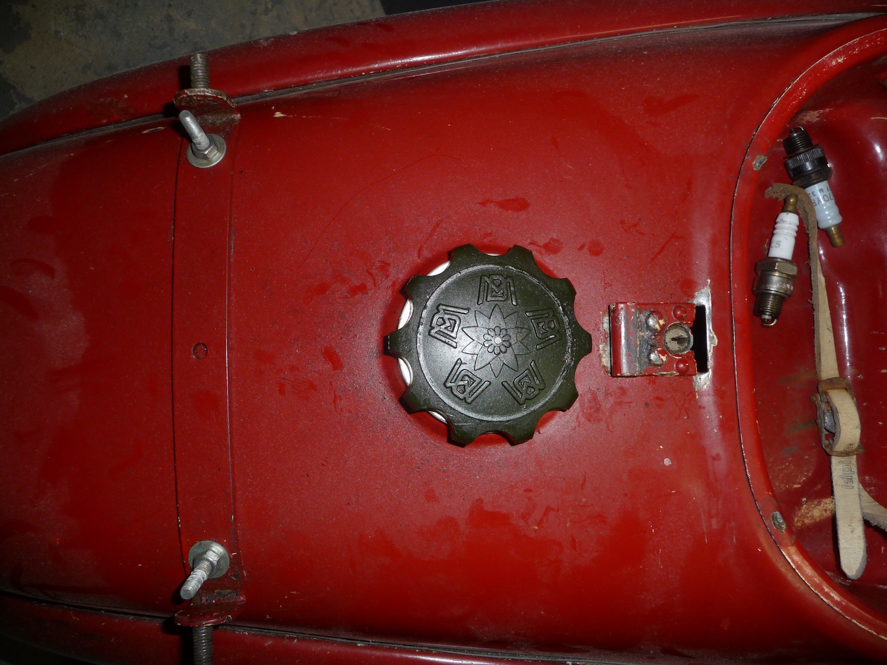

quelqu'un pourrait-il m'envoyer des photos en gros plan du système de fixation avant de la selle passager basculante svp, sur ma selle passager le support en métal (porte-bagage) n'a, à l'avant, qu'une vis incomplète et je n'ai rien sur la carrosserie... merci!

Ci joints des photos de la selle passager besoin de côtes ou d'autre photos plus en détail, no problèmo.

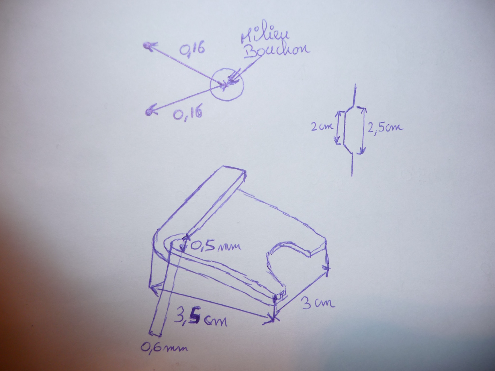

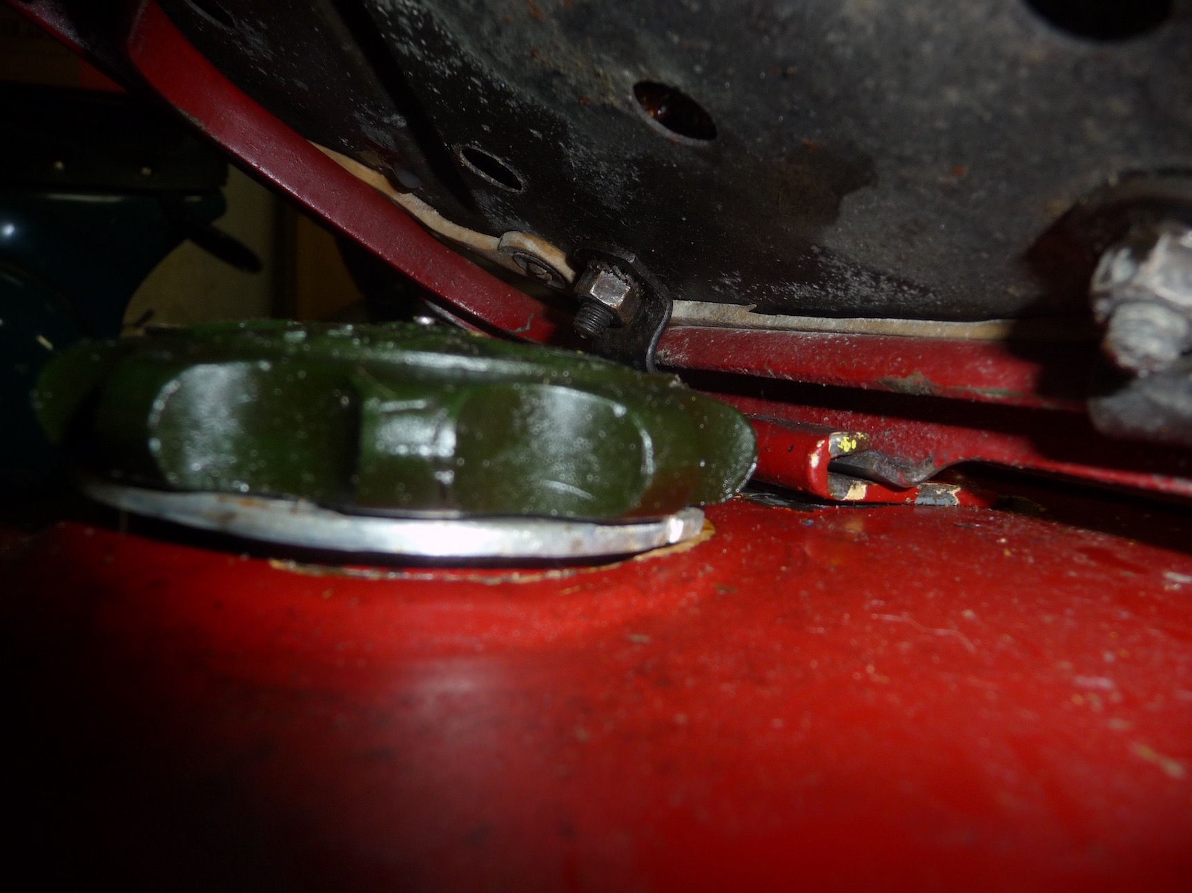

Merci Euskasi pour les photos mais en fait ce sont les photos de la fixation avant de la selle arrière qu'il me faudrait (partie sous la selle et partie sur la carrosserie). Autre chose: comme il n'y a jamais eu de selle passager sur mon scooter je ne sais pas ou percer les 2 trous de la barre courbe du système basculant qu'on voit sur tes photos. Ce serait sympa de me faire un petit plan afin de connaitre la position de la barre (distance par rapport au bouchon du réservoir par exemple?) Ca me permettrait de percer les trous sans faire d'erreur... Merci beaucoup!

c'est pas comme ça qu'il faut s'y prendre 1 fixer la selle sur la partie avant et voir si elle se souléve bien 2 fixer la barre arrondie au 2 pattes arriére de la selle 3 descendre la selle avec la barre courbée et voir ou elle se pose sur la coque du scoot 4 avec un feutre marquer l'endroit des 2 trous de la barre courbe 5 aprés avoir resoulevé la selle percer a l'endroit des 2 marquages coque 6 boulonner la barre courbée avec la coque et le tour est joué.

Bonsoir Frantic, donc des photos de la fixation avant de la selle arrière.
Tu me demande besoin d'autre photos plus en détail ???? No problèmo.

Merci euskadi
J'ai toutes les infos avec tes dernières photos!
J'ai acheté une selle arrière et elle n'a pas la même fixation avant: je mettrai des photos...
