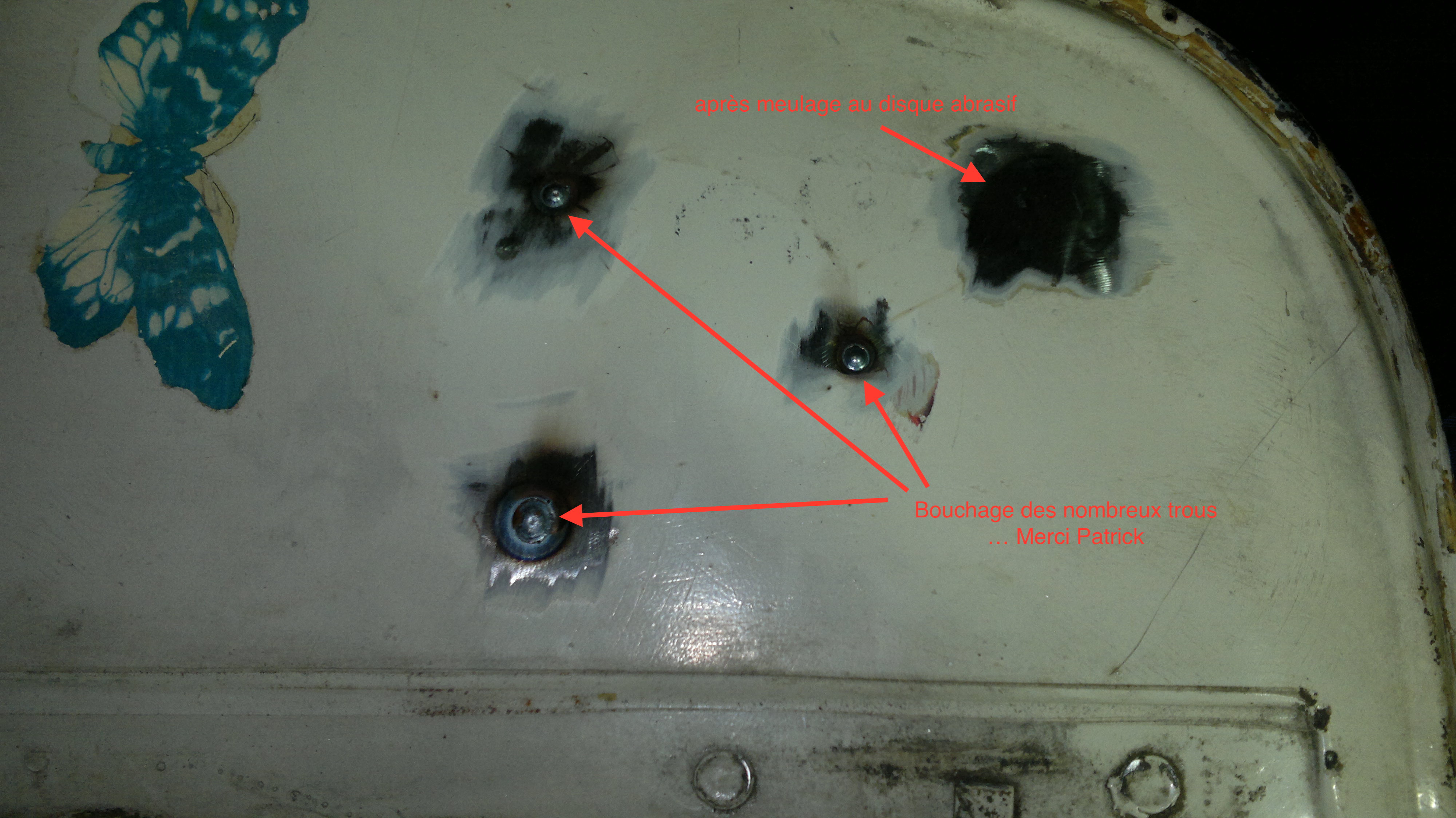

Je pensais avoir envoyé deux photos .... c'est le début, donc la jupe arrière
Re: restauration LD 56
Comme souvent, il porte les stigmates du passé et en particulier de nombreux trous témoignent des accessoires qui ont orné ses flancs ... mais à moins de retrouver ces éléments, l'option est prise de les reboucher au Mig. Pour cette opération future je ferai appel à mon copain Patrick pour qui la soudure n'a plus de secret (mes connaissances dans le domaine ne sont pas suffisantes).

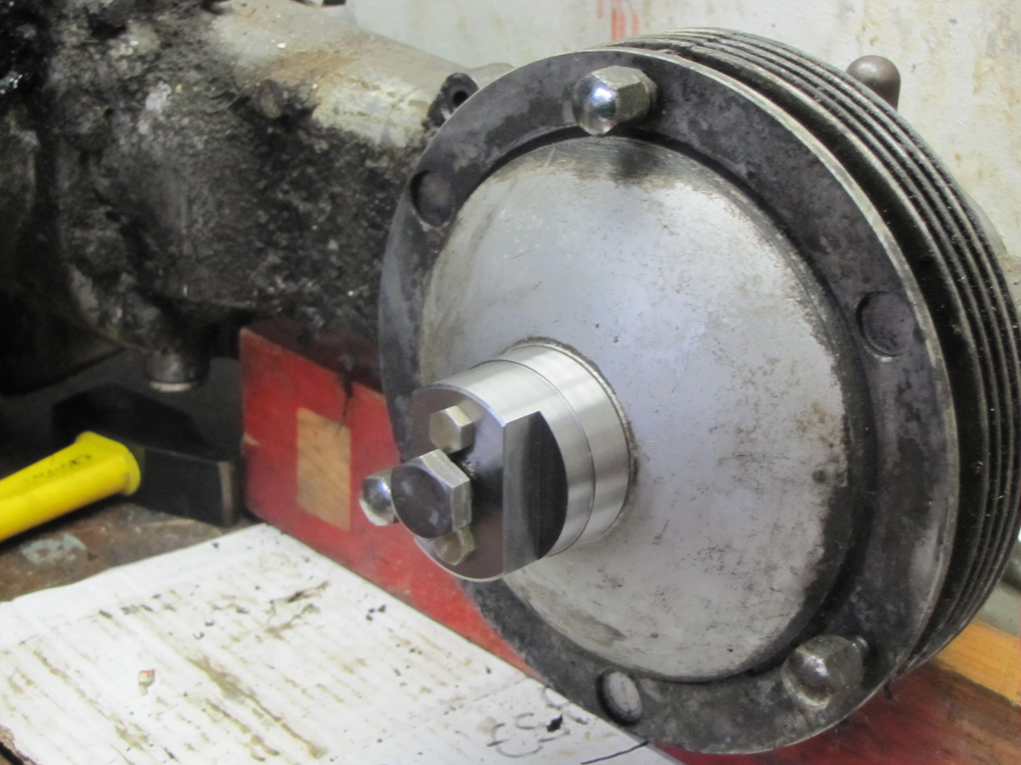

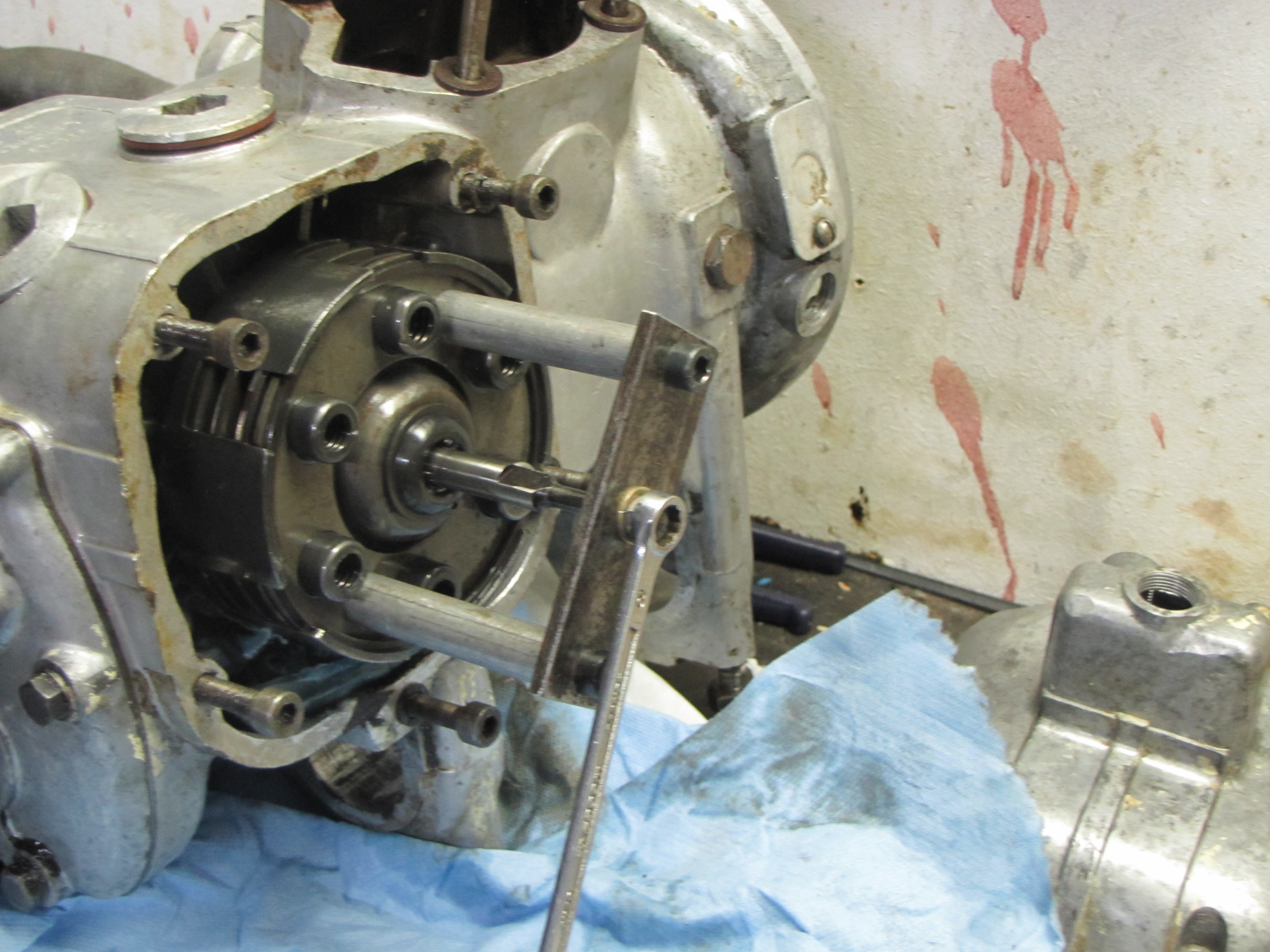

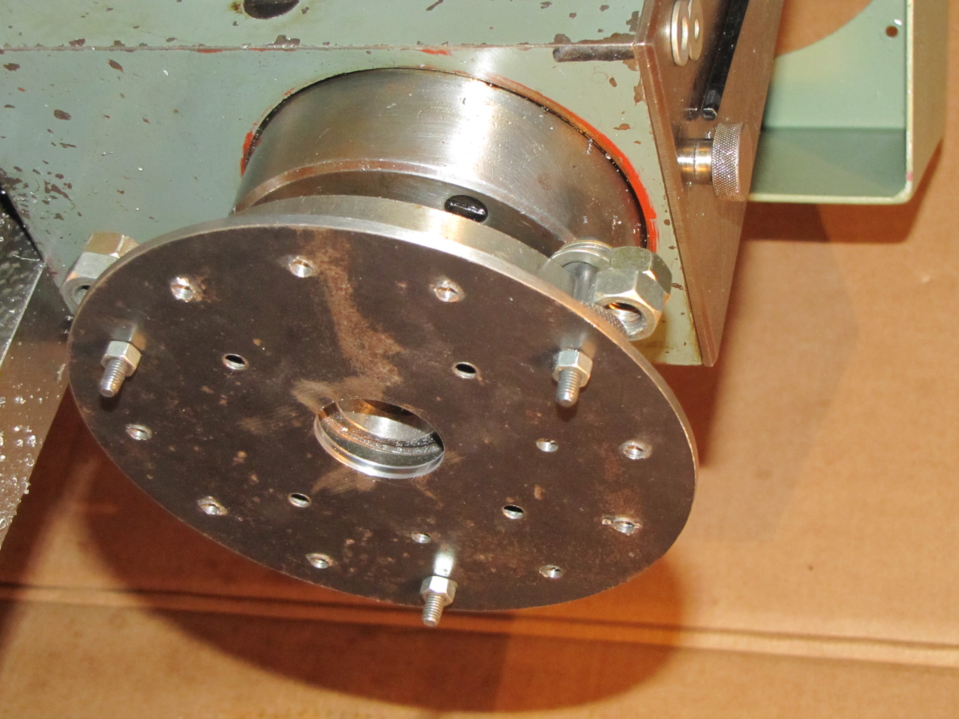

Sur les photos qui suivent:
- fabrication de l'extracteur de volant magnétique

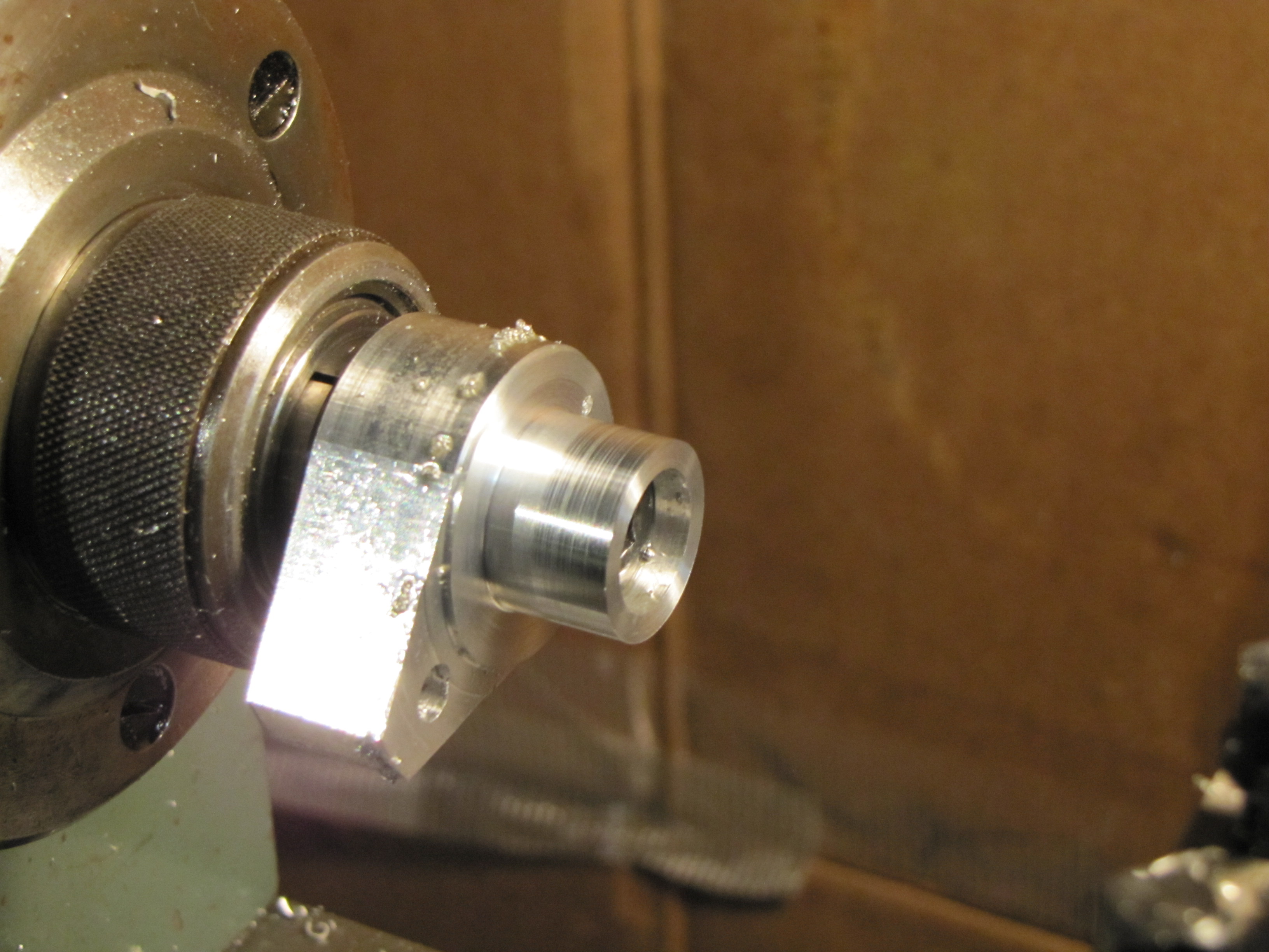

Cette fois fabrication d'un extracteur pour le carter d'allumage. Encore une fois il faut absolument chauffer le carter lors de son extraction sinon .....

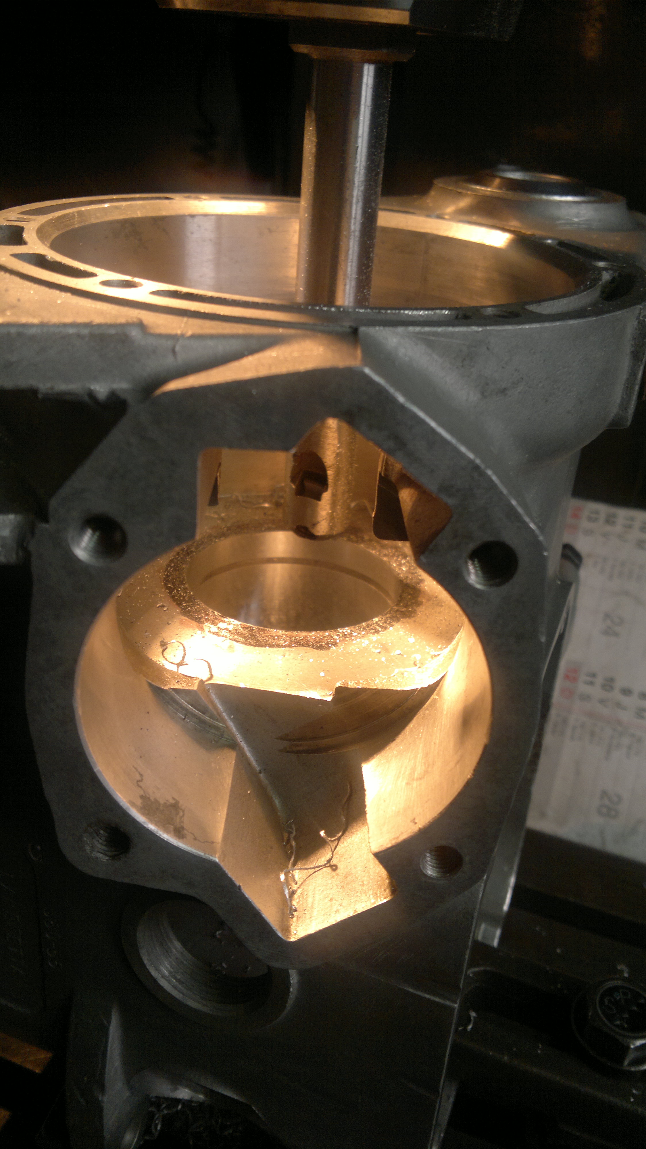

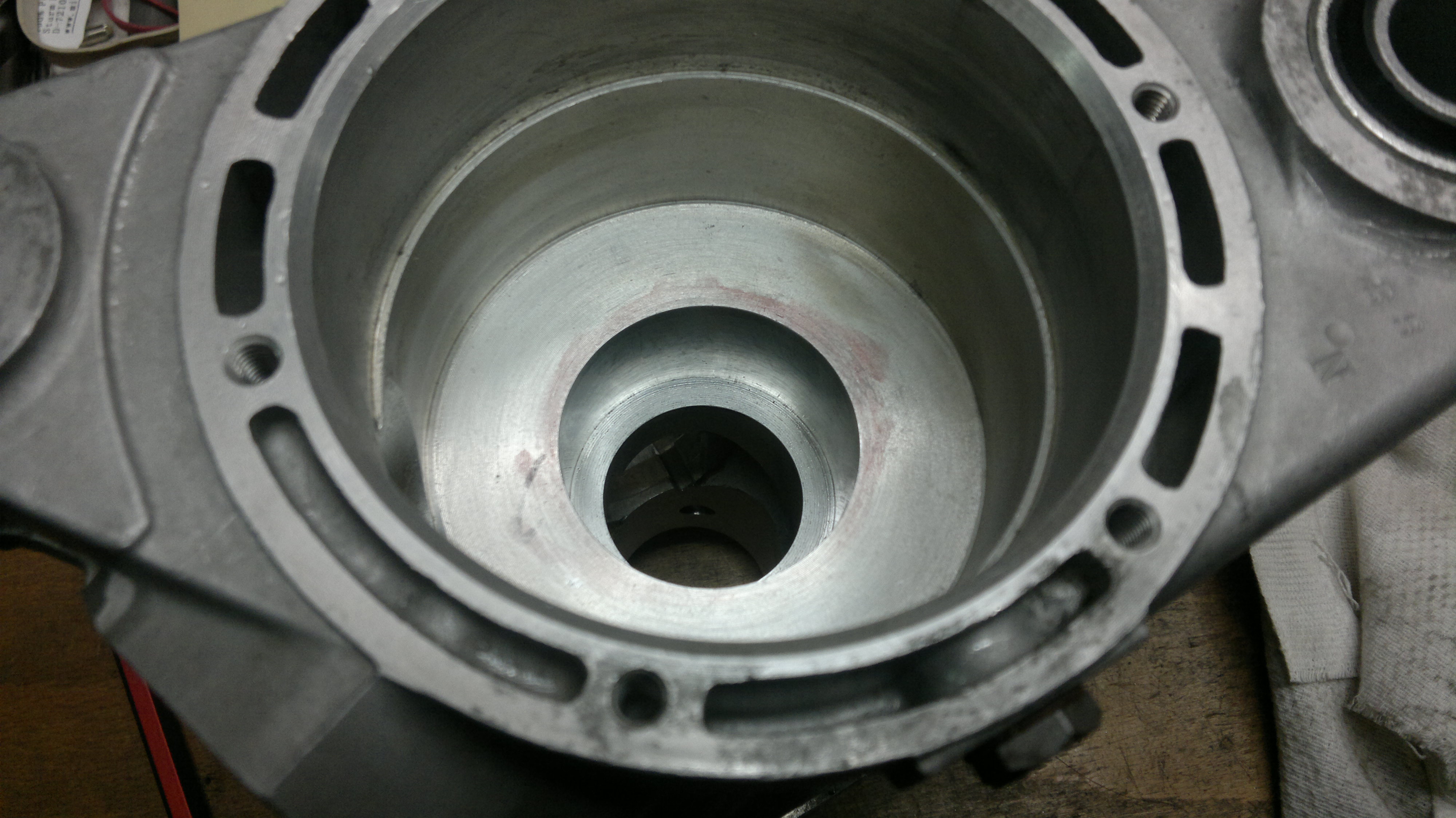

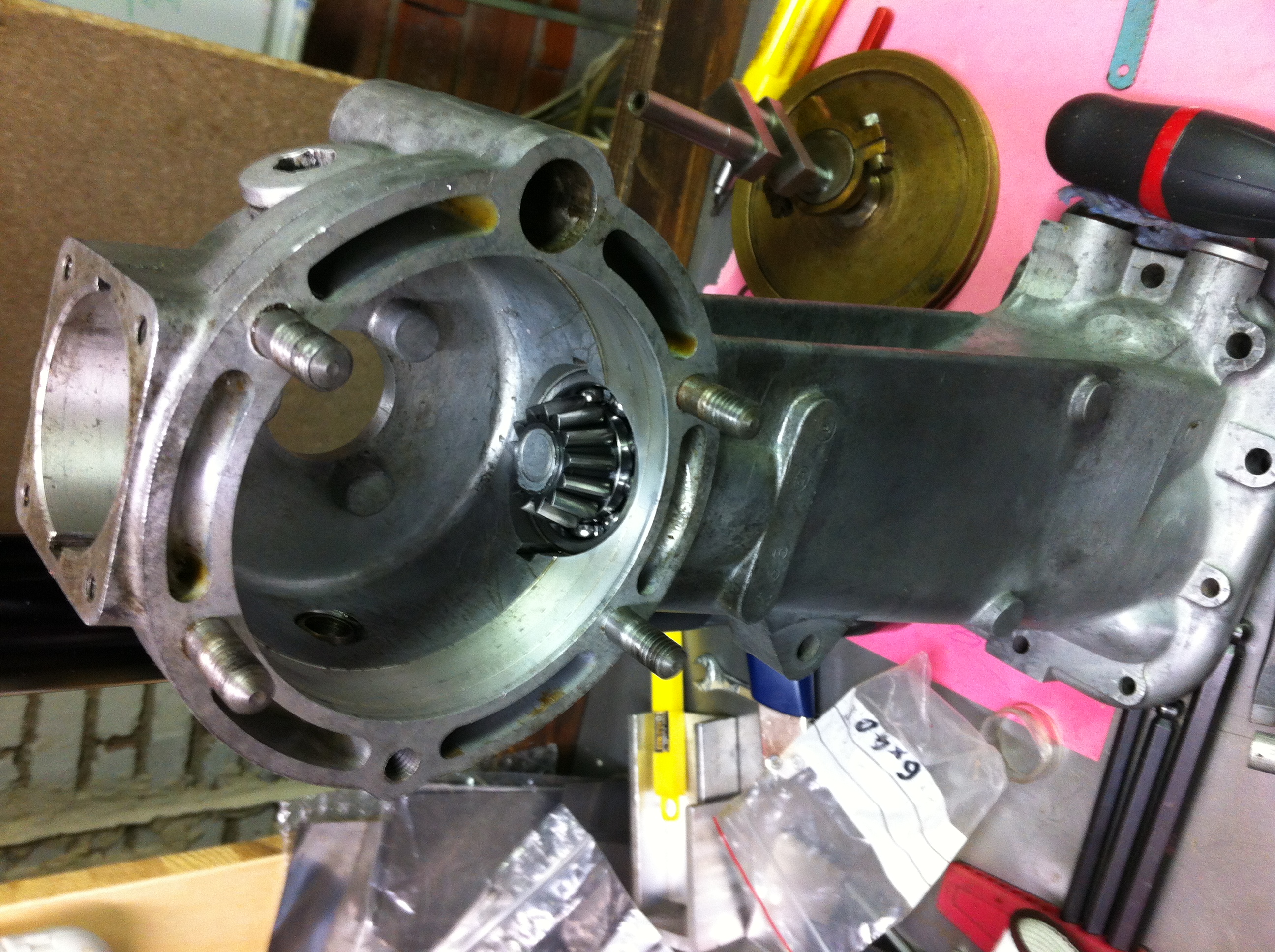

La suite devrait donc vous plaire. En effet, lors du démontage de l'embiellage ..... grosse déception, le carter est très très abimé. Deux solutions se présentent, soit trouver un carter, soit baguer le carter .....
A la grande époque, il n'était pas rare que les carters soient bagués au niveau des roulements de l'embiellage, donc c'est la solution qui va suivre:
1ère étape: on serre les fesse et on défonce le carter à la tête à aléser (on fait un petit croquis avant, c'est mieux)
En réalité, comme je l'écrivais plus haut, il n'y a rien de très complexe dans toutes ces opérations, je pense que l'un des éléments pour la "réussite" de ces usinages, c'est de réaliser un plan/un croquis, un support qui permet de fixer les côtes les plus importantes. Cela permet également de définir l'orde d'usinage afin d'obtenir les valeurs et surtout les perpendicularités des axes (par exemple).
Après, j'ai un copain qui m'a beaucoup appris, mais j'ai aussi et surtout appris de mes erreurs

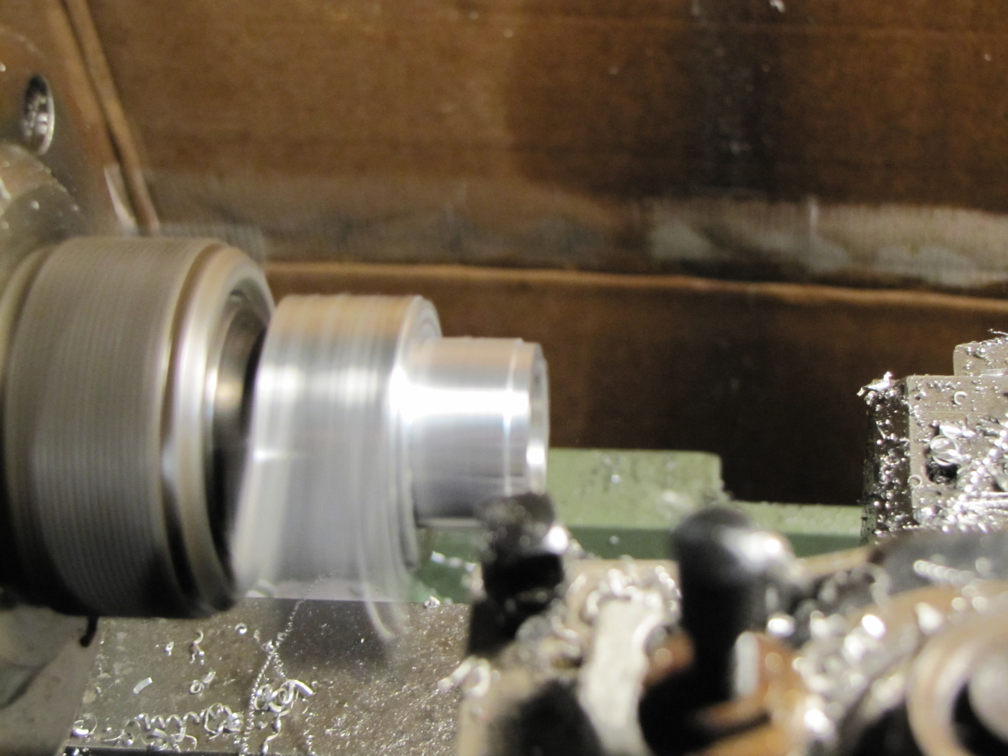

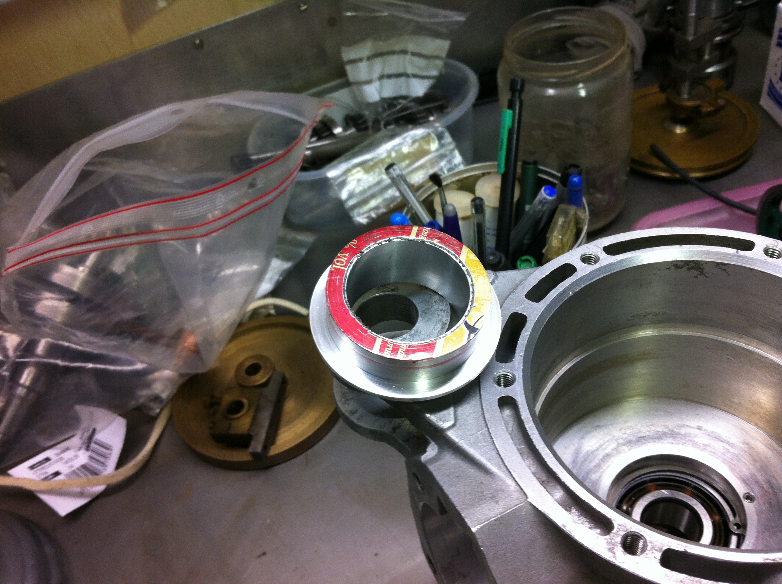

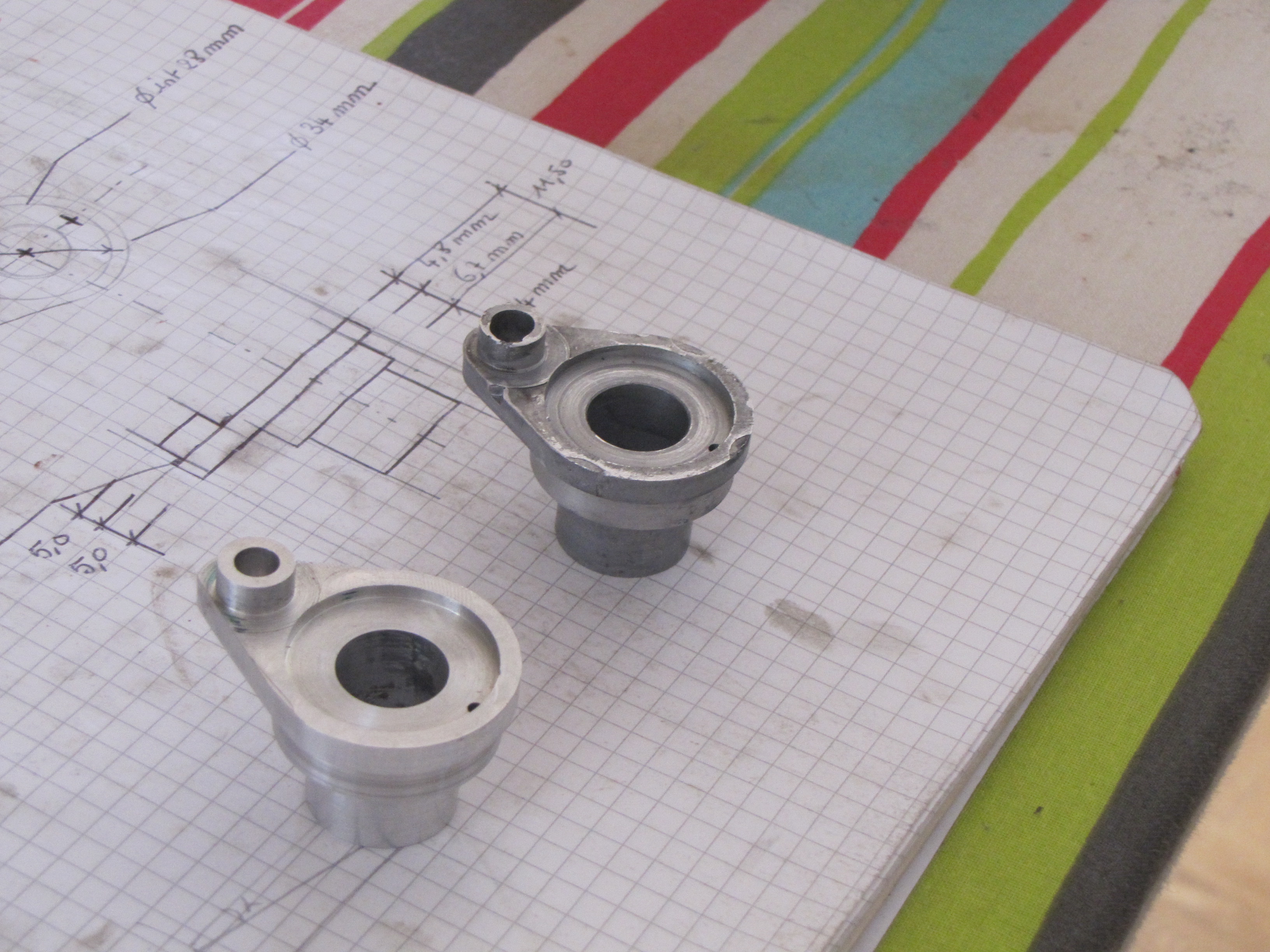

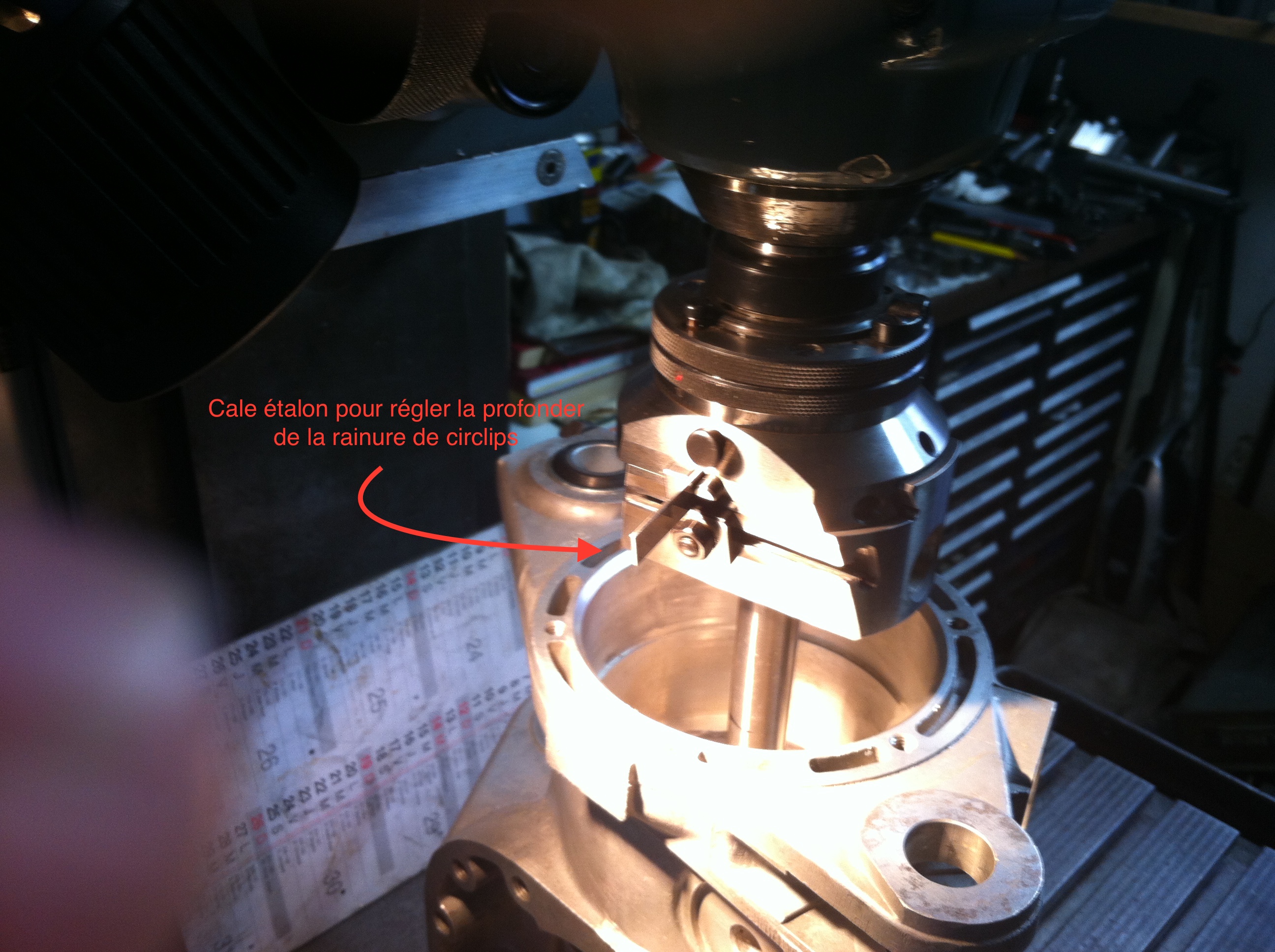

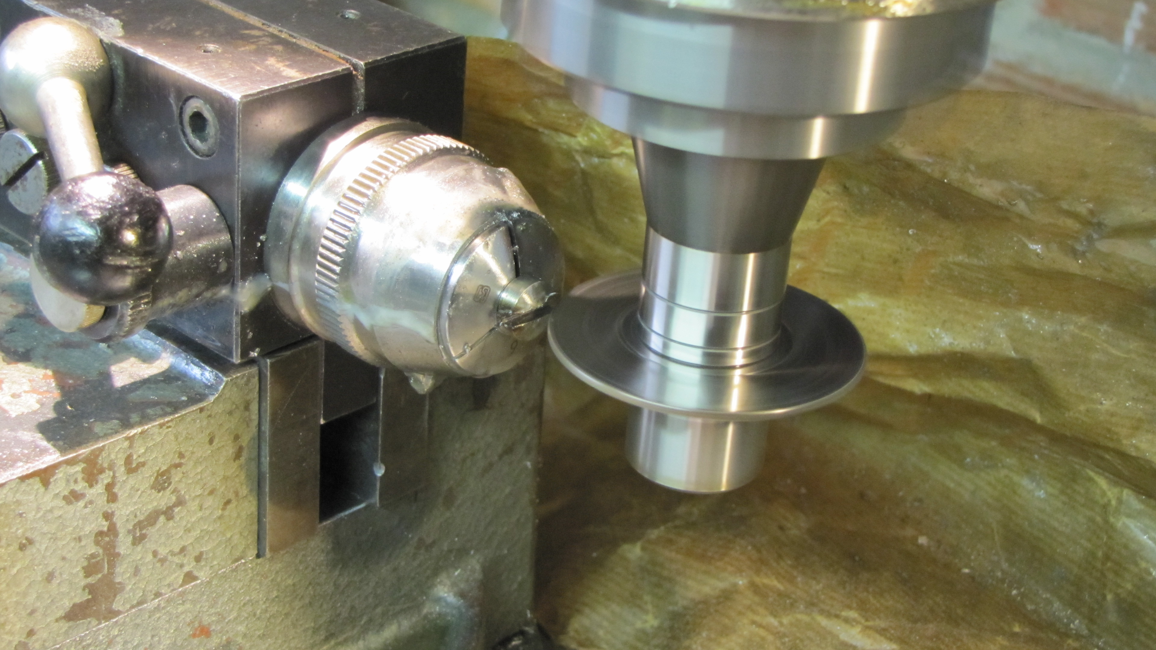

Evidement avant de commencer les premiers copeaux, il a fallu trouver le centre du moteur et là, on s'est aperçu que le logement du roulement avait entre 2 et 4/10 mm d'ovalisation ....
Donc après avoir défoncé le carter et fait un petit plan, il a fallu tourner une douille pour laquelle nous avons choisi de mettre 2/100 mm de serrage. Cette douille est pré-alésée pour faciliter son usinage à la côte final du roulement (+ 0,02 mm - serrage du roulement). Avec mon copain Patrick nous avons tout de même assuré son blocage définitif avec deux BTR inox entre cuir et chair ....
L'étape finale de cette opération étant l'usinage de la gorge du circlips qui cale le roulement. Evidement entre toutes ces opérations il a fallu monter la bague en force (chauffe du carter) dans le carter.
La suite en images:
La suite en images:

Quelques photos pour finir l'explication du dessus

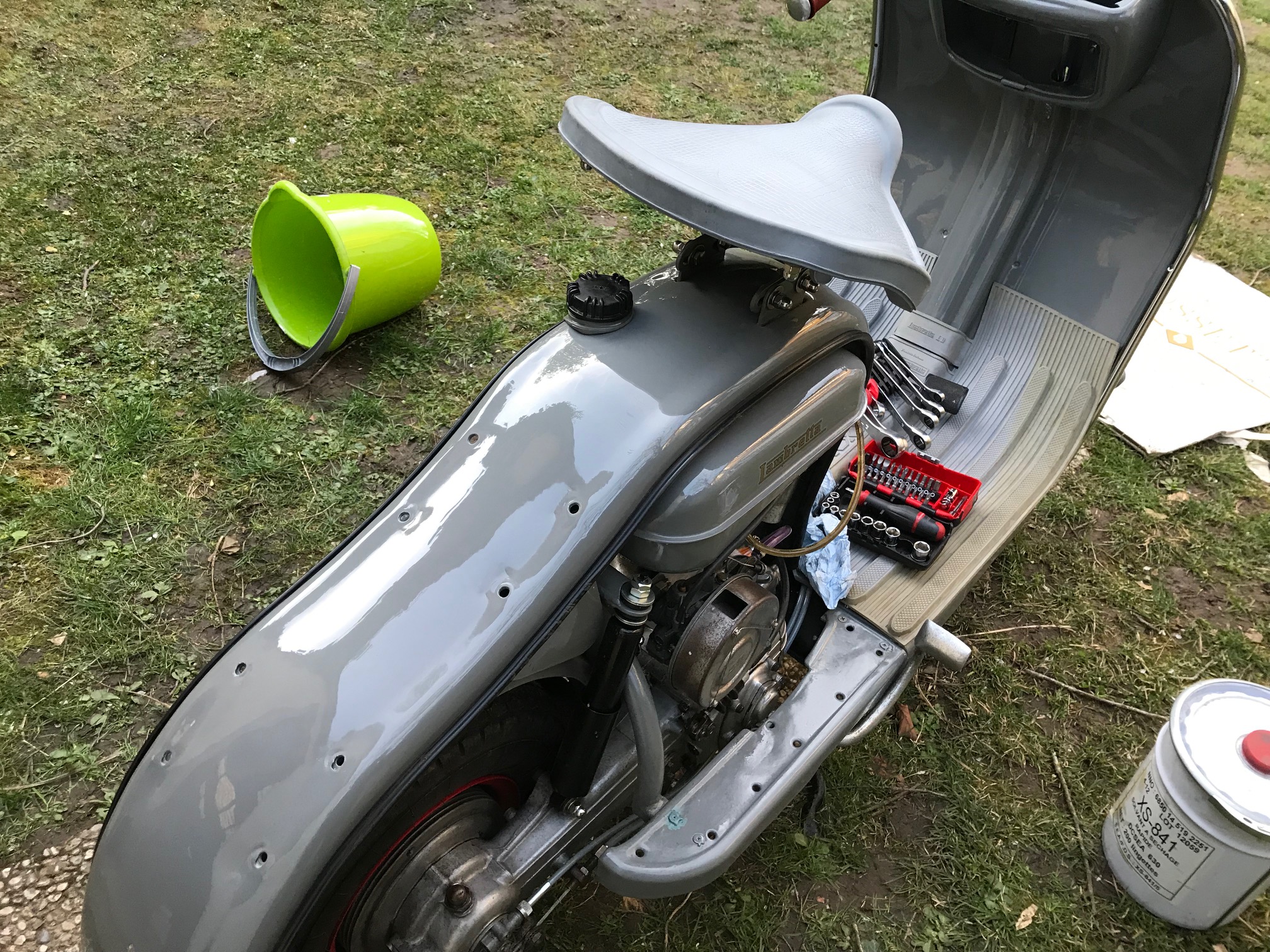

La suite des travaux de carrosserie:
Chaque élément est présenté sur le cadre, ré-aligné, sablé et reçoit une couche d'apprêt .... c'est long, fastidieux. Pour éviter ce type de travaux, je conseille d'acquérir un scoot avec une carrosserie le plus propre possible .... j'aurais gagné une bonne année.

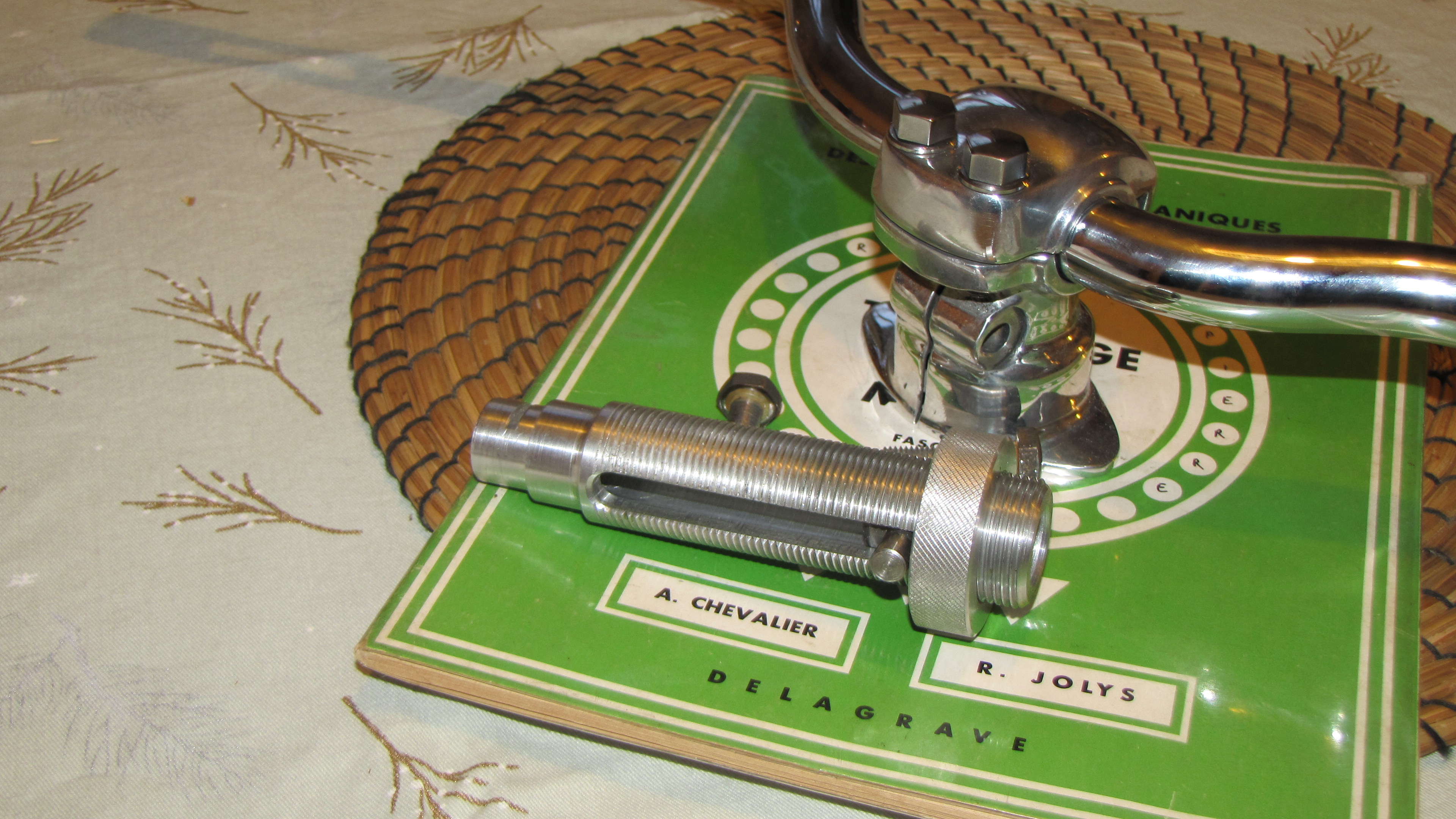

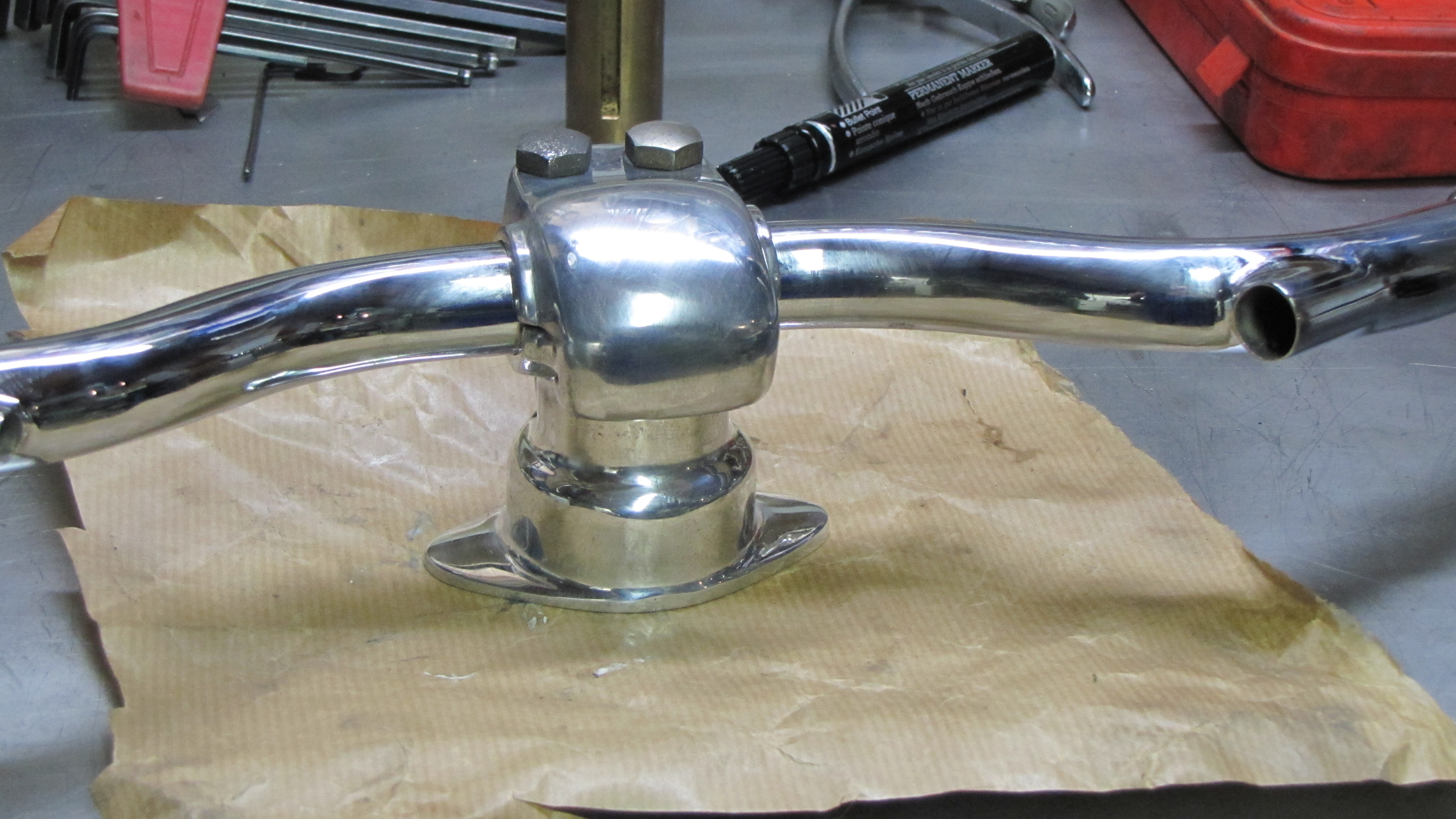

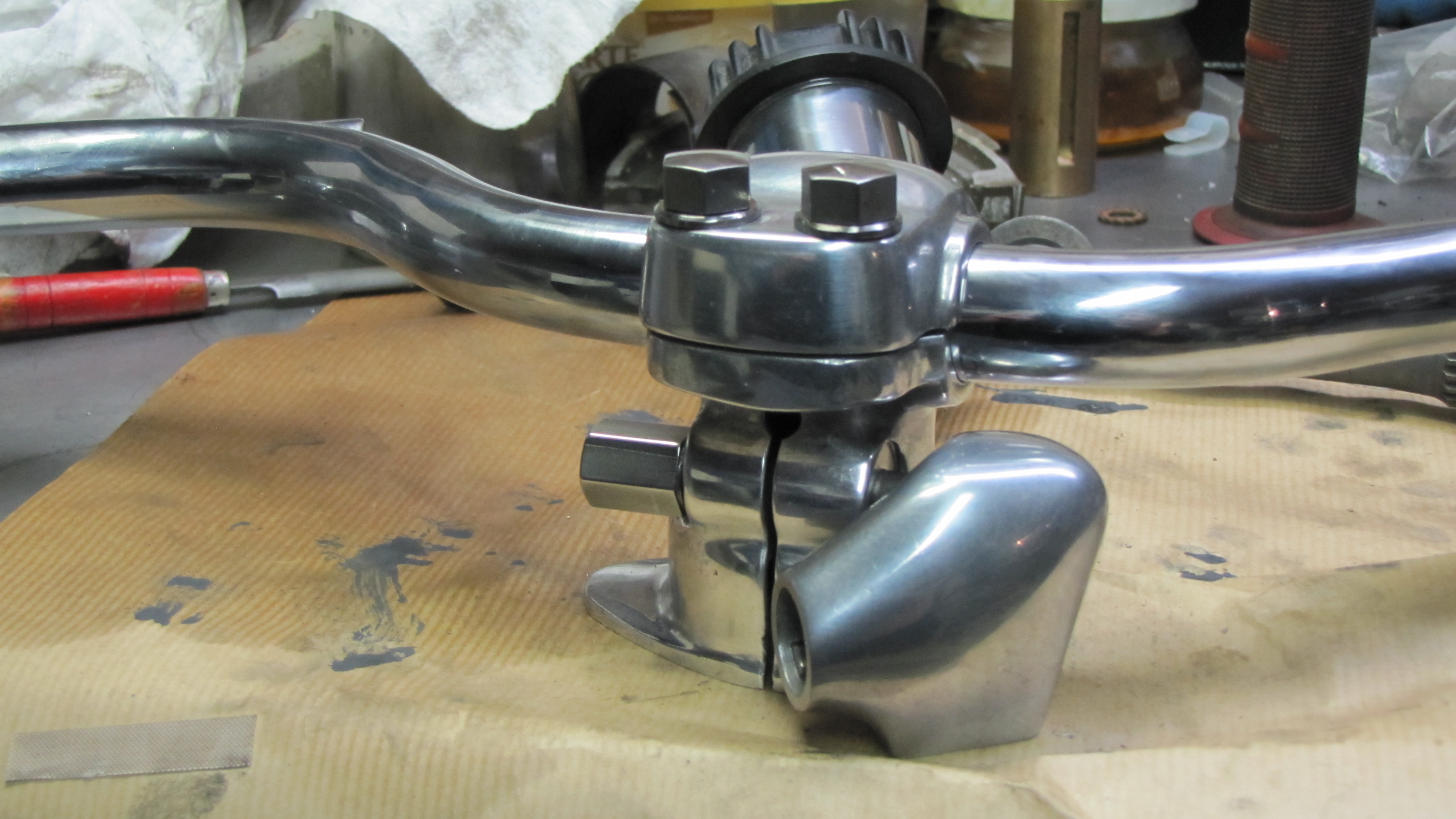

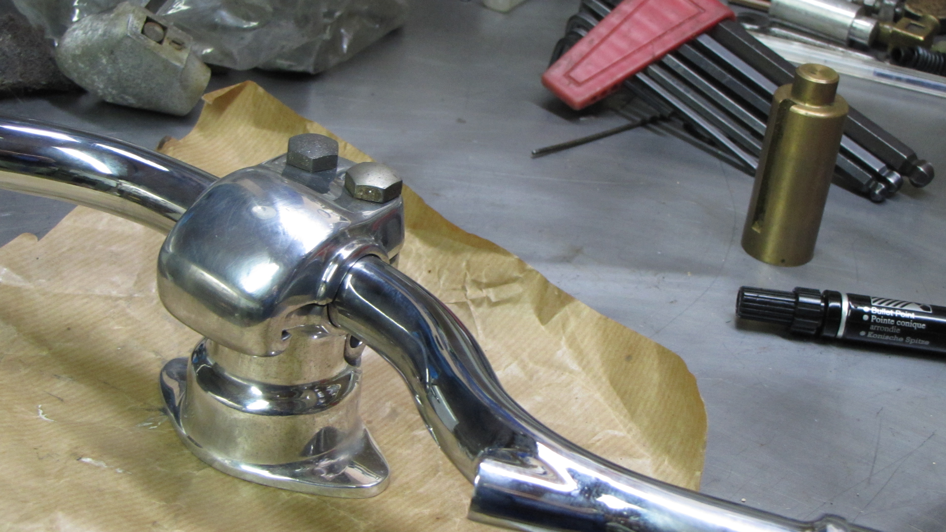

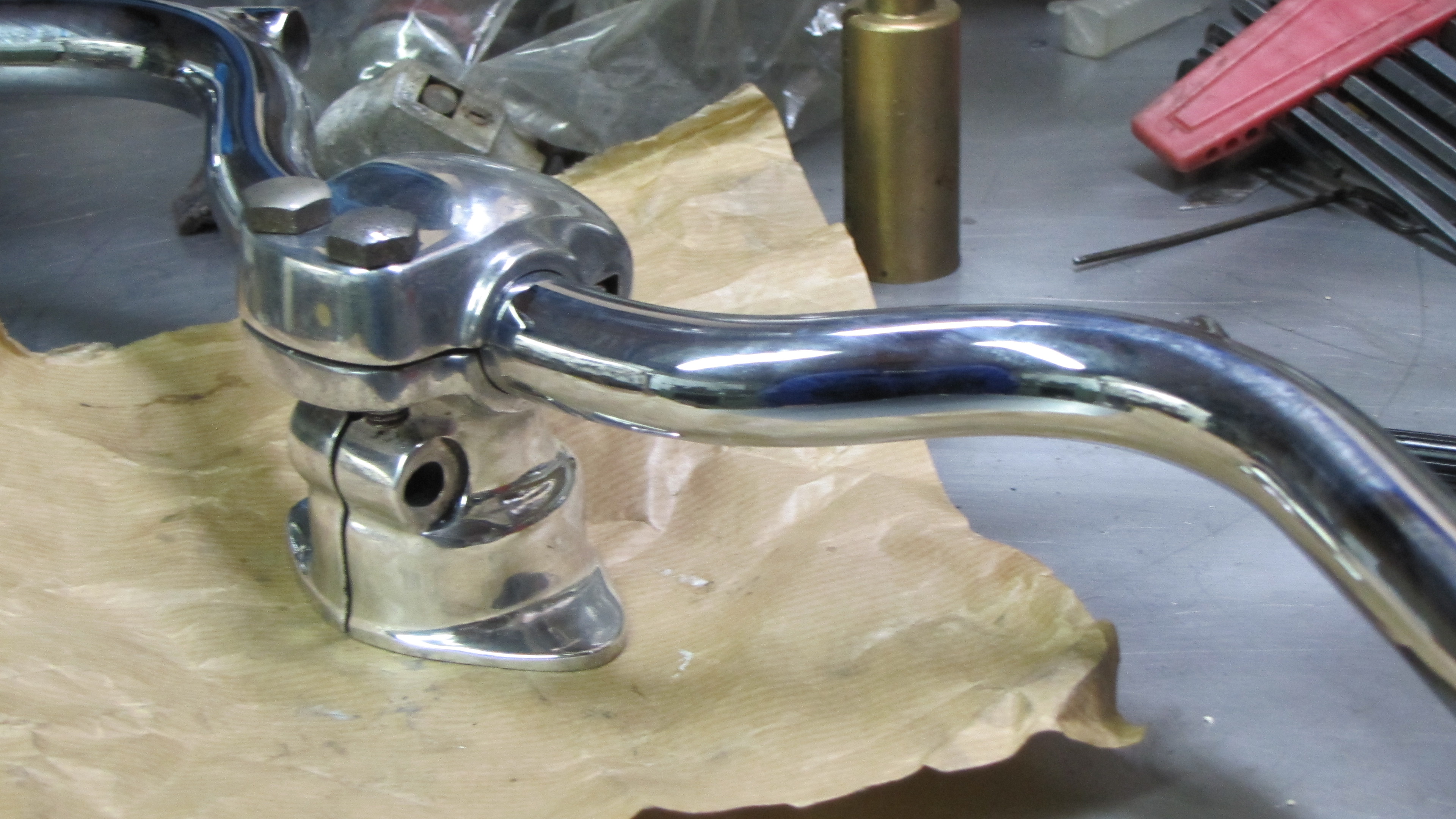

Bonsoir à tous,
Ce week end, je me suis attaqué à la potence du guidon qui était bien corrodé ... du coup 7 à 8 heures de ponçage avant de polir les deux pièces qui la compose et lui redonner son lustre passé.
A bientôt
A bientôt

comme la potence était bien corrodée (au moins 2/10 de profondeur), j'ai dans un premier temps poncé avec de la bande grain 080, puis 220, puis 800. Après j'ai utilisé un disque en feutre et j'ai lustré au belgom .... c'est relativement long, mais à part de la patience il n'y a pas besoin de beaucoup de technique.

Voici le boulot de ce matin. Avant de polir les embouts de guidon, je les ai aux préalables repris sur le tour.

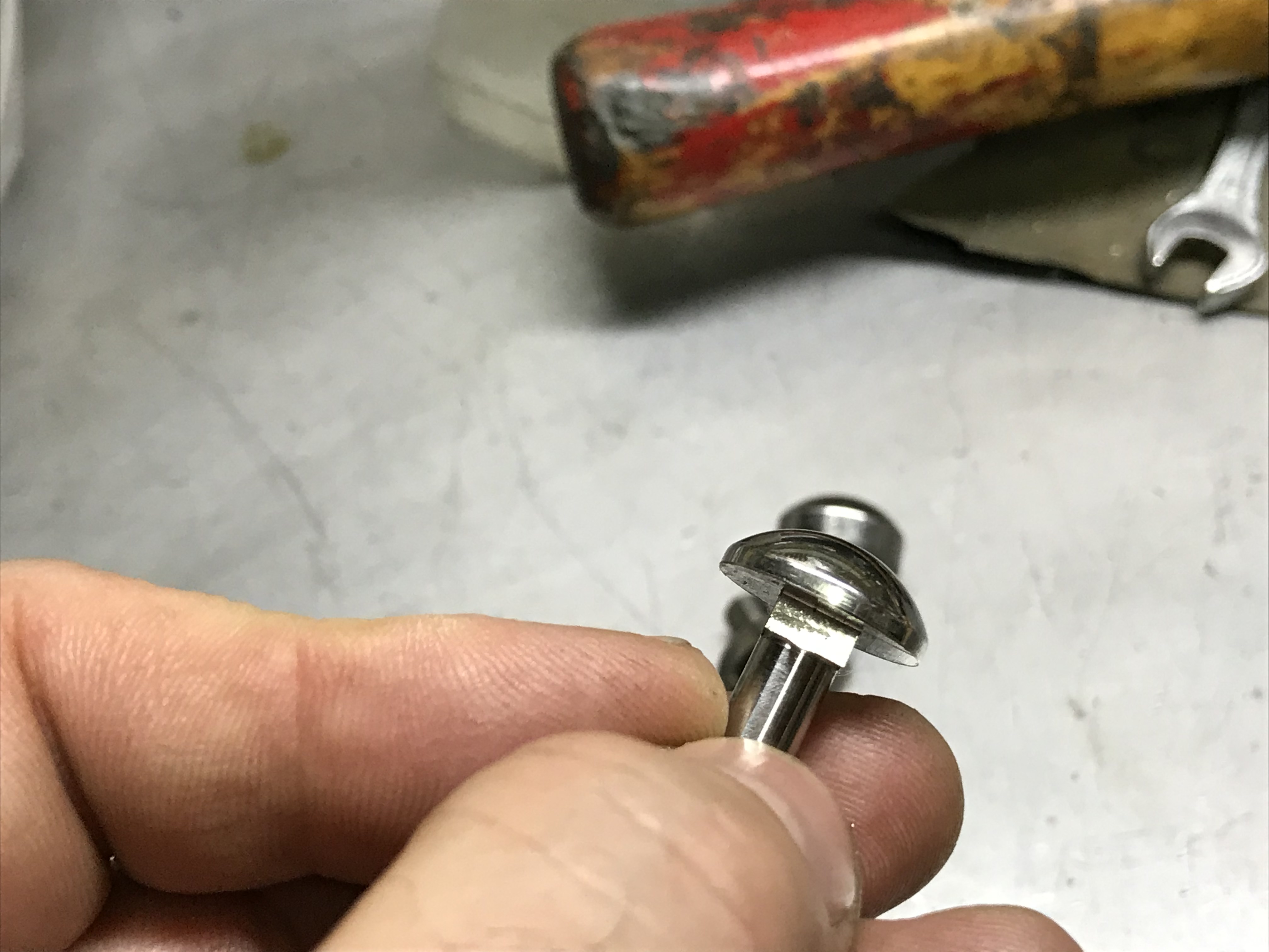

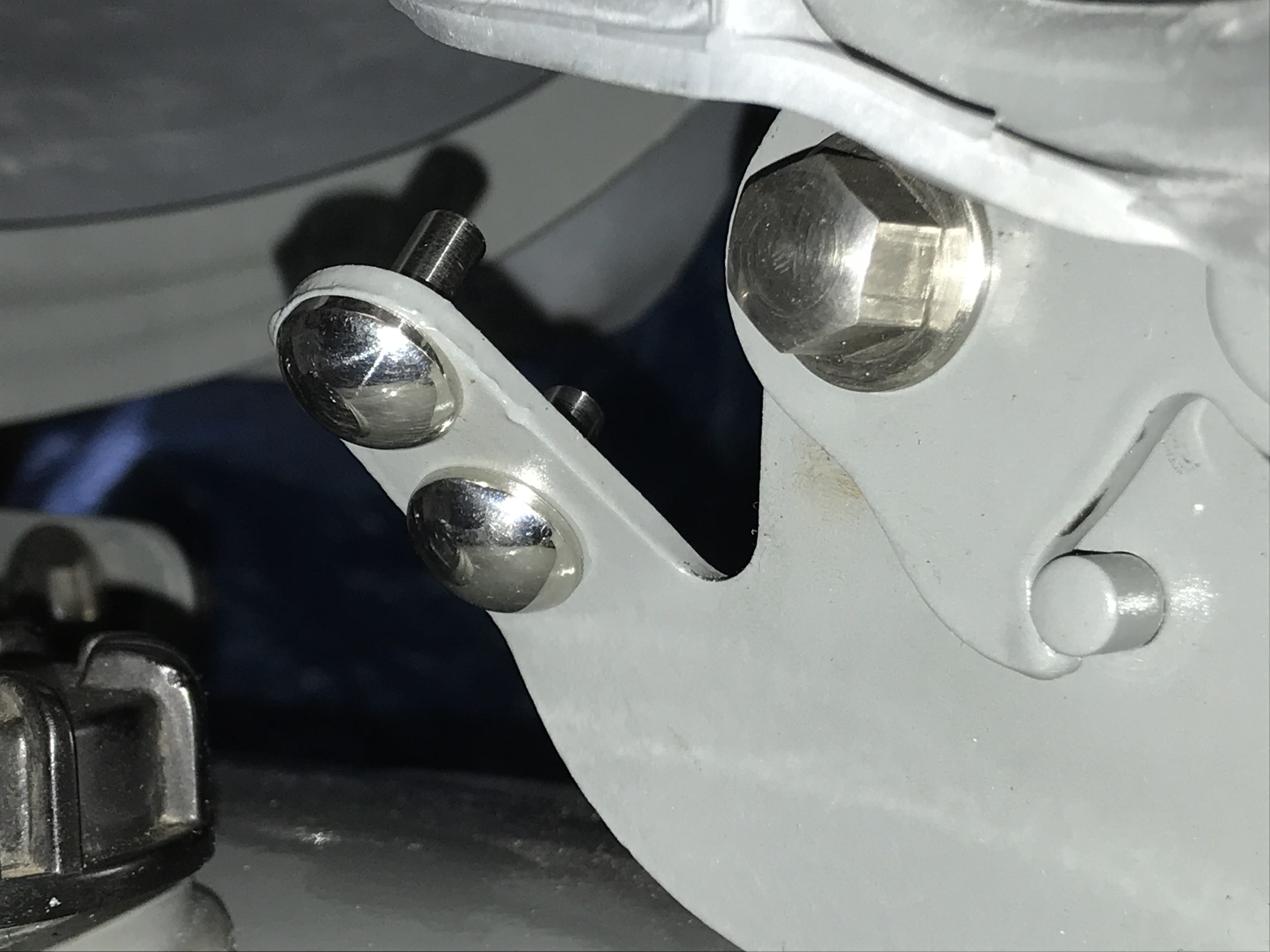

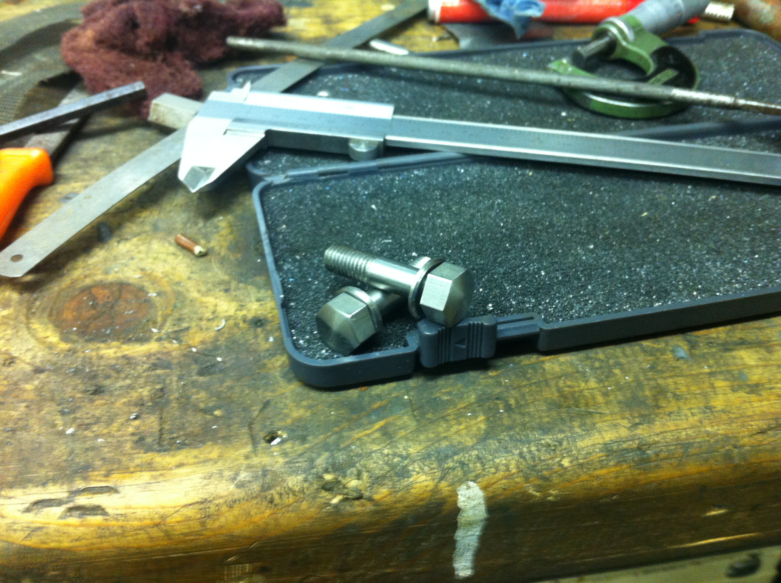

Aujourd'hui j'ai fait de la finition:
- fabrication d'une vis en inox pour remplacer l'ancienne oxydé,
- fabrication d'un écrou en inox pour l'anti-vol
- mise à la longueur des deux vis de la potence du guidon

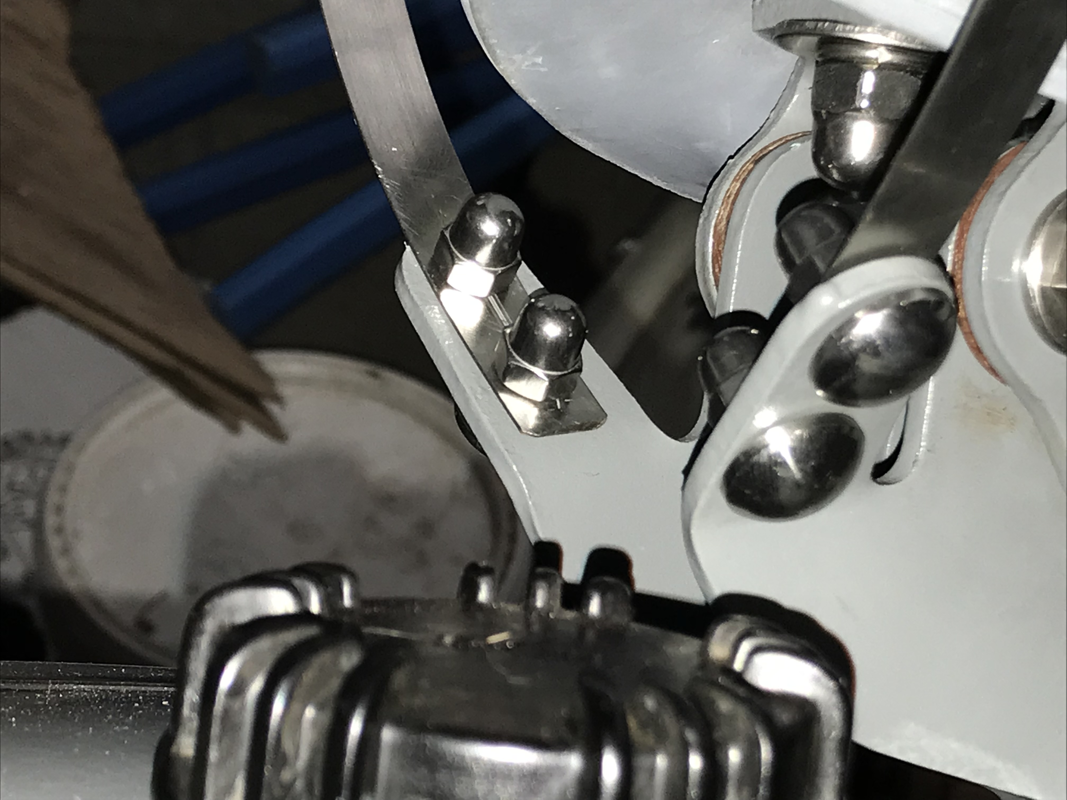

Voici quelques photos du remontage des selles. A passage j'ai refabriqué les vis en inox.
A bientôt
Mickaël
A bientôt
Mickaël

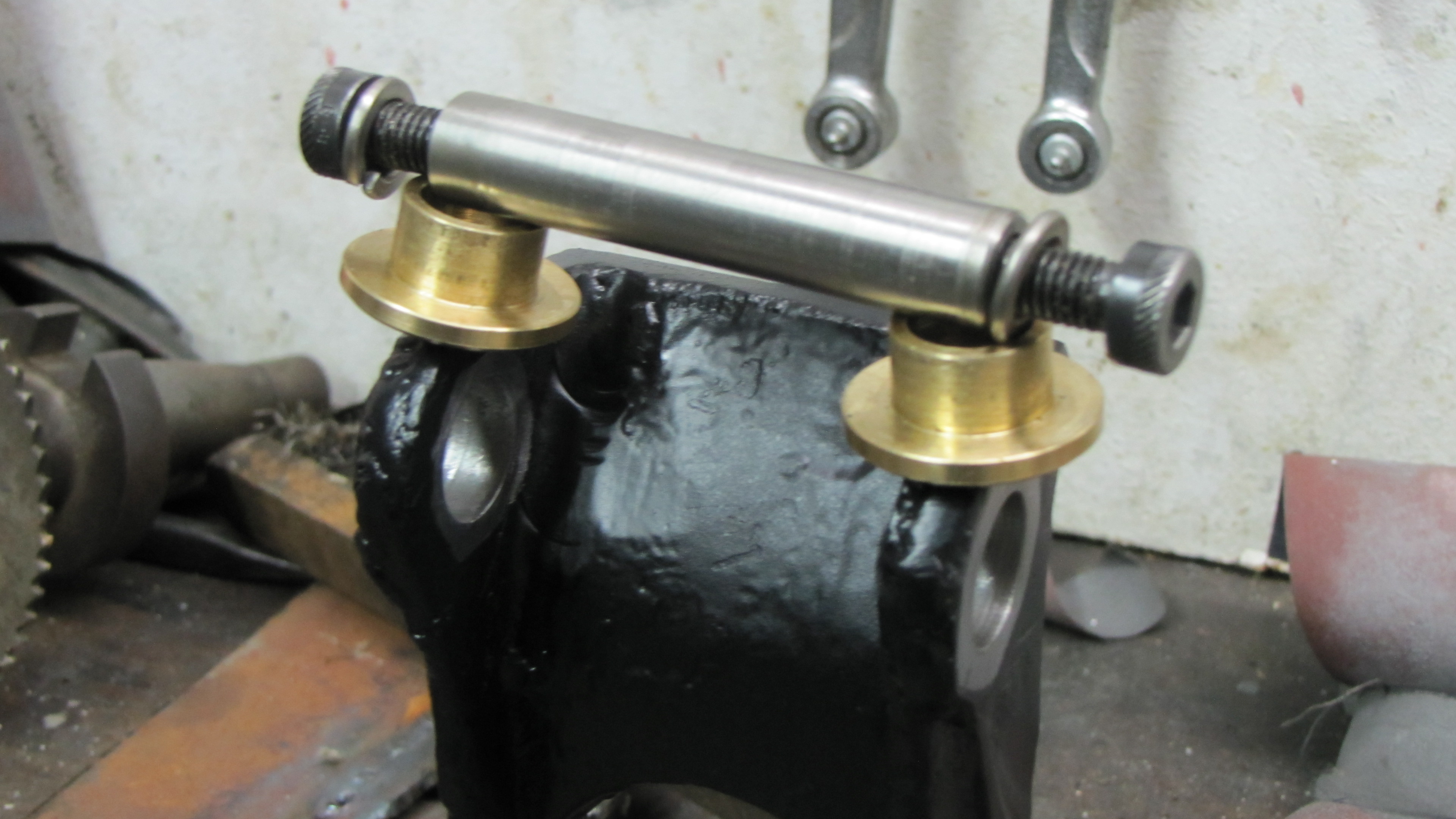

Aujourd'hui quelques photos de l'outil qui va permettre de remonter la suspension arrière:

Bonsoir à tous,
Aujourd'hui je me suis attaqué à la béquille .... bref elle était trop abimée pour être montée, du coup ça m'a occupé l'après midi ....
Bonsoir à tous,
Aujourd'hui, suite et fin de la réparation de la béquille:

Bravo,
Très beau travail !
Je te laisserai bien la béquille de mon LD pour restauration !
Très beau travail !
Rassure moi : les béquilles ne sont quand même pas montées d'origine sur bague bronze !
Vu le nombre de béquillage/débéquillage c'est sur que des bagues sont hyper utiles à cet endroit surtout si tu vas chercher le pain tous les jours avec arrêt au tabac pour un petit loto puis une pause au bar pour un cht'i verre de rouge limé : on est déjà à 8 mouvements de béquille
La prochaine fois, essaye d'adapter à cet endroit une paire de roulements à aiguille : il y aura un bien meilleur rendement
Bon allez ... j'admire vraiment le travail que tu fais et attends avec impatience à chaque fois ton prochain post
Bon j’avoue que j’ai été un peu excessif sur ce coup là, surtout que je ne t’ai pas dit que j’avais usiné l’axe de béquille en inox .....
Bonne soirée et à bientôt
Mickaël
Mickaël
Bravo pour cette restauration et les différents usinages.
J'ai reconnu au passage un livre du célèbre Chevalier (j'ai fait des études de mécanique )
Qu'est-ce que tu utilise comme tour pour usiner les filtages ?
Bonsoir et merci,
j'ai usiné essentiellement sur un tour Crouzet et quelques pièces sur un tour Haulin. Le tour Haulin n'étant pas à mon goût très pratique pour les filetages, en revanche pour tout le reste je trouve que c'est une merveilleuse machine extrêmement rigide.
Bonsoir à tous,
J'ai profité des congés pour fabriquer des écrous de roues ... en Inox pour remplacer les écrous classiques qui juraient à côté des écrous chromés (je sais ...), Retoucher les vis de selles pour leur faire un arrondi ... et fabriquer la retenue du câble de frein avant (je ne l'avais pas).
Les vacances ont permis à la Lambretta de faire ses premiers tours de roues .... Il y a encore du boulot, mais au moins je vais pouvoir m'en servir .
J'ai changé le Condo .. chose que j'airai du faire dès le départ, du coup j'ai fabriqué un petit support en aluminium pour qu'il prenne la place de celui d'origine (le nouveau fait 16 mm de diamètre et l'ancien 24 mm). Le plus simple aurai été de faire une patte et de le placer à extérieur. C'est ce que je ferai sur le prochain.
Bon dimanche à tous
Bon dimanche à tous
Bonsoir à tous,
Je n'avais ni la sangle de la selle arrière ni les vis, j'ai donc fabriqué des vis (inox) avec une tête bombé. Elles ont également un carré qui vient se bloquer dans le support de selle. J'ai oublié de faire des photos lors de l'usinage des 1/2 sphères .....
Les images:
Les images:

Merci, ça fait plaisir. Aujourd'hui j'ai démonté le réservoir et j'ai rajouté un jonc chromé (en bon plastic) ... et surtout j'ai fait un grand tour de scoot. Bonne semaine
J’ai Bricolé un peu sur la Lambretta :
J’ai commencé par réparer le feu arrière, fabriqué un support de navette car celui que j’avais commandé ne convenait pas ... la suite en images
Cette fois, montage des projections de marche-pied avec des vis en Titan avec le six pans intérieur.
C'est de l'orfèvrerie !
Merci les gars, mais c’est comme ça qu’on les aime
bjr
pas d outil pour enlever la bague bronze du pied de bielle?merci
Je n’ai pas fabriqué cet outillage,mais si tu es dans le 78 je veux bien te le faire. Autrement tu peux te dépanner en la sciant doucement. Après elle devrait sortir sans trop d’effort.
Mickaël
Mickaël
- Messages : 76
- Inscription : 21 sept. 2019, 18:29
ok,merci
j ai réussi avec une douille du bon diam. et tige filleté,tout ça sur place nickel.
a+
a+
Toutes les méthodes sont bonnes, ce qui compte c’est le résultat. Bonne continuation.
Mickaël
Mickaël
comme beaucoup, je suis emerveillé par ta restauration et tesc ompétences de tourneur !
Je vois avec intérêt que tu as refabriqué les douilles de l'outil pour remettre la barre de torsion à sa place. J'avsi récupéré quelques outils chez un concessionnaire dont cet outil malheureusement incomplet ... Te serait-il possible de me donner les cotes afin que je les fasse tourner ?
Voici la photo de mon outil.
Merci et bonnes fêtes de fin d'année.
Cdt
Cdt
