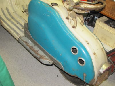

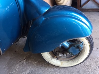

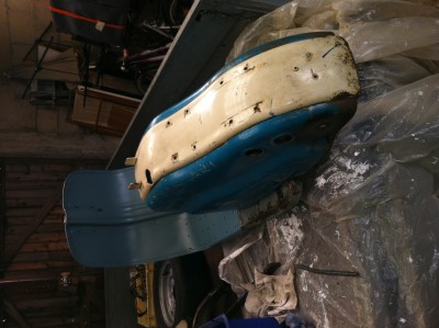

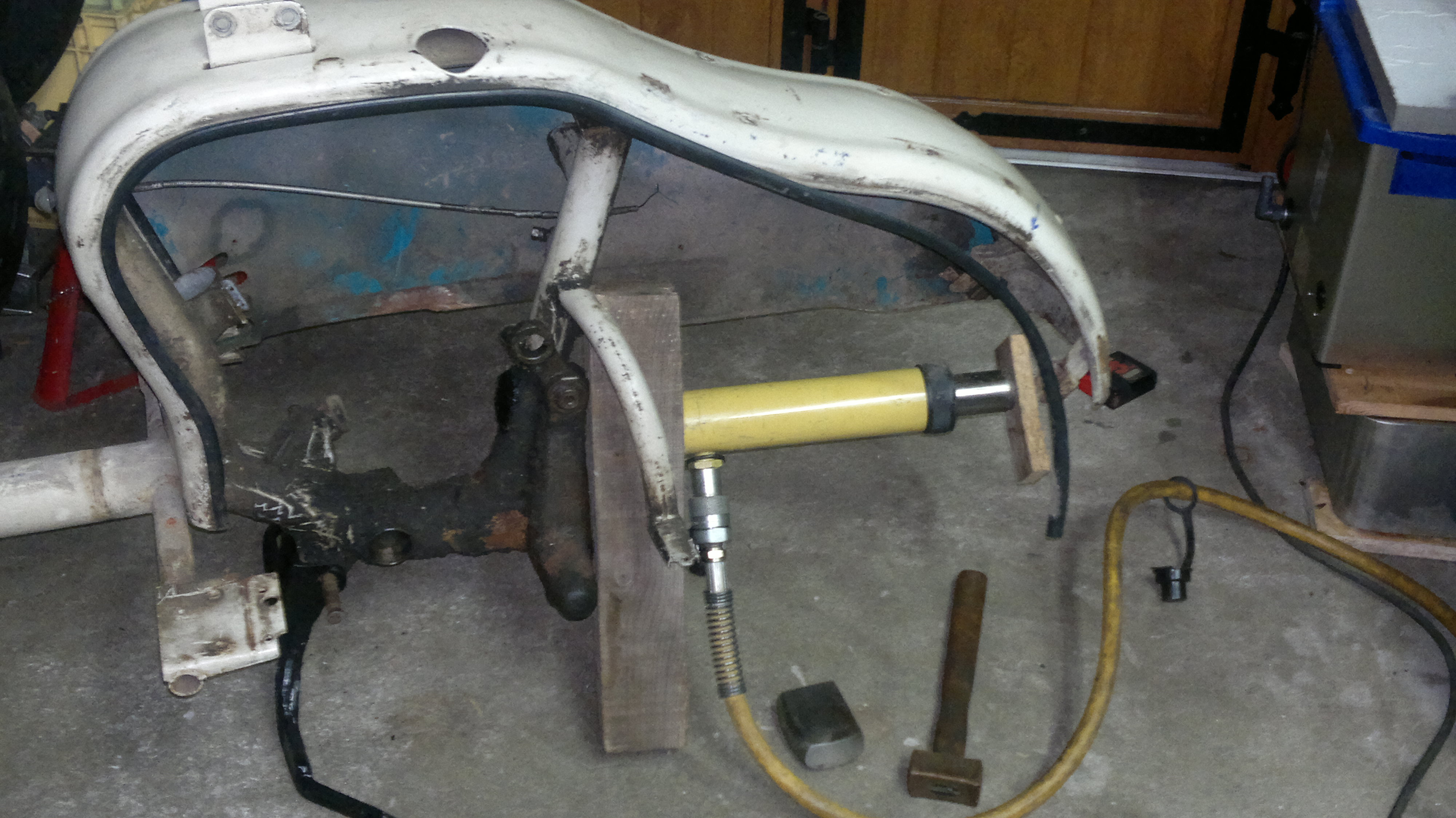

Déjà quelques photos du LD 56, lors de son achat en région parisienne. Le scooter est avec le recule, dans un état plutôt moyen ... plusieurs éléments comme les cales pieds arrières ne correspondent pas à ce modèle, le réservoir fourni avec idem, bref un scoot totalement d'origine aurait été un meilleur point de départ.

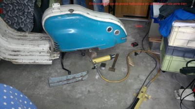

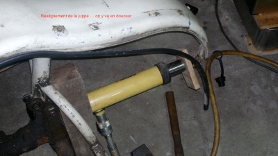

Rapidement, je m'aperçois que lors de sa vie précédente, il a subi un choc dans la Jupe arrière qui l'a légèrement déformée. C'est donc un point qu'il faudra reprendre avant de sabler l'ensemble.

vue de face
vue de face
vue de face

la jupe arrière

Je pensais avoir envoyé deux photos .... c'est le début, donc la jupe arrière

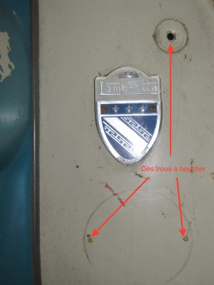

Comme souvent, il porte les stigmates du passé et en particulier de nombreux trous témoignent des accessoires qui ont orné ses flancs ... mais à moins de retrouver ces éléments, l'option est prise de les reboucher au Mig. Pour cette opération future je ferai appel à mon copain Patrick pour qui la soudure n'a plus de secret (mes connaissances dans le domaine ne sont pas suffisantes).

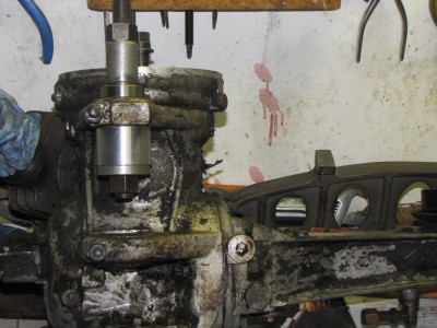

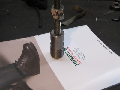

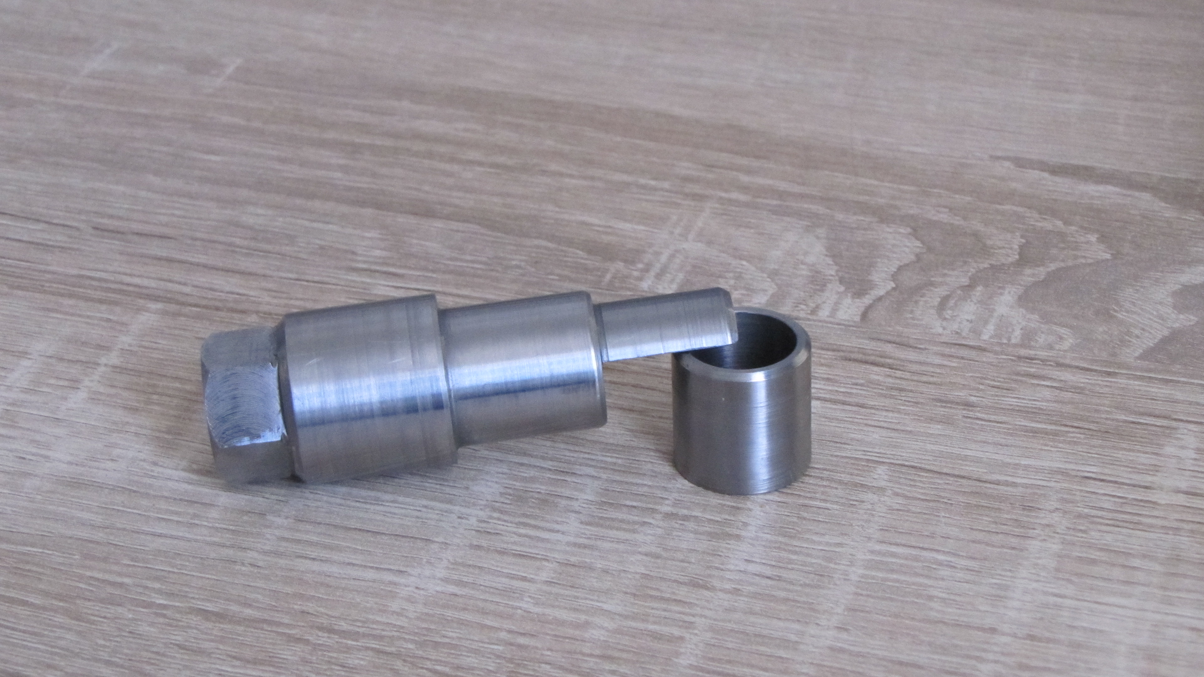

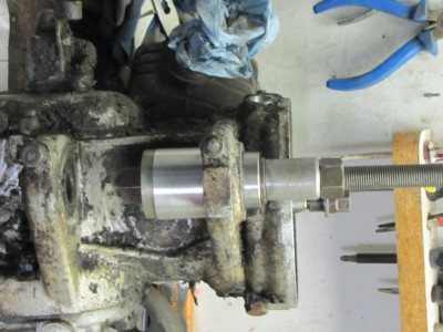

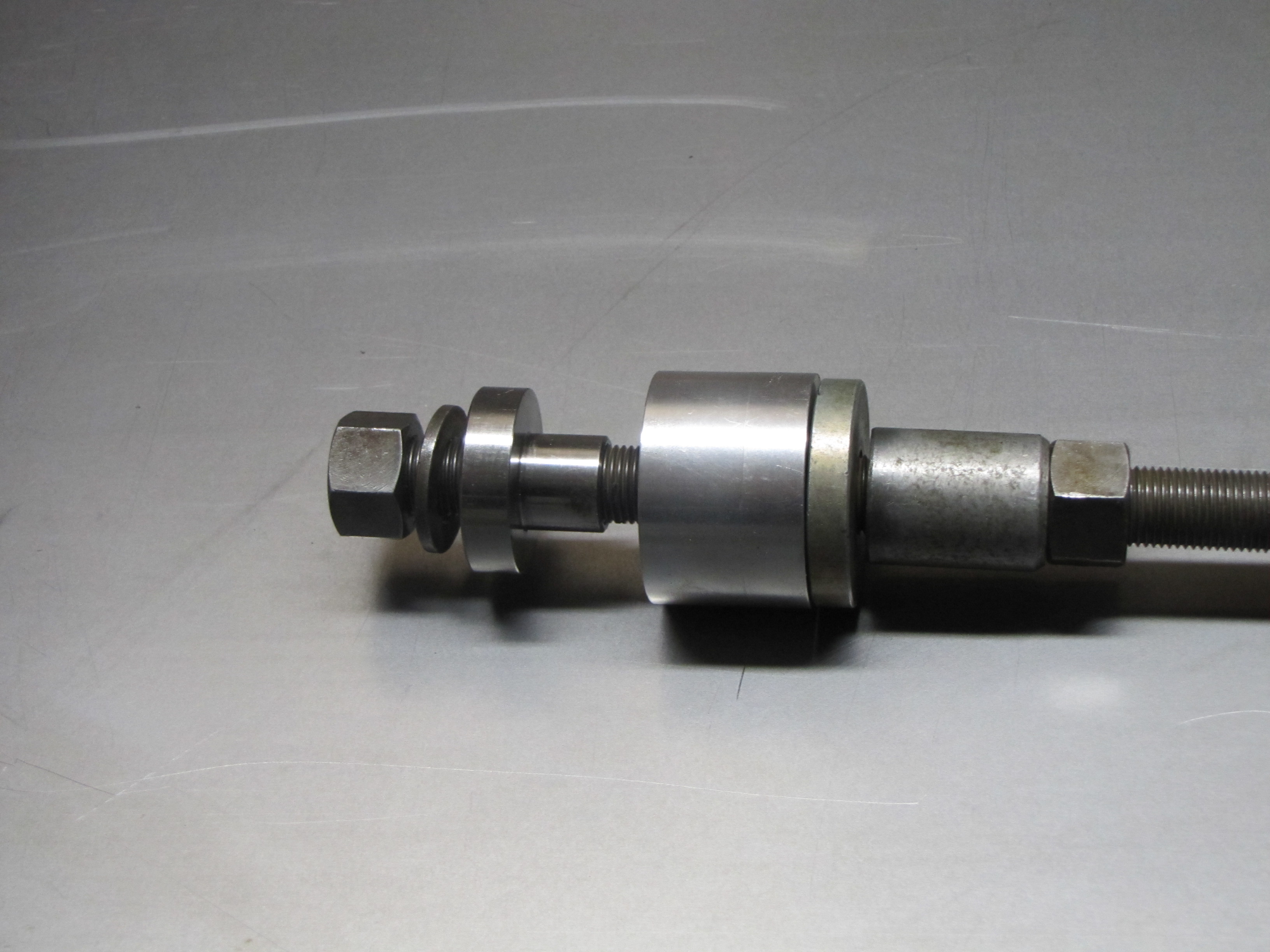

Première étape, fabrication d'un outil pour extraire les deux silentblocs moteur.
Pour ça j'ai pris contact avec Doc du forum Lambretta, que je remercie à cette occasion car ces précieux conseils m'ont toujours été d'une très grande aide.

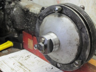

Lors de cette opération, il convient de chauffer correctement le carter à la lampe à souder sans quoi c'est tout simplement IMPOSSIBLE et surtout on risque de dégrader l'alu.

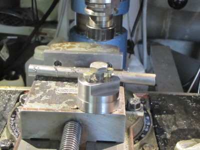

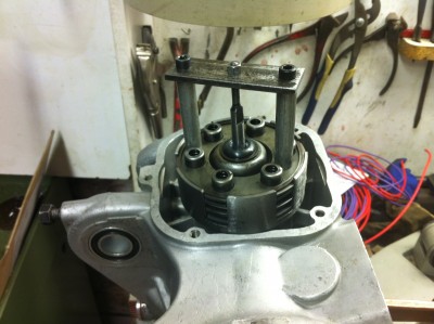

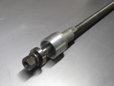

Sur les photos qui suivent:
- fabrication de l'extracteur de volant magnétique

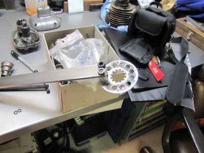

Cette fois, fabrication de l'extracteur du tambour arrière

Maintenant deux outils (faciles à fabriquer) dont les plans figurent sur le forum du club LAMBRETTA qui permet de déposer l'embrayage.

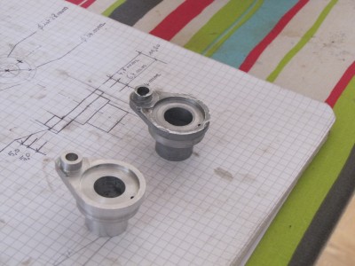

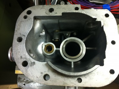

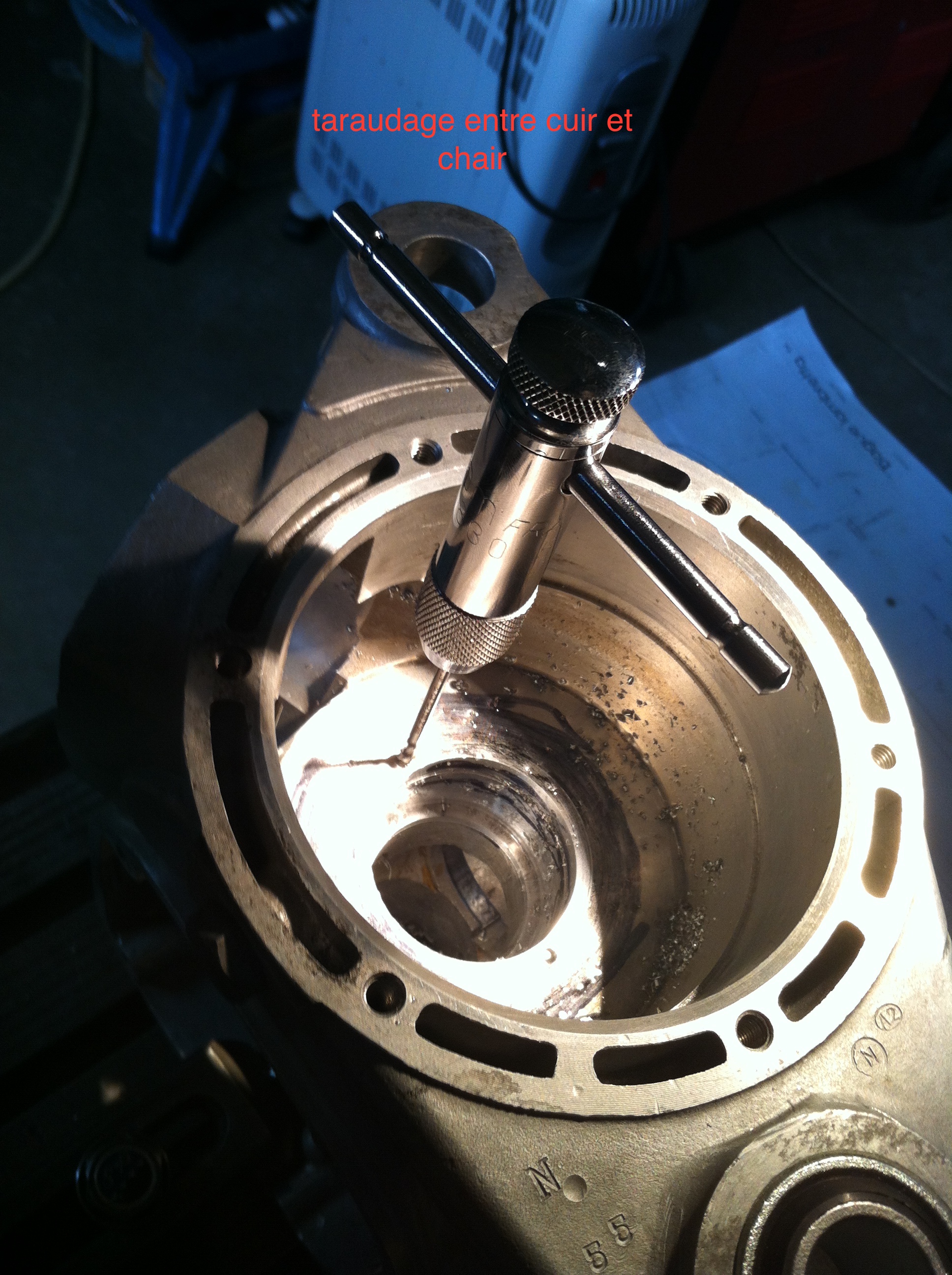

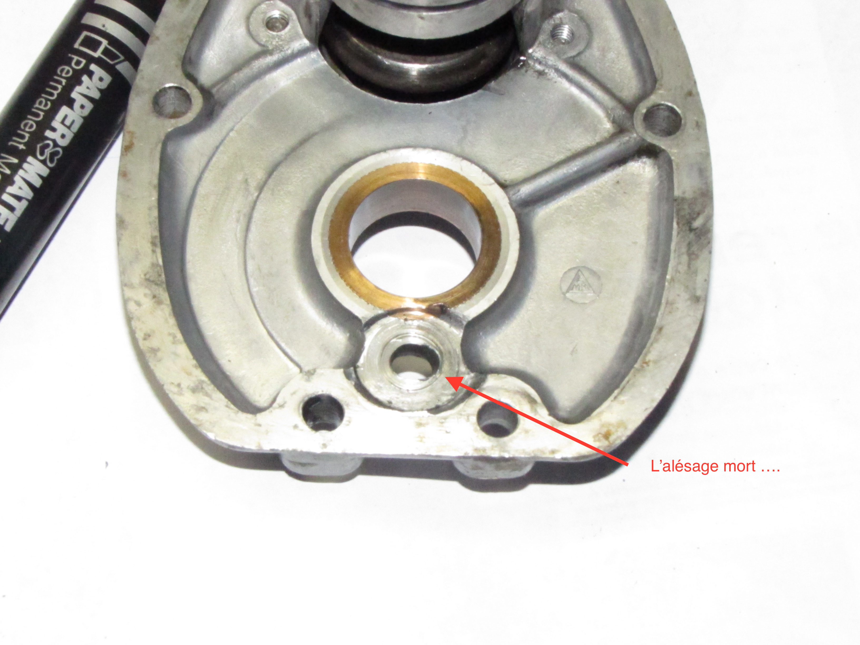

La dépose du carter de Kick ne posa aucun problème particulier, en revanche ..... comme vous allez le constater, les deux alésages sont fortement déformés.
L'option est prise de ré-aléser le carter et de mettre une bague en inox montée serrée puis de refaire l'excentrique de kick (histoire d'usiner un peu :love: )

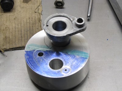

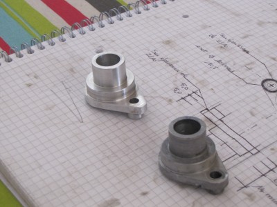

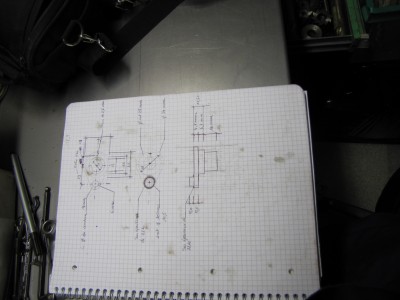

La fabrication de la came ne pose pas de problème particulier. Le plus "compliqué" est de relever des côtes et de faire un plan après y'a plus qu'à

La suite de l'usinage

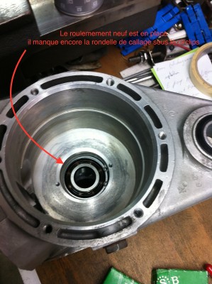

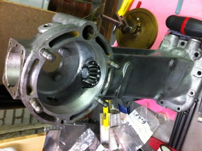

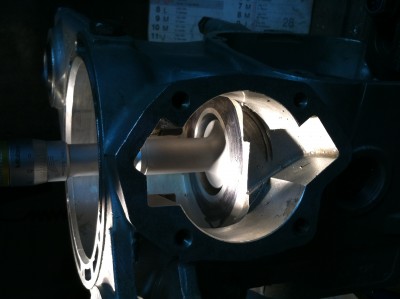

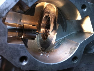

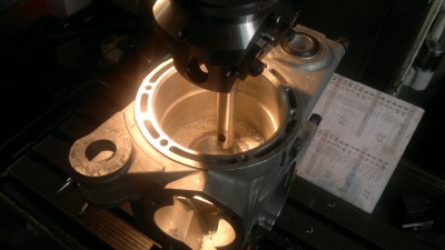

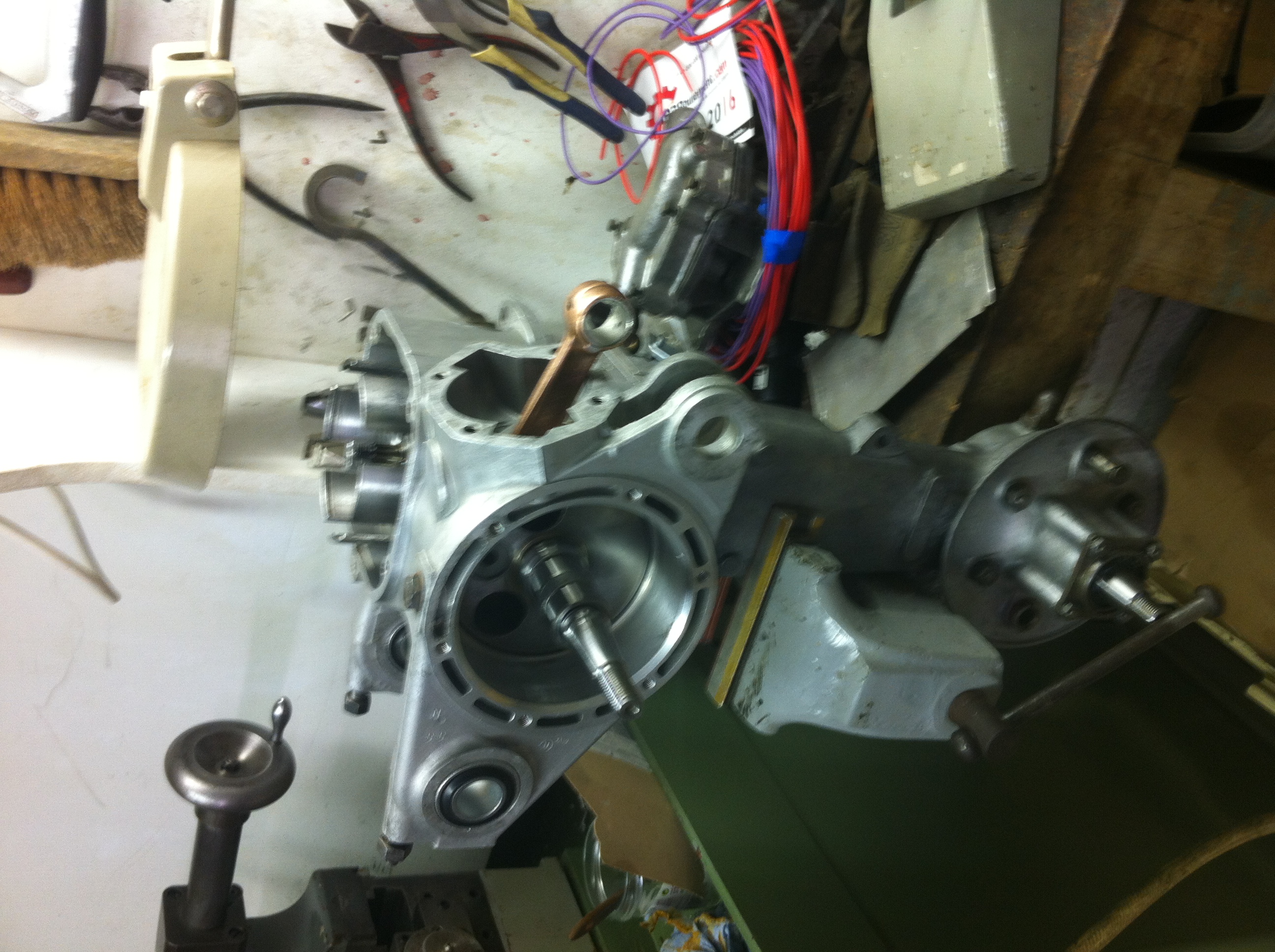

La suite devrait donc vous plaire. En effet, lors du démontage de l'embiellage ..... grosse déception, le carter est très très abimé. Deux solutions se présentent, soit trouver un carter, soit baguer le carter .....
A la grande époque, il n'était pas rare que les carters soient bagués au niveau des roulements de l'embiellage, donc c'est la solution qui va suivre:
1ère étape: on serre les fesse et on défonce le carter à la tête à aléser (on fait un petit croquis avant, c'est mieux)
Precis974
Messages : 82
Re: restauration LD 56
Message par Precis974 »

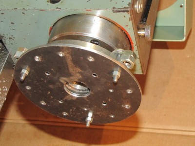

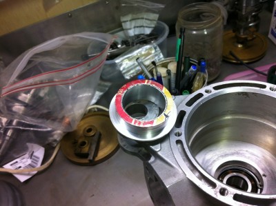

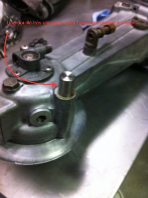

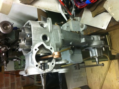

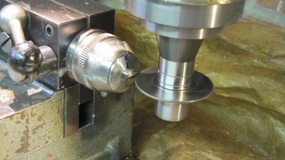

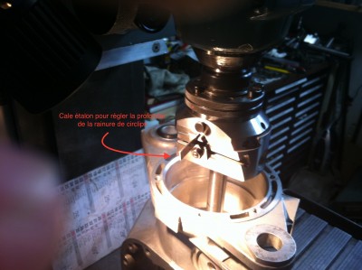

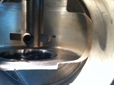

Evidement avant de commencer les premiers copeaux, il a fallu trouver le centre du moteur et là, on s'est aperçu que le logement du roulement avait entre 2 et 4/10 mm d'ovalisation ....
Donc après avoir défoncé le carter et fait un petit plan, il a fallu tourner une douille pour laquelle nous avons choisi de mettre 2/100 mm de serrage. Cette douille est pré-alésée pour faciliter son usinage à la côte final du roulement (+ 0,02 mm - serrage du roulement). Avec mon copain Patrick nous avons tout de même assuré son blocage définitif avec deux BTR inox entre cuir et chair ....

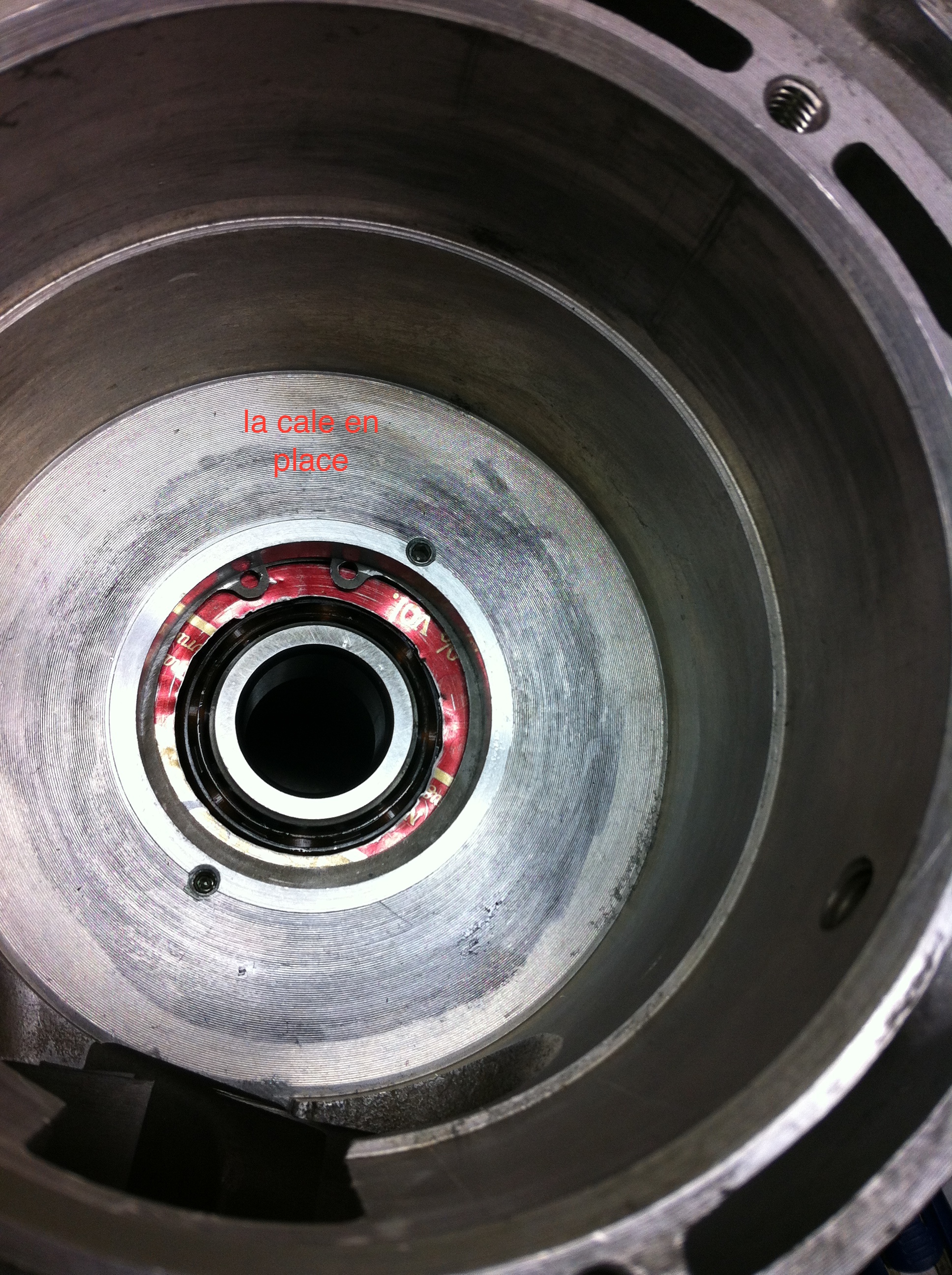

L'étape finale de cette opération étant l'usinage de la gorge du circlips qui cale le roulement. Evidement entre toutes ces opérations il a fallu monter la bague en force (chauffe du carter) dans le carter.
La suite en images:

Quelques photos pour finir l'explication du dessus
Precis974
Messages : 82

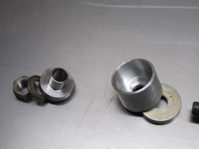

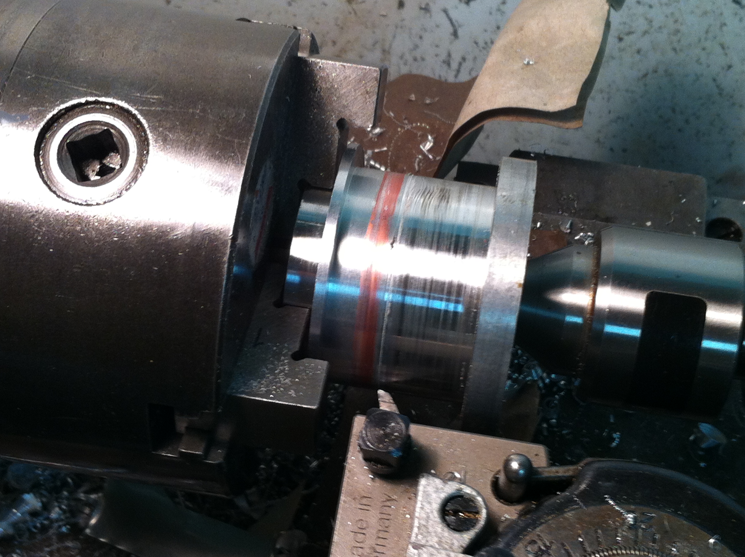

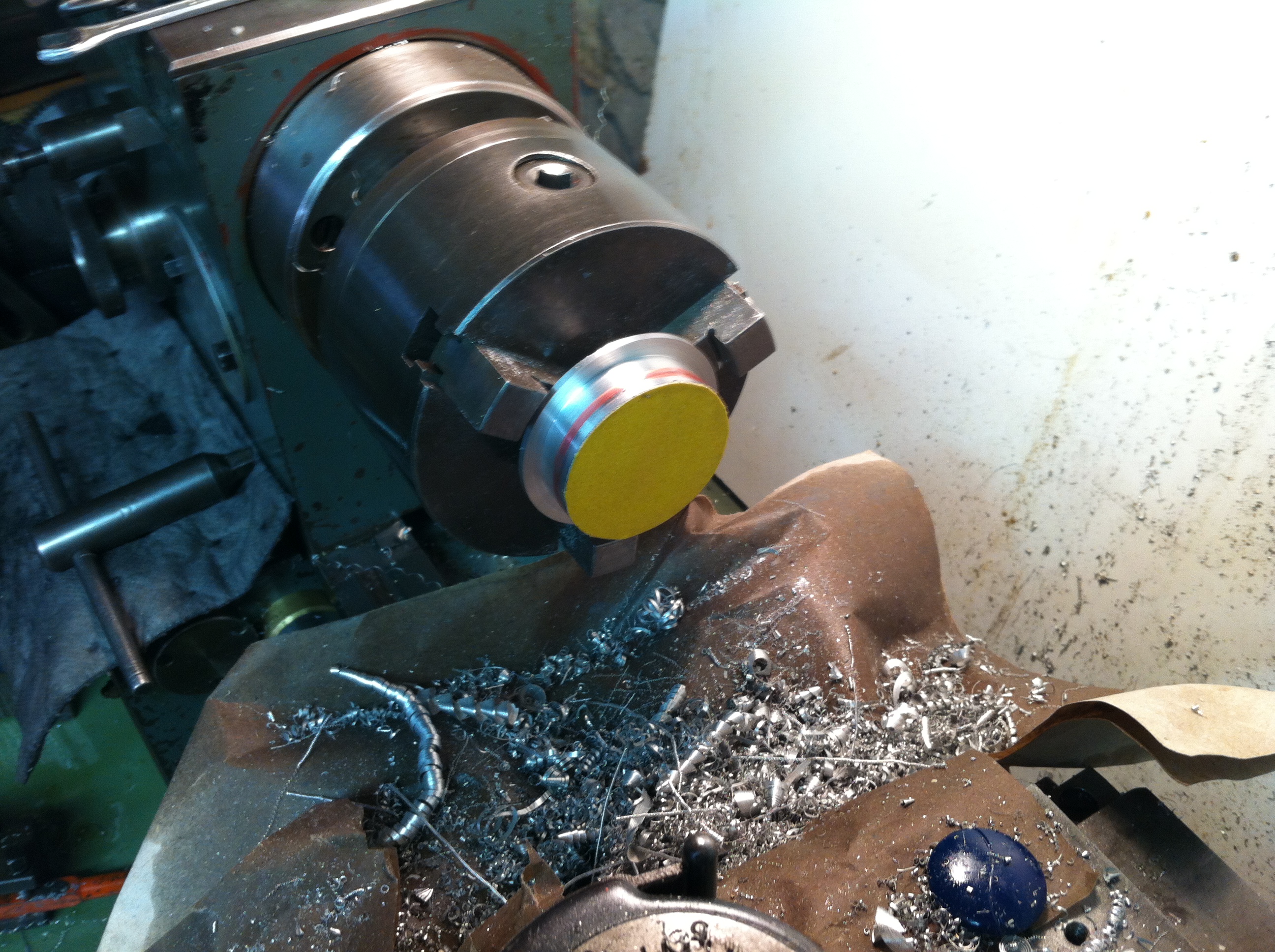

Confection de la rondelle de calage du roulement. Encore une fois, rien de compliqué:
1) on prend le jeu entre le roulement et le circlips avec un jeu de cale .
2)on cherche un morceau de clinquant de la bonne épaisseur ou à défaut on découpe un morceau de canette ... Ca peut éventuellement servir d'excuse pour boire un coup.
3)On tourne un morceau d'alu (ou d'autre chose) au bon diamètre extérieur
4)Perso je colle un morceau de scotch double faces
5)une contre pièce
6) on la coupe à l'outil et le tour est joué

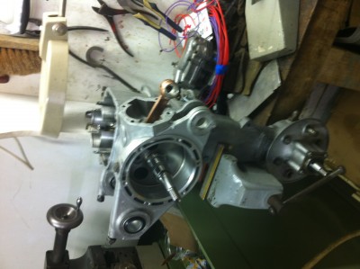

La suite du remontage du moteur:

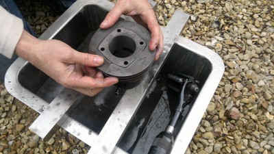

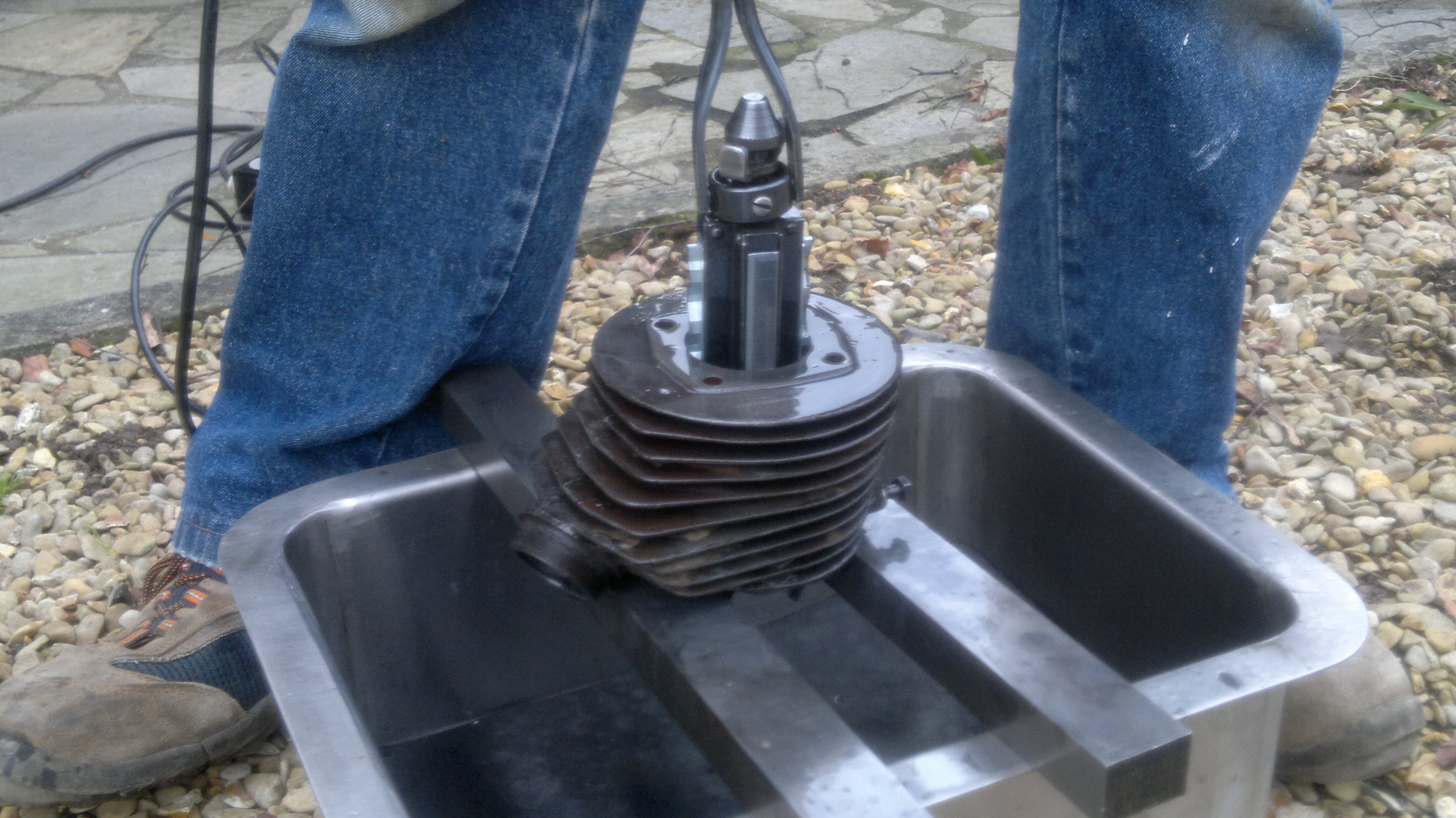

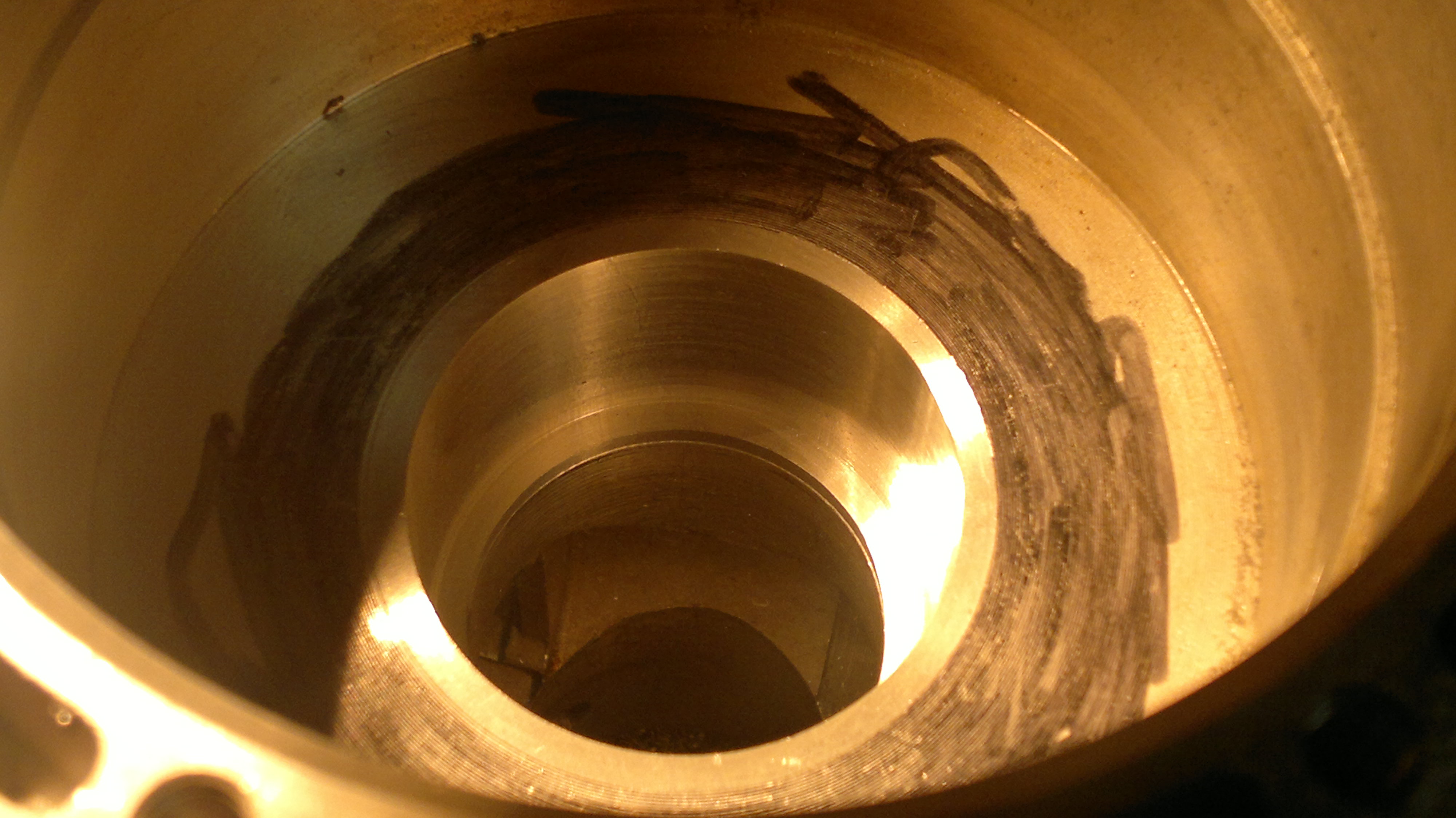

1) Honage du cylindre à la côte du piston + 0,08 mm. Encore une opération que j'ai réalisée chez mon copain Patrick et pour cause c'est l'heureux propriétaire du honoir ...

Le démontage suivi du remontage du pont arrière et de la boite

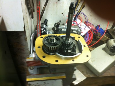

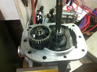

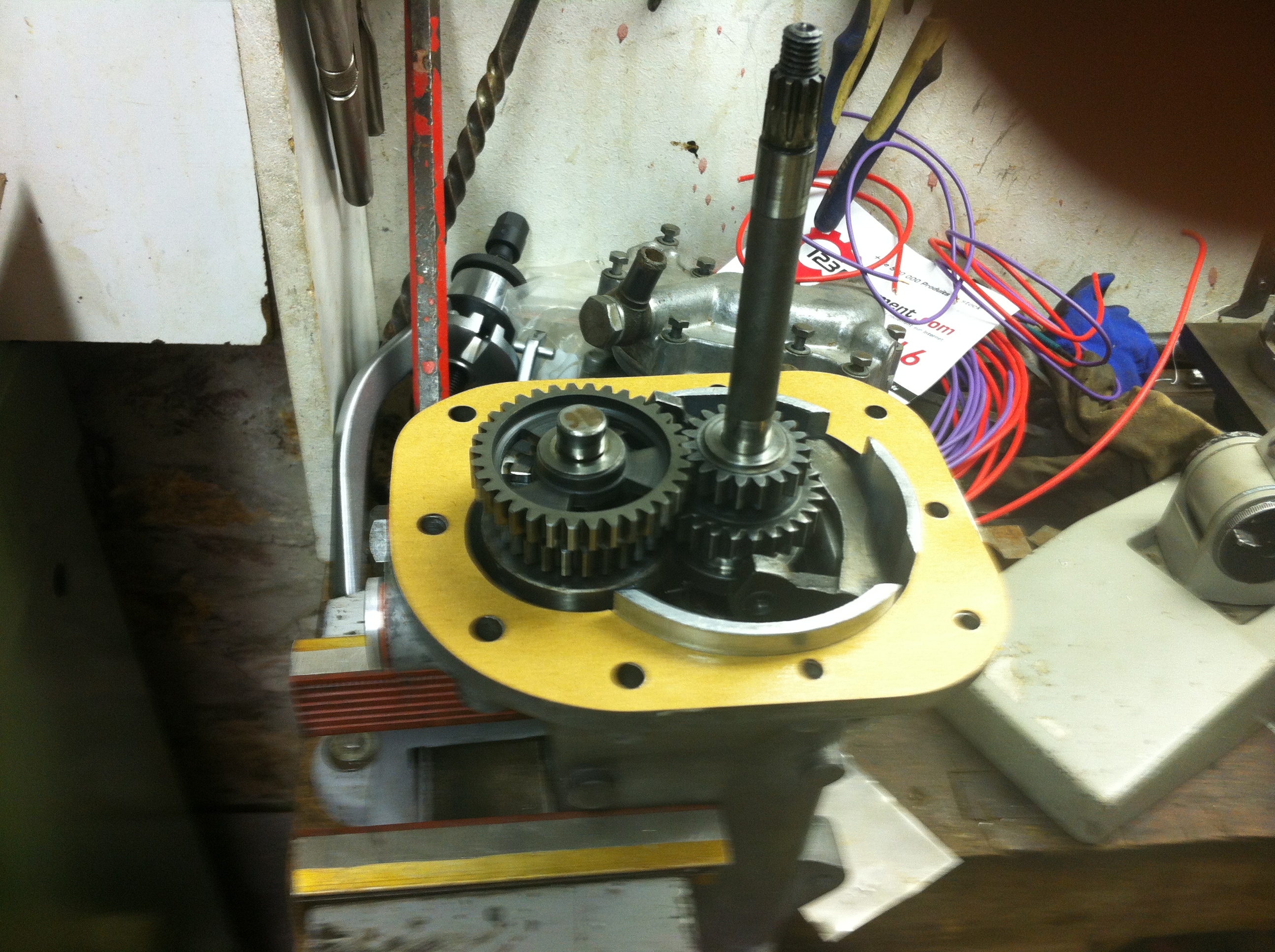

Maintenant la boite. Là, rien de bien compliqué, j'ai simplement aligné les pignons au moyen de cales en acier .
Precis974
Messages : 82
la boite ...suite

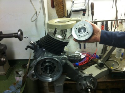

Precis974
Messages : 82

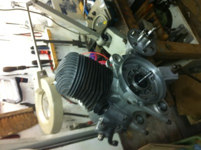

Mise en place du cylindre et du carter d'allumage:

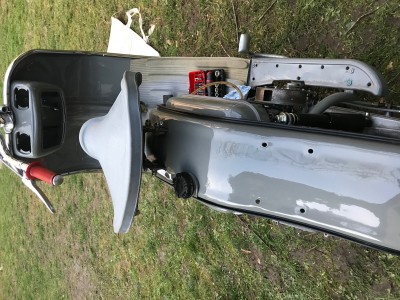

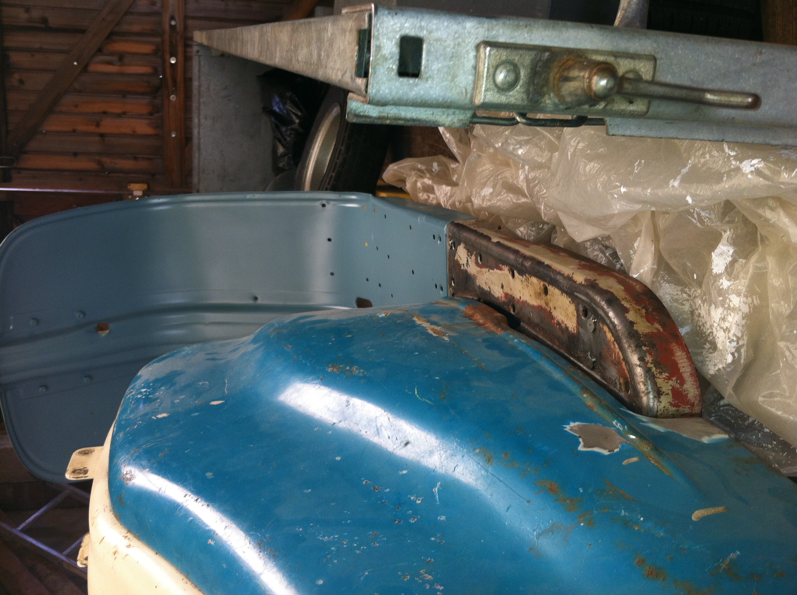

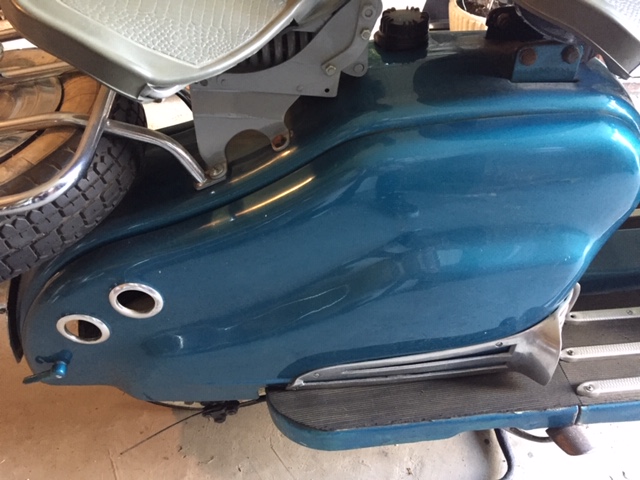

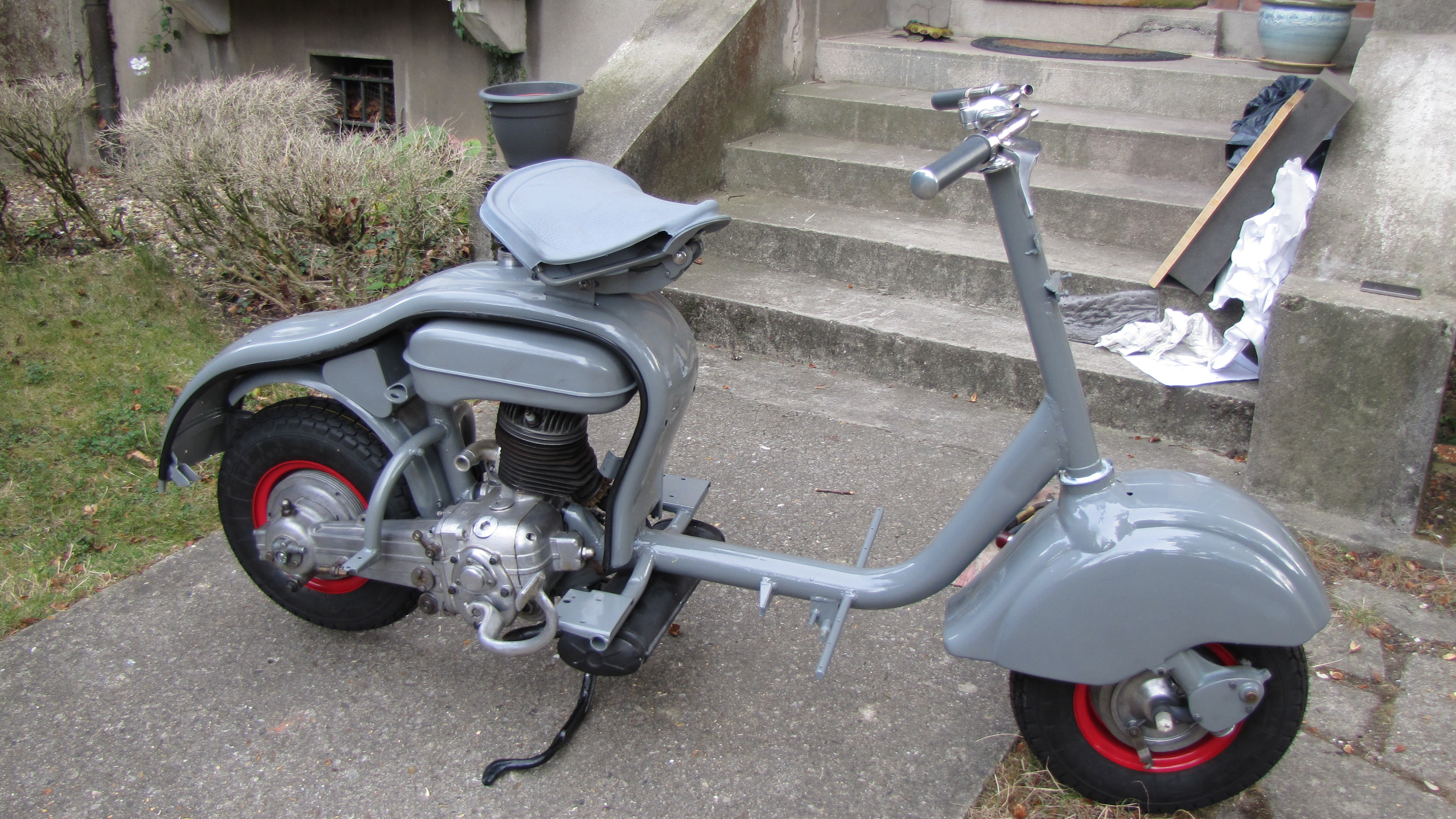

La suite des travaux de carrosserie:
Chaque élément est présenté sur le cadre, ré-aligné, sablé et reçoit une couche d'apprêt .... c'est long, fastidieux. Pour éviter ce type de travaux, je conseille d'acquérir un scoot avec une carrosserie le plus propre possible .... j'aurais gagné une bonne année.

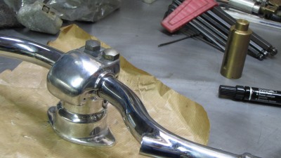

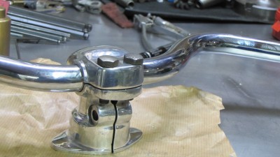

Bonsoir à tous,

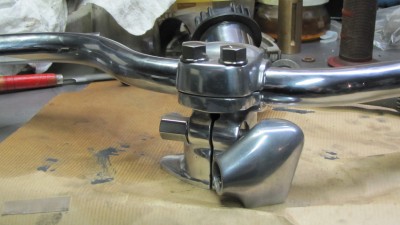

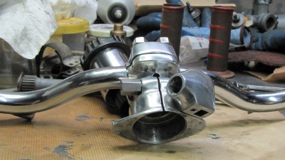

Ce week end, je me suis attaqué à la potence du guidon qui était bien corrodé ... du coup 7 à 8 heures de ponçage avant de polir les deux pièces qui la compose et lui redonner son lustre passé.
A bientôt
Messages : 9949
Localisation : Asnieres (92)
Beau job !

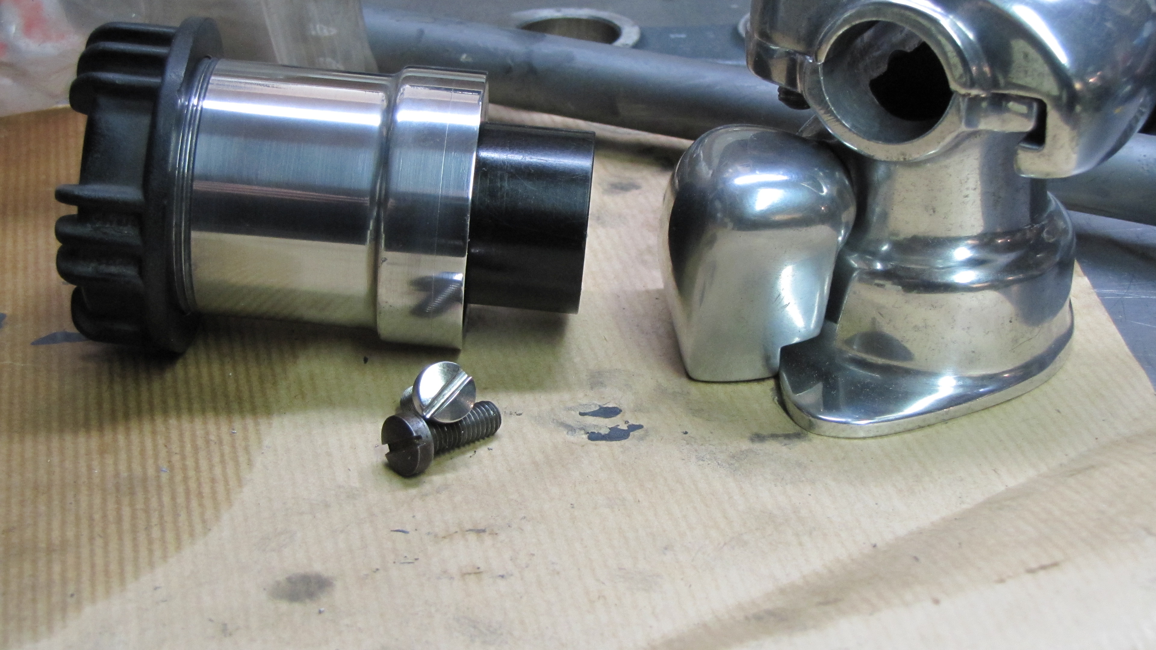

comme la potence était bien corrodée (au moins 2/10 de profondeur), j'ai dans un premier temps poncé avec de la bande grain 080, puis 220, puis 800. Après j'ai utilisé un disque en feutre et j'ai lustré au belgom .... c'est relativement long, mais à part de la patience il n'y a pas besoin de beaucoup de technique.
J'ai voulu mettre une vidéo du moteur en fonctionnement, mais l'extension n'est pas reconnue par le site ....
Merci pour vos commentaires et à bientôt.

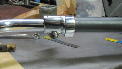

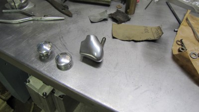

Voici le boulot de ce matin. Avant de polir les embouts de guidon, je les ai aux préalables repris sur le tour.

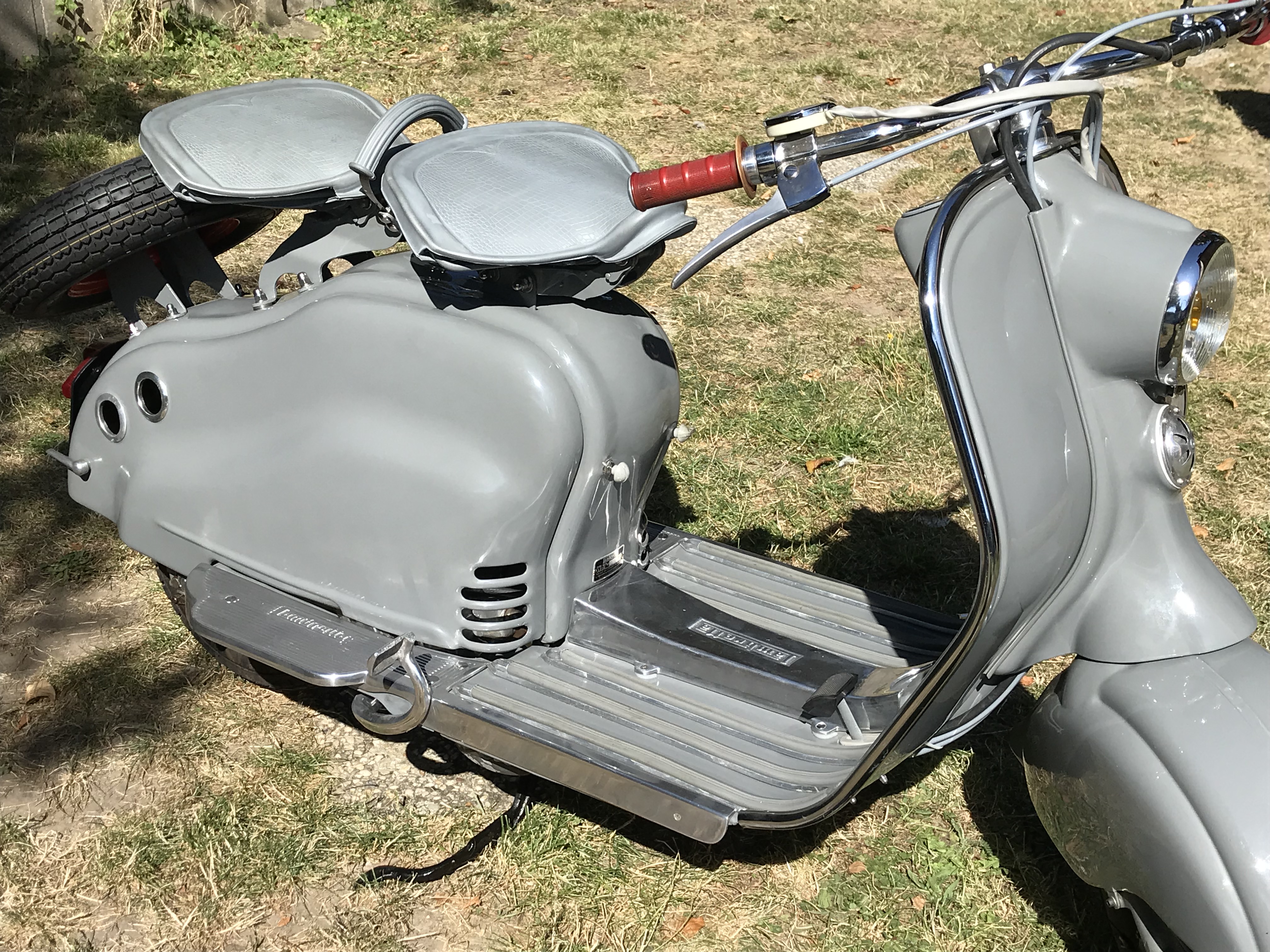

Bonsoir à tous,
Avant de partir en vacances pour la semaine je vous poste deux petites vidéo de la première mise en route du moteur.
https://youtu.be/P1yosW21Jw4
Bonne semaine à tous
Precis974
Messages : 82
et une seconde vidéo pour la route:
https://youtu.be/za-7-kQ2bzA

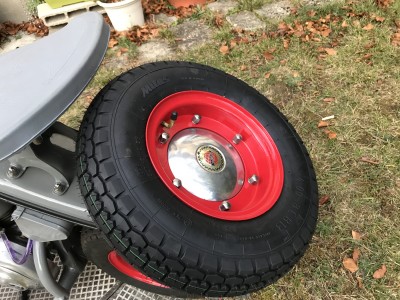

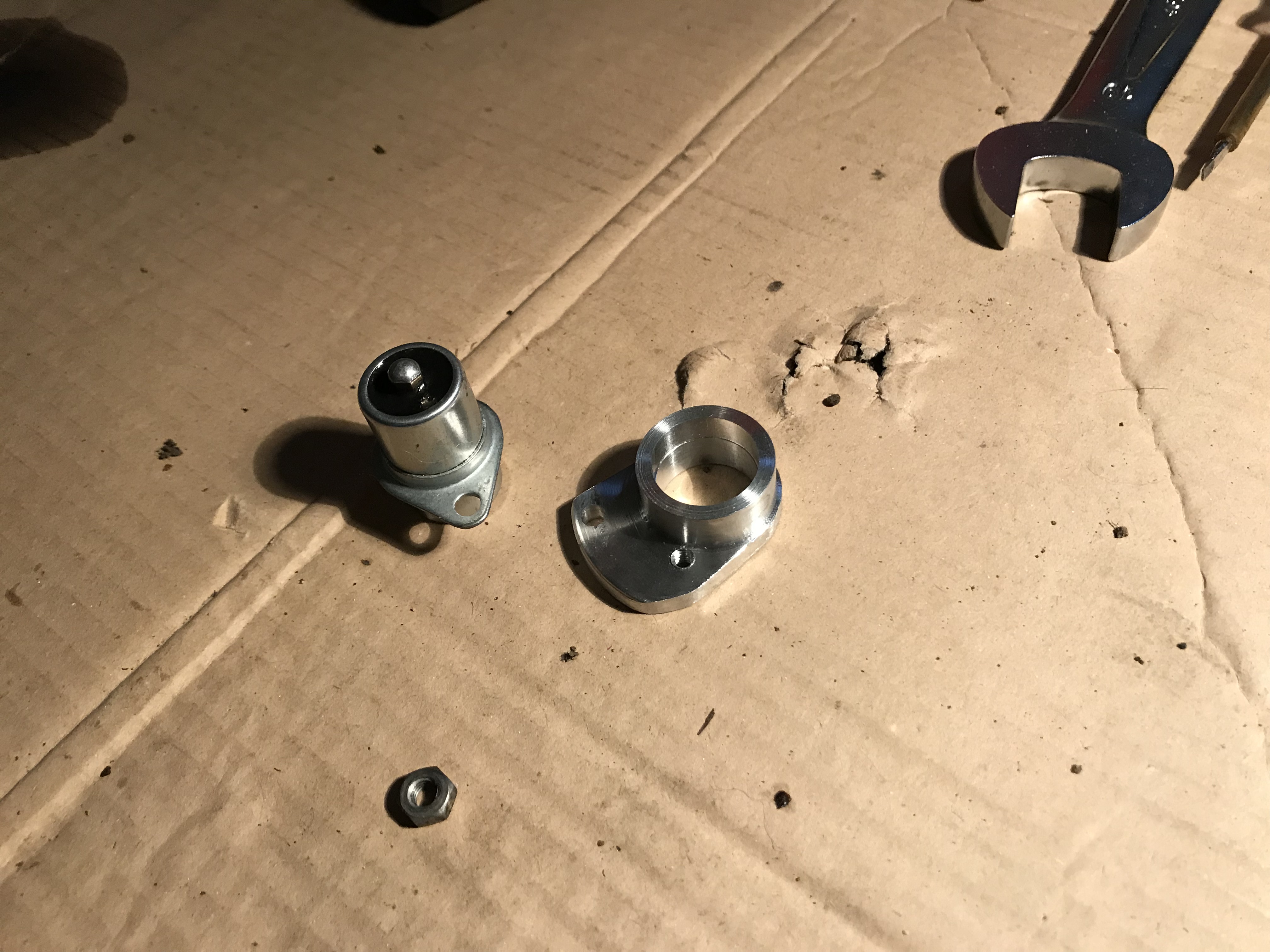

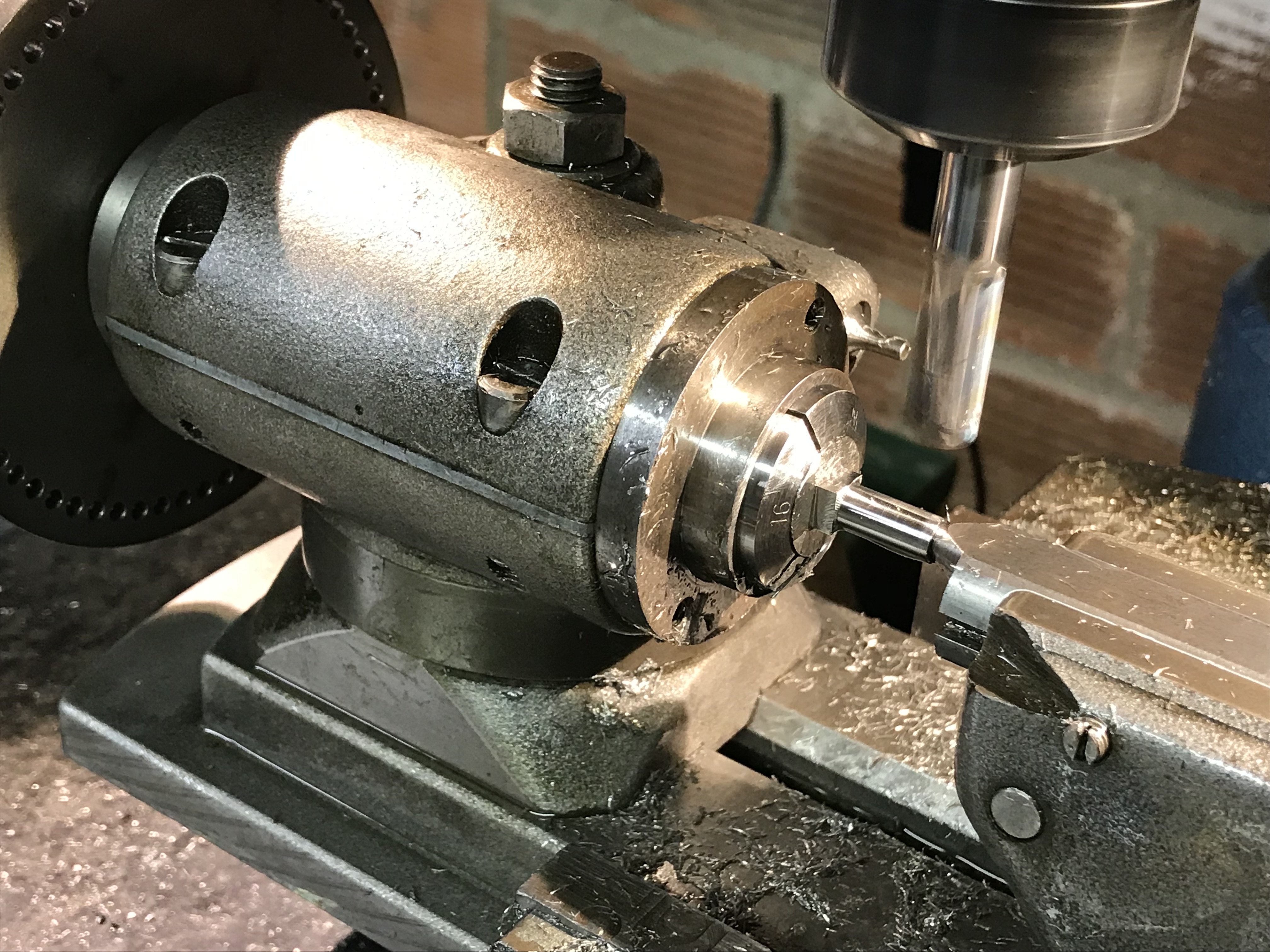

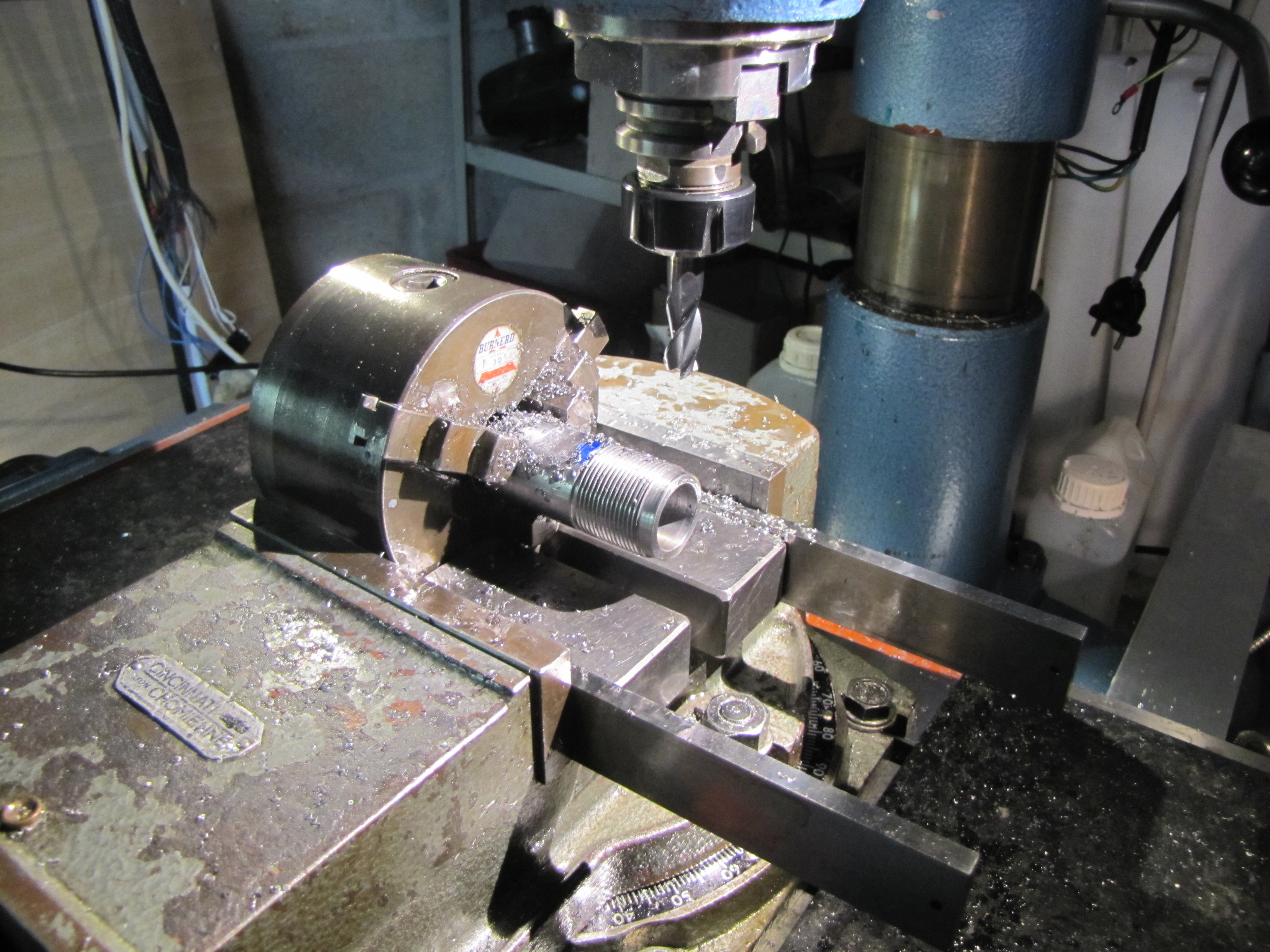

Cette semaine afin de faire avancer le scoot et d'usiner un peu, j'ai décidé de fabriquer des vis de la potence du guidon en inox, ce qui m'évitera un déplacement chez le chromeur.

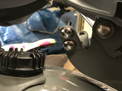

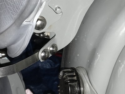

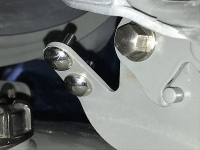

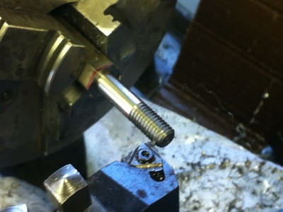

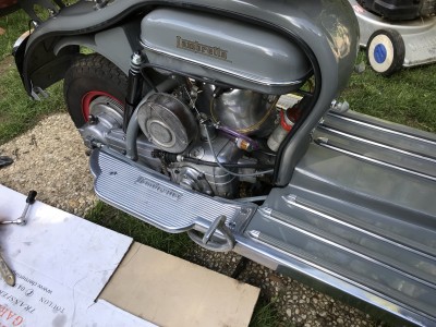

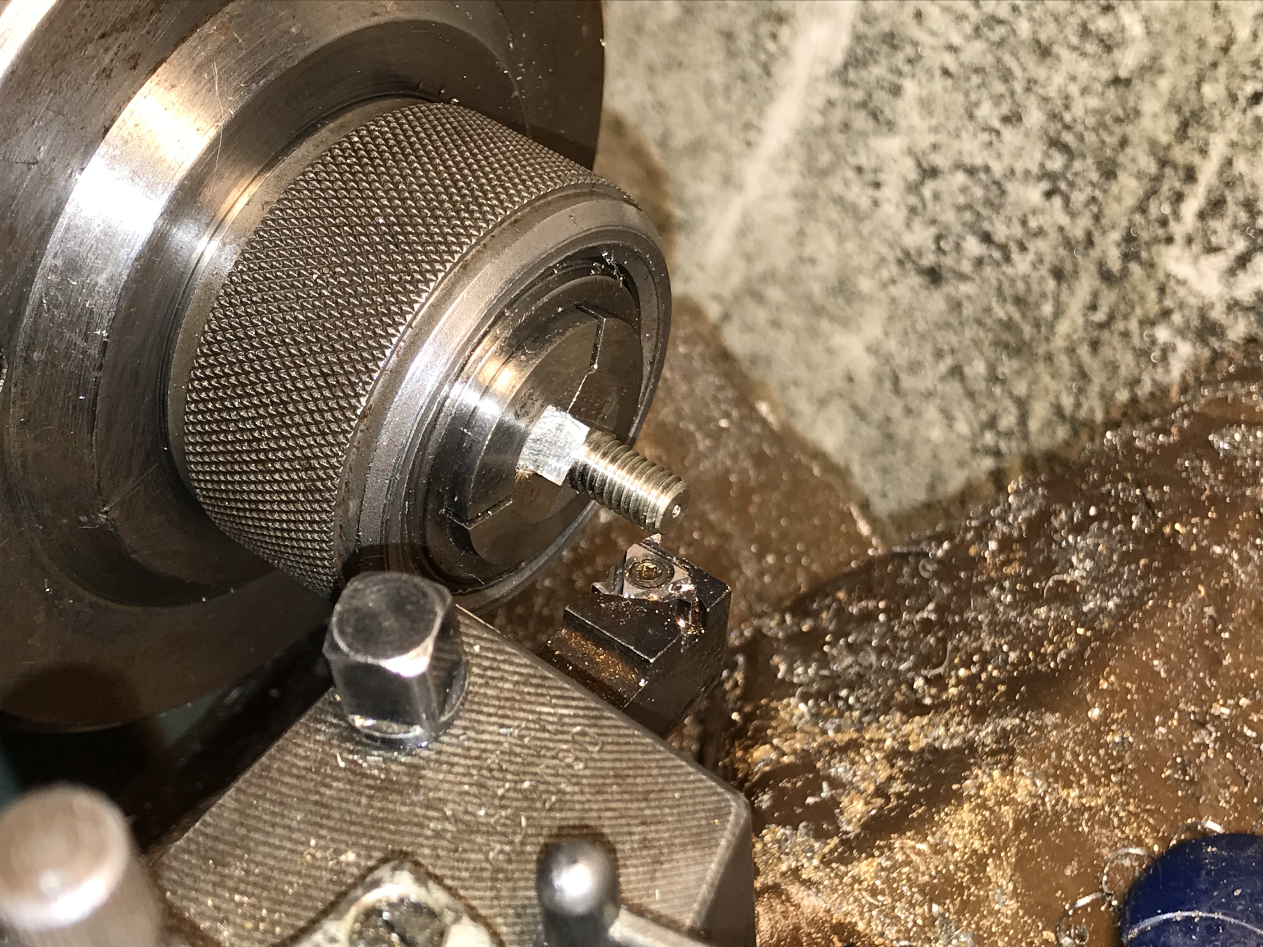

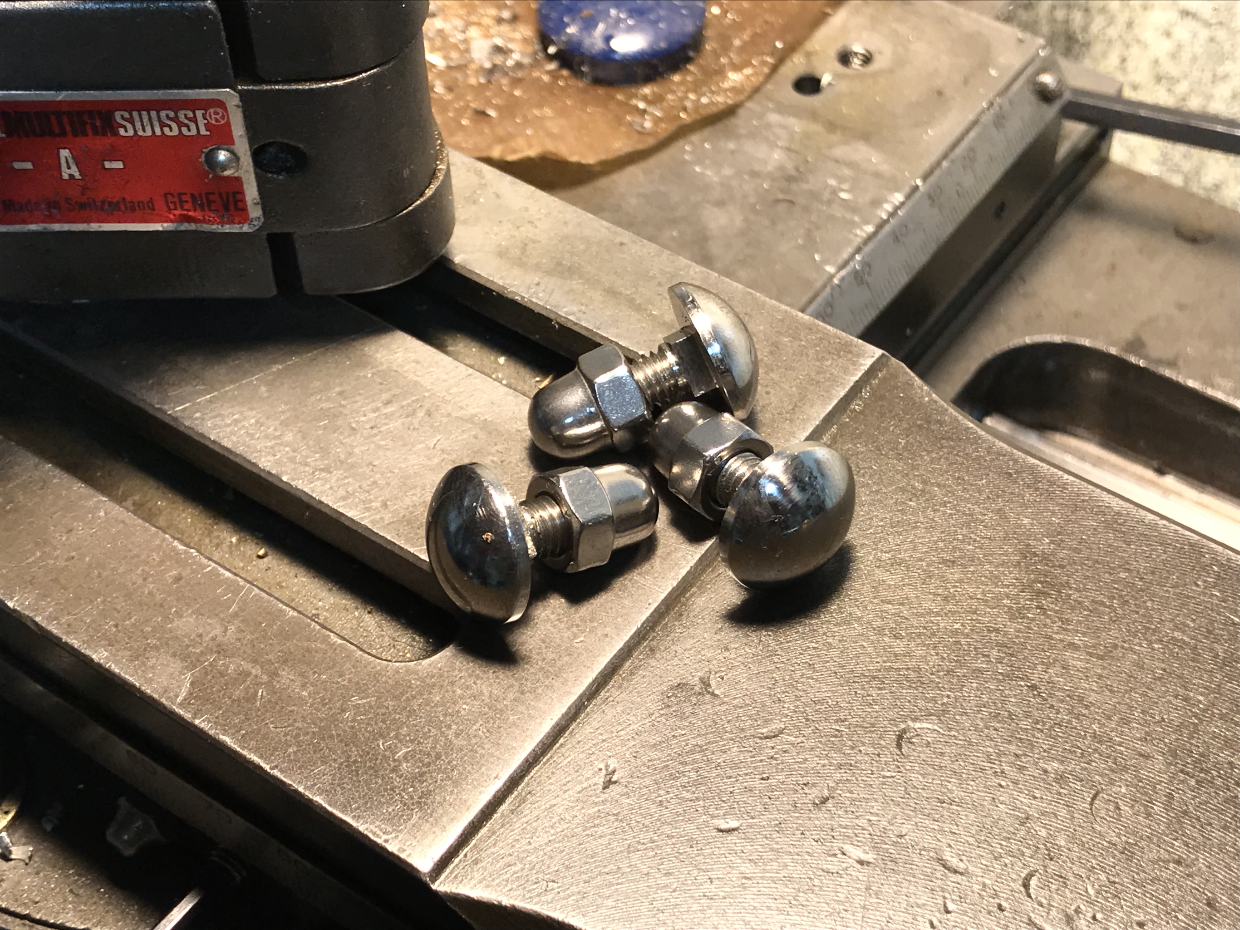

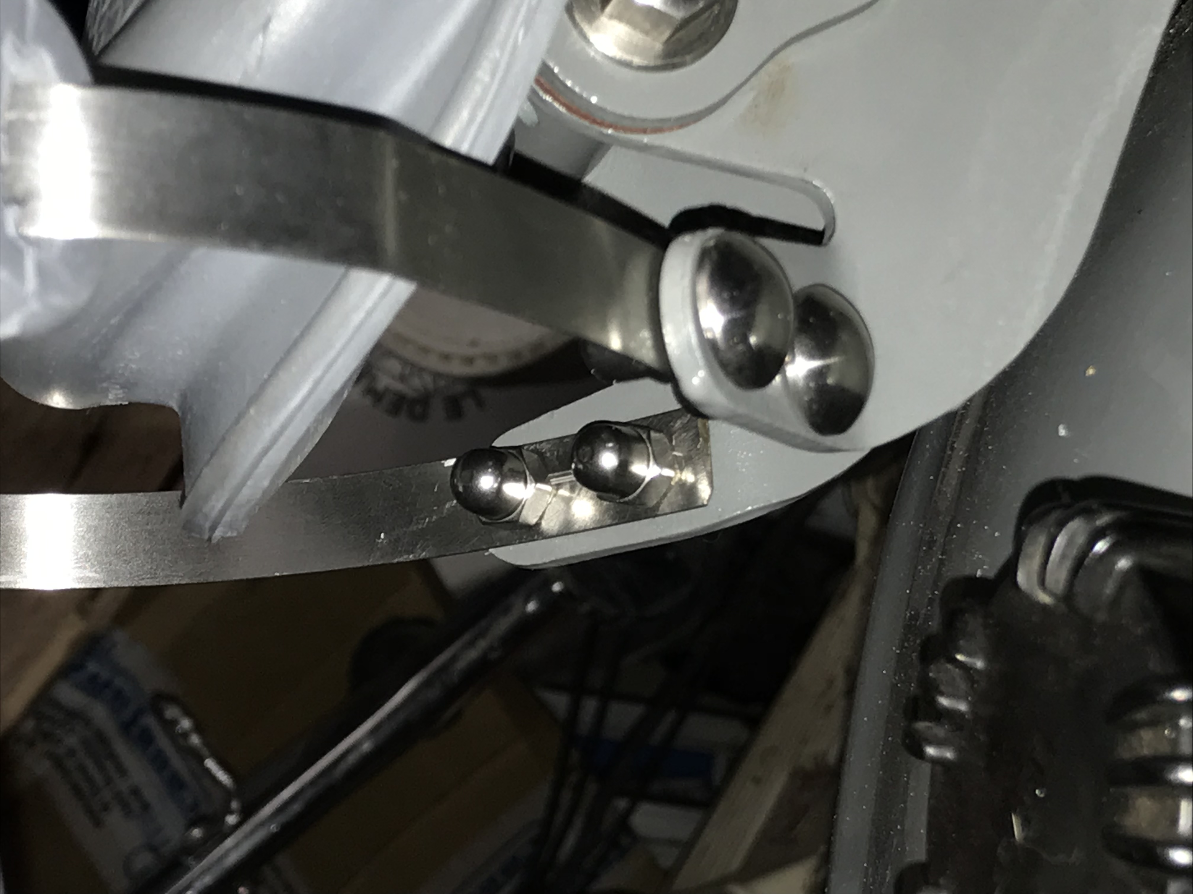

Aujourd'hui j'ai fait de la finition:

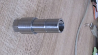

- fabrication d'une vis en inox pour remplacer l'ancienne oxydé,
- fabrication d'un écrou en inox pour l'anti-vol
- mise à la longueur des deux vis de la potence du guidon

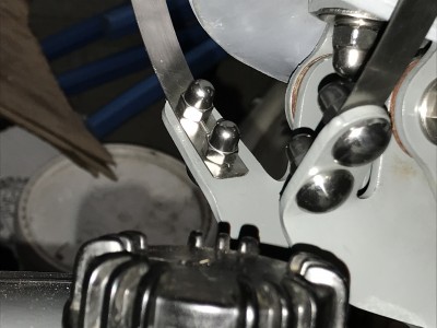

Precis974
Messages : 82

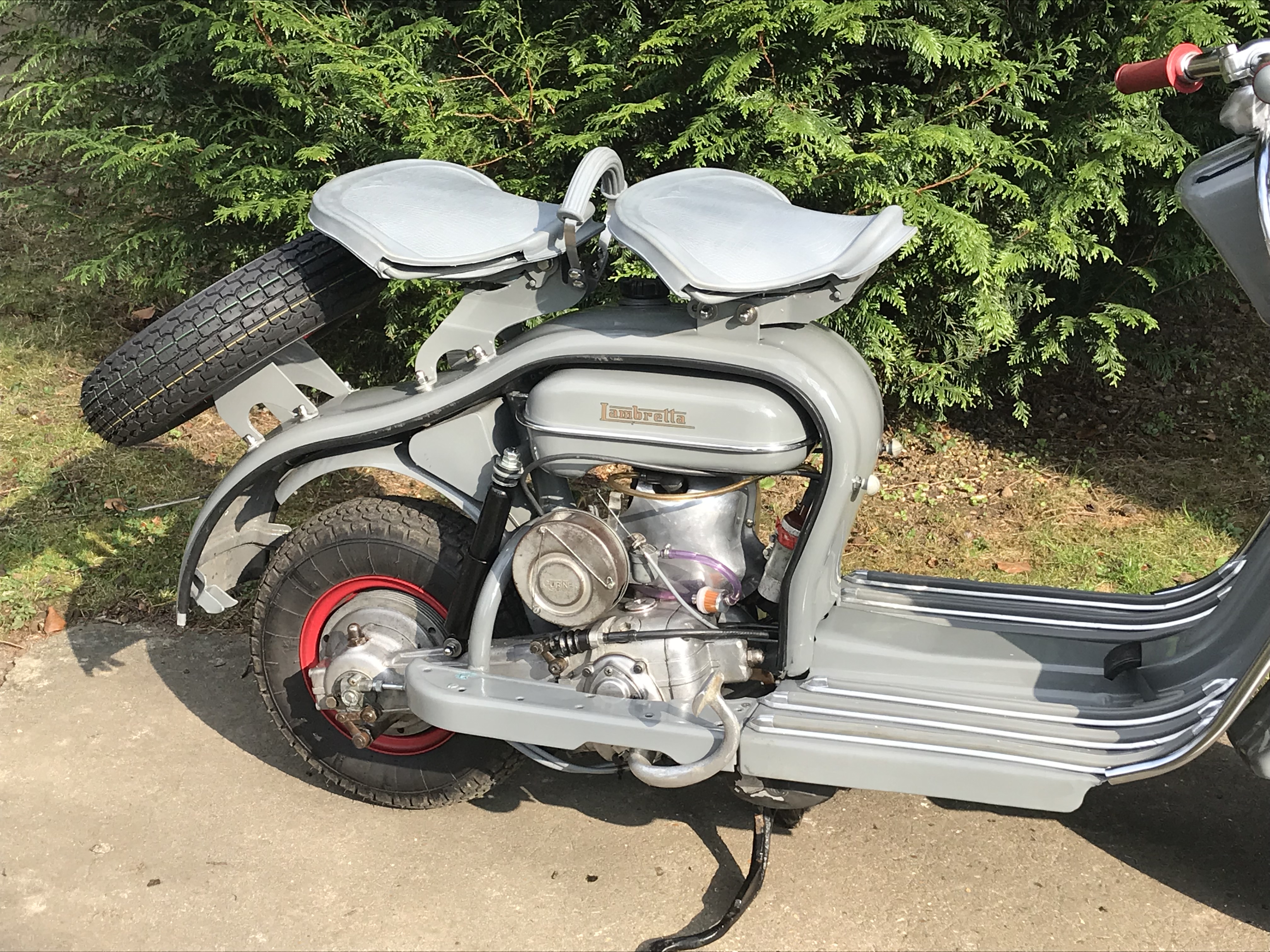

Voici quelques photos du remontage des selles. A passage j'ai refabriqué les vis en inox.

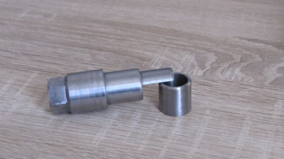

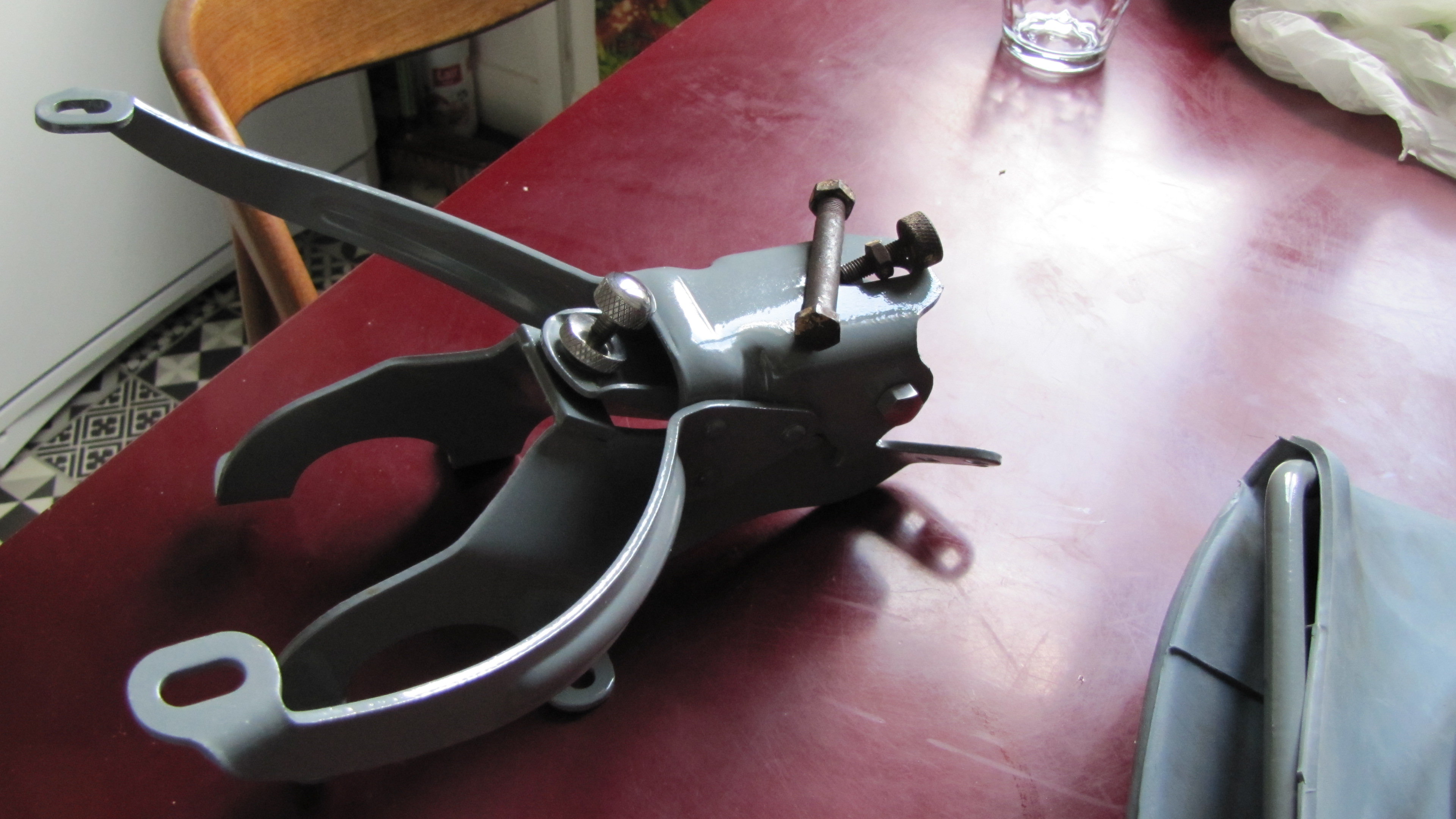

Aujourd'hui quelques photos de l'outil qui va permettre de remonter la suspension arrière:

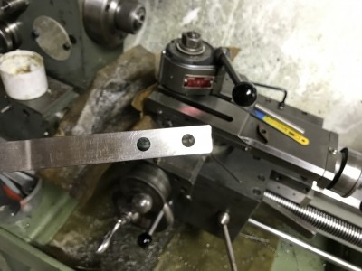

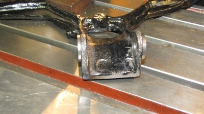

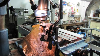

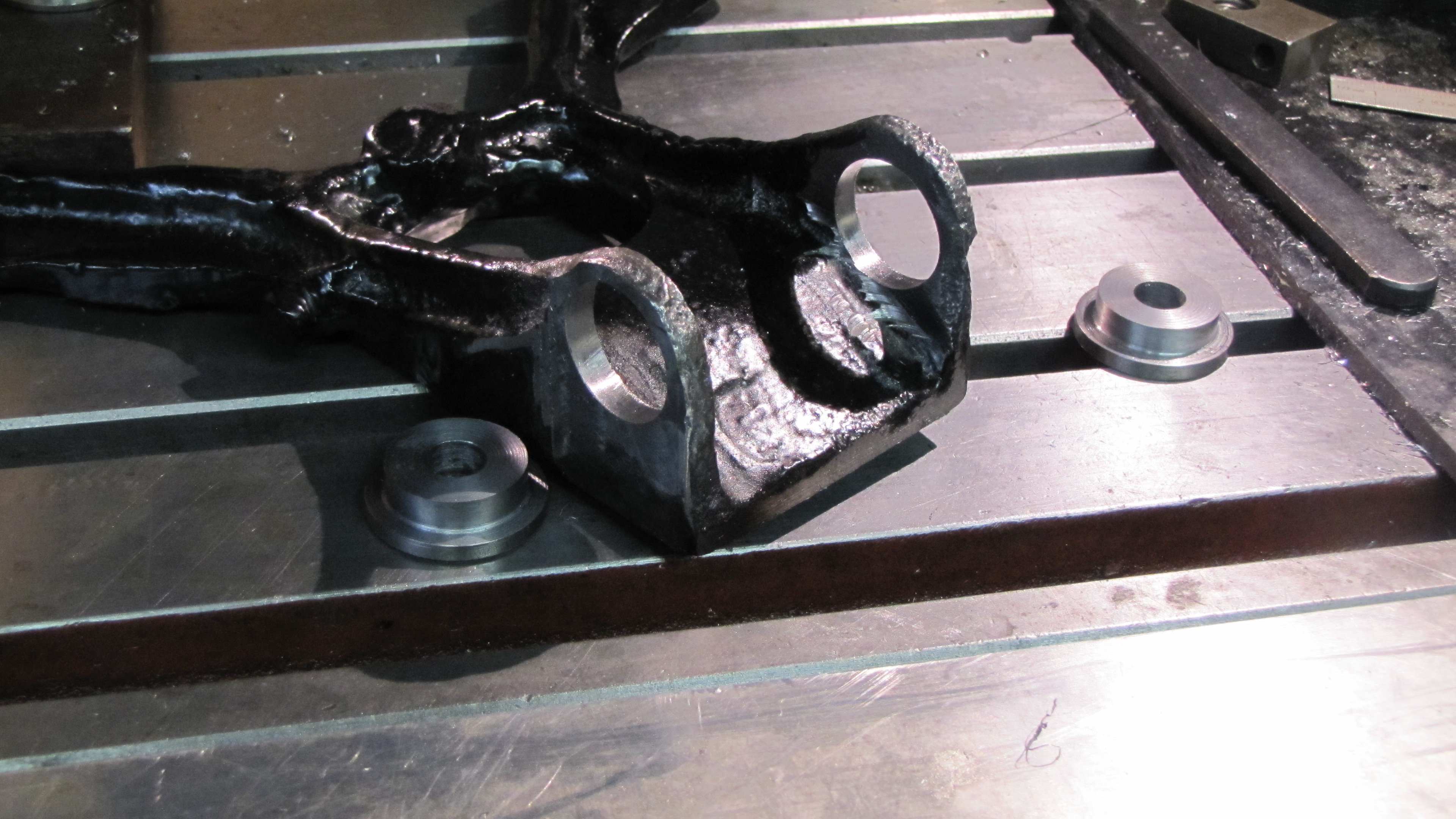

Aujourd'hui je me suis attaqué à la béquille .... bref elle était trop abimée pour être montée, du coup ça m'a occupé l'après midi ....
Première étape, défoncer les alésages abimés

Bonsoir à tous,
Aujourd'hui, suite et fin de la réparation de la béquille:
Precis974
Messages : 82
Un grand pas en avant

Lataupe63
Messages : 136
Message par Lataupe63 »
Rassure moi : les béquilles ne sont quand même pas montées d'origine sur bague bronze !
Vu le nombre de béquillage/débéquillage c'est sur que des bagues sont hyper utiles à cet endroit surtout si tu vas chercher le pain tous les jours avec arrêt au tabac pour un petit loto puis une pause au bar pour un cht'i verre de rouge limé : on est déjà à 8 mouvements de béquille
La prochaine fois, essaye d'adapter à cet endroit une paire de roulements à aiguille : il y aura un bien meilleur rendement :=D;
Bon allez ... j'admire vraiment le travail que tu fais et attends avec impatience à chaque fois ton prochain post
Precis974
Messages : 82
Bon j’avoue que j’ai été un peu excessif sur ce coup là, surtout que je ne t’ai pas dit que j’avais usiné l’axe de béquille en inox ..... :;):
Bonne soirée et à bientôt
Mickaël

Bonsoir à tous,
J'ai profité des congés pour fabriquer des écrous de roues ... en Inox pour remplacer les écrous classiques qui juraient à côté des écrous chromés (je sais ...), Retoucher les vis de selles pour leur faire un arrondi ... et fabriquer la retenue du câble de frein avant (je ne l'avais pas).
Precis974
Messages : 82
La suite
Precis974
Messages : 82
Les pièces

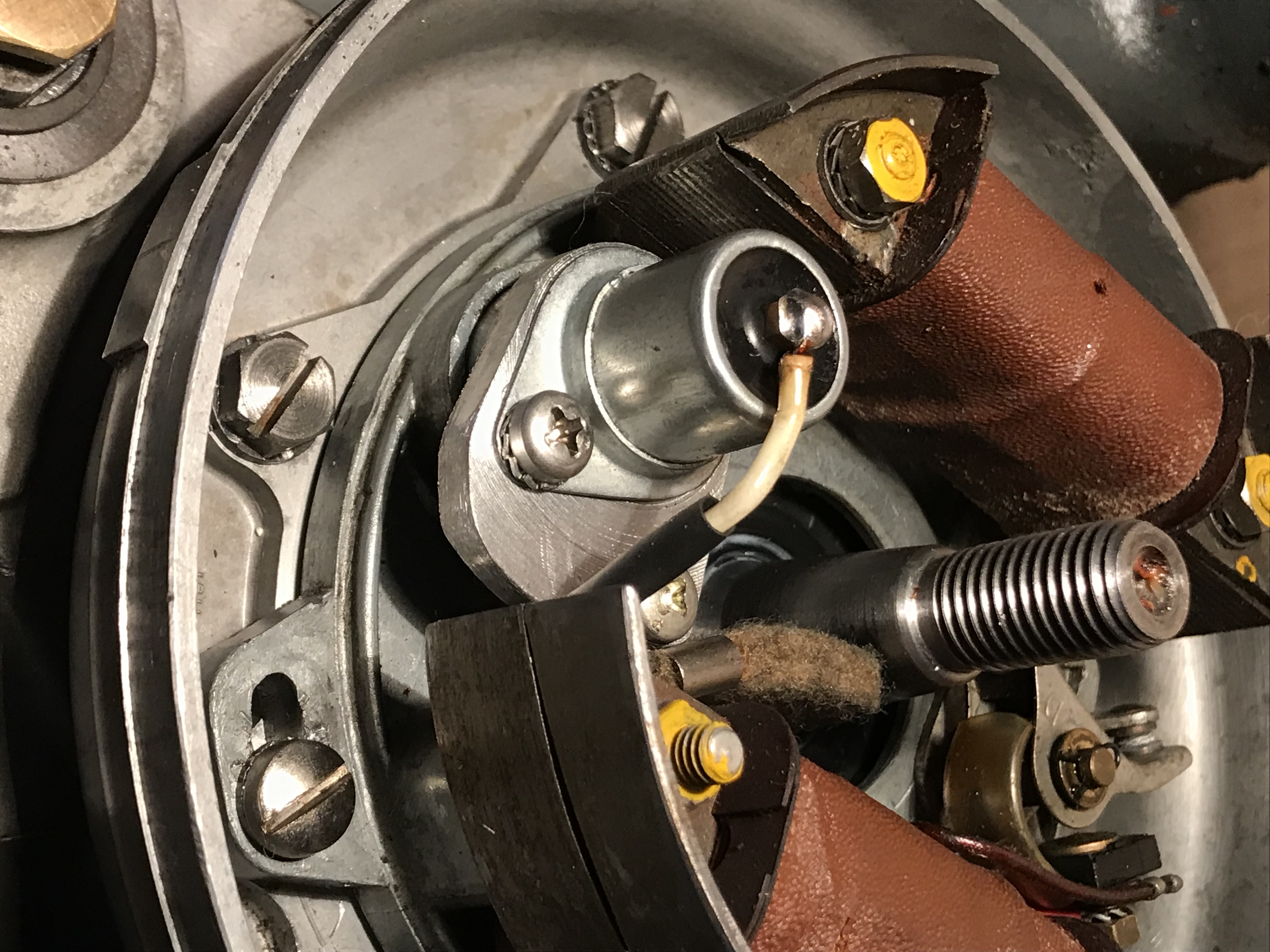

Les vacances ont permis à la Lambretta de faire ses premiers tours de roues .... Il y a encore du boulot, mais au moins je vais pouvoir m'en servir .
J'ai changé le Condo .. chose que j'airai du faire dès le départ, du coup j'ai fabriqué un petit support en aluminium pour qu'il prenne la place de celui d'origine (le nouveau fait 16 mm de diamètre et l'ancien 24 mm). Le plus simple aurai été de faire une patte et de le placer à extérieur. C'est ce que je ferai sur le prochain.
Bon dimanche à tous
Bonsoir à tous,
Je n'avais ni la sangle de la selle arrière ni les vis, j'ai donc fabriqué des vis (inox) avec une tête bombé. Elles ont également un carré qui vient se bloquer dans le support de selle. J'ai oublié de faire des photos lors de l'usinage des 1/2 sphères .....
Les images:
usinage du carré
usinage du carré
le résultat
le résultat
Les ébauches, il n'y a plus qu'à usiner le filetage.
Message par Crazy 12 »
C'est beau, c'est propre, je te tire ma casquette bien bas.
haaaaa....si j'avais un tour, et tes compétences..... :='(:

Precis974
Messages : 82
Merci, la suite du travail qui consiste dans le filetage des axes, la fabrication de la sangle en inox à partir d’un collier et le montage. Bonne semaine à tous
Messages : 2100
salut, super job comme d'hab par contre sur l'anse de maintient pour le passager je ne suis pas certain qu'elle soit assez rigide ( d'origine c'est du fer plat trés épais) et en plus vaut mieux y mettre la grosse protection caoutchouc prévue histoire de ne pas se taillader les mains car sur tes photos ça ressemble a une lame de rasoir.
Precis974
Messages : 82
En fait je ne savais pas comment était la « sangle d’origine ». Effectivement c’est un peu souple, mais ça a l’air de convenir (je ferai un test le week end prochain ). Comme tu l’as souligné très justement, pour ne pas se couper j’ai mis la poignée en caoutchouc en repro. Elle n’est pas sur la photo, car je l’ai réalisée lorsque je faisais un montage à blanc..

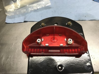

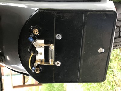

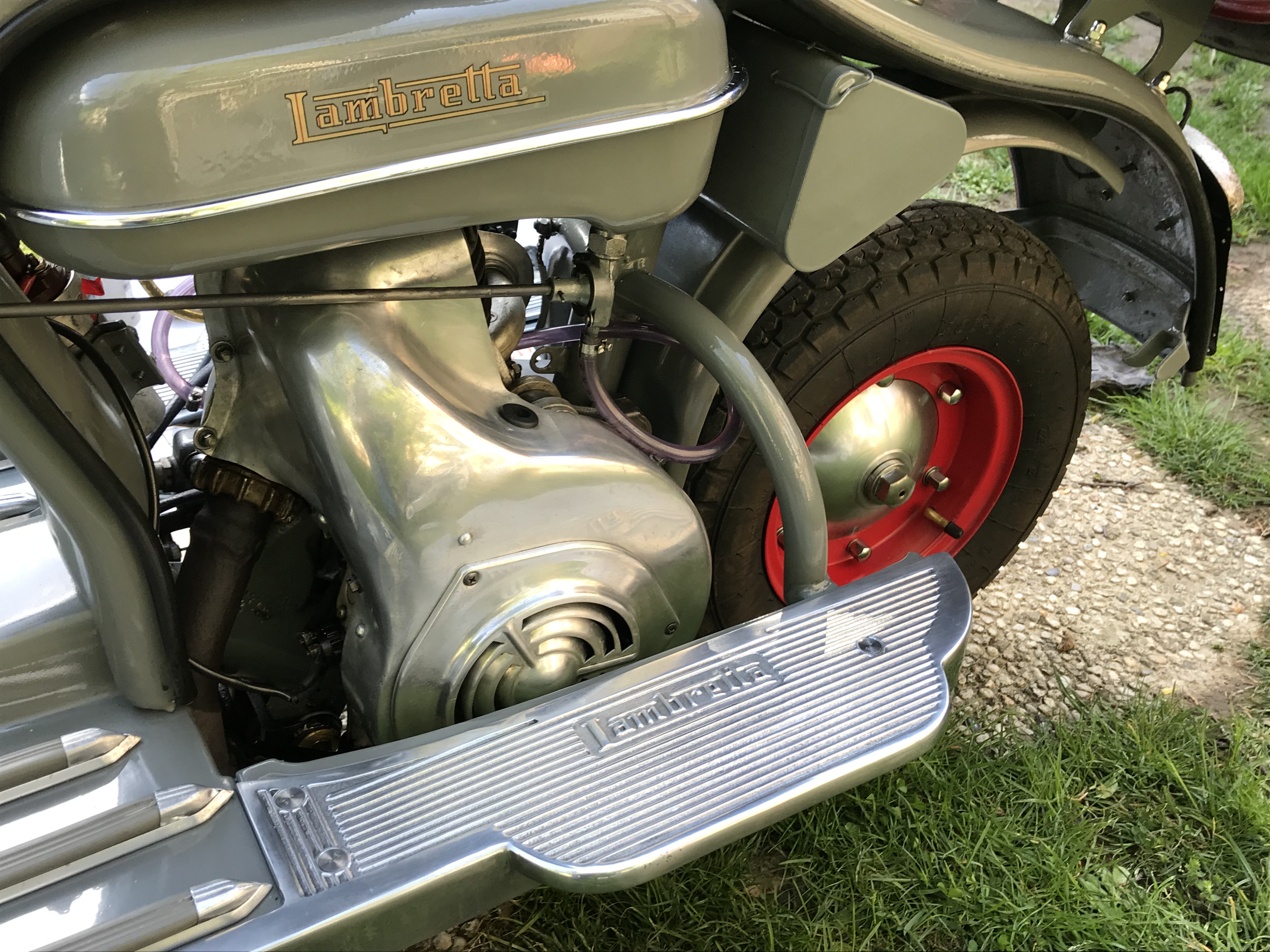

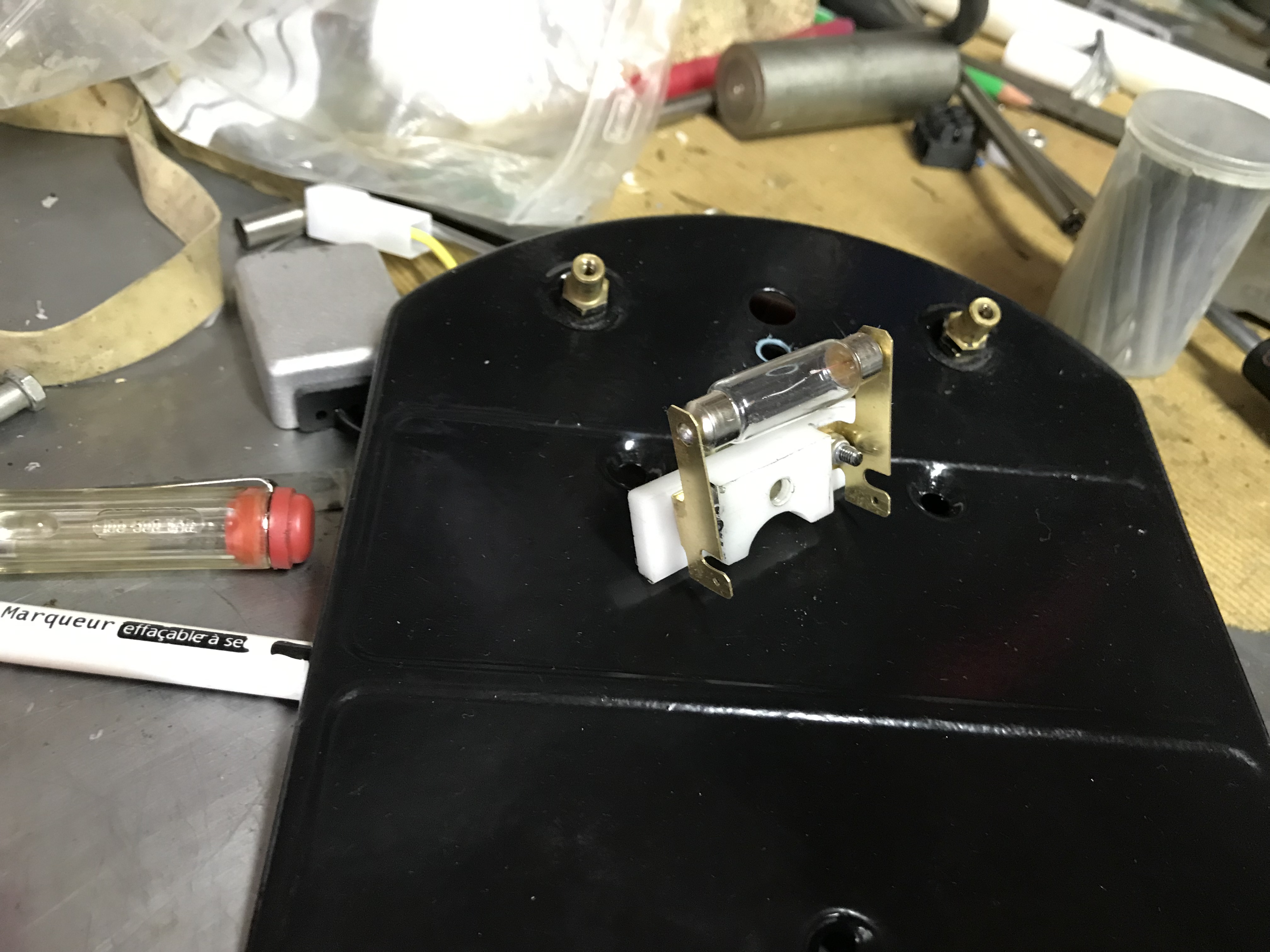

J’ai Bricolé un peu sur la Lambretta :
J’ai commencé par réparer le feu arrière, fabriqué un support de navette car celui que j’avais commandé ne convenait pas ... la suite en images
Precis974
Messages : 82

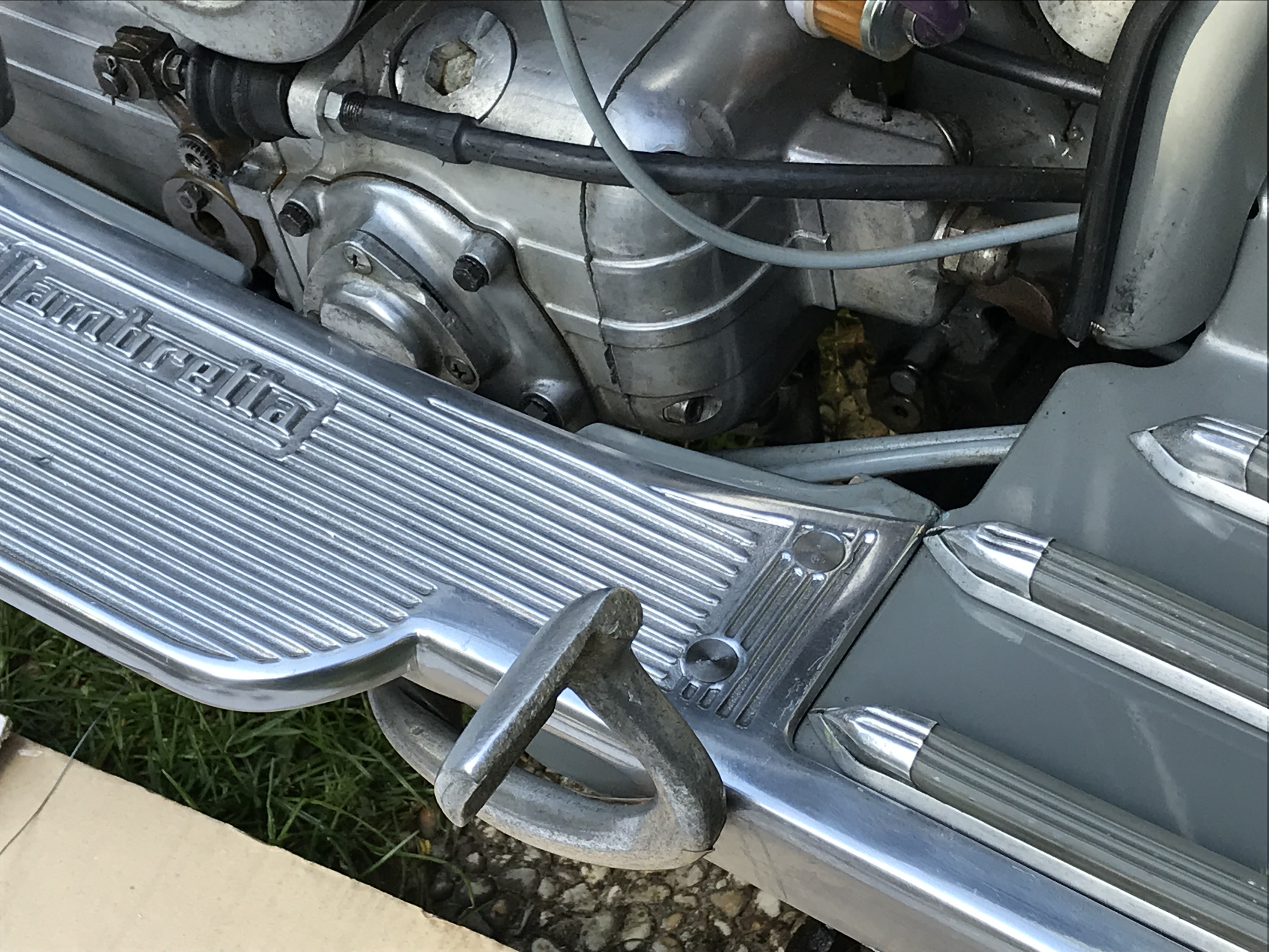

Cette fois, montage des projections de marche-pied avec des vis en Titan avec le six pans intérieur.
C'est de l'orfèvrerie ! :ouai!:
ggs57c
Messages : 150
Localisation : ORLEANS
Message par ggs57c »
MAGNIFIQUE !!!!
-gg- né en 1968
PEUGEOT S57C
Precis974
Messages : 82
Merci les gars, mais c’est comme ça qu’on les aime

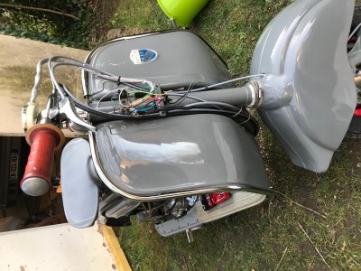

Après avoir bien profité du Lambretta cet été, effectué la première vidange de la boite et du pont, qui n'a rien révélé de négatif ... c'est toujours l'angoisse, voici quelques photos du Ld avec un sabot central et un rétro ...
A tout Hazard, je cherche une porte de boite à gants ... si quelqu'un en a une rab..?
Bon dimanche à tous
Message par charpentier »
bjr
pas d outil pour enlever la bague bronze du pied de bielle?merci
Precis974
Messages : 82
Je n’ai pas fabriqué cet outillage,mais si tu es dans le 78 je veux bien te le faire. Autrement tu peux te dépanner en la sciant doucement. Après elle devrait sortir sans trop d’effort.
Mickaël
charpentier
Messages : 76
Inscription : 21 sept. 2019, 18:29
ok,merci
j ai réussi avec une douille du bon diam. et tige filleté,tout ça sur place nickel.
a+
Precis974
Messages : 82
Toutes les méthodes sont bonnes, ce qui compte c’est le résultat. Bonne continuation.
Mickaël

Lta14
Messages : 12
Inscription : 04 mai 2019, 14:06
Message par Lta14 »
comme beaucoup, je suis emerveillé par ta restauration et tesc ompétences de tourneur !
Je vois avec intérêt que tu as refabriqué les douilles de l'outil pour remettre la barre de torsion à sa place. J'avsi récupéré quelques outils chez un concessionnaire dont cet outil malheureusement incomplet ... Te serait-il possible de me donner les cotes afin que je les fasse tourner ?
Voici la photo de mon outil.
Merci et bonnes fêtes de fin d'année.
Cdt
Precis974
Messages : 82
Je ne suis pas dispo avant quinze jours, mais je te fournirai les côtés dans une quinzaine de jours.
A bientôt
Mickaël
