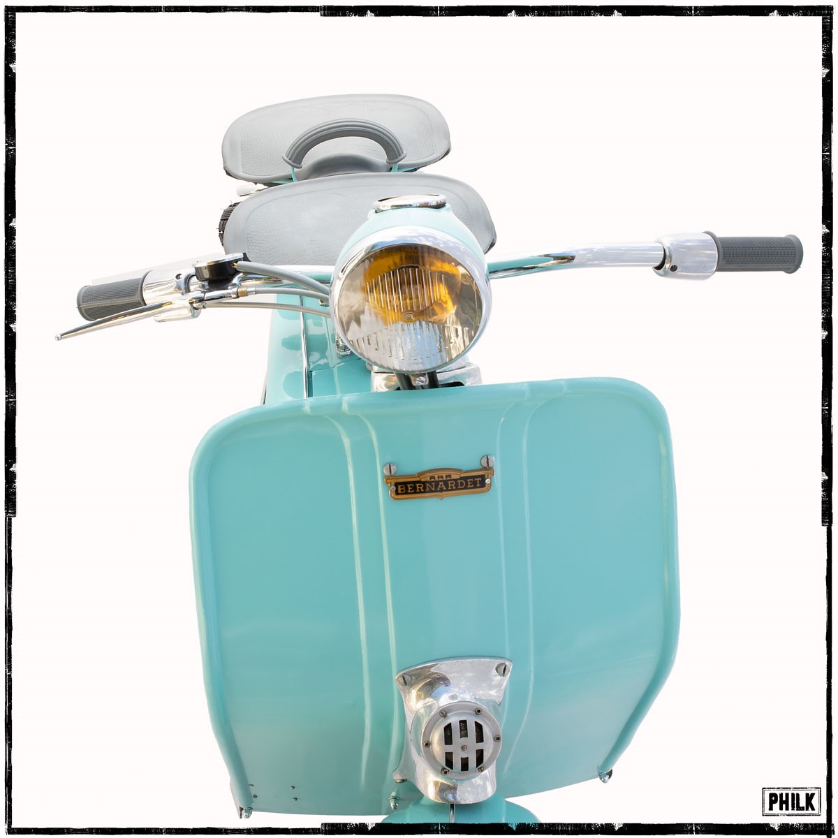

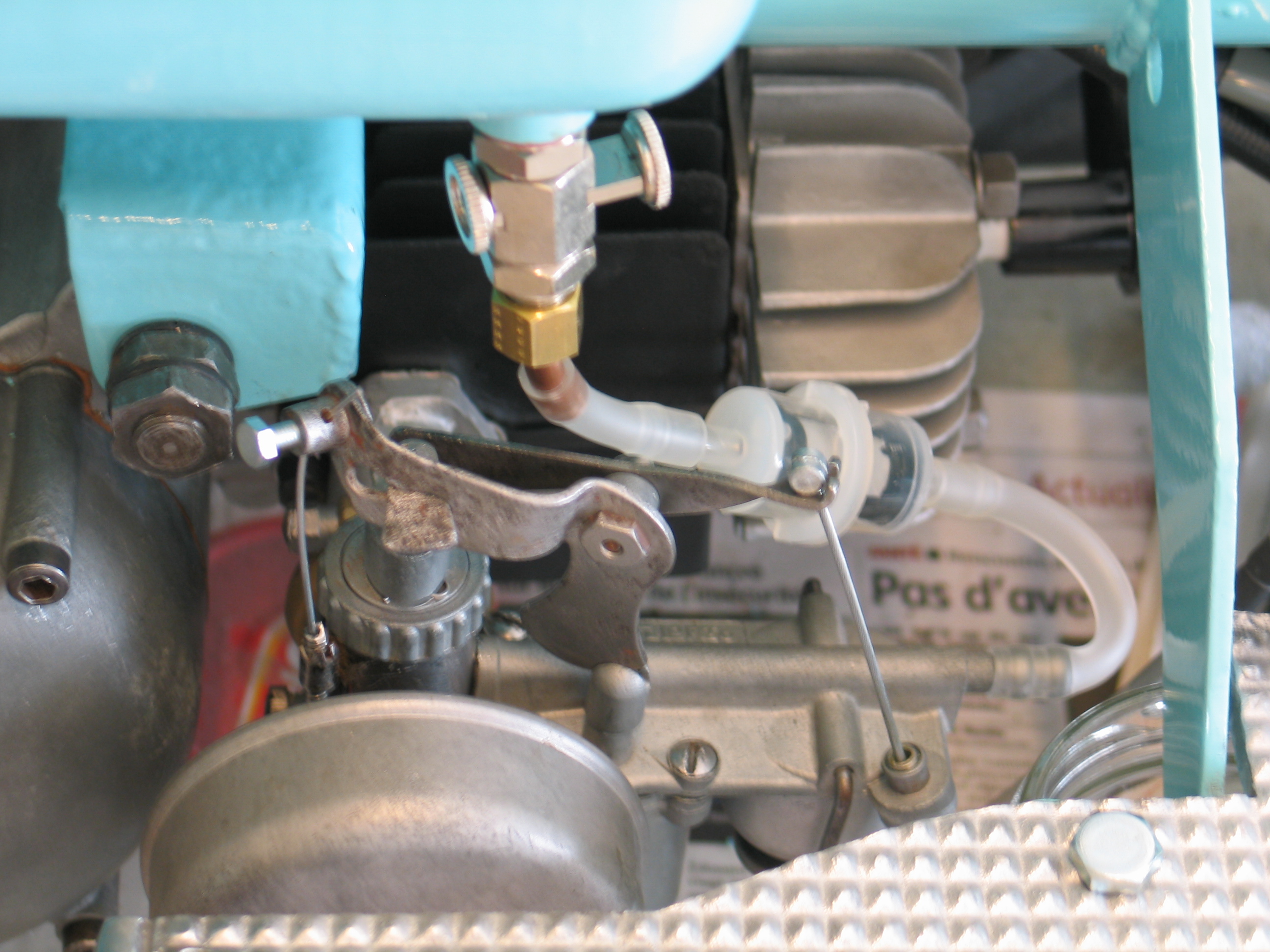

Côté moteur ca avance grâce à Willy d'AMR :
Photo courtesy of Ateliers Gloobyscoot : DR
Aucune pièce pour l'instant ne manque à l'appel, et le remontage commence, après un check up complet comme on peut le voir sur la photo.
On y rajoute la refab de la béquille grâce au plan fourni et la recherche du logo de tablier (Jean Do si tu me lis.... )
Du coup je m'y suis mis ce WE :
Todo complète, et premiers remontages comme le phare (c'est pour l'anecdote le même verre sur le mien et sur mon Mors (Cibié).
Rechromage de la cuvette, du cerclage, et achat des ampoules, puis remontage avec un verre (rayé mais en meilleur état, trouvé ce dimanche à la bourse 2 Roue de Joigny) avec 4 agrafes "chipées" sur une vieux phare du lot des VMS2.
On le voit sur la gauche de la photo ci dessous :
Pose du cadre sur le marbre dans mon atelier : c'est parti !

Ah... et bien tu t'es décidé pour du bleu !

- le montage du feu arrière si c'est possible sans utiliser le feu neuf du LI, ce qui serait plus sympa,
- la pose du réservoir et la réfection du robinet d'essence,
- la pose de la plaque derrière le réservoir (et là j'suis presque au bout de ce que j'ai compris : c'est pôôô gagné..),
- le début du remontage de la suspension et de la fourche avant, avec ce système que je ne connais pas (y'en a pas sur le VMS2, 125N ou encore sur le Mors)
Pour le feu arrière, j'ai posé un porte navette (Conrad) pour la navette, un peu plus haut que sur la photo, pour que l'ampoule soit bien centrée,
Puis j’ai trouvé (pièces pour remorques) un catadioptre rouge transparent, que j’ai patiemment meulé (sans aller trop vite sinon ca fond et les petits triangles disparaissent et on perd le réfléchissement)
pour le mettre au bon diamètre. un peu de colle, un transparent découpé au format pour la fenêtre qui éclaire la plaque et le tour est joué.
Et voilà !
On passe ensuite au réservoir,
J’ai mis des petites pastilles fines en plastiques pour limiter les vibrations et éviter que les 2 sangles ne finissent pas enlever la peinture, et la pose de la plaque arrière :
Et enfin la fourche avant et sa suspension :

Gros plan sur le compteur du phare, avec le guidon et les commandes en cours de remontage :
Le commodo en refab (Casa Lambretta) va parfaitement.
Il faut que je m'occupe de la refab du câble du compteur, qui n'était pas dans les caisses de pièces.
Mais par contre , la prise pour le câble est collée a la potence, à l'intérieur du phare, j’espère que l'écrou sera mince !
Sinon avec une vue plus large :
Le guidon et les commandes en cours : pas encore fait l'accélérateur, et je crains que la manette de commande du starter soit aussi aux abonnés absents.
Le tablier n'a pas les trous en face de ceux du tunnel central (! ! ! ), pas eu le temps d'en produire suffisamment pour ajuster les trous...
Par contre le jonc plastique chromé trouvé en chine pour 3 euros 6 sous, (du coup j'en ai pris un peu plus que de besoin) qui remplace ceux en alu (il me restait que quelques bouts) va très bien je trouve : un peu de colle néoprène à l'intérieur, 2 pinces à linge pour faire sécher et le résultat me parait crédible.
j'ai aussi posé les pédales et passé le faisceau jusqu'au VM.
De devant : on voit les fils pour le phare et pour le klaxon, et la pose de l'enjoliveur, avec ses put.....de trous qui ne sont pas en face.
Et pour finir, la coque arrière photoshopée que je remonte également, avec les 2 selles et le porte bagage.

Je bloque sur le montage du câble du starter du carbu Dellorto de mon Guepar, carbu monté sur les LD.
J'ai cherché sur le oueb des photos de montage mais pas trouvé :
Ou je stoppe la gaine du starter, pour que le câble coulisse et fasse fonctionner le stater ????
Hein ????
Voilà comment je l'ai mis en attendant de savoir, car là ce ne marche pas bien sûr : Si quelqu'un peut m'éclairer ???
Merki...

C'est normal Renan, il faut que tu adaptes !!!C'est Bernardet....
Un carbu de Lambretta qu'il faut améliorer car tu n'as pas la trappe comme un LD....
Tout est dans la photo, une petite patte fixée sur la vis du carter un bout de durit, un cerflex et la messe est dite (normal, c'est dimanche....)
Pour mon histoire de mousse sous la coque, il faut un silent bloc en plus enfilé dans le goujon car la forme de la coque est bombée dans le milieu, donc appui latéral sur la mousse et au milieu sur le silent bloc....

salut normalement sur les dell orto il y a cette piece avec un arret de gaine qui vient se glisser sur le fut du carbu
Re: Bernardet Guepar Façon Puzzle
Oui c est ce que j ai vu sur le web, sur certain corps de carbu, mais le mien ne l a pas....
J ai bricolé un truc cet aprèm mais je suis pas très satisfait,
Mais l arrêtoir marche quand on tire, mais quand on pousse ??
A vérifier,

Sur le mien, j'ai été obligé de fixer la gaine à la tirette du starter (partie métallique ) avec du scotch "américain" car ça fonctionnait en traction mais la gaine coulissait lorsque j'essayais de le repousser.
Maintenant, tout roule!

Bon,
Démontage hier de mon montage de samedi dernier de la fixation du starter, (vous suivez ?) pour poser la "fameuse" bague découverte 3 posts au dessus.
D'abord je dépose le haut du carbu
Puis une fois le carbu remonté, on passe le câble et on le bloque grâce aux griffes, comme cela cela marche en tirant et en poussant.

eh ben tu vois quand tu veux .....
Merci Jean Do,
Oui, Quand on sait !!!

Reste un petit polissage et je poste.
Bientôt sur le tablier...

C'est top ! ! ! ! ! ! ! ! ! ! ! ! ! ! ! ! ! ! ! ! ! !
Génial ! ! ! ! !! ! ! !!
Trop bien ! ! ! ! ! !! ! !
Y me tarde,
et of course : un Grand merci ! ! ! ! ! !!
Y me tarde,
