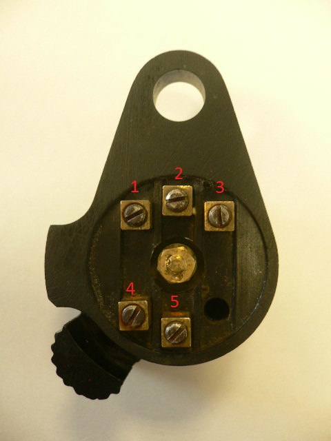

Sachant que je vais devoir le faire correspondre avec mes bornes du commodo
La borne 1 étant le commun
On a trois positions de gauche à droite :
- 3 + 4
- 2 + 5
- 1
Voilà mon casse tête du moment .....
- 3 + 4
- 2 + 5
- 1

Re: Terrot VMS2
la borne 1 est-elle reliée à d'autres bornes ? peut-on brancher un fil électrique sur le plot central ? mets une photo de l'envers du commodo pour voir de près les connexions
Re: Terrot VMS2
Position 1 : borne commune numéro 1 seule
Dernière modification par Ben le 25 juin 2012, 16:36, modifié 1 fois.

Si je pars du principe que la veilleuse arrière est alimentée directement depuis le volant moteur, donc allumée tout le temps, ce qui parait logique, ça donne :
- position 1 : fil du volant moteur + veilleuse AV doublée sur la même borne
- position 2 : fil du code + 1 borne libre
- position 3 : fil phare + 1 borne libre
Il me semble que la veilleuse AV est faite pour être allumée seule, je voie pas l’intérêt qu'elle s'allume en même temps que le code ou le phare.....

Re: Terrot VMS2
c'est un casse tête ce commodo car normalement la partie mobile est également alimentée et est en contact avec les autres plots...
de plus, si la navette ar. est alimentée en direct, le volant magnétique développant environ 30w et l'ampoule n'acceptant que 5w, elle claquerait au bout d'1 minute à peine.
Il faudrait donc une veilleuse av. de 15w minimum pour la position " veilleuse " du commodo...
Re: Terrot VMS2
Donc il faut faire marcher veilleuse + "autre chose", pour faire baisser la puissance ?
je crois que mon LD est pourtant câblé comme cela, veilleuse AR directe au volant, veilleuse AV au commodo, 4W chaque.

Re: Terrot VMS2
il doit y avoir un régulateur de tension sur ton LD et il me semble aussi que les navettes ar. sont en 12v sur ce modèle
la solution que j'entrevois, mais qui obligerait à condamner la veilleuse av. -qui ne sert à rien de toute façon - consisterait à brancher la borne 1 sur le + éclairage du volant, la borne 2 sur le plein phare, la borne 3 sur le code et raccorder avec un shunt les plots 4 et 5 au feu arrière (en fait, tu relies les 2 fils en un au feu ar).
Ainsi position 1 = rien
position 2 (1+2+5) = plein phare + feu ar
position 3 (1+3+4) = code + feu ar.
Ca me paraît logique puisque seul le plot 1 du commodo peut alimenter les autres connexions

Re: Terrot VMS2
Oncle Fernand a écrit :il doit y avoir un régulateur de tension sur ton LD et il me semble aussi que les navettes ar. sont en 12v sur ce modèle
Je suis assez d'accord, en inversant position 2 et 3, histoire d'avoir dans l'ordre :rien / code / plein phare, ça semble plus logique.

Re: Terrot VMS2
bien sûr, j'avais indiqué cet ordre à titre d'exemple mais le tien semble plus indiqué.Ben a écrit :Je suis assez d'accord, en inversant position 2 et 3, histoire d'avoir dans l'ordre :rien / code / plein phare, ça semble plus logique.
Sinon, tu peux aussi raccorder directement la borne 4 et 5 avec un fil électrique, ça t'évitera de faire un shunt plus loin sur le faisceau.
